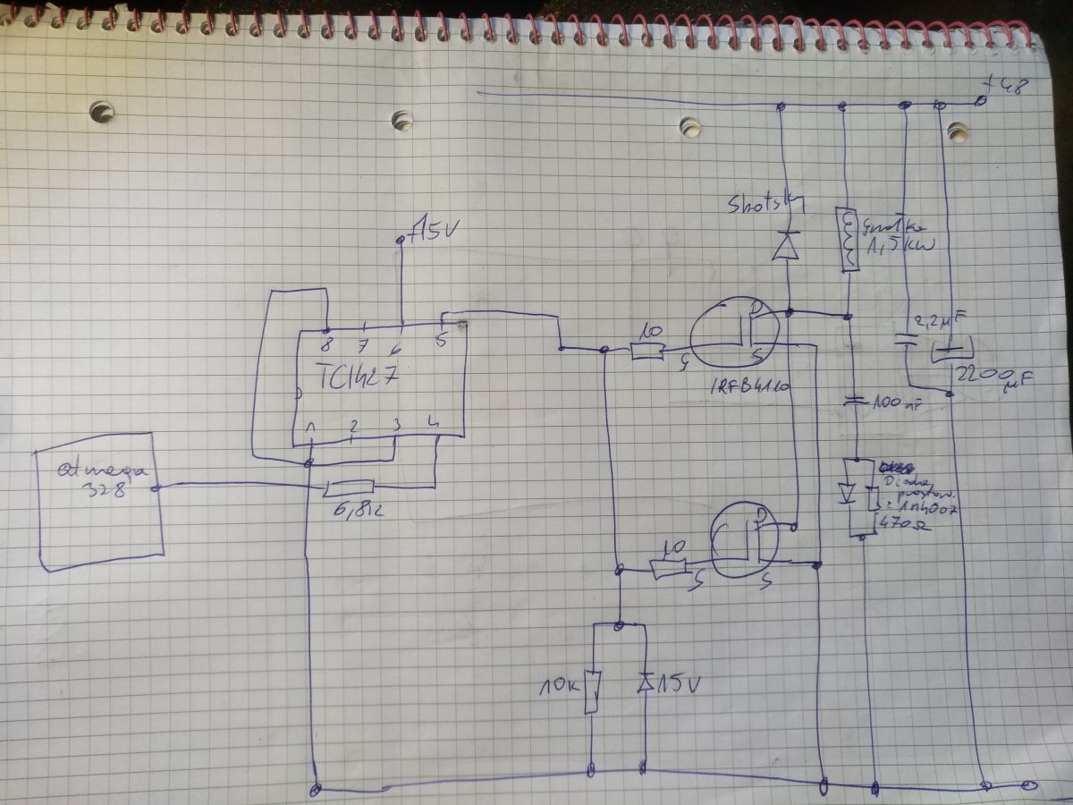

    Witam , mam problem z uszkadzaniem tranzystorów irfb4110 czy ktoś z szanownych kolegów mógłby coś podpowiedzieć co na tym schemacie jest nie tak że one one się uszkadzają nawet przy braku obciążenia ? Problem z uszkadzaniem tranzystorów IRFB4110 w sterowniku grzałek ATmega328p TC1428 48V - schemat

    A jakie uszkodzenia są tranzystorów. Zwarcie , przerwa ? Miedzy którymi nóżkami? Czemu nie używasz obu wyjść tc1428? Z którego wyjścia Atmegi 328p korzystasz? Oraz w jakim trybie Digital/PWM?

    Za małe SOA tranzystorów. Zakładam, że +15V jest stabilne.
    Jako rozwiązanie, proponuję dodać dodatkowo tyrystor (jeden) równolegle do tranzystorów, to może pomóc choć tylko we włączaniu.

    Korzystam z wyjścia 17 atmegi , pwm , tranzystory mają zwarcie na wszystkich końcówkach
    muszę zaznaczyć że to nie mój projekt i słabo się na tej konfiguracji wyznaje
    czy kolega michałS jest pewien że powinien być do +48 , bo możliwe że sam w ferworze naprawczym zrobiłem błąd

    MOSFET od źródła do drenu ma diodę więc ujemne impulsy (powinna) odciąć. Dodatnie szpilki trzeba ograniczyć.
    Do tego dioda Shotky pomiędzy drenem a +48V może dostać przebicia i wtedy usmaży każdy tranzystor.
    zmieniam diode na zwykłą , wpinam układ gasika według schematu , czy tak ma być ?
    niestety , ostatni schemat raczej nie działa , tranzystory znowu spalone , nie wiem jak to powinno wyglądać

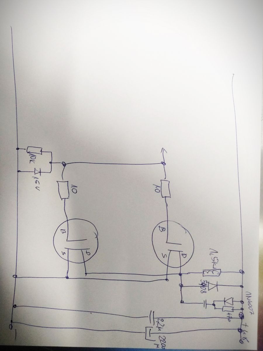

    witam ponownie .. odświeżam temat bo ciągle aktualny , poradziłem sobie z problemem uszkadzania tranzystorów, mianowicie zastosowałem pojedynczy tranzystor i transil na 68v , uklad działa ale niepokoją mnie dodatnie szpilki na drenie względem minusa ktorych transil nie daje rady wyciąć i są na poziomie około 90-100v , wiec na granicy przebicia tranzystora , mniejszego transila boję się wkładać bo jeżeli wzrośnie napięcie do 60v na akumulatorach to transil może nie wytrzymać i teraz pytanie jak dokladnie policzyć i co zastosować, jaki filtr żeby te impulsy wyciąć, nie wiem czy dobrze myślę, chcę zastosować równolegle z transilem filtr rc ewentualnie w połączeniu z diodą , może ktoś podpowie jaki filtr , jakie dokładnie elementy przy tej częstotliwości

    chcę spróbować takiej koncepcji , tylko pytanie czy warto

    Proponuję zacząć od lektury app_noty z załącznika. Co prawda dotyczy rodziny UC384x ale porusza kilka kwestii stabilności w układach impulsowych.
    Do wycięcia szpilki powinien wystarczyć klasyczny układ z przetwornic flyback składający się z RC+ dioda. Zacząłbym od 100R+4n7 koniecznie w wersji niskostratnej (MKP, MKT).

    najbardziej pomocny post kolegi pawlik118 , oddałem koledze 6pkt , tranzystory zmieniłem na irf1407 , szukam lepszych tranzystorów ale jak na razie z mizernym skutkiem w soa mieści się na końcu skali .
    źródło - dren tylko transil jednokierunkowy na 62v , wszystkie inne kombinacje gasikowe ubijają tranzystor już w momencie włączenia.
    w bramce 10om z diodą równoległą i zener 15v z oporem 10k do masy , dzięki
