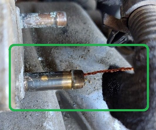

    Co to może być (znalezione w podobnych tematach) próbowałem sam z tym działać:

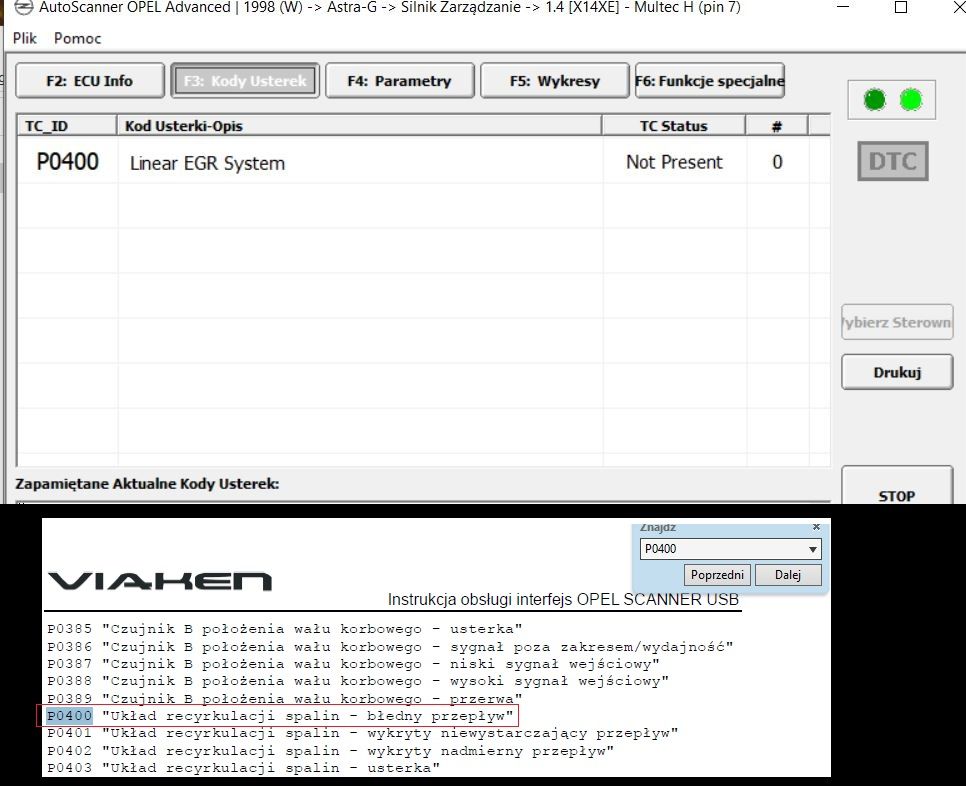

    Ad.0) Specjalnie z tego powodu Kupiłem Opel Scaner – Brak błędów. Żadna kontrolka się nie świeci.
    Skoro go już mam to w następnych punktach. Jeśli będzie potrzeba mogę wykonać sprawdzenia jakiś parametrów czy zrobić z nich wykresy. Zamiast mierzyć miernikiem. Tylko proszę powiedzieć jakie.
    Gdyby ktoś nie wiedział jakie ten program ma możliwości to na tym filmiku jest pokazane co można sprawdzić. [od 4:00 do 6:50 - z tego można mieć wykres].

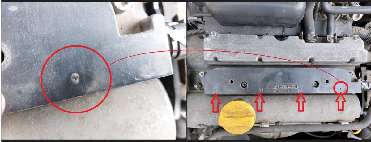

    Ad.1) Cewka zapłonowa- nie umiem sprawdzić, znalazłem filmik na YT z Bogdanem, ale wolałbym nie odkręcać świec i nie mam klucza do nich.
    https://youtu.be/nX8EhV9bRMo

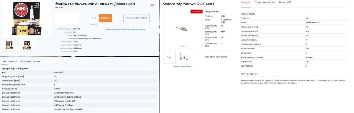

    Pytanie: czy mogę zrobić tak jak na filmie wykorzystując stare świece? W sensie te co są nie wykręcać, a sprawdzić na tych co był jak kupiłem auto. Czy kręcąc zapłonem na takim „kombinowaniu” nie zaleje obecnych świec lub coś? Czy po takim sprawdzeniu można później jakoś odparować paliwo?
    Czytałem o sprawdzeniu rezystancji, ale nie znalazłem filmu jak to zrobić, a oscyloskopu nie posiadam.
    Pytanie: czy w ogóle to może być cewka lub świece skoro na biegach 1 i 2 wszystko jest OK?
    Moja cewka ma też takie "dziwne" dziury:

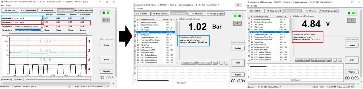

    Ad.3) MAP – takie pomiary zrobiłem podczas jazdy, wykresy są nie aktualne, bo sam jechałem i nie zrobiłem screena w dobrym momencie.
    [dodam później, bo zapomniałem z laptopa przerzucić...]

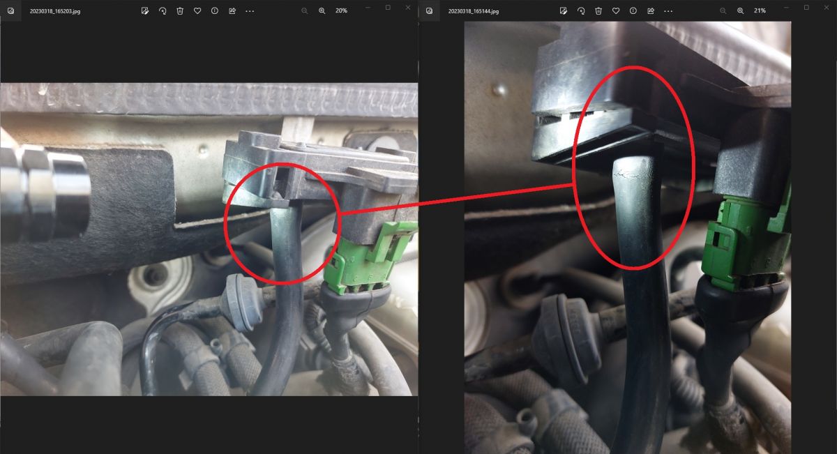

    Dodatkowo chciałem sprawdzić miernikiem, ale na tym filmie koleś nie dokładnie tłumaczy i nie wiem gdzie „wepchać” pierwszą sondę...
    https://youtu.be/neDiLBo143s

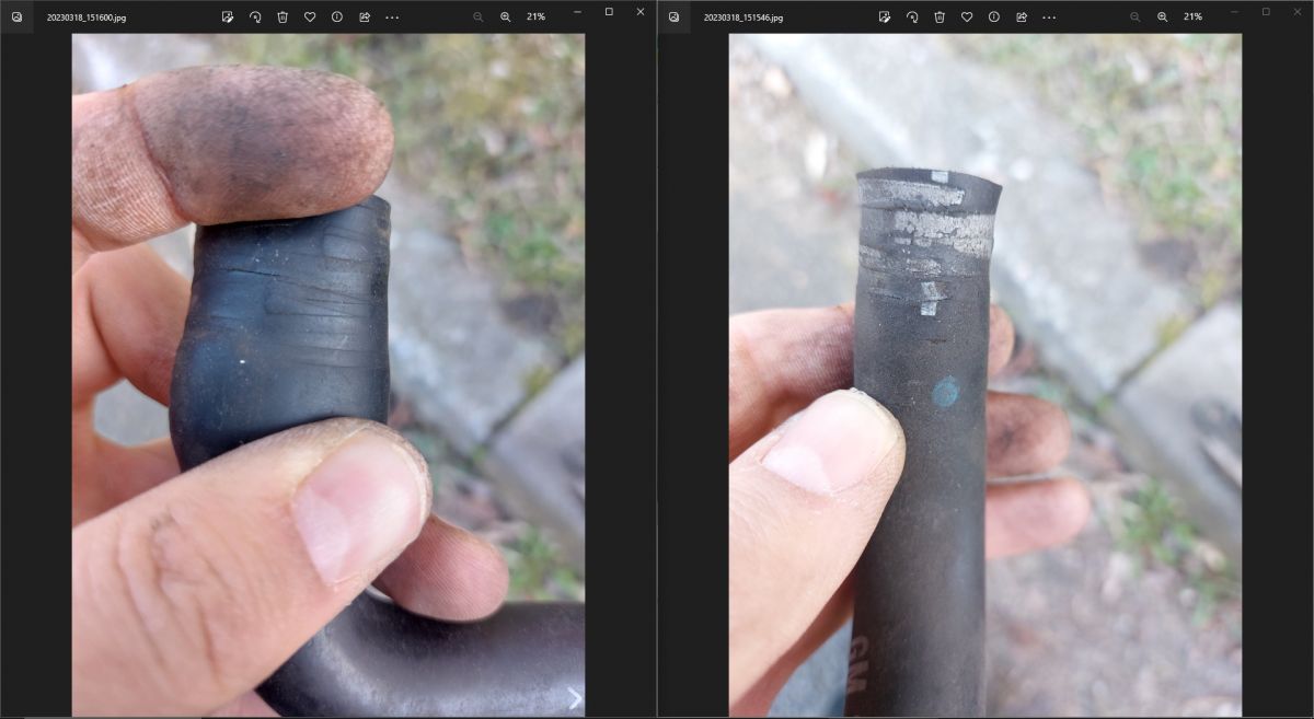

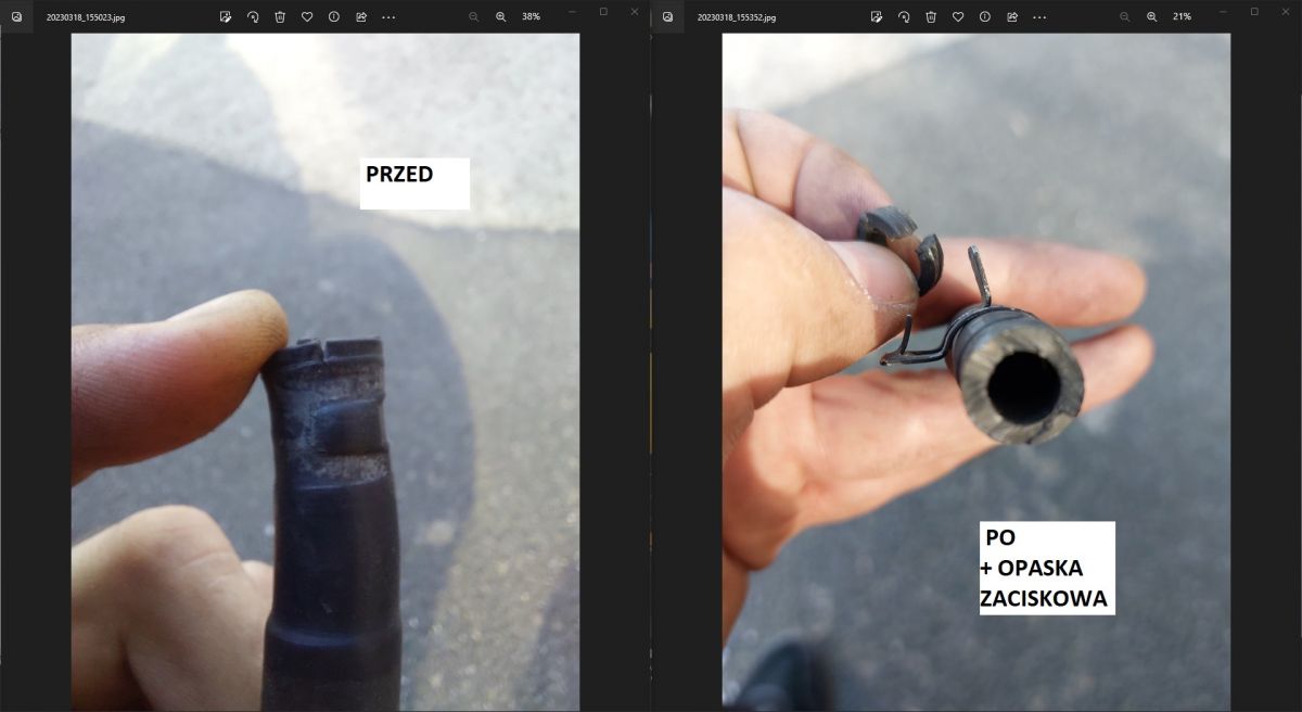

    A tu jeszcze zdj. wężyka pod nim, trochę jakby sparciały, ale podciśnienie trzyma bo nie chciał zejść dziad z sensora
    Astra G 1.4 16v 98r. Nie LPG. Brak mocy TYLKO na 3-5 biegu.
    Pytanie: Wymienić wężyk? Jak tak to on się jakoś konkretnie nazywa lub ma jakieś wymiary? Bo nie ma na nim nic napisane.
    Pytanie2: można jakoś Opel skanerem sprawdzić go dokładnie czy miernikiem lepiej?

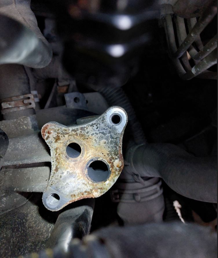

    Ad.4) EGR – nie był jakoś szczególnie uwalony, trochę go wyczyściłem specjalnym preparatem. Ale nie wiem czy jest sprawny, więc i tak go zaślepiłem. Nic to nie zmieniło, auto dalej muli na biegach powyżej 3.
    Samego EGR oczywiście nie zrobiłem (zapomniałem), ale był mniej więcej tak samo brudny.

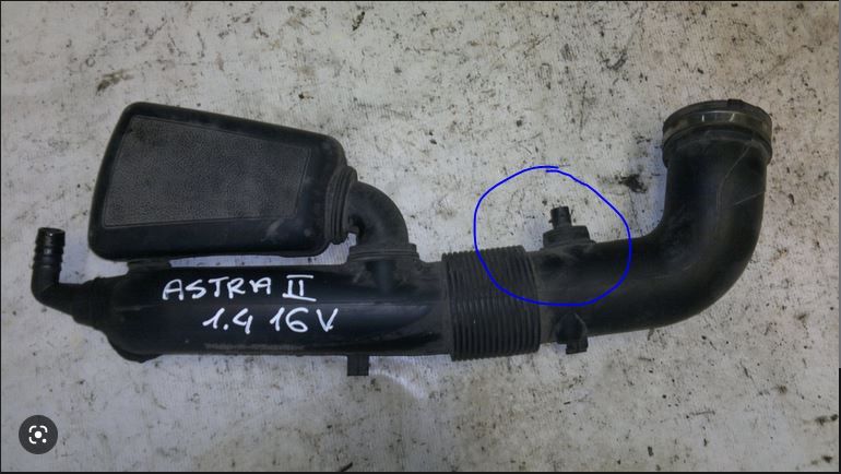

    Ad.5) Przepustnica i odma – w sumie też „czyste”. Zero nagaru w przewodach, leekie pęknięcie na jednym wężu to obciąłem
    Astra G 1.4 16v 98r. Nie LPG. Brak mocy TYLKO na 3-5 biegu. . Astra G 1.4 16v 98r. Nie LPG. Brak mocy TYLKO na 3-5 biegu.
    Przepustnicę profilaktycznie środkiem czyszczącym umyłem bez zdejmowania (zapomniałem zrobić zdj po).

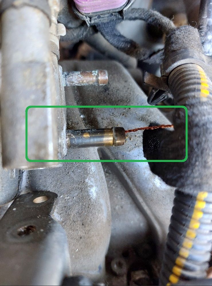

    Pytanie: Czy na tym zdjęciu ten „wpust” powinien być na wylot? Bo ten obok jak wkładałem drucik to widziałem go w środku przepustnicy, natomiast ten ze zdjęcia „trafia na ścianę”.

    Ad.6) Lewe powietrze – zdjąłem to całe co idzie od filtra do przepustnicy oglądałem to bardzo dokładnie x2 w różne dni i nie znalazłem dziury. Czytałem, że może być mikro dziura i żeby sprawdzić całość na włączonym silniku przy użyciu Startera czy czegoś takiego. Że jak pryska się i wpadnie na nieszczelność to obroty się zwiększą i dziura znaleziona. Opaska na przepustnicy raczej dobra, trzyma.
    Pytanie: Czy gdzieś jeszcze szukać nieszczelności lub z użyciem tego startera?

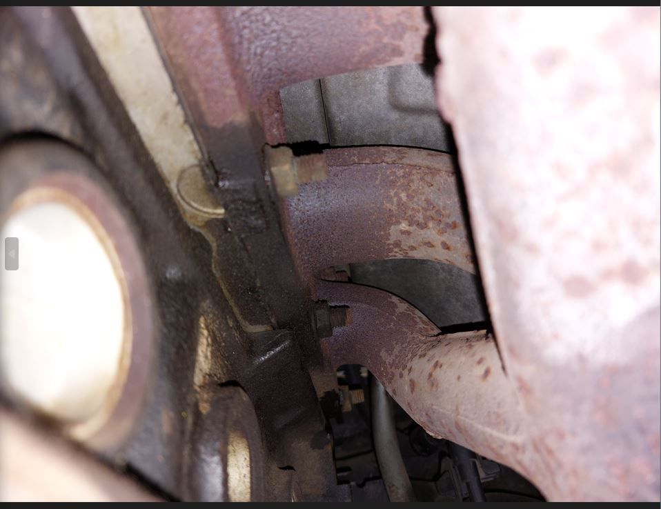

    Ad.10) Wydech- to chyba też nie miało by znaczenia skoro na 1 i 2 biegu jest OK?. Przypominam, że brak Katalizatora. Ale tą informację mam ze stacji diagnostycznej. Dokładnie to diagnosta jak sprawdzał spaliny powiedział: „jest x2 większa ilość CH niż jest dopuszczalne. To przez brak Katalizatora”.

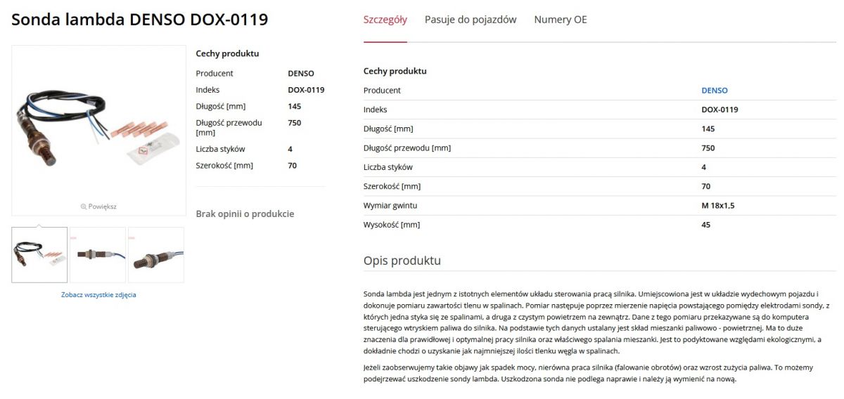

    Ad.11) sonda Lambda- jest nowa. A opel skaner wskazuje zmiany w napięciu „na żywo”.

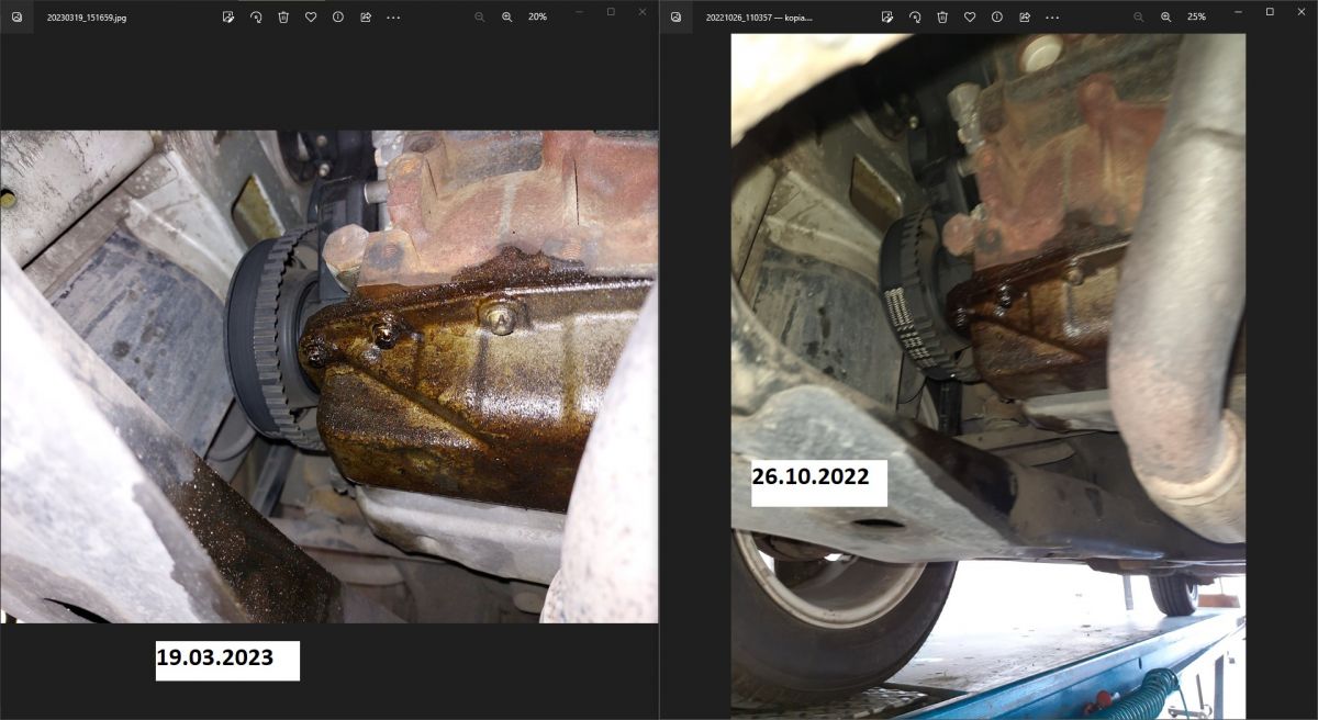

    Dodatkowo może będzie przydatne:
    Zdjęcia wycieku pod silnikiem są już od dawna. Chyba było „coś z tym robione”, ale nie mogę znaleźć faktury z tego czasu. Oleju i płynu chłodniczego nie ubywa. A zaciek jest chyba już tylko zabrudzeniem.

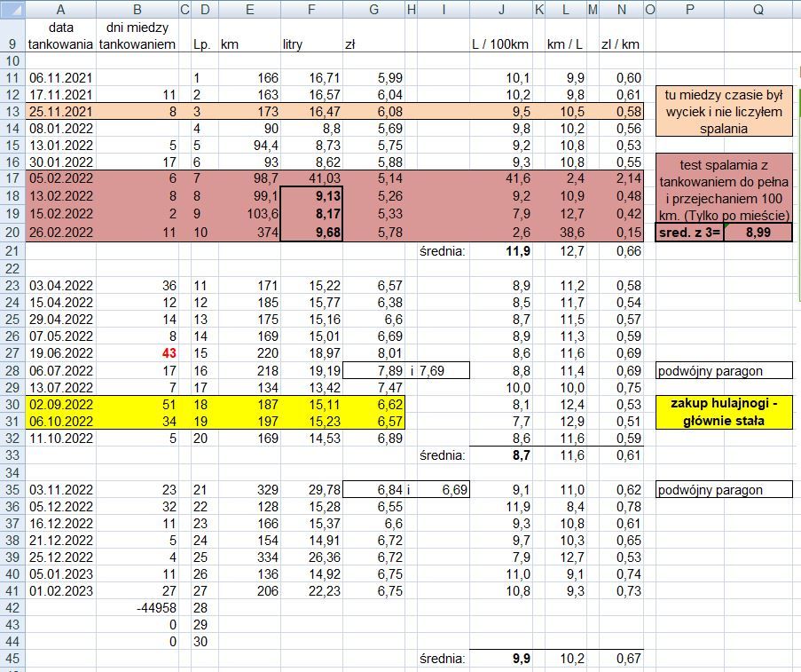

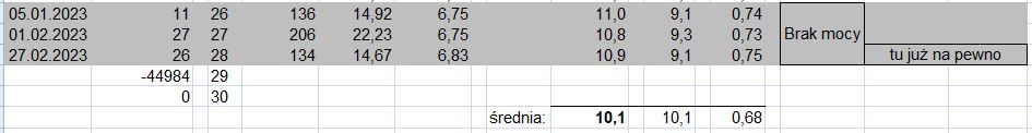

    Na koniec taka sytuacja, że Astra ma „stałe spalanie”. Jak kolwiek dziwnie to nie zabrzmi to Lato czy Zima, Trasa 30km, tylko miasto 5km na tankowaniu. ZAWSZE spala ok 9L/100?
    To dane z przed usterki CHYBA x2 ostatnie tankowania już na niej były, ale wtedy przesiadałem się między autami. Jednak pamiętam że już wtedy zaczęło się coś dziać z tym brakiem mocy.

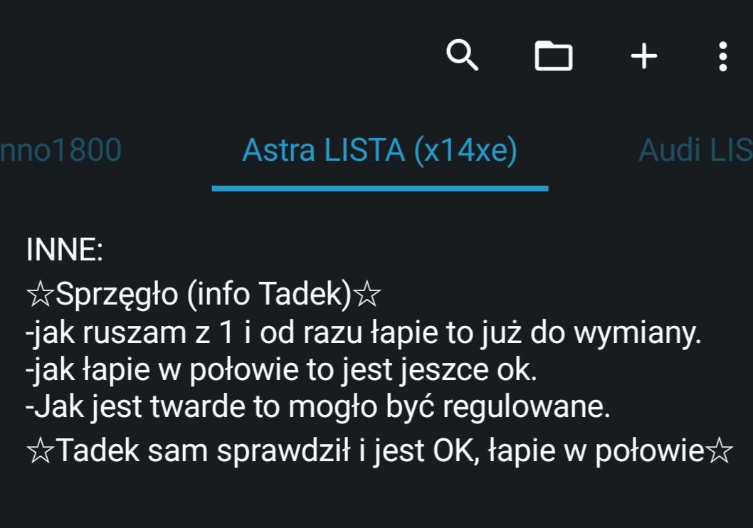

    Ten "bonus" pojawił się przypadkiem, podczas "rozmowy z czapy" z jednym znajomym. No niby że biegi 1 i 2 są rozruchowe, itd...
    Ten objaw ma jakąś nazwę? abym mógł o tym też sam poczytać i ewentualnie jak do Mechanika pojadę to precyzyjnie wskazać.
    Pytanie: Czy można jakoś sprawdzić to sprzęgło? Sam lub Mechanik, aby potwierdzić diagnozę zanim do wymiany dojdzie?
    Co do jazdy pod górkę to TAK. W skrajnych przypadkach jak mam małą prędkość i jadę np pod górę na estakadzie, to auto zwalnia. Kiedy gaz w podłogę, a obroty powyżej 3K. Teraz nie jestem pewien ALE wydaje mi się, że jadąc pod górkę z małą prędkością: Obroty rosną, a prędkość spada (chyba).

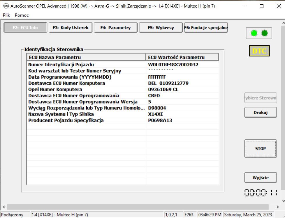

    A jeszcze wrzucam screeny z odczytu Opel Skanerem (dla MAP), których wczoraj nie miałem :
    I przy okazji Info początkowe o samochodzie, może do czegoś się przyda.
    Na koniec taki psikus, jak przez miesiąc nie było żadnego błędu. To wczoraj jak wracałem z pracy i jeszcze sprawdzałem inne zachowania się auta. To pojawiła się kontrolka chek engine... Dziś odczytałem i skasowałem błąd było to:
    Pewnie dlatego, że EGR jest zaślepiony.
    + poszedł jeden paragon za paliwo i teraz mam pewność co do zwiększenia spalania.

    Pytanie: Czy na tym zdjęciu przepustnicy zaznaczony na zielono „wpust” powinien być na wylot? Bo ten obok jak wkładałem drucik to widziałem go w środku przepustnicy, natomiast ten ze zdjęcia „trafia na ścianę”.

    Świece masz 1 elektrodowe? Czuć na postoju nie równą pracę czy coś że chcesz je męczyć? szczelina ustawiona na ile na świecy ja jest 1 elektrodowa?

    Sondę mam tylko x1 przed KAT, była wymieniona jakiś rok temu na nową. Nie wiem czy oryginalną Opla. Poszukam jak wrócę do domu na fakturach co będzie napisane. Wtedy też sprawdzę jakie są świece i będę musiał poczytać o tym MAF żeby odpowiedzieć czy jest, itd. Mój układ dolotowy wygląda tak, a zaznaczony czujnik czy jest odpięty czy podpięty, auto zachowuje się tak samo.

    A i czy te "dane do pliku sam sprawdzę Opel Skanerem?
    Wracam z informacjami o świecach i sondzie.
    Astra G 1.4 16v 98r. Nie LPG. Brak mocy TYLKO na 3-5 biegu. Astra G 1.4 16v 98r. Nie LPG. Brak mocy TYLKO na 3-5 biegu.

    Dzień dobry,
    po dłuższym czasie wracam z rozwiązaniem mojego problemu, aby jednocześnie zamknąć ten wątek.
    Okazało się, że MAP Sensor był wadliwy. Ja sam specjalnie kupiłem kabel i program, aby poszukać błędu. Ale zakupiony przeze mnie sprzęt tego nie widział. Ponadto wszystko z hamulcami było ok.
    opis.
    Specjalnie wróciłem w moje rodzinne strony do dawnego mechanika, widocznie miał lepszy sprzęt diagnostyczny ponieważ jemu pokazywał się błąd. okazało się że Czujnik MAP miał "jakieś zwarcie" i właśnie był ten błąd Czujnik został wymieniony na inny używany, a problem zniknął... Szkoda że mój kabel tego nie widział, zaoszczędziło by to wiele czasu i nerwów.
    PS. Kabel to Opel Scanner (ale wiedziałem, że jego skuteczność wynosi 95%) ja miałem akurat te 5% pecha :(
