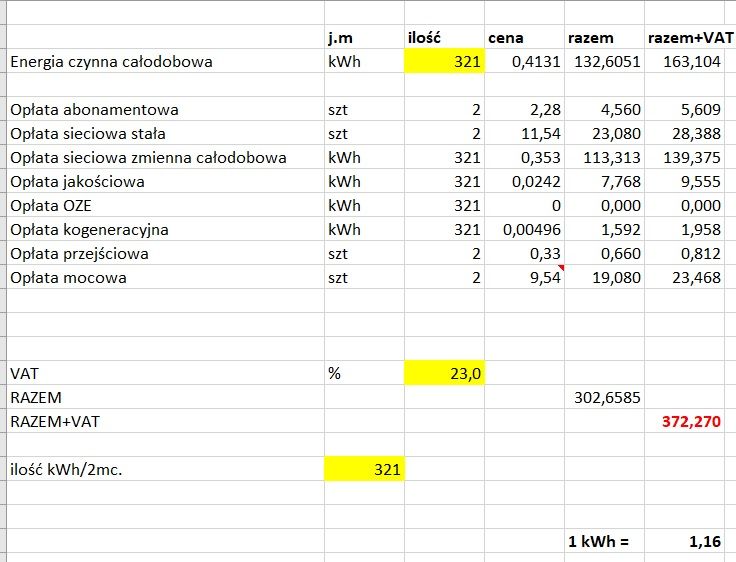

  • #17 20514883
    darkaav
    Posty: 153
    Pomógł: 10
    Ocena: 40
    Możecie mi powiedzieć gdzie macie takie śmieszne ceny za kWh? Bo ja jakbym nie liczył wychodzi grubo ponad złotówkę... Chyba, że liczycie za gołą kWh... Ale przecież do każdej są doliczane opłaty zmienne. Liczmy całość a nie tylko część sumy. W Enerdze to wychodzi około 1.3 PLN za kWh i to jest właściwa cena.
    A jeżeli już tak liczymy to się może okazać, że magazyn energii zaczyna się opłacać. Zwłaszcza, że po przekroczeniu magicznych 2000 KWh opłaca się jeszcze bardziej.
  • #18 20514891

    atrix55 napisał:
    Liczą i liczą i g...o wychodzi. Liczenie jest proste - kwota do zapłaty dzielona na ilość kilowatów jaką zużyliśmy.
    Liczenie jest proste:
    Sumujesz ceny gdzie jest ilość kWh zużytych.
    Reszta to opłaty stałe niezależne od zużycia, tj.zapłacisz je nawet jeśli zużyjesz okrągłe 0
    Przykład: w lutym zużyłem 150kWh za które zapłacę 78gr brutto/1kWh + opłaty stałe 38zł brutto = 155 zł. Czyli 1,033 zł za 1kWh.
    Zatem do opłacalności aku się nie bierze opłat stałych niezależnych od zużycia - no chyba, że w ogóle nie ma się przyłącza prądu to wtedy tak jak piszesz: kwota do zapłaty przez ilość zużytych kWh

    darkaav
    Posty: 153
    Pomógł: 10
    Ocena: 40
    Zawsze liczyłem z opłatami stałymi, coż... musisz je ponieść..
    A wtedy wychodzi sporo :
    Ocena układu instalacji fotowoltaicznej off-grid: Panele 335W, Regulator MPPT, Akumulatory AGM
    Jeżeli liczyć faktycznie tylko opłacalność akumulatorów to i tak nadal wychodzi 0,826 za 1kWh, dlatego w te 50 groszy za kilowatogodzinę nie wierzę, z tej tabeli cen prądu wynika, że Energa jest najdroższym dostawcą...
    Z tej tabeli, którą zrobiłeś to masz:
    0,4131+0,353+0,0242+0,00496 [zł netto] = 0,79526 zł netto (+23% VAT) -> 0,978 zł brutto za 1 kWh i to jest cena 1kWh u Ciebie (Energa, tak?), które należy brać w przypadku oszczędności z PV przy OFF-GRIDzie
    U mnie w G11 (Tauron) wychodzi 0,61086 zł netto (+23% VAT) -> 0,7513578 zł brutto za 1 kWh
    BTW: wczoraj miałem mój rekord produkcji i zużycia z PV: 9kWh, czyli całe 6,76 zł mniej na fakturze za marzec będzie ;P

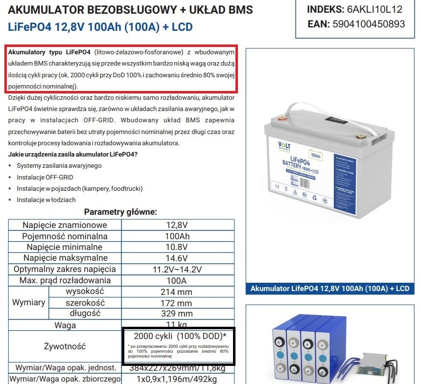

    Sorki, ale Ty naprawdę masz problem z tymi LiFePo4
    Maverick73 napisał:
    możesz im napisać ze mają błąd w tabelce
    sam to napisz skoro tak uważasz
    "LiFePO4 batteries, also LFP batteries, are designed to last a maximum of 10 years. They can last about 5,000 cycles at 80% depth of discharge"
    https://polinovel.com/how-long-will-a-lifepo4-battery-last/
    Ale faktycznie te opisy z polskich stron wprowadzają w błąd.
    Maverick73 napisał:
    To masz 2000 rozładowań DOD 100%, ja już dałem 4000 ... no faktycznie się zwróci ten akumulator/y
    a przy 80% DoD masz ok.5000 cykli, czyli ok.5000 kWh dla aku o poj. 1,28 kWh (chcesz więcej cykli? no to rozładowuj go tylko w 70% DoD, wtedy cykli będzie 7000-8000) a dodatkowo satysfakcje, że od kwietnia do września TV i mniej prądożerne urządzenia działają tylko z prądu z instalacji PV.
    Nie ma jak Twoje się zwrócą, prawda? nie pracujące ale 2,5k kosztowały.....ehhhh
    Michał, to w końcu jak? Moje 24V/225Ah kwasowe pracują jako rezerwa priorytetowa (w razie przerwy w zasilaniu sieciowym), jeśli są naładowane w pełni to energia z PV idzie na zasilanie warsztatu oraz jego dogrzewanie (mikroinwerter on-grid). Wczoraj instalacja "zrobiła" ~2,8kWh (0,825kWp), praktycznie cały dzień pobór z sieci bilansował się na zero.

    k_pec
    Poziom 34  
    Posty: 1772
    Pomógł: 271
    Ocena: 561
    Powiedziałby, że wszystko się zgadza w tych tabelkach. Te 2000 cykli to warunki krytyczne, czyli pewnie do rozładowywania de facto na 95% pojemności znamionowej. Przy normalnej eksploatacji, powiedzmy przy rozładowywaniu do kilkudziesięciu procent pojemności znamionowej to już kilkanaście tysięcy cykli taki aku może mieć.
    Zwykła sofistyka, jak dla mnie.
    Ja bm z chęcią posłuchał, jak spadnie żywotność po rozładowywaniu do 80% pojemności znamionowej kwasowych płynnych mających wyjściowo po kilka tysięcy cykli oraz AGM-mów z ich wyjściowymi kilkuset cyklami.
    Nie rozładowywać w 100% bo to też dla lifepo4 szkodliwe i tyle a przez to wydłuży się mocno żywotność. 5000 cykli przy 80% DoD to niby mało?
