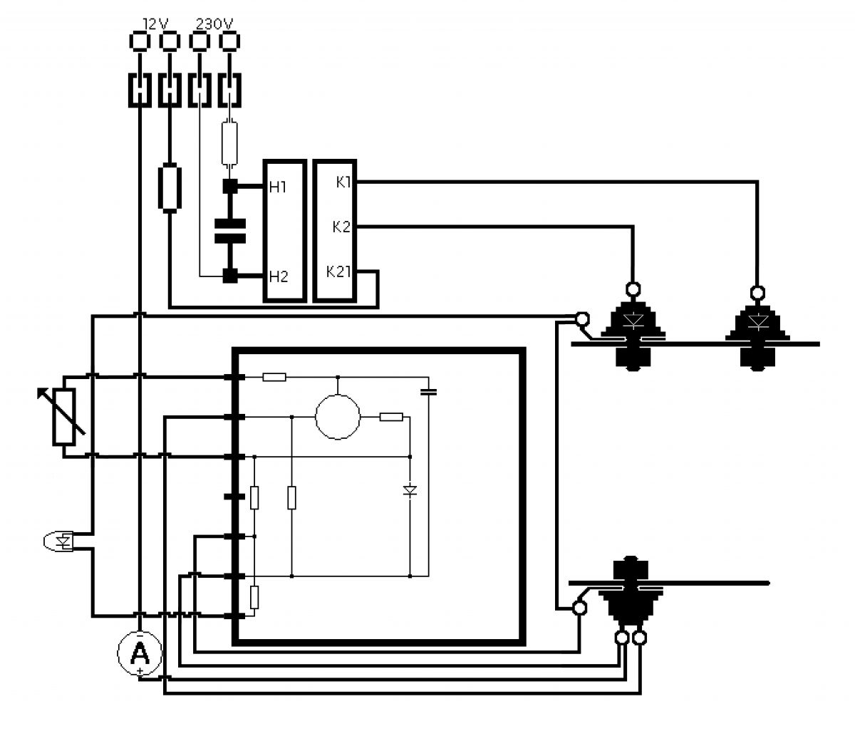

    Mam prostownik produkcji rosyjskiej 3PY-1M. z regulacją za transformatorem i polski prostownik PROSTEL CAR z regulacją przed transformatorem. Oba prostowniki z uwalonym sterowaniem.

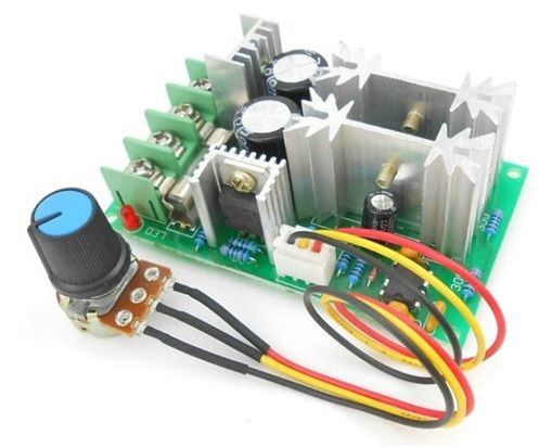

    Czy można włożyć do nich regulację z chin?
    Do rosyjskiego, Regulator prądu PWM DC 12 ÷ 48V 20A
    • Napięcie robocze: 9V ~ 60V
    • Napięcie wyjściowe: liniowe pod obciążeniem
    • Maksymalny prąd: 20A
    • Prąd ciągły: 18A
    • Kontrola prędkości zakres: 0%-100%
    • Zabezpieczenie przed przeciążeniem: SEFUSE

    Fajnie, w tym polskim prostowniku prosta sprawa, ale jak podłączyć regulator w tym rosyjskim?

    Też prosta sprawa. Dwie diody tworzą prostownik dwupołówkowy ze względu na dzielone uzwojenie wtórne transformatora.
    Mamy połączone razem katody diod i jest to + układu a zacisk k21 jest minusem. Tak podłączamy do regulatora PWM, a jego wyjście przez bezpiecznik i amperomierz jako końcówki do akumulatora.

    Czyli taki schemat: Regulatory z Chin: AC50V_220V 2000W SCR i DC12, 24, 36, 48V 20A PWM - Do Prostownika samochodowego
