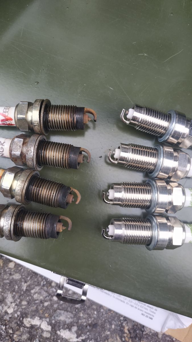

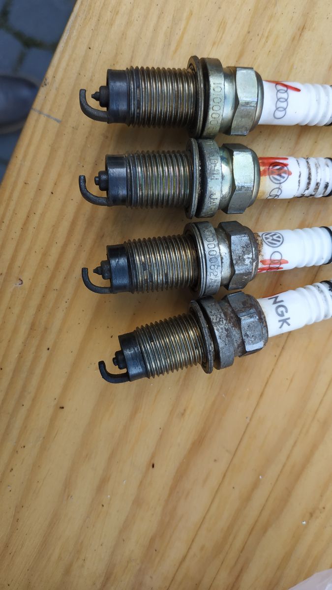

    Po lekkim dodaniu gazu silnik poszarpuje/trzęsie regularnie bez zmian w częstotliwości w zależności od prędkości i jest to najbardziej odczuwalne właśnie w okolicach 2200-3000obr/min na 4 biegu. Na 1 i 2 nie czuję tego, na 3 i 5 delikatnie, tak samo jak się wciśnie do dechy to szarpanie lekko słabnie. Jak jedzie więcej osób czyli jest większe obciążenie to szarpie zauważalnie mocniej.
    Nie są to na pewno koła ani opony bo felgi sprawdzane i wyważane już kilka razy bez zmian.

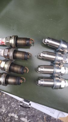

    Wymieniłem świece, kable, rozrząd sprawdzony, paliwo na dobrej stacji, silnik nie faluje na wolnych obrotach, przegubów nie słychać, przy skręcaniu to samo, filtr powietrza ma z 5kkm przejechane, błędów brak. Przepustnica wyczyszczona, EGR w tym silniku brak (nie był montowany), przepływomierza też brak. Kolor świec poprawny (co prawda były mocno zużyte ale tak to jest jak producent zaleca wymianę co 80-90kkm bo były platynowe) i też po wymianie bez zmian. Na cewce przebić brak. Nie zależy to od temp otoczenia.
    Mi się już skończyły pomysły więc może ktoś coś podpowie.

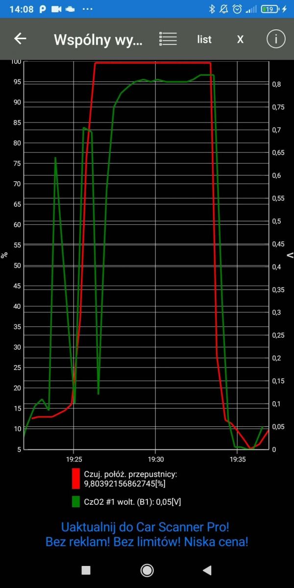

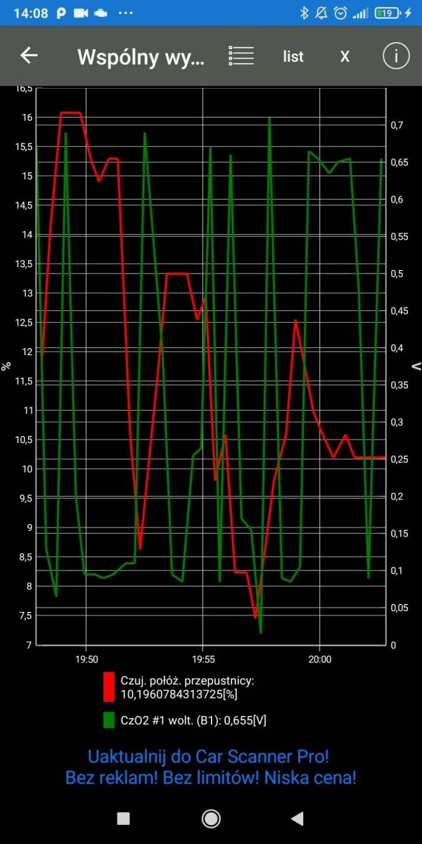

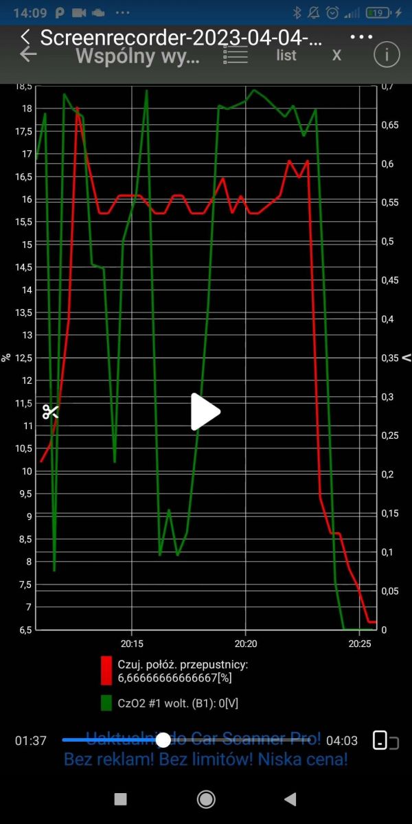

  • #4 20524677
    WarningDeadPL
    Posty: 389
    Pomógł: 14
    Ocena: 92
    @kkknc

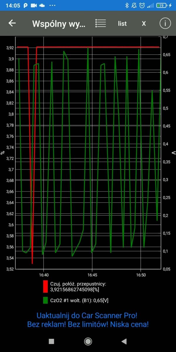

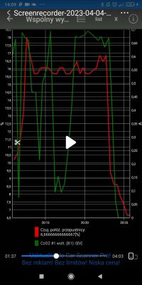

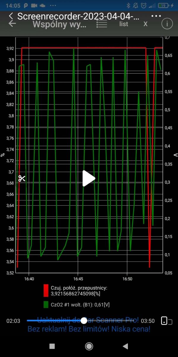

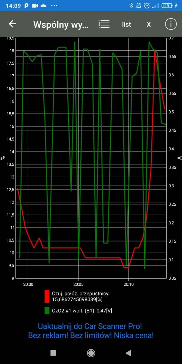

    Dobra silnik nagrzany i sonda sprawdzona. Komputerek podłączony do telefonu na bluetooth ale nie sądzę żeby to miało jakieś znaczenie.
    Zielone to czujnik O2(wartości po prawej stronie) a czerwone to otwarcie przepustnicy (po lewej stronie w %)
    Na pełnym otwarciu pokazuje raczej to co powinna:
    Seat Ibiza 2 FL - Szarpanie 2200-3000 obrotów/min
    W innych przypadkach jakby coś łapie ale raczej średnio:
    Seat Ibiza 2 FL - Szarpanie 2200-3000 obrotów/min Seat Ibiza 2 FL - Szarpanie 2200-3000 obrotów/min Seat Ibiza 2 FL - Szarpanie 2200-3000 obrotów/min
    Czy taki odczyt sugeruje uszkodzenie sondy?
    No i jeszcze na obrotach jałowych:
  • #5 20524770
    kkknc
    Posty: 23775
    Pomógł: 1916
    Ocena: 6714
    W programie i telefon myślisz że cuda zwojujesz bo według tego to silnik wychodzi poza granice palności mieszanki.

    Nie myślę że cuda zwojuję ale to mam dostępne pod ręką a jak ma pomóc to czemu nie, nic nie ryzykuje użyciem tego (co najwyżej błędną diagnozę).
    Czyli jakikolwiek komputerek i telefon odpada a przydałby się raczej jakiś profesjonalny sprzęt jak rozumiem?
    No chyba że sygnalizuje to uszkodzoną sondę lambda?

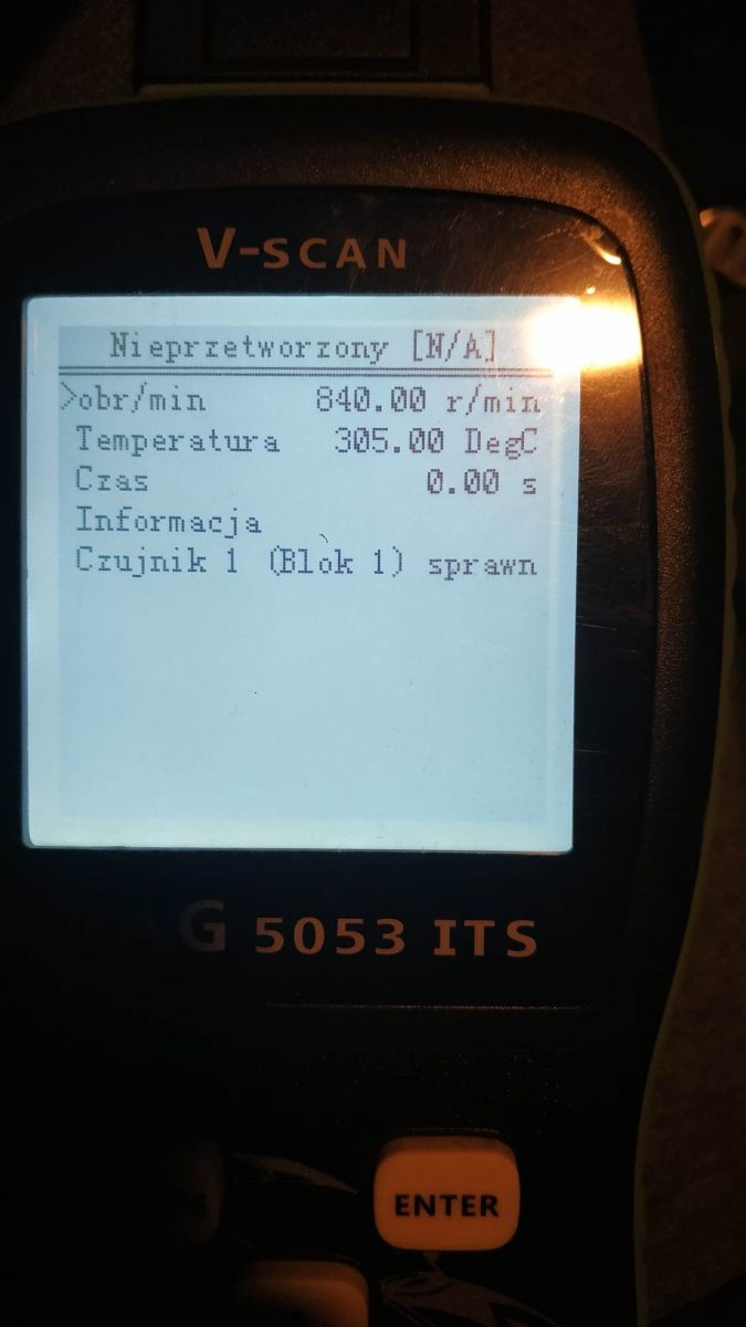

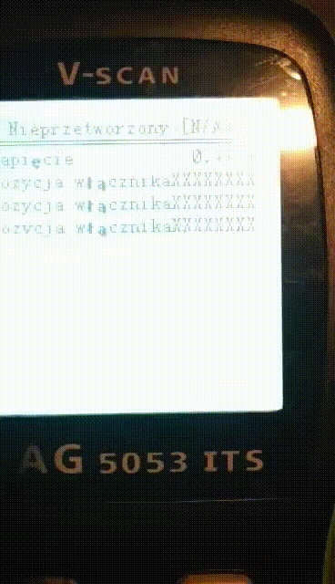

    Dobra ogarnąłem sobie 2 interfejsy: Viaken Vscan VAG 5053 ITS i klon HEX-V2 (oba pożyczone i HEX na razie zostawię w spokoju). Więc powinny starczyć.
    Na Vscanie po sprawdzeniu napięcia na sądzie lambda na jałowym skacze ono między wartościami od ok 0.11v do ok 0.67v co zgadzałoby się z wykresami wyżej.
    Kompresja powinna być bez zarzutu w sensie sprawdzałem jakieś 2 tysiące temu i była bez zarzutu (dokładnie nie pamiętam ale dość równo na wszystkich).
    Pytanie skąd wziąć numery który blok odczytów co sygnalizuje? Próbowałem szukać w ELSA ale tam nie znalazłem a temu niby się zgadza ale czy ufać?
    https://www.ross-tech.com/vag-com/m_blocks/030-049.html#_ftn1
    Grzałka działa i trzyma stałe obroty (czasem skoczy między 800-840rpm)

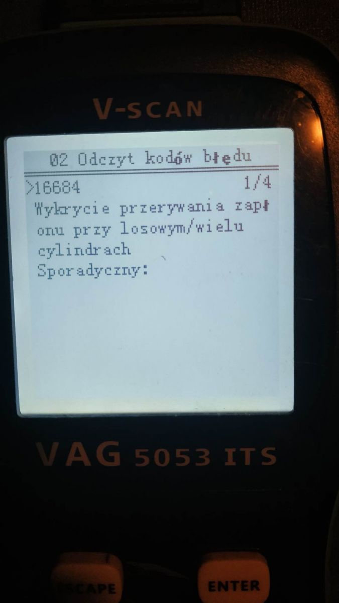

    Obecnie brak błędów (kasowane jakieś 30km temu)

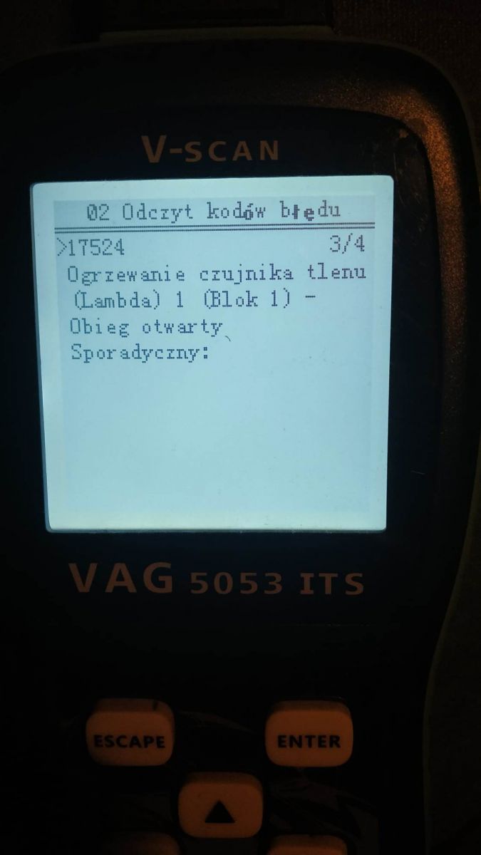

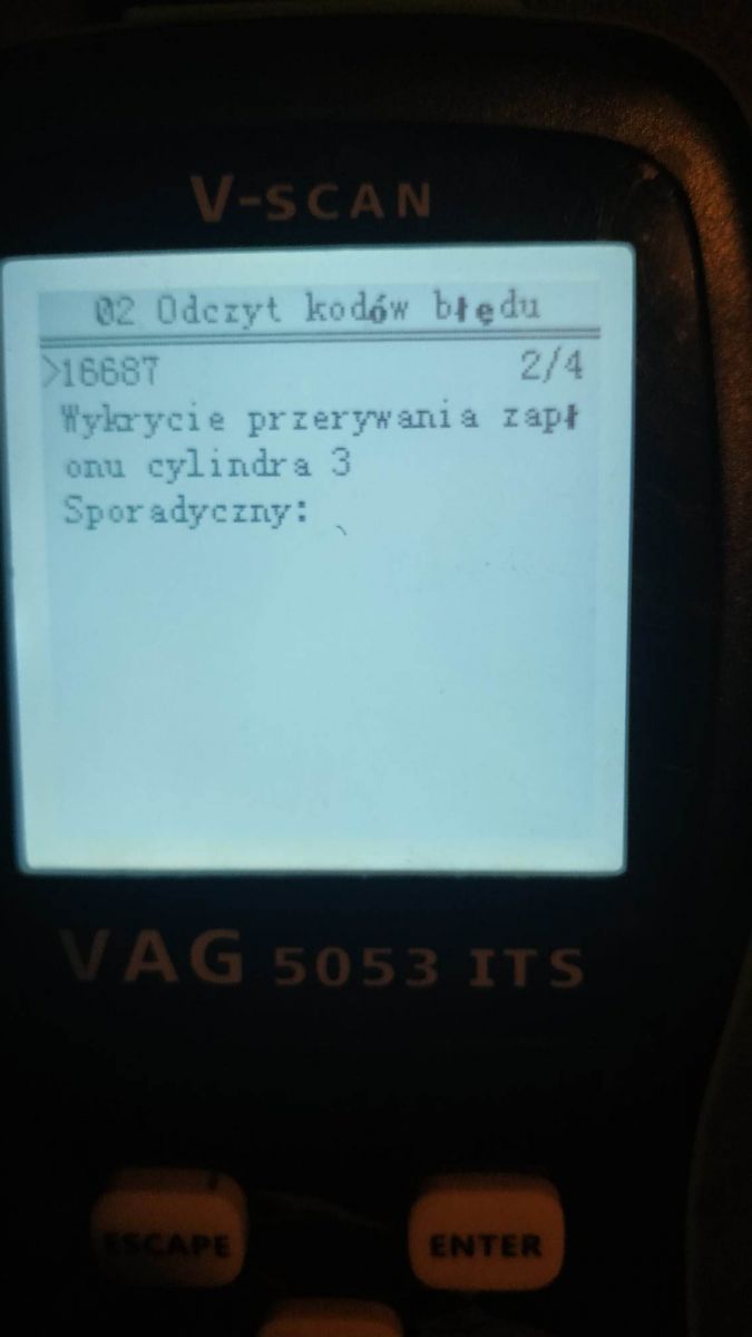

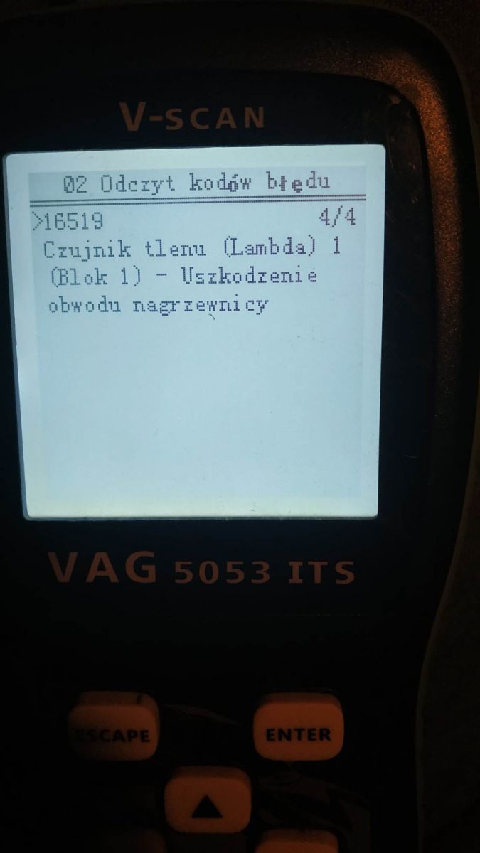

    Przed kasowaniem były 4 (widocznie OBD na bluetooth ich nie wykryło) :
    16684 Przerywanie zapłony przy losowym/wielu cylindrach Sporadyczny:
    16687 Przerywanie zapłonu cylindra 3 Sporadyczny:
    Te 2 były pewnie bardzo stare ze względu na to że przed wymianą kabli zapłonowych jak kabel do cylindra nr 3 był mokry to lubiła sobie gdzieś bokiem skoczyć iskra, po wymianie brak problemu.
    16519 Lambda 1 - Uszkodzenie obwodu nagrzewnicy
    17524 Lambda 1 - Ogrzewanie czujnika tlenu obieg otwarty Sporadyczny:
    Te 2 bo odłączyłem na chwilę sondę lambdy (komp przejdzie w tryb awaryjny i stosować będzie ustalone dawki) aby sprawdzić czy problem zniknie i odpaliłem silnik ale finalnie nigdzie nie jechałem. Silnik chodził jakby równiej ale czuć było że mieszanka stanowczo za bogata.
    Błędy usunięte i od 30 km brak jakichkolwiek, dziś jeszcze mam do zrobienia 60km trasy to zobaczymy czy się coś pojawi.
    Zdjęcia błędów:
    Seat Ibiza 2 FL - Szarpanie 2200-3000 obrotów/min Seat Ibiza 2 FL - Szarpanie 2200-3000 obrotów/min Seat Ibiza 2 FL - Szarpanie 2200-3000 obrotów/min Seat Ibiza 2 FL - Szarpanie 2200-3000 obrotów/min
    Usunąłem też wartości wyuczone i zrobiłem adaptację przepustnicy, niestety bez zmian.

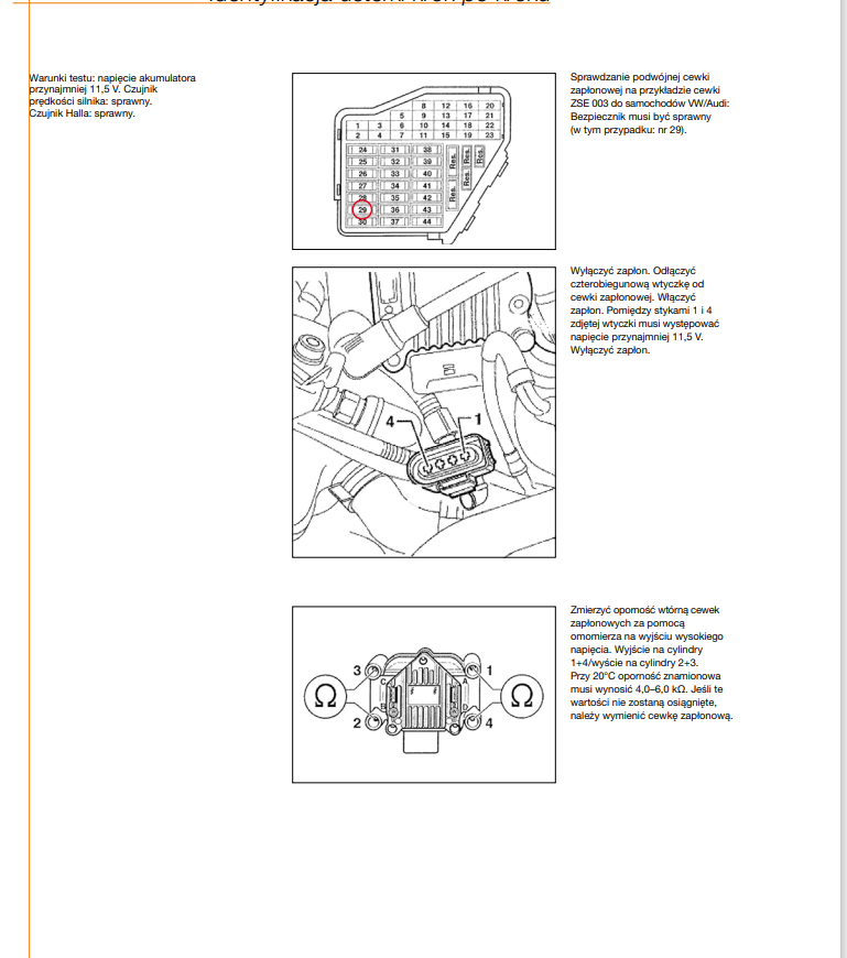

    Szukając po internecie cewki znalazłem na stronie BERU taki oto pdf z instrukcją diagnozowania cewki ZSE003. Ja u siebie posiadam cewkę BERU i moduł sterujący TEMIC. Do rzeczy: w instrukcji jest podane że 12V powinno być na pinach 1 i 4 a u mnie jest na pinach 2 i 3. Czy to może powodować nieprawidłowe jej działanie? Chyba by w ogóle nie działała? i czy ktoś ma schemat gdzie powinno wychodzić to 12V? @Alha @kkknc

    Ci za różnica gdzie ma zasilanie. Te schematy to czasem.....
