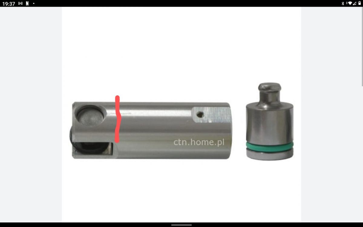

    Pacjentka: Makita HR 2630 (l.10)
    Objawy: brak udaru przy kuciu i przy wierceniu
    Opis: udar nagle zaczął słabnąć i po chwili przestał bić całkiem, głowica grzała się przy kuciu, przy wierceniu to samo- zero bicia, odczuwalne bice/wibracje na rękojeści, po uniesieniu pionowo dlutem do gory udar chodzi dobrze, po dociśnieciu przestaje bić.
    Pytanie: oringi czy bijak?
    Komplet oringow osobno czy są komplety?
    Dodam tylko ze pacjent nie operowany - czeka na konsylium.

    Rozbierałem ale Bosch'a z takim objawem i okazało się, że urwało się ucho od cylindra (może w Makicie jest takie samo rozwiązanie)

    Ten objaw że w pionie biję jest zastanawiający, niby działa ale nie przekazuje bicia przy dociśnięciu, też tak było z Twoim Boschem?
    Trzeba będzie pacjentkę rozebrać... ale znam siebie, jak rozbiorę i nie zrobię od razu to za tydzień wystawię ogłoszenie na olx ,, Makita brak udaru, to co na zdjęciach,,

    Rozebrałem całą głowice - z yt pdgladnąłem . Swoją drogą dużo ruskich filmików. Trochę miałem kłopot ze złożeniem ale się udało.
    Wymieniłem cześc elementów. Rozsypał się bijak - to co przenosi bicie. Do tego stopnia że wytłoczyła się kulka z pęknietej części. W środku były resztki podkladki. Po schemacie doszedłem której i powymieniałem wszystko.Gume ochronna itp. Zamówiłem części w sklepie wysyłkowym . Całość zcwysyłką około 120zl. Złożyłem i działa
