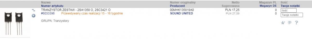

    W Aswo mają ale niestety nieparowane. Parowane są niedostępne na chwilę obecną. Podróbkami nie handlują. Nie mogą sobie na to pozwolić.

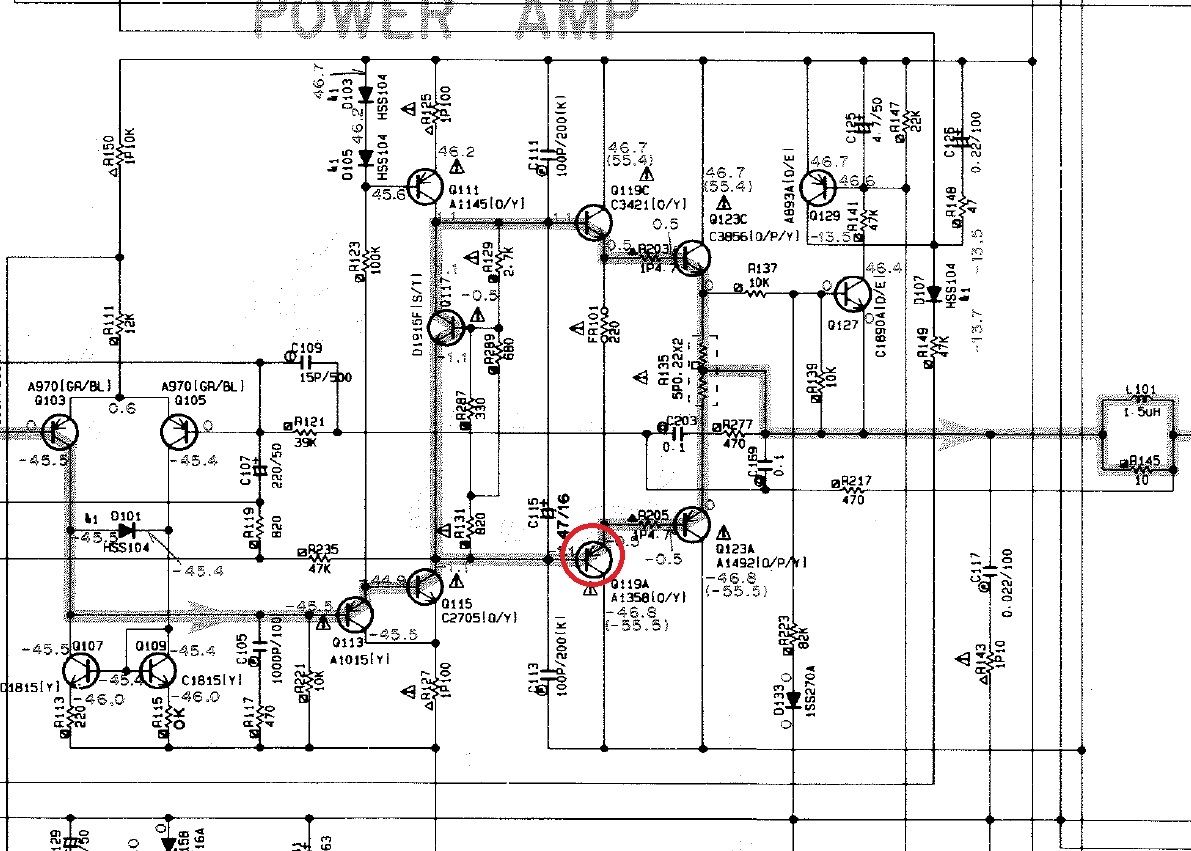

    Wzmacniacz to Yamaha AX-492. Uszkadza się zawsze (3 razy) tranzystor 2SA1358. Oczywiście wymiana pary.
    Pokaż ten układ.

    jozgo napisał:
    Pokaż ten układ..
    [Kupię] 2 Komplety Tranzystorów 2SA1358 i 2SC3421, Oryginalne z Wylutu

    Widzę, że konstrukcja jest taka, że możesz w tym kanale kolektory tranzystorów mocy odlutować od płyty i odgiąć.
    Tak dla ich bezpieczeństwa.
    No dobrze by było abyś zrobił pomiary napięć na wszystkich tranzystorach końcówki i naniósł na schemat.
    Czy zaraz pieprznie?
    No to prawie na 100% przyczyna tkwi gdzie indziej a nie w rzekomo "podrobionych" tranzystorach sterujących.
    A tranzystory końcowe są cały czas sprawne? Nie były wymieniane? Tranzystor od regulacji biasu nie jest przypadkiem uszkodzony?
    Wylutuj tranzystory końcowe, w miejsce ich złącz B-E wlutuj zwykłe, krzemowe diody prostownicze małej mocy, włącz wzmacniacz na biegu jałowym, z zabezpieczonym zasilaniem przez żarówkę, i podaj jakie są napięcia na tranzystorach sterujących.
