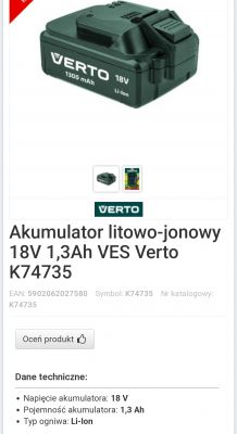

    Zasadnicze pytanie jakie akumulatory zostały użyte w tej podkaszarce,
    niklowo kadmowe, niklowo-wodorkowe czy litowo-jonowe?
    Podaj oznaczenia podkaszarki i akumulatorów.
  • #3 20552676
    ZychFryd
    Posty: 124
    Ocena: 6
    Dziękuję za odpowiedź i przepraszam, że tak późno odpowiadam. Baterie są takie jak w załączniku.
    Podkaszarka Verto 18V - wymiana ogniw, ładowanie zewnętrzne i bezpieczeństwo użytkowania

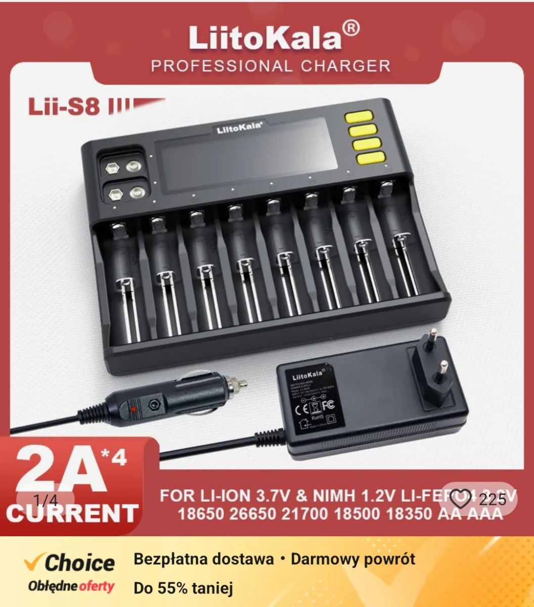

    Jeszcze dopytam, bo zauważyłem że jak pada bateria jedno z ogniw, które było dobre spada do poziomu w którym nie widzi je poóźniej ładowarka zewnętrzna. Jest jakiś prosty moduł który by odcinał akumulatory do bezpiecznego napięcia? Niekoniecznie taki, który ma w sobie też ładowanie bo to mam w ładowarce zewnętrznej. Pozdrawiam
  • #9 20628017
    sigwa18
    Posty: 11965
    Pomógł: 1185
    Ocena: 3328
    Nazywa się to BMS. Dobiera się do rodzaju ogniw w twoim przypadku jest to Li-ion. Ilości ogniw w szeregu 18V to 5s (5 szeregów ogniw). Oraz prądu maksymalnego pracy. Tutaj wystarczy 15-20 A (z chwilowym 30-40 A). Taki BMS na alle... jakieś 50-60 PLN
  • #10 20628043
    ZychFryd
    Posty: 124
    Ocena: 6
    Będę wdzięczny za link na priv. Pozdrawiam
  • #11 20628058
    E8600
    Poziom 41  
    Posty: 8949
    Pomógł: 529
    Ocena: 2510
    To ogniwo może mieć dużo gorsze parametry warto je przetestować.
  • #12 20628090
    ZychFryd
    Posty: 124
    Ocena: 6
    Ogniw mam około 15. Ładowane są ładowarka z załącznika. Już drugi raz mam tak że jak pada bateria (w sesie cały pakiet), to jedno ogniwo pada na tyle że z dobrego ogniwa nie wykrywa go ładowarka. Dlatego pomyślalem, że tu tkwi problem iż bez elektroniki najsłabsze ogniwo będzie zawsze padać do poziomu w którym nie będzie go widziała ładowarka. Pozdro Podkaszarka Verto 18V - wymiana ogniw, ładowanie zewnętrzne i bezpieczeństwo użytkowania

    Może być też uszkodzone tzn mieć duży prąd samorozładowania. Takie ogniwo pozostawione bez poboru samo się rozładowuje do 0 jeśli jest spięte w parze (równolegle ) to ogniwa z nim spięte też zejda do 0 V
