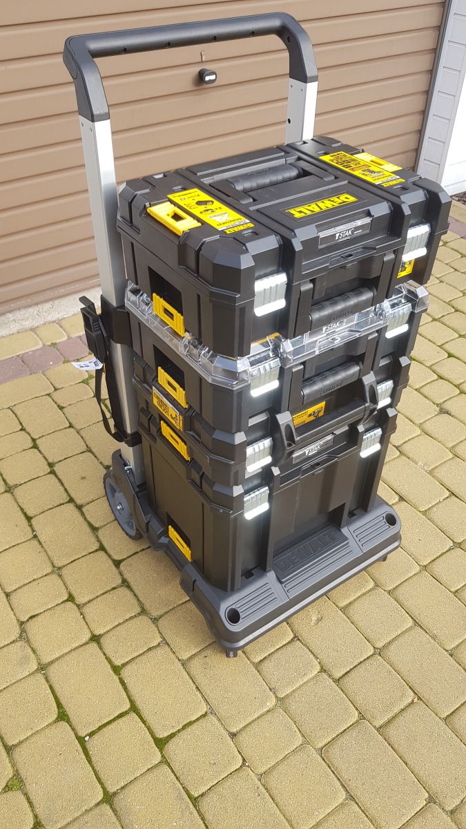

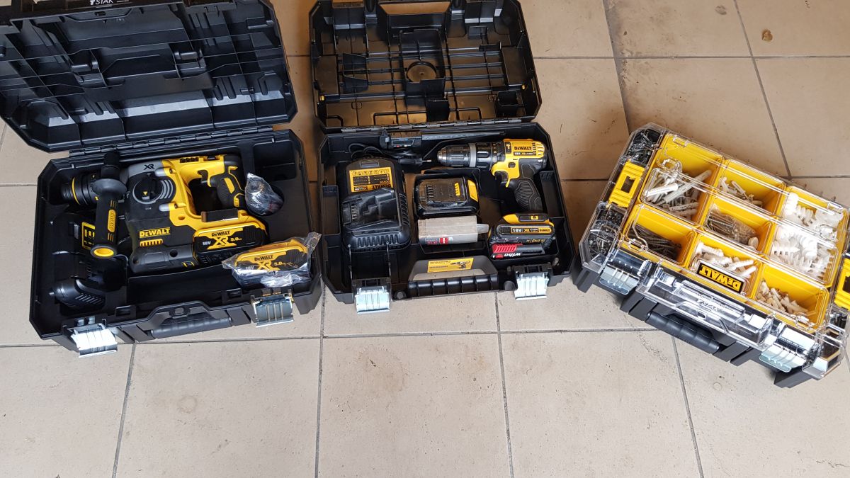

    Od wielu lat zawodowo używam sprzętu akumulatorowego DeWalta, robię instalacje niskoprądowe.
    Nigdy nie miałem żadnej awarii tego sprzętu, wkrętarką tyram od 2013 roku.
    Mam Młotowiertarkę SDS, wkrętarkę z udarem, wkrętak żyroskopowy, szlifierkę kątową, kufry, organizery, wózek transportowy.
    W styczniu dokupiłem torbę narzędziową DeWalt, dopinaną do kufrów i wózka, jest to mega wygodne rozwiązanie.
    Ja jestem zadowolony z tego sprzętu, spełnia moje potrzeby i mogę go polecić.
