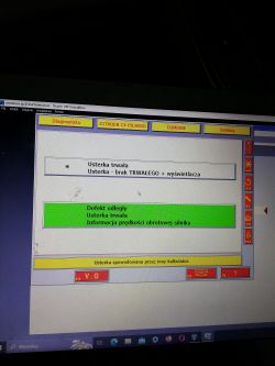

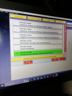

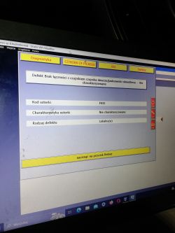

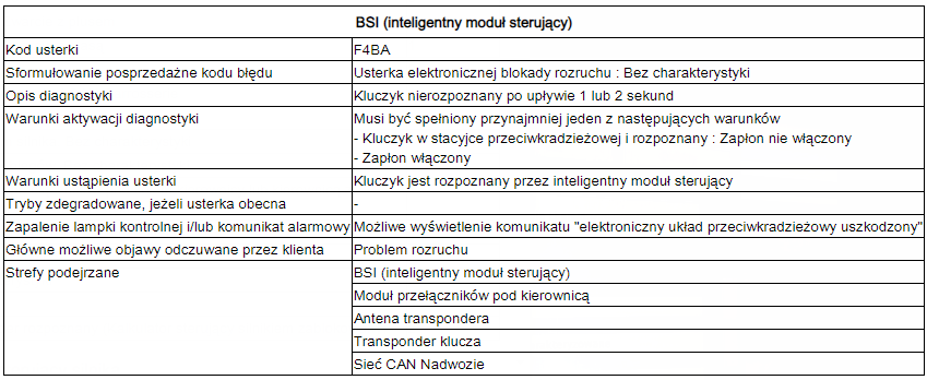

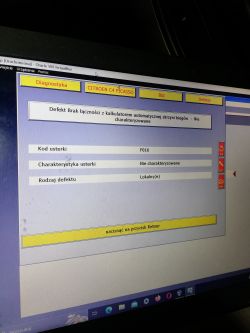

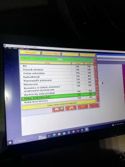

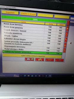

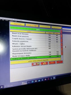

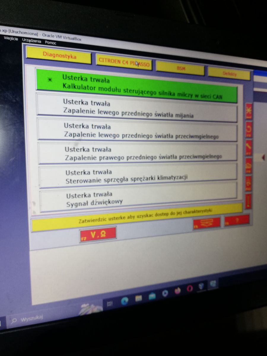

Witam. Ostatnio kupiłem Citroena c4 Picasso, 2007 r ze skrzynią mcp, który ma problemy z elektroniką.
Poprzedni właściciel wymieniał stacyjkę, bo uważał, że auto przez nią nie odpala.
Etap uruchomienia silnika wygląda tak:
- Przekręcam kluczyk na zapłon i przy okazji włączają się wycieraczki (które pracują cały czas z przerwami), manetka jest na 0.
- Wyskakuje komunikat - "nierozpoznany kluczyk".
- Wyskakuje komunikat - "handbrake faulty".
- Po przekręceniu kluczyka w celu uruchomienia nic się nie dzieje, nawet żadnego cykania przekaźników.
- Po podaniu (na krótko w bsm) napięcia na rozrusznik auto odpala i normalnie pracuje, gdyby kluczyk był niezgodny z immobiliserem auto by zgasło, tak, że nie wiem skąd ten komunikat o kluczyku.
Większy problem jest dalej.

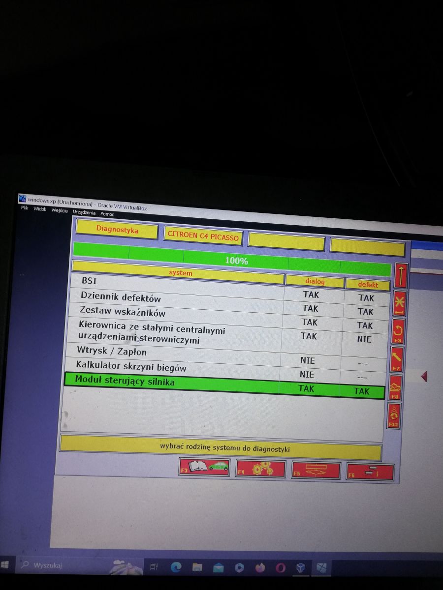

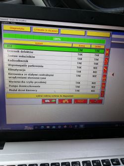

Auto nie wyświetla aktualnego biegu/pozycji skrzyni, na wyświetlaczu są dwie kreski " - - ".
Pomyślałem podłącze elm 327. Niestety interface łączy się z telefonem, ale nie łączy się z komputerem w aucie.
Od czego zacząć diagnozę. Mam drugiego Citroena, ale w wersji manualnej. Czy mogę podmienić komp. ze sprawnego auta?
Akumulator sprawny i dobrej marki.
Bezpieczniki wszystkie sprawdzone.
Wiązki przewodów obejrzałem dokładnie i nie wyglądają najgorzej.
Elm 327 sprawny, testowany na drugim Citroenie.
Z góry dziękuję za każdą pomoc.
Przebieg auta 100 tys km.
