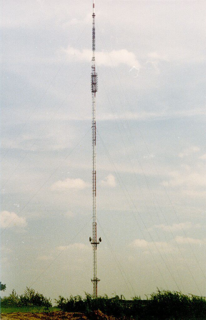

    Jak daleko masz do tego masztu, jest jednym z najwyższych w Polsce, a najciemniej jest pod latarnią, antenę powinieneś mieć bez wzmacniacza, a tak blisko nadajnika to przesunięcie anteny o kilka metrów rozwiązuje problem, a nieraz należy wstawić tłumik sygnału, bo przy tak silnym niektóre TV głupieją.

    Tak, i sygnał łapie się z odbicia. W kozłowcu około 500m od masztu brak sygnału. dopiero siatkowa bez siatki ze wzmacniaczem dała rade.
    A często wystarczy dwa metry przesunąć antenę w prawo , lewo , lub góra, dół.
    Ten patyk Antena dookólna, telewizor Thomson, odbiór kanałów TVP, Puls, zasięg, symetryzator, podłączenie ma na różnych wysokościach anteny od kolejnych MUXów w pobliżu nadajnika są dziury w propagacji jak i zdudnianie częstotliwości, albo poziom jednego MUXa jest tak duży że zatyka tory wejściowe głowicy w TV, trzeba się nabiegać nieraz z anteną odbiorczą, albo zastosować selektywne tłumiki, a nie wzmacniacze. swego czasu trochę się nalatałem wokół jego, jak też z góry na dół tego masztu.
    Klikając na mapie swoje położenie można zobaczyć co i na jakim poziomie sygnału można odebrać http://www.sat-charts.eu/nadajniki.php?id=MWp0bjgmNHV1cnI=
