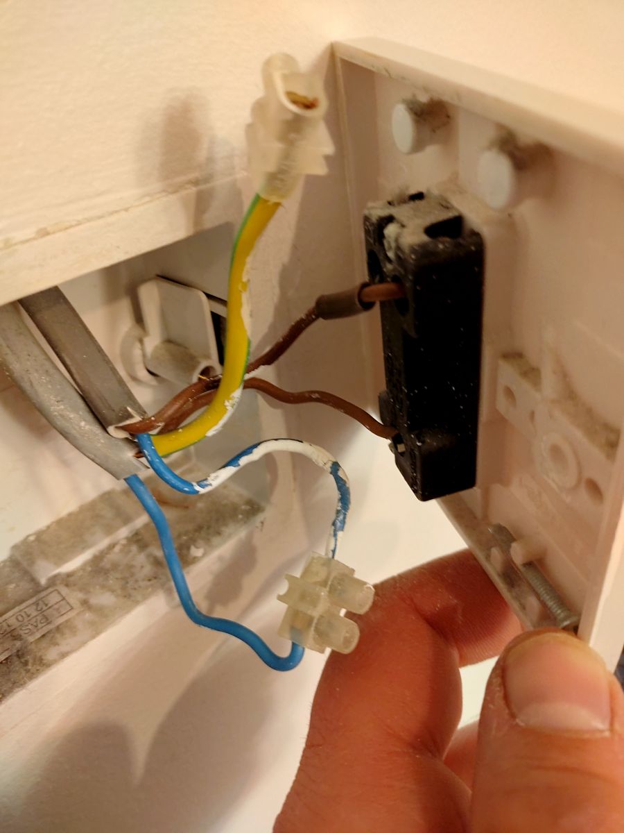

Witam fachowców. Jak zmienić pojedynczy włącznik na podwójny żeby kazda lampę włączać z osobnego przycisku. Próbowałem kilku kombinacji ale jestem zielony w temacie. Poniżej załączam zdjęcie teraźniejszego podłączenia.
Dołożyć dodatkowo tyle przewodów fazowych aby każda lampa która ma być osobno załączana miała po jednym.
Drugim rozwiązaniem są żarówki zasilone na stałe i sterowane po WiFi, Zigbee, Bluetooth, RF433 - do wyboru.
Użytkownik pyta, jak zmienić pojedynczy włącznik na podwójny, aby móc osobno sterować dwiema lampami. Odpowiedzi sugerują, że może brakować przewodów fazowych, co uniemożliwia prawidłowe podłączenie zgodnie z zasadami elektrycznymi. Rekomendacje obejmują wezwanie elektryka oraz dodanie odpowiedniej liczby przewodów fazowych. Alternatywnie, proponowane są rozwiązania z wykorzystaniem inteligentnych żarówek sterowanych przez WiFi, Zigbee, Bluetooth lub RF433. Wspomniano również o przekaźniku bistabilnym BIS-404 jako potencjalnym rozwiązaniu. Podsumowanie AI na podstawie dyskusji. Może zawierać błędy.
