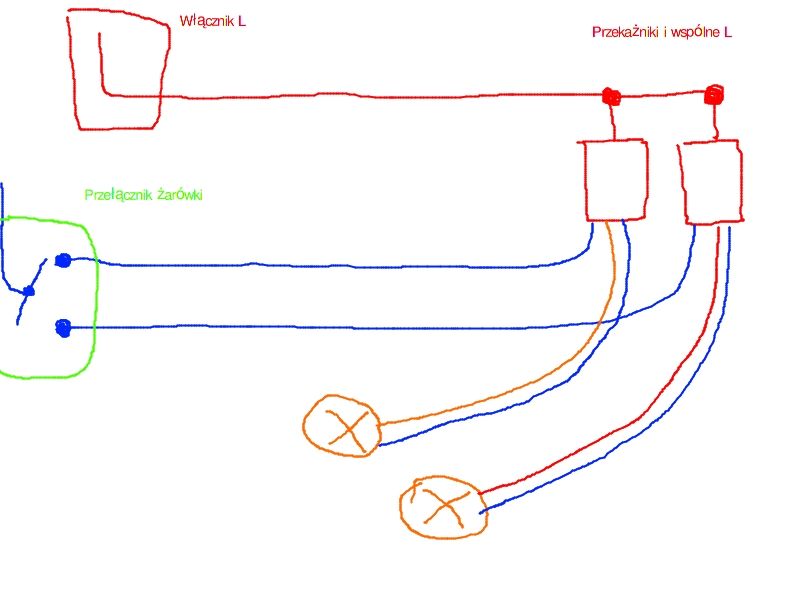

    Witam. Do wyłącznika schodzą 2 przewody, bez możliwości dołożenia kabla. Chciałbym wymienić wyłącznik na podwójny i sterować niezależnie dwie lampy (żyrandol). Macie jakieś sprytne sprawdzone rozwiązanie?

    Jednym ze sposobów, było by zainstalowanie (w podstawie lampy) sterownika sterowanego z pilota.

    Innym sposobem jest zastosowanie przekaźnika instalacyjnego. Ma kilka stanów pracy. Pierwsze naciśnięcie wyłącznika który masz to załączenie pierwszego obwodu, drugie naciśnięcie załączenie drugiego obwodu i trzecie to załączenie obydwu. Np. F&F Przekaźnik Bistabilny BIS-414 230 V

    To że się da to żaden problem, bo jest sporo możliwości :
    - 2 diody (dodatnia, ujemna połówka )
    - Przycisk "bez zasilania" generujacy impuls
    - sterowanie cyfrowe
    - przycik : 1 klik - pierwsza lampa, 2-klik - druga lampa (zalaczane stycznikiem)
    - itd
    Chodzi mi o najlepsze rozwiązanie, godne polecenia.
    Dostałeś odpowiedzi jak to można wykonać, a samo sterowanie może być wielorakie (aplikacja google "Aleksa", wifi, pilot radiowy i pewnie jeszcze kilka sposobów)

    Problem rozwiązałem tak: 2 przyciski NC szeregowo z 2 diodami
    W lampie 'detektor zaniku jedenj fazy' na atmega, załącza odpowiedni obwód.
    Dziękuję wszystkim za pomoc , temat zamknięty
