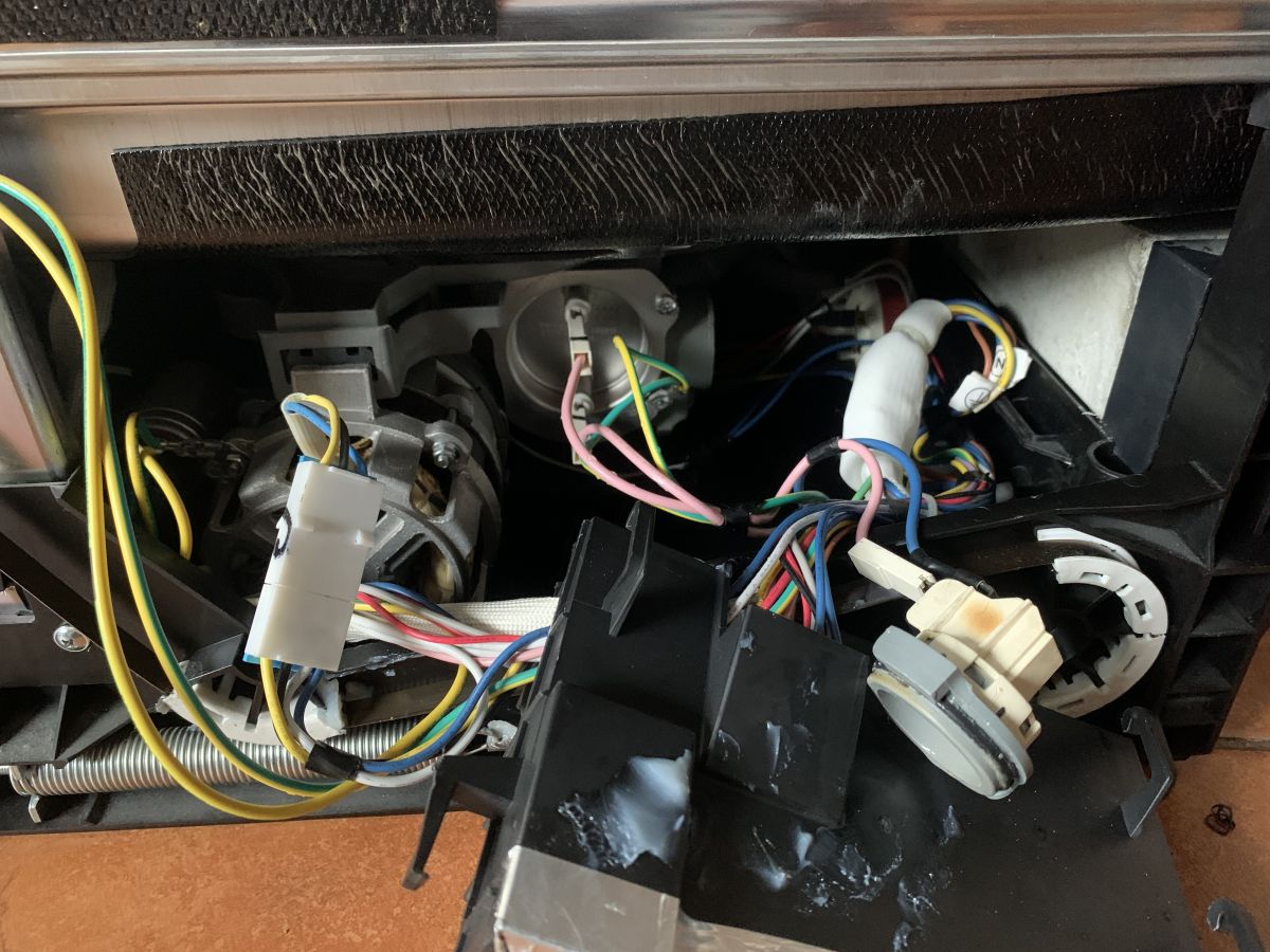

    Jak w temacie.
    Zmywarka jest po wymianie grzałki i problem nadal występuje. Co tu może być przyczyną?
  • #2 20540462
    pawlik722
    Posty: 976
    Pomógł: 99
    Ocena: 355
    Jeżeli grzałka sprawna oraz pompa myjaca również . to w tej zmywarkace wyciągaj moduł i szukaj przyczyny.
    Głównie w obrębie przekaźnik grzałki lub wyjścia sterowania na pompę..

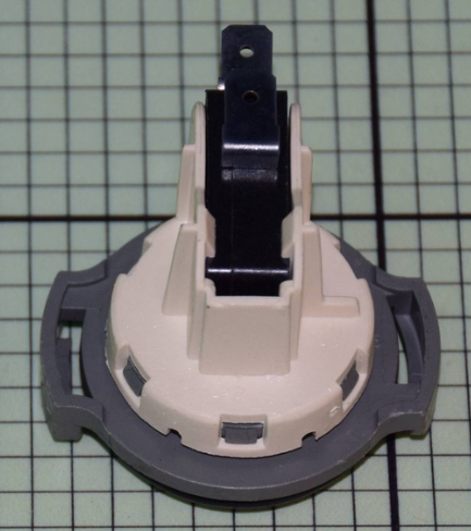

    Ale najczęściej taki wihajster tam siada:
    Whirpool ADPF 988 - wydłuża programy, nie podgrzewa wody.
    Jest to czujnik ciśnienia wody. Jak nie działa, to nie zadziała grzałka. W oryginale łerpulowskim nie istnieje, nie można kupić, bo to wg producenta stary klamot, ale dobierzesz sobie coś innego z Midea.
    A jak masz sprawne rączki, wystarczy mikrosłicza pomienić.
  • #5 20541207
    cezet
    Posty: 7549
    Pomógł: 718
    Ocena: 1405

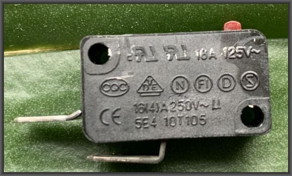

    Mikrosłicz też musi być dobrze dobrany. Musi być na 16 A z odpowiednią sprężynką. Jeśli będzie za mocna to nie zadziała.

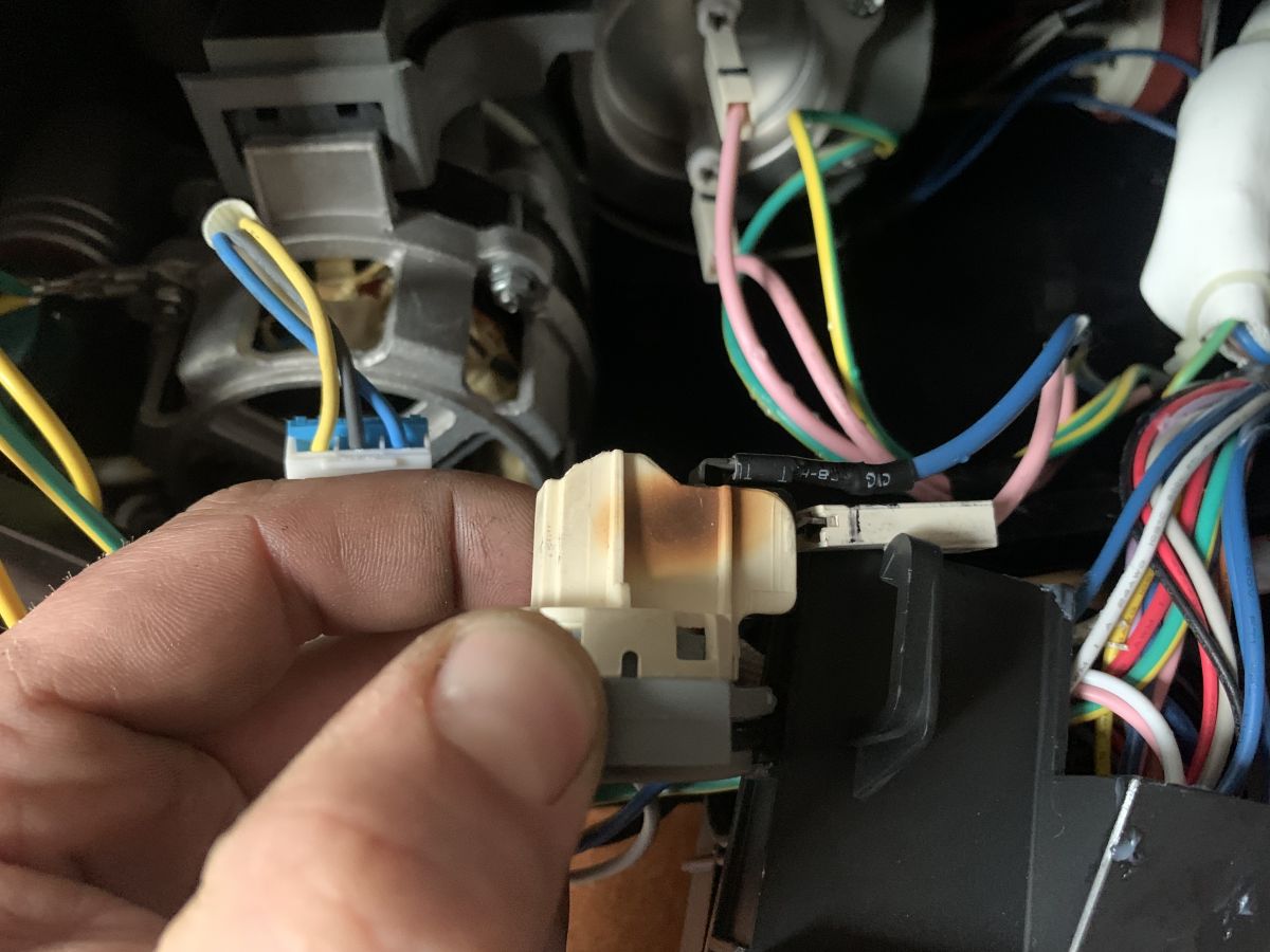

    >>20540824
    Whirpool ADPF 988 - wydłuża programy, nie podgrzewa wody. Whirpool ADPF 988 - wydłuża programy, nie podgrzewa wody.
    Chyba trafiony? Spalenizna widoczna gołym okiem. Druga sprawa czy to nie jest skutek innej awarii?
    @cezet - taki microswitch gdzie znajdę (fota poniżej) i czy czujnik NTC jest widoczny gdzieś na zdjęciu powyżej?
    Poprawiłem TONI_2003
    [+] Taki switch zamówiłem:
    https://north.pl//karta/563873-mikroprzelacznik-do-zmywarki,708-CA-2657.html
    Będzie okey mam nadzieję.

    Powinno się raczej wymienić całość: https://north.pl/karta/wylacznik-cisnieniowy-...do-whirlpool-adpf-988-wh,CR7-Q5-C2MM-5NE.html
    Awaria nastąpiła najprawdopodobniej z powodu słabego styku przewodów na wyłączniku. Podociskaj solidnie przewody przed montażem nowego włącznika. Jeżeli chodzi o czujnik temperatury to szukaj tego: https://north.pl/karta/czujnik-ntc-do-zmywarki-do-whirlpool-adpf-988-wh,V2V-09-C2MM-5NE.html

    Zmywarka działa. Wymieniłem czujnik NTC (zapobiegawczo) oraz microswitch.
    Dzięki wszystkim za pomoc.
