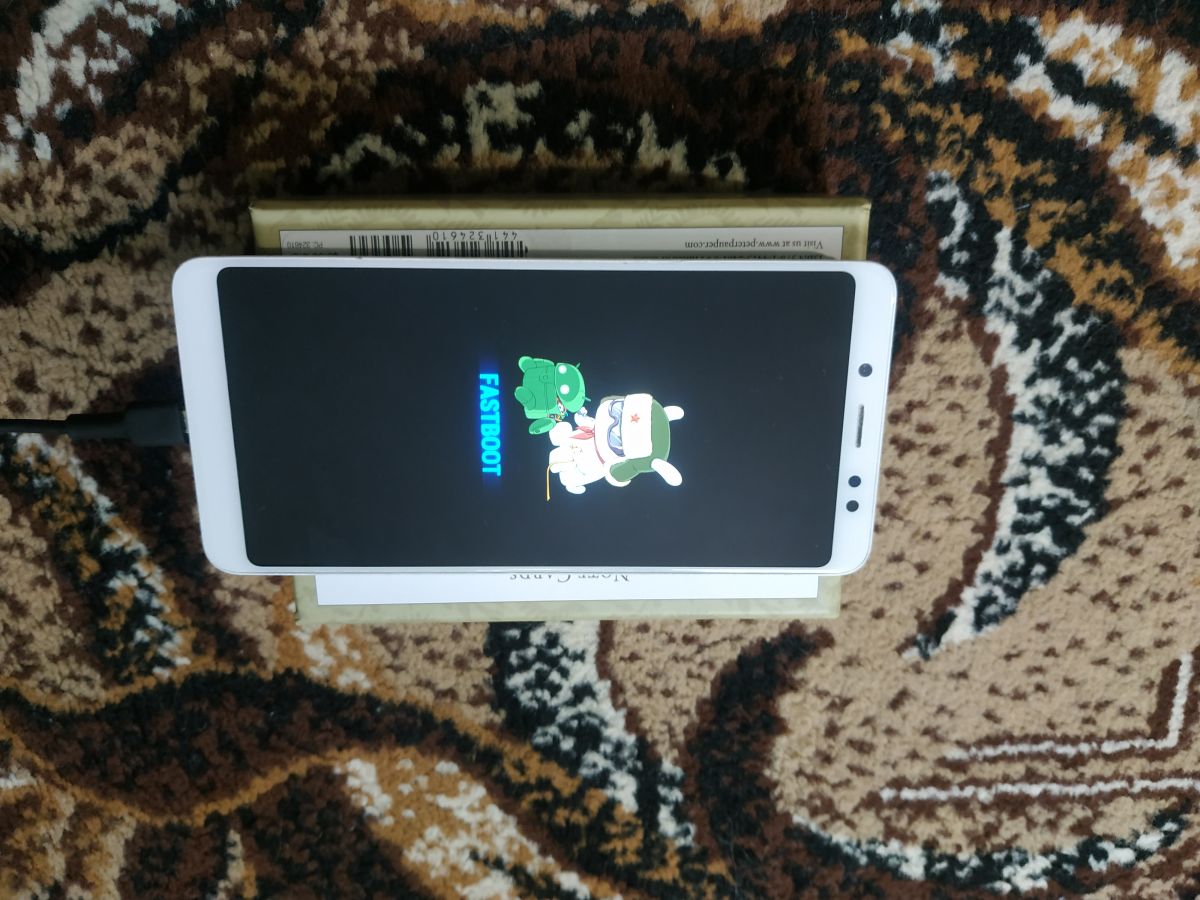

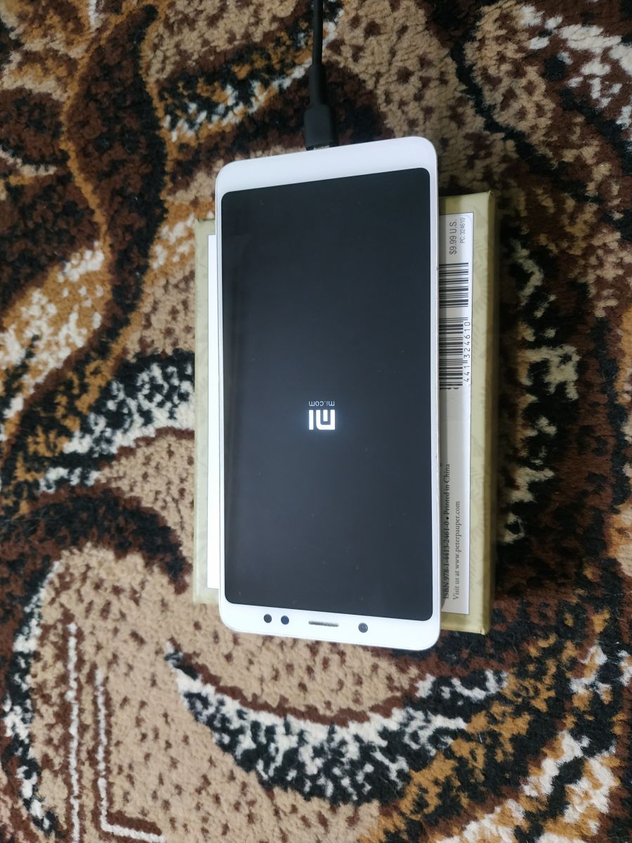

    Witam mam problem z Redmi 5.
    Telefon żony kumpla, po kąpieli wyszła i klepała przez telefon, woda dostała się od góry na PCB, telefon w trakcie się wyłączył, ona podłączyła pod ładowarkę i nic czarny ekran.
    Kumpel mi dał abym zerknął, ja rozebrałem niewielkie ślady zalania, no ale to wystarczyło.

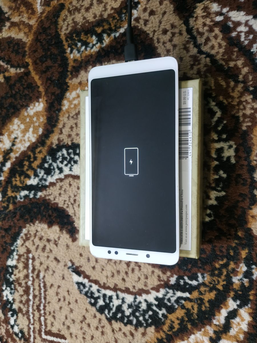

    Zanówiłem na Allegro drugą płytę na podmiankę, przyszła poskładałem i telefon po przytrzymaniu power zawibruje pojawia się MI po czym symbol baterii z piorunem - ładowanie po czym za chwilę znika i dwa razy mignie dioda powiadomień i telefon się wyłącza. Tak jest gdy telefon jest uruchamiany z baterii, na bateri patrzyłem 3,8V więc naładowana powiedzmy w połowie więc telefon powinien się uruchomić.
    Przy podłączonej ładowarce sam się próbuje uruchomić i tak samo tylko zamiast wyłączenia po dwóch mignięciach diody robi się hard reset i tak w kółko.
    Smartfon Xiaomi Redmi 5 po zalaniu - problem z uruchomieniem, wymiana płyty PCB, ładowanie Smartfon Xiaomi Redmi 5 po zalaniu - problem z uruchomieniem, wymiana płyty PCB, ładowanie Smartfon Xiaomi Redmi 5 po zalaniu - problem z uruchomieniem, wymiana płyty PCB, ładowanie Smartfon Xiaomi Redmi 5 po zalaniu - problem z uruchomieniem, wymiana płyty PCB, ładowanie
    Przy próbie wejścia w tryb fastboot to samo.
    I teraz trochę danych.

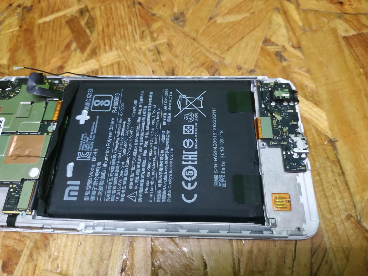

    Bateria podczas tego uruchomienia trzyma stabilne 3.8V nie ma tąpnięć zasilania.
    Z ładowarki po podłączeniu poprzez miernik USB bierze około 100mA gdy wyświetlacz nie świeci a 300mA gdy świeci, brak próby chociażby ładowania.
    Po dłuższym takim podpięciu na baterii nie wzrasta napięcie.
    Płyta na 100% sprawna z telefonu z potrzaskanym wyświetlaczem, tam się uruchamiała.
    Sprzedawca obstawia baterię, co Wy na to ?
    Co oznaczają dwa mrugnięcia diody ?
    Może ona by mrugała więcej razy gdyby nie hard reset ?
    Proszę o poradę bo zastanawiam się czy iść dalej i kupić jeszcze baterię i tą małą płytkę z USB - tam też są jakieś małe scalaki, może poszło zwarcie i upaliło tam też coś ?
    No i czy sam wyświetlacz do końca jest sprawny, czy za tasiemką nie ma jeszcze jakiejś małej płytki gdzieś przy LCD z driverami lub coś innego.
    Mi pomysłów brakuje, proszę o jakieś wskazówki.
    Pozdrawiam...

    Hej zapomniałem napisać pod PCB podłączałem tylko LCD i płytkę z USB bez klawiszy i to samo więc klawiatura wydaje się być ok.
    Telefon uruchamiany z uniesioną PCB.
    Uruchomienie minimalne czyli bez palca, kamer.
    W pierwszej wersji z baterii podłączone tylko.
    PCB, LCD, Bateria, klawiatura - po przytrzymaniu power dwa ekrany +dwa razy dioda powiadomienia mignęła i power off.
    W drugiej wersji z ładowarki podłączone tylko.
    PCB, LCD, Bateria i płytka z USB + ładowarka
    Telefon sam się uruchomił po podaniu zasilania poprzez USB po czym dwa screeny i dwa razy mignięcie diody powiadamiania i hard reset, i tak w kółko.
    Pozdrawiam...

    Niestety okazało się że pomimo że bateria miała napięcie przy uruchamianiu był w pewnym momencie spore wahnięcie i w tym momencie się resetował, po zakupie i wymianie baterii telefon działa prawidłowo.
    Pozdrawiam i dziękuję wszystkim za porady.
