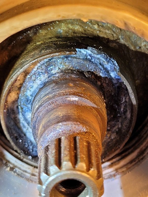

    Pralka Electrolux EWT1367VDW wkładana od góry.
    913217221
    Uszkodziło się łożysko (strona czynna), rozebrałem pralkę i po wyjęciu uszkodzonego łożyska została taka tuleja z blachą? Czy ją należy wyciągnąć i jak to zrobić, próbowałem pukać młotkiem, ale nie chce odejść.

    Odrdzewiacz powinien pomóc, bez rdzy ta część łożyska zdejmuje się bez problemu.

    Jak nie pomógł wd, to potrzeba coś kombinować, psikać, podważać (uważać na plastik), stukać, podgrzewać (uważać na plastik).
    sebo6sebo napisał:
    tę blaszkę w kształcie koła muszę wyciągnąć
    Koniecznie i jeszcze uszczelka do wymiany.

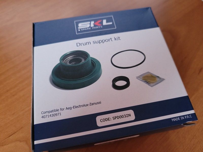

    Tak wiem, ja kupiłem już cały zestaw.
    Ale na tym wale zostały dwa elementy i nie wiedziałem, czy to się ściąga, bo na yt nigdzie tego nie widziałem, ani tego modelu pralki.
    Szukam ściągacza ewentualnie, ale jeszcze nic nie znalazłem, obawiam się, że się to mocno zgrzało i będę potrzebował jakiegoś fachowca, by to ściągnął. Dwa dni i próbuje to ściągnąć i nic.

    Ja takie pierścienie delikatnie wycinam, tak by nie uszkodzić osi. Trzeba jednak działać ostrożnie.
    To łożysko zmieniasz jakieś pół roku za późno...
    Na YT nic nie znalazłeś, bo z natury powinno to wszystko wyjść z łożyskiem, ale Ty doprowadziłeś pralkę do stanu ostatecznej katastrofy i rozpadku łożyska na elementy.

    "Dwa dni i próbuje to ściągnąć i nic."
    Przez 2 dni kilka razy wyciął bym to brzeszczotem.
    Tak jak koledzy pisali wyżej, dobierasz ściągacz, delikatnie wycinasz, odrdzewiasz, możesz podgrzać - nie palnikiem ale indukcją.
    Nic na siłę bo uszkodzisz oś , delikatnie. Jeśli ktoś włożył tam łożysko to musi zejść. Jak uszkodzisz ośkę to nie wciśniesz kolejnego.
    Jeszcze jest taki patent, który pokazał mi nie tak dawno kolega.
    Dwa ściski stolarskie śrubowe, płaskownik lub blaszka w kształcie prostokąta docięta na wymiar ( rozstaw ścisków). Blaszkę opierasz o ośkę, po jednym ścisku z obu stron i kręcisz równomiernie.
    Nie zawsze można dobrać ściągacz do łożyska, którego została połowa.
  • #13 20543077

    Niestety ten pierścień jest wewnątrz, nie widzę możliwości, żeby go przeciąć, niestety jest za mało miejsca, czy da się wyciągnąć ten wałek o parę centymetrów ?

    Załóż na niego ścisk morsa, przytrzymaj bęben i próbuj kręcić,powinien zejść bo poza rdzą nie trzyma go nic innego. Pasowanie ma praktycznie na 0.
    Jak nie ruszy w ten sposób to zostaje Jeścze jeden mój patent, mam dwa stare noże do struga ręcznego. Wkładasz za pierścień i wciskasz np szczypcami zaciskowymi, wtedy jest jak złapać ściągaczem. A jak i to zawodzi i pralka na warsztacie to zostaje już tylko spawarka😉 nigdy mi się tego dremlem nie chciało rozcinać.

    Udało się w końcu ściągnąć, różnymi metodami, ale pomogło włożenie śrubokręta na koniec pierścienia i walenie młotkiem, aż odskoczyło trochę.
    Ściągnięte, ale zaważyłem, że odchodzący plastik od bębna jest pęknięty i prawdopodobnie przez niego wodą przepływała, kwestia czy tak było i czy te pękniecie, będzie wpływało na to, dostawanie się wody do łożyska. Ewentualnie może klejem jakość to skleić? Czy zostawić?
