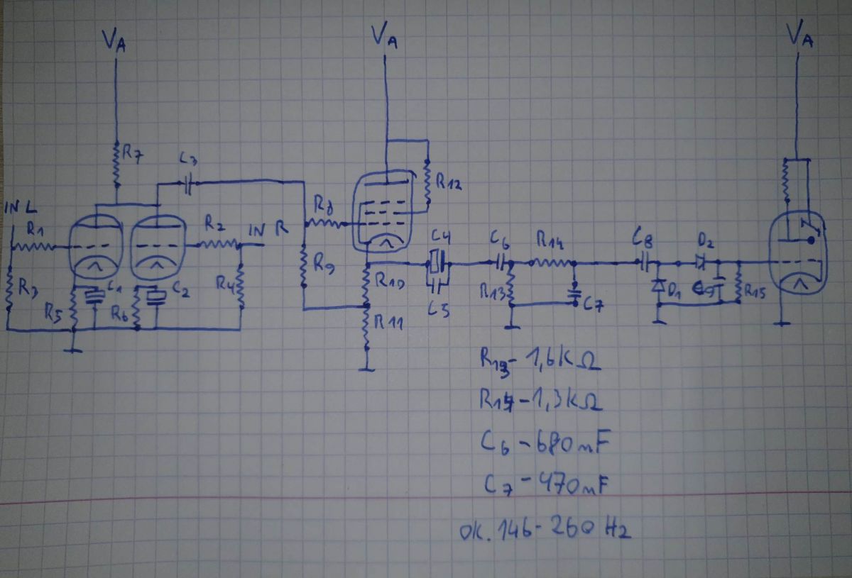

    A więc zacznę od początku. Buduję lampowy analizator widma. Ma osiem pasm, a poziom sygnału każdego pasma wyświetla lampa EM84, popularne "magiczne oko". Na siatkę sterującą tej lampy należy podawać napięcie od 0 do -22V (wskazanie maksymalne), Oczywiście napięciem tym jest wzmocniony sygnał dźwiękowy podawany do urządzenia i przepuszczony przez filtry pasmowe. I tu pojawia się problem. Chcę, żeby urządzenie było w pełni lampowe, bez wzmacniania na tranzystorach. Tylko, żeby napięcie na wejściu EM84 mogło osiągać -22V potrzeba bardzo dużego wzmocnienia sygnału wejściowego (dodatkowo część sygnału traci się na pasywnych filtrach pasmowych). Można oczywiście dać dodatkową triodę po każdym filtrze pasmowym (bezpośrednio przed EM84) i sprawa by była załatwiona, tylko, że urządzenie powiększyłoby się o 8 triod (czyli o 4 lampy np. ECC81) a tego właśnie chcę uniknąć. Lampa EM84 składa się z sekcji triody i samego wskaźnika sterowanego elektrodą sterującą na którą podawane jest napięcie stałę bezpośrednio z anody. Napięcie to zmienia się oczywiście razem z sygnałem dźwiękowym podanym na siatkę lampy. Aby lampa EM84 była w stanie pokazać wskazanie maksymalne, pomyślałem, że przed elektrodą odchylającą można dać prosty układ do podwojenia napięcia stałego. Elektroda ta pobiera prąd 0,06mA przy napięciu około 200V więc nie jest to duży prąd. Dzięki temu nie było by potrzeby dodawać kolejnych lamp wzmacniających. Tylko układ podwajający musiałby działać natychmiastowo i przekazywać zmiany napięcia bez żadnych opóźnień. Nie wiem czy w przypadku multiplikatora to możliwe.

    Przesyłam schemat analizatora. Naniosłem na niego tylko jeden przykładowy filtr, oczywiście w rzeczywistości jest ich tam 8. Przed lampą EM84 wstawiłem układ podwajacza od #jarek_lnx. Sygnał wejściowy będzie pobierany z komputera, telefonu itp.

    Przynajmniej na wyjściu wzmacniacza mamy wtórnik, ale te trzy lampy można było lepiej wykorzystać uzyskując większe wzmocnienie. Poco dwie do sumowania sygnału, wystarczy suma na rezystorach, z pentody miał byś większe wzmocnienie niż z triody, a wtórnik mógł by być na triodzie.
    Można byłe też z wtórnika bootstrapować rezystor anodowy, jest naprawdę wiele możliwości uzyskania za dużego :) wzmocnienia.
    Układ mógł by wyglądać tak

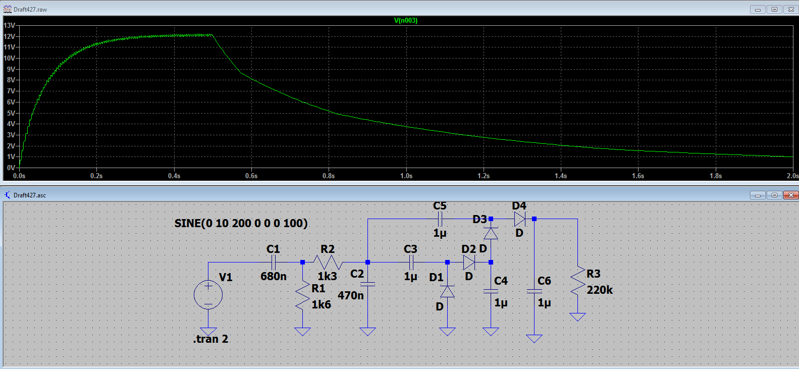

    Podniesienie napięcia za pomocą mostka rezystorowego: czy to możliwe?
    Ze źródła o wartości szczytowej 10V filtr robi 4,5V a pod obciążeniem 3,8V, czterokrotny powielacz w wyniku obciążenia rezystorem R3 robi z tego tylko 12V
    Jakby układ miał dawać ujemne napięcia, diody trzeba odwrócić.
    Po podniesieniu częstotliwości do 1000Hz układ daje 6,5V przy 50Hz 5,5V także mało selektywny ten filtr, jakie częstotliwości filtrów planowałeś?
    Elementy dobrałem żeby uzyskać sensowny kompromis, kondensatory C3-C6 niezbyt duże żeby sie szybko ładowały ale nie za małe żeby nie stracić za bardzo "wzmocnienia", R3 zmniejsza "wzmocnienie" ale jest potrzebny żeby uzyskać zanik napięcia w rozsądnym czasie.
    Ze względu na dużą ilość diod układ, będzie słabo działał przy niskich napięciach.
    Ze 100Vp zrobi 140V z 10Vp 12V z 3Vp już tylko 2,4V.
    Sam widzisz ile kompromisów selektywność, liniowość, szybkość narastania/opadania

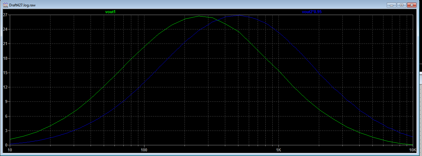

    Równie prostych i lepszych się nie zrobi, w filtrze RLC można było by uzyskać bardziej stromą charakterystykę, zwiększając dobroć ale była by też wąska, także między pasmami były by przerwy.
    Zakładając że chcesz uzyskać odległość jednej oktawy, to co masz będzie działać tak

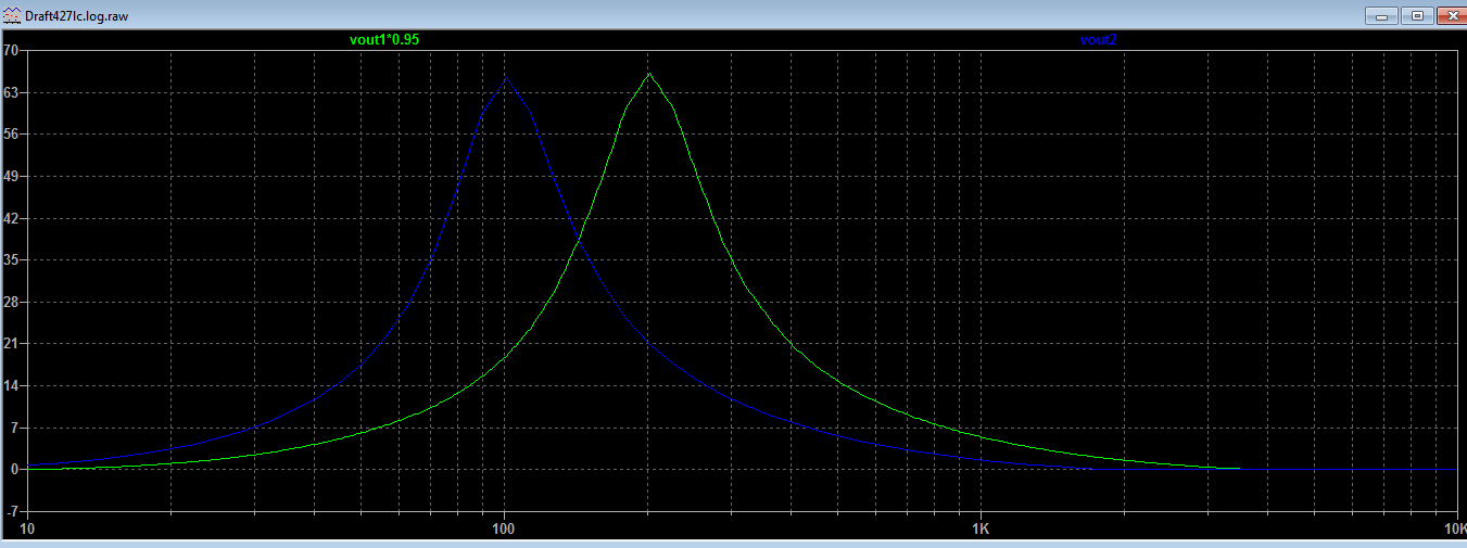

    A z RLC mogło by być tak:
    Znacząco lepszy był by filtr aktywny, ale wymaga elementów wzmacniających.
