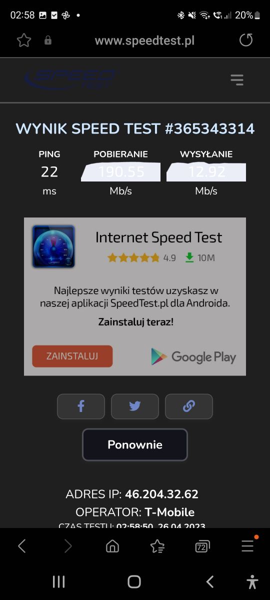

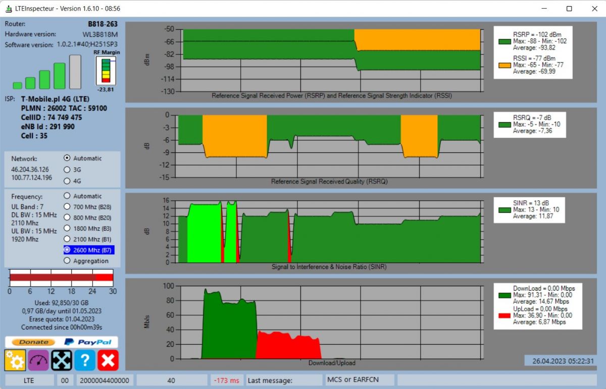

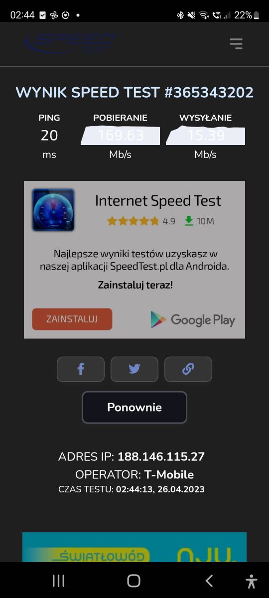

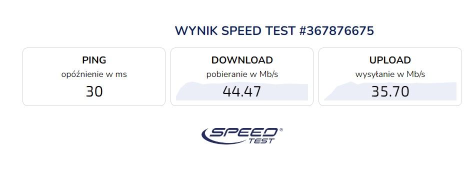

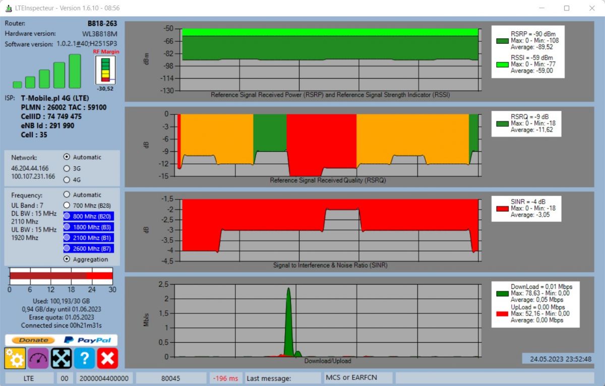

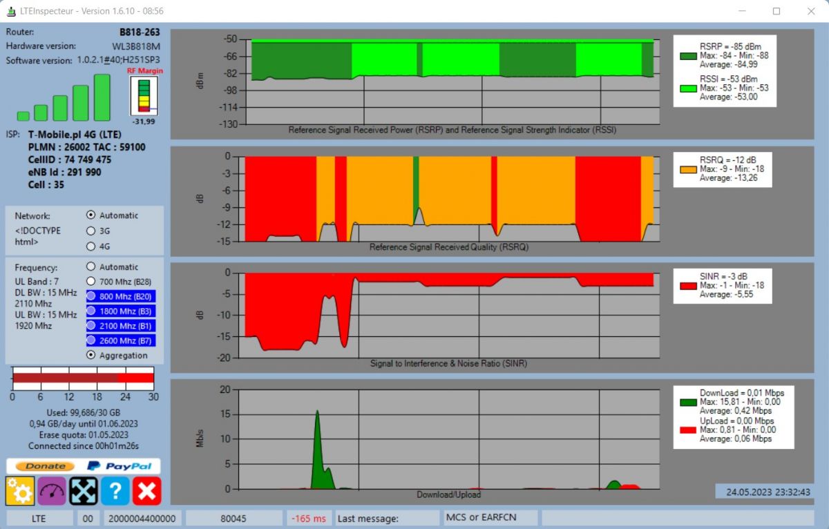

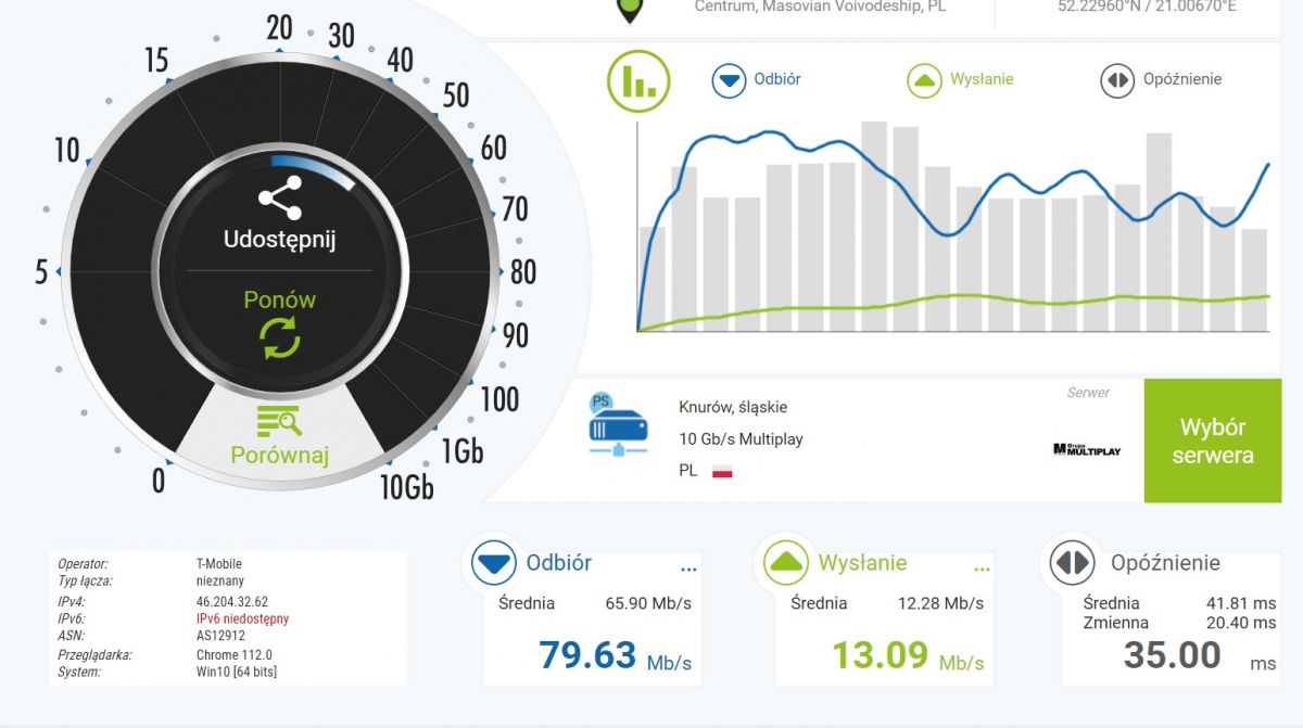

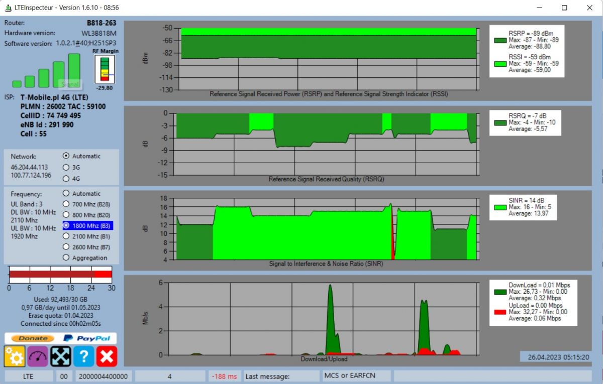

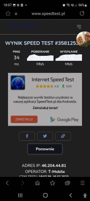

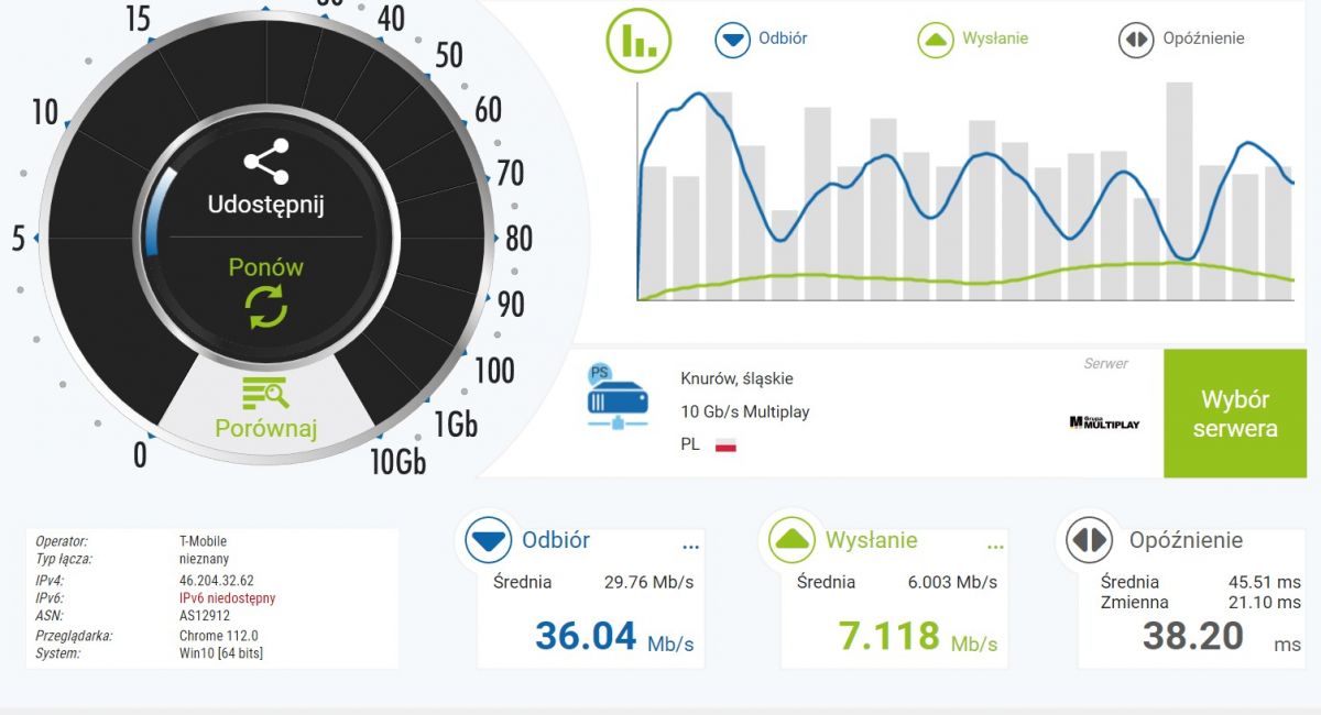

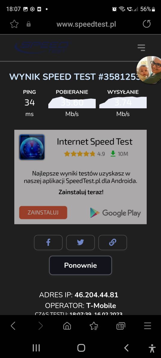

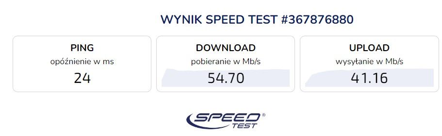

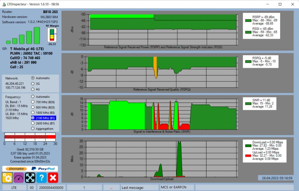

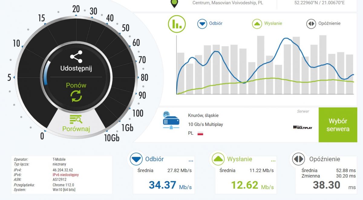

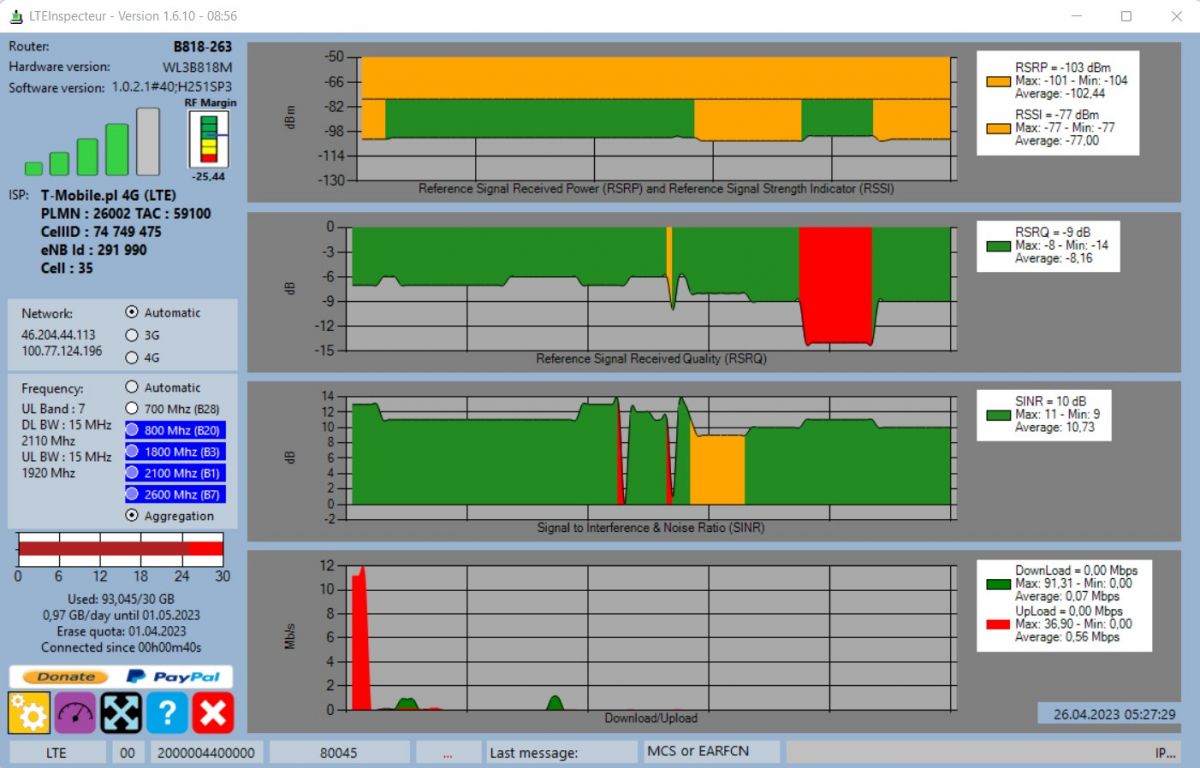

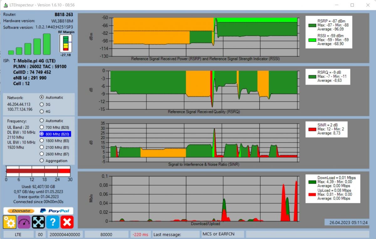

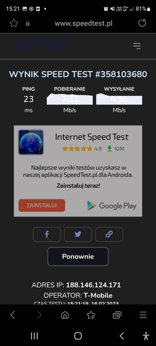

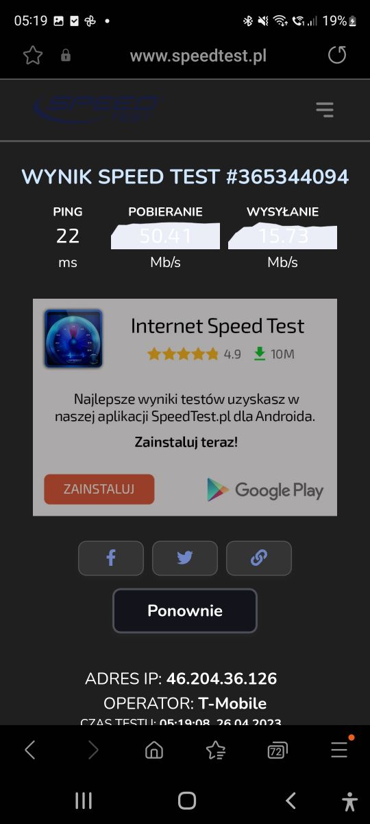

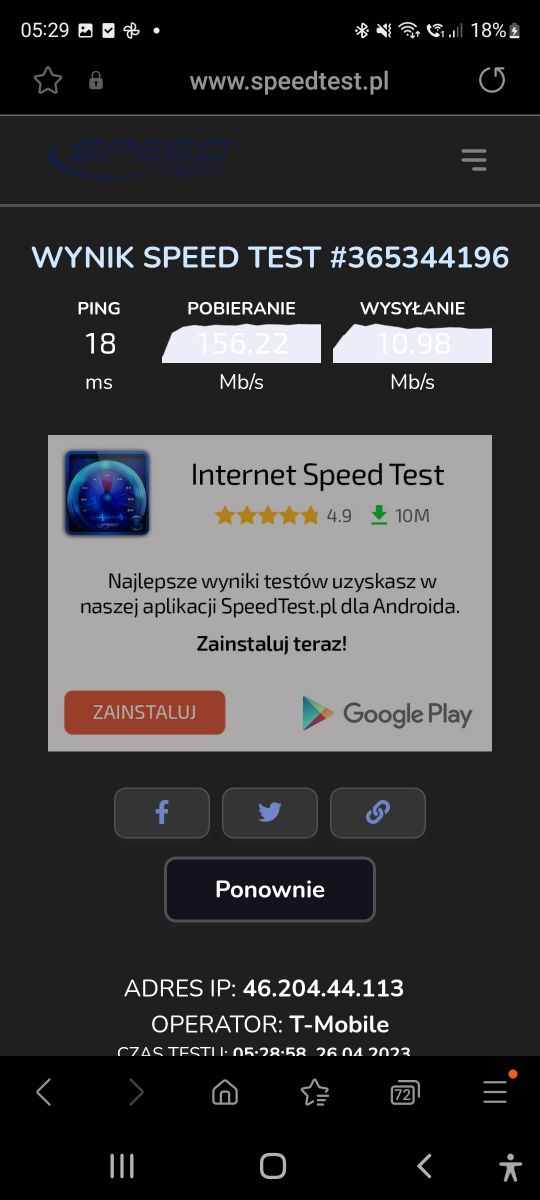

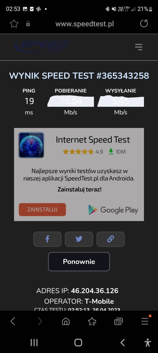

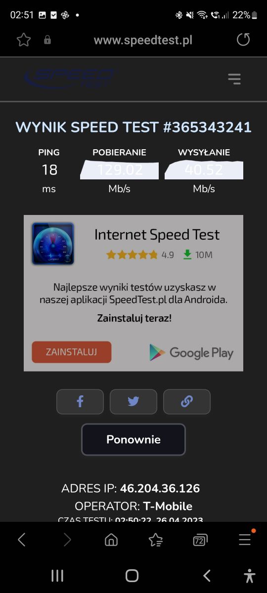

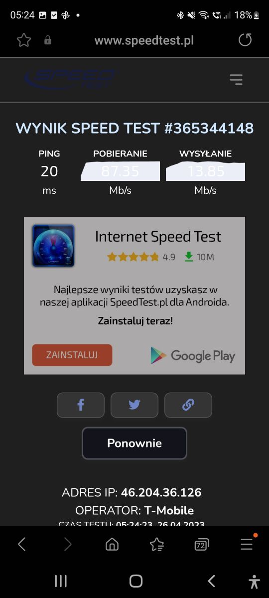

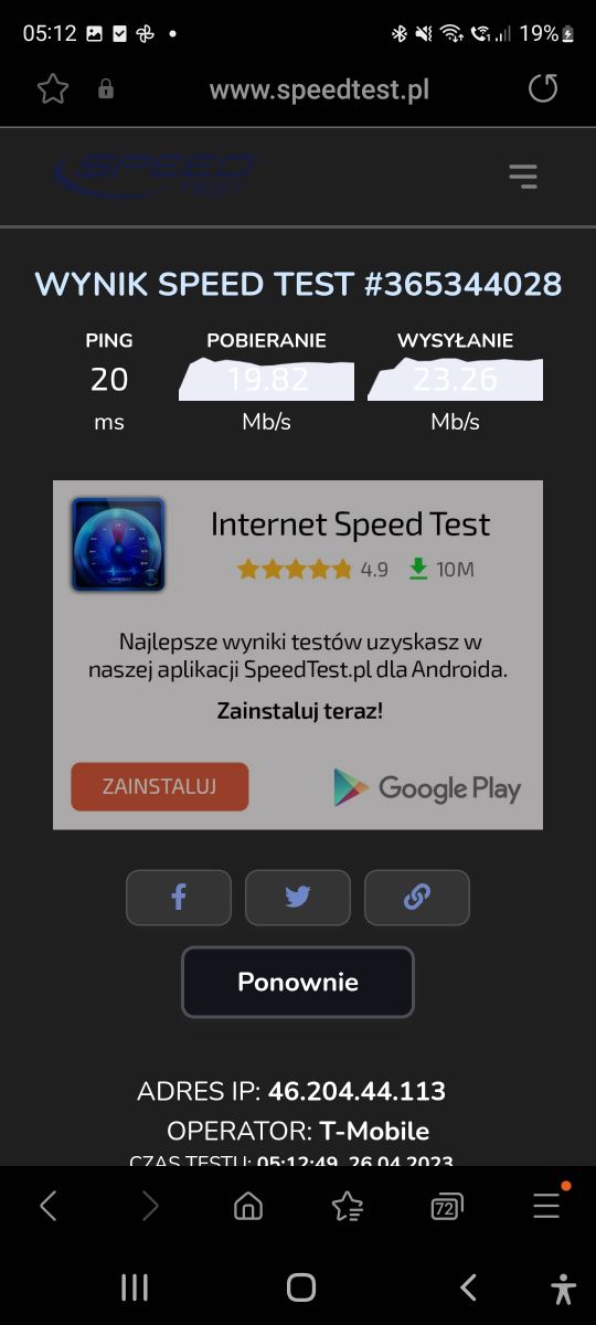

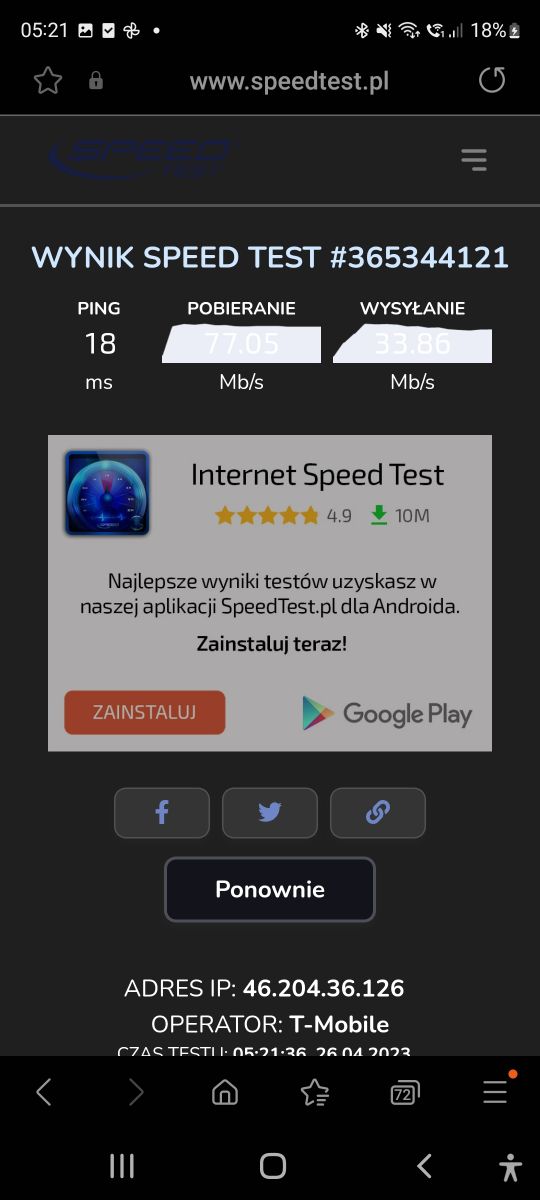

    Porobiłem testy w nocy, mam testy w dzień. Nie mam niestety z momentu kiedy się wiesza.
    W kolejności screeny:
    1. W dzień jakiś czas temu na poddaszu
    2. Na stryszku albo na dachu tego samego dnia blisko 18tej
    3. Z repeatera dwa piętra niżej
    4. Router na poddaszu tam gdzie stał teraz tj 2ga
    5. Router na dachu z ręki nakierowany na widoczny BTS
    6. Router na stryszku
    7. Router spowrotem na poddaszu
    Temat dla lubiących wyzwania 😅 Jaki router 5G do anteny zewnętrznej z agregacją pasma? Temat dla lubiących wyzwania 😅 Jaki router 5G do anteny zewnętrznej z agregacją pasma? Temat dla lubiących wyzwania 😅 Jaki router 5G do anteny zewnętrznej z agregacją pasma?
    Temat dla lubiących wyzwania 😅 Jaki router 5G do anteny zewnętrznej z agregacją pasma? Temat dla lubiących wyzwania 😅 Jaki router 5G do anteny zewnętrznej z agregacją pasma? Temat dla lubiących wyzwania 😅 Jaki router 5G do anteny zewnętrznej z agregacją pasma? Temat dla lubiących wyzwania 😅 Jaki router 5G do anteny zewnętrznej z agregacją pasma?
    Jak widać upload na dachu się zwiększa ale download zmniejsza. LTE Inspecteura nie mogę uruchomić. Nie reaguje na nazwę użytkownika albo hasło. Jeszcze poczaruję z imejami ale dzieci płaczą. Chyba z tego nocnego pomiaru to wydaje mi się że agregacja działa 🤔

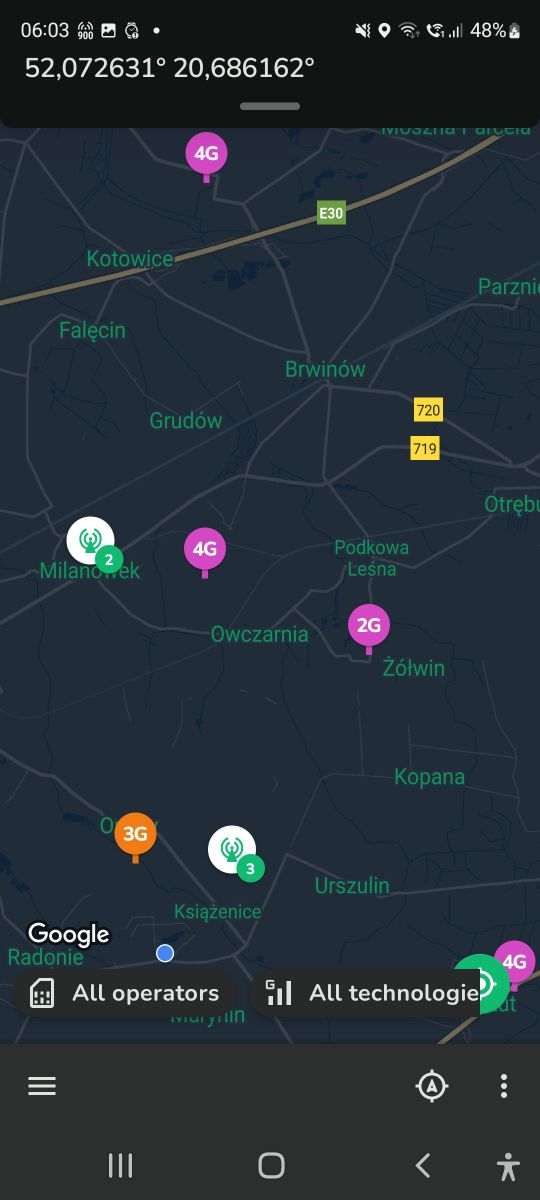

    Lokalizacja Książenice, Planty Ksiażenickie 1.2 km od BTSu na Sadowej 41.

    Kawał czasu zajęło ci podanie lokalizacji i wykonanie testów, wcesniejsze teksty mozna pominąć bo i tak nie słuzyły niczemu.Speedtesty nieczytelne, brak wartości . Do tego słynny BTS NetWorks Książenice więc na cuda z 2 sektora nie ma co liczyć, stacja pracuje w agregacji LTE2600+2100+1800+800 dla Orange i T-mobile, brak na niej 5G2100 w DSS z LTE2100. Na strychu poprawne parametry sygnału na LTE1800/2100/800 i słabe dla LTE2600, SINR na pasmach pojemnościowych dobry ale za niski na modulację QAM256, agregacja pasm działa , LTE2600 jako pasmo podstawowe. Wykonaj speedtesty https://www.speedtest.net/pl ale w sensownej porze gdy sieć jest mocno obciążona i pokaż wyniki ale czytelne. Skup siępóki co na kwestii dostępu do internetu, poprawa parametrów sygnału w tych warunkach dla pasm pojemnościowych LTE wymaga zewnętrznej anteny kierunkowej Dual LTE1800-2100MHz ale w T-mobile w tej lokalizacji nie licz na wodotryski bo infrastruktura oparta o jedną stację bazową to nędza, tym bardziej z 2 sektora który obsługuje całe Książenice. Kontaktowałeś się z https://www.netfala.pl/oferta/internet.html , oferuje https://internet.gov.pl/map/?center=2302678.6...3%3B6813374.705615698&zoom=18.401592626970395 internet światłowodowy.

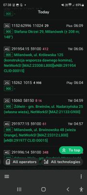

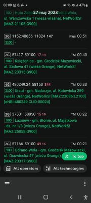

    W kwestii 5G to w Ksiązenicach tylko Play oferuje swoją wydmuszkę 5G2100 z BTS-a na kościele, pasmo 2100MHz jest w ramach DSS dzielone dynamicznie pomiędzy n1 czyli 5g2100 a LTE2100, każda technologia korzysta z 15MHz jego szerokości. W praktyce pozwala to na 5G na ponad 200Mb/s przy optymalnych parametrach sygnału i małym obciązeniu ale w takich warunkach agregacja LTE2600+2100+1800+800 w Play daje często wyniki ponad 300Mb/s. Stacja działa oczywiście też w agregacji tych 4 pasm LTE.Drugi BTS PLAY przy Sadowej 41a jest m-c po pomiarach PEM i powinien wkrótce działać lub już działa. Na nim te same pasma co na kościele.
    Plus na Sadowej ma LTE2600+1800+2100+900.
    Jaki budzet, antena około 200 zł więc reszta na sieć lokalną MESH. Operuj konkretami, nie czytaj bzdur w internecie, na YT itp. Książenice i okolice to ja od dawna mam w małym palcu, wiele tematów z tej lokalizacji, kilku klientów min. w Opypach. To jest rejon gdzie istnieje tylko jeden operator mobilny z normalną infrastrukturą in jeszcze ją rozbudował, reszta daleko w tyle. Sprawdź tego kablowego z linka który ci podałem.

    W twojej okolicy montowałem raz w Opypach bo jestem z Łodzi ale pomagałem zdalnie kilku osobom z tego rejonu, stąd znajomość infrastruktury operatorów w tej okolicy. BTS Play jest na kościele a teraz doszedł kolejny na Sadowej, trzeba zrobić testy na pre-paidzie tego operatora, 216GB/m-c za 15 zł . Play jako jedyny robi coś z infrastrukturą w tym rejonie, reszta daleko w tyle. Informacje w necie to nieaktualne bzdury, T-mobile nie oferuje teraz dla twojej lokalizacji ofert bez limitu danych bo stacja jest przeciążona przez wcześniejszych klientów, nie ma w poblizu innych BTS-ów NetWorks. Play jako jedyny dostawił kolejną stację bazową i po jej uruchomieniu będzie miał największą pojemność sieci w Książenicach.
    Play z kościoła ma 3 sektor na ciebie, moze działać na pasmach pojemnościowych LTE nawet bez anteny bo do BTS-a około 500m bez przeszkód, widzisz zapewne nawet anteny na kościele. Uprzedzenia do operatora kończą się kiepsko czyli wyborem wszystkich usług w T-mobile, wybór zawsze po testach więc i Play też należy sprawdzić na pre-paidzie. A co do opinii to w internecie 99% nie warte żadnej uwagi, fachowców od mobilnego w Polsce to jest może z kilku i tylko ich opinie warto brać pod uwagę.
    Pomiar PEM dla Sadowej https://si2pem.gov.pl/media/24/lab/17442/84-03-OC59A-2023---P4---W.pdf , drugi sektor na azymucie 240 stopni czyli na ciebie, stacja wali z dużą mocą.

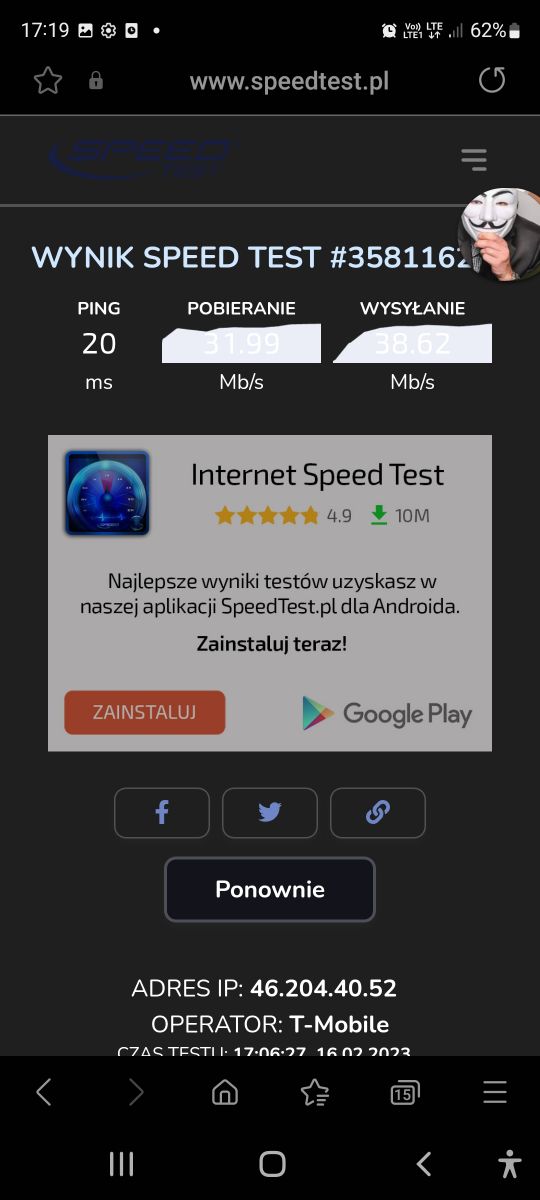

    Przesyłam te osiągi z godzin szczytu (18, 20, 21.30):
    Zamontuję pewnie tą atenę Dual LTE https://new-electric.pl/1278-2464-antena-gsm3...s9_prosty/208-wybierz_dlugosc_przewodu-2x10_m
    z myślą o dalszej przyszłości, chyba że dookulną taką do 15km i może złapie mi bts w Młochowie oddalony w prostej lini 10.7km ode mnie.
    https://new-electric.pl/723-antena-3g4g-lte-dual-signaflex-x-cross-2x22-dbi.html
    powinien być odsłonięty. Jak myślicie, jest szansa że złapie inny sygnał niż ten z BTSa oddalonego o 1km jak będzie przeciążony?
    Pozostanę przy routerze b818 który umieszczę na stryszku jeśli da się użyć tego routera jednocześnie jako pierwszego transmitera Wi-Fi, puszczę kabel Ethernet kominem do siwtcha TPLink z funkcją failover i przepustowością do 1GB
    https://www.mediaexpert.pl/komputery-i-tablet...Z-Ow1Pi895LCnytr5Bijjb-QJWEqcvlRoCsAoQAvD_BwE
    W przyszłości ewentualnie podłączę światłowód. Stamtąd siecią w ścianie puszczę sygnał do TP-Linka n600 i spróbuję go ustawić w trybie blackhaul żeby tworzył jedną sieć z routerem i dokupię 1 podobny jeśli wszystko będzie działać albo 2 jak router nie da się ustawić w tej samej sieci jako transmiter Wi-Fi choć w sumie nie wiem czemu miałby aię nie dać ale tak zrozumiałem z tego co czytałem w Waszych wypowiedziach.
    Co do operatora to nie mam jakiegoś strasznego uprzedzenia. Nie chcę wywalać na abonament i umowę teraz na 24 mce kasy jak mam w praktyce za darmo kartę T-Mobile i za rok światłowód. Problem w tym że żonka będzie miała telekonferencje jak za chwilę wroci do pracy i trzeba żeby się nie rwał jej internet. Fakty też są takie że w godzinach pracy jest bardzo dobry transfer jak na takie potrzeby. Ale z antenką i WDSem będzie pięknie śmigało wszystkim, wodotrysków nikt nie oczekuje. Właściwie jedyna rzecz to taka żeby jak sieć będzie przeciążona to żeby mocna antena z agregacją pasma i b818 dawały minimum te 10mb/s 🤠

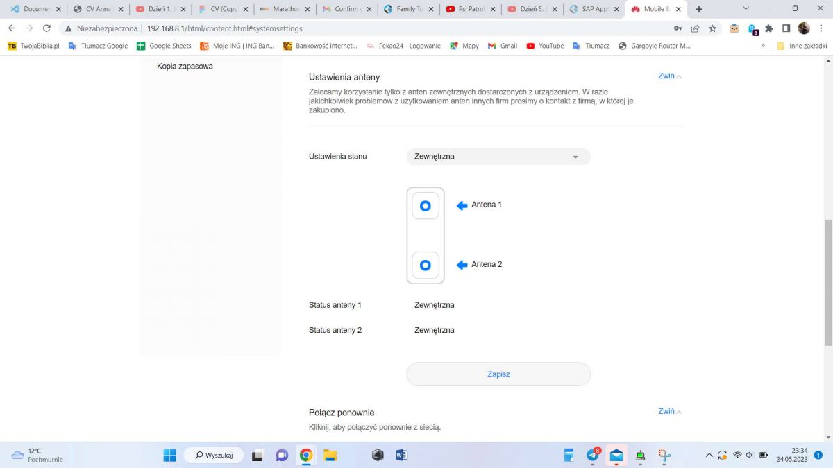

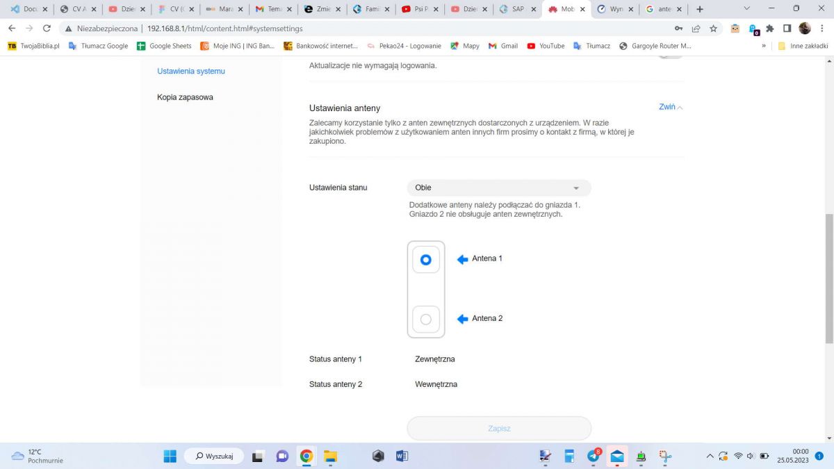

    Teraz dopiero doczytałem że b818 może korzystać jednocześnie ze swoich anten dzięki wbudowanemu MIMO, mimo anteny zewnętrznej. Myślałem też że antena musi mieć agregację pasm żeby nie stracić funkcjonalności routera.
    Czyli wymusić 4 pasma 800-2600 z UL na 2600, a antena wzmocni dodatkowo 1800-2600? Tu też mam końcówki SMA więc będzie konieczna przejściówka.
  • #20 20593513
    fryderykmigaszewski
    Poziom 4  
    Posty: 17
    Hej, podłączyłem antenę 1800-2600 i coś 2x gorzej działa niż jak postawię router jak do tej pory w chacie. Przeniosłem na stryszek, podłączyłem antenę, wszystko zgodnie z zaleceniami. Screeny:
    oraz test z mix anten gdzie router zgłasza że tylko jedno gniazdo działa (H/V?):
  • #21 20593579
    dontonico
    Poziom 24  
    Posty: 512
    Pomógł: 64
    Ocena: 122
    Jaka antena, takie wyniki. Kupiłeś to coś z linku który wkleiłeś?
    #23 20593986
    dontonico
    Poziom 24  
    Posty: 512
    Pomógł: 64
    Ocena: 122
    Możliwości jest kilka, łącznie z jakąś wadą samej anteny. Chociaż zaczął bym od ustawienia anteny tak by parametr SINR był jak największy i sprawdził konektorki TS9, one są naprawdę g... słabe. Daj też pomiar na AUTO, a jak ustawiasz ręcznie to odznacz to LTE800, tylko wprowadza szumy i opóźnienia.

    >>20593986
    Zaraz poprawię ale niestey w godzinach szczytu nie mam jak sprawdzać najczęściej bo mam zmianę opieki nad dziećmi z żoną a wcześniej 1000 spraw zawsze a potem to jak na fajka mogę wyjść to radość. Dopiero w nocy mam trochę czasu ale wtedy pomiary są bez sensu bo mam całe niebo dla siebie.
    Czyli jakie pasma dokładnie agregować, jak ustawić jeśli nie auto?

    Ok, to czemu mi pokazuje że ściągam z innych btsow: Temat dla lubiących wyzwania 😅 Jaki router 5G do anteny zewnętrznej z agregacją pasma?
    W okolicy mam kilka 4G i wszystkie mi żrą czasami ale tylko te w których stronę mam skierowaną antenę. A właściwie poza polaryzacją i może gdyby była dookólna to by żarło. Logi mam z naprawdę wielu więż w okolicy. Jeszcze sprawdzę z wyłączoną anteną tylko spać muszę iść: Temat dla lubiących wyzwania 😅 Jaki router 5G do anteny zewnętrznej z agregacją pasma?
    Play sprawdziłem w pewnym sensie. Wiem że jak wywalę 2k plus abonament to będę miał 250Mb/s ale, w ofercie nie zauważyłem karty z nielimitowanym internetem. A mam taką w T-Mobile. Teraz ściągam z 200Gb miesięcznie ale jak żonka zacznie pracować to bedzie 2x więcej a w Playu muszę wykupić abonament z ograniczeniami i pewnie dopłatami ponad limit. Oferty z internetem bez limitów zanikają. Z map zasięgu w apkach pokazujących sygnał od użytkowników widać że Play działa podobnie jak inni operatorzy w tym kwadracie. Więc widocznie jest to kwestia dobrej anteny. Przez lornetkę widzę parę btsów i apka mi pokazuje że mam momentami małe opóźnienia z nich mimo że antena ma polaryzację 30 stopni pion poziom i jest skierowana centralnie na ten najbliżej który znika o 4tej rano np. więc to nie jest według prostej logiki kwestia sąsiadującego wzmacniacza.

    Na poczatek wnioski co do kwestii pomiarów sygnału na LTE2600 z routera na poddaszu i z anteną zewnętrzną z linka. Pierwszy pomiar to dostateczny RSRP ale fatalny SINR, dzięki antenie poprawa obydwu parametrów, RSRP o kilkanaście dBi, wynika z faktu że antena ma zysk na 2600MHz około 7-9dBi i do tego kilka dB z tytułu pominięcia tłumienia sygnału przez ściany, dach ,. SINR mimo poprawy nadal słaby. Antena to npolski produkt, czasami uż
    używałem ale ogólnie na 2600MHz zachowuje się gorzej od tej konkurenta z Płocka.
    Co do BTS-ów NeyWorks to w zakładce pokazuje się tylko jeszcze LTE2100 z BTS-a Urzut, sektor numer 4 z niego świeci na Marynin,do innych na LTE nie logujesz się na telefonie. Ale Urzut też bywa mocno obciążony w godzinach szczytu internetowego. Opinie wszelkiej maści pseudo fachowców i konsultantów bez znaczenia.
    Co do Play to sprzęt za 700 zł kupiony samemu czyli router z 3 CC CA QAM256 i skuteczna antena Dual LTE1800-2600MHz i agregacja LTE2600+2100+1800 , do tego abonament 500GB za 75zł/m-c lub pre-paid InK2.0 i 400GB/m-c za 50 zł, czyli 200GB pakiet cykliczny uruchamiany w P24 +150GB co m-c w ramach promocji 1800GB/rok oraz kolejne 50GB z tytułu doładowania za 200 zł w P24dostajemy 200GB na 150 dni a to 200 zł idzie potem na 4 m-ce po 50 zł na cykliczne 200GB.
    Reasumujac masz co m-c razem 400GB za 50 zł. Sieć Play w Ksiązenicach to 2 BTS-y i 55MHz pasma w agregacji LTE2600+2100+1800+800, ten na kościele na 4 sektorach, Sadowa na 3. T-mobile jeden BTS Sadowa i 3 sektory z LTE2600+2100+1800+800 na 50MHz pasma. Mapki w aplikacjach bez znaczenia. Play do tego po 4 pasma w Urzucie, Musołach, Przeszkodzie i 3 pasma bez LTE2600 w Kadach. NetWORKS to niestety ubogi krewny na tym obszarze.
    W T-mobile na abonament operator stosuje ograniczenia prędkości dla klientów, na pre-paidach nie. W Play na abonament i pre-paid bez takich zagrywek.
    Na dziś przy zabawie z wymiana kart pre-paid za 40 zł w Play można mieć co m-c 650GB korzystajac z 3 starterów odNowa na m-c.
    Ok, bo tu mi pokazuje co prawda z repeatera albo fona że w Milanówku też jest NetWorkS. Książenice są blisko Grodziska i Milanówka, sporych miasteczek. Tam pewnie nie kierują sygnału w drugą stronę jak w Urzucie.
