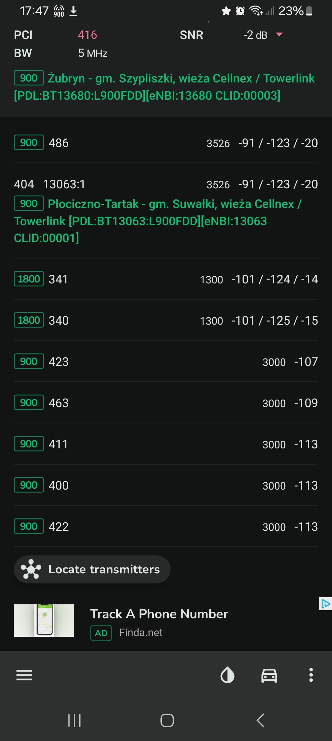

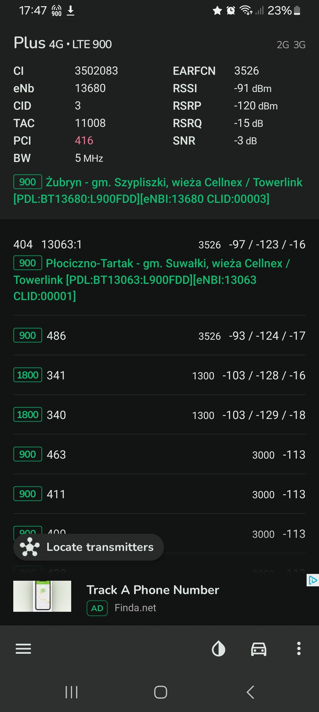

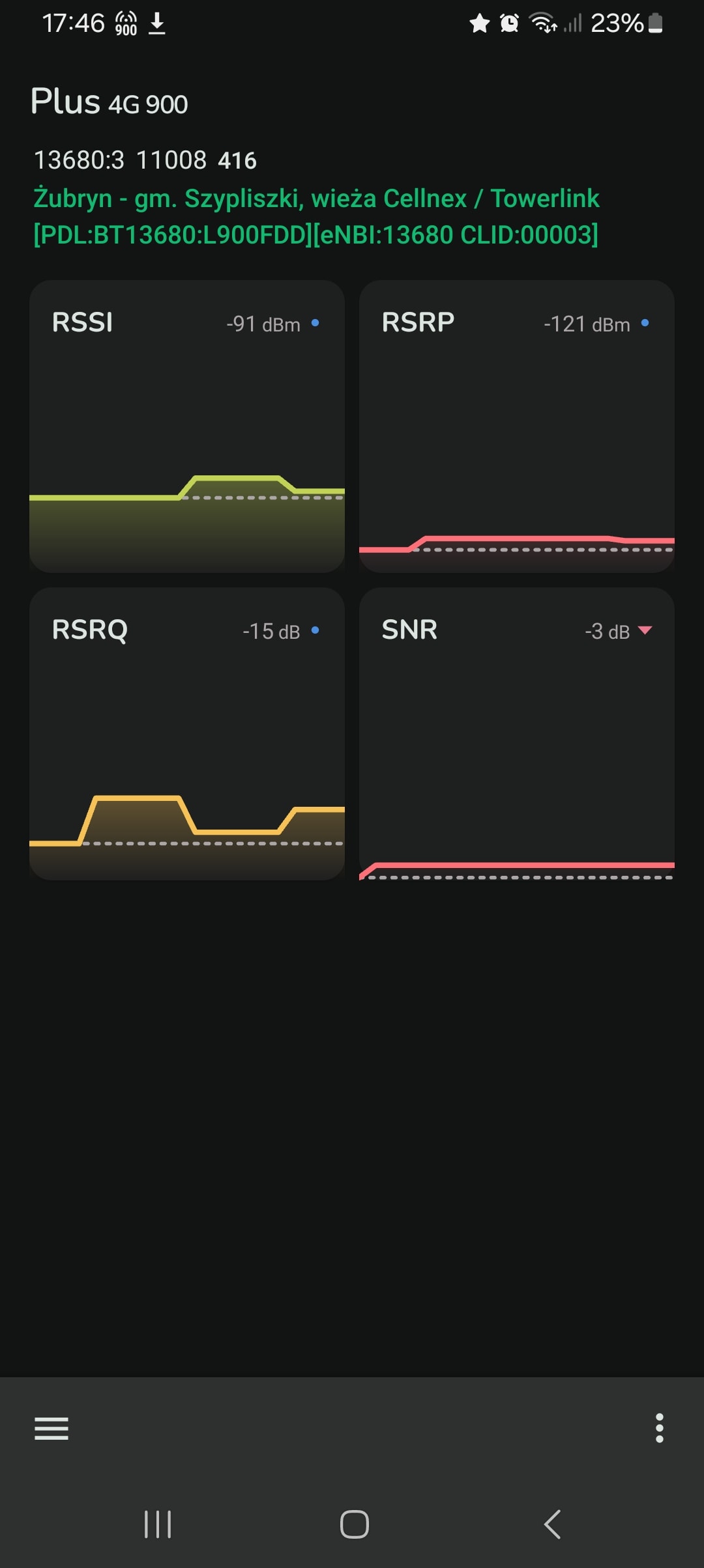

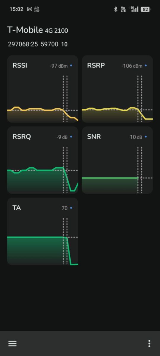

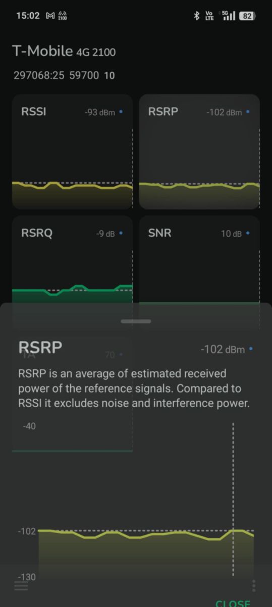

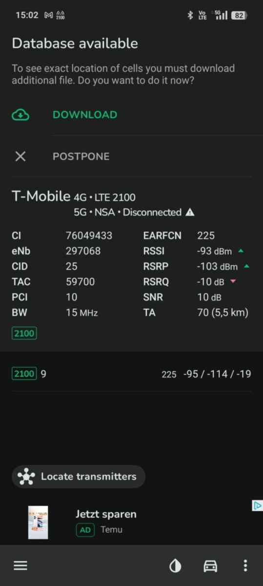

    Posiadam w Domu Router Huawei B593 - czyli staroć jakich mało. Karta SIM T-Mobile z Netem do 300Mb (aktualnie 600) ale oczywiście routera nawet nie zbliża się do 20% tej prędkości. Czas (już dawno) go wymienić i ten czas właśnie nadszedł.
    T-Mobile zaproponowało mi ZTE MF258 PRO LTE CAT 15.
    Router ma być do użytku domowego. Ten stary też sobie jakoś radził - TV komputery, sieć WIFI w domu - ale nie było szału żadnego

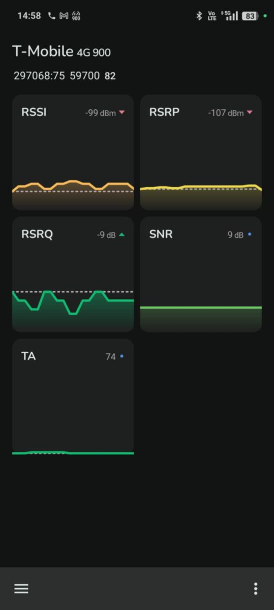

    Co jako laik mogę przesłać do wglądu - jakie dane z różnych aplikacji by lepiej dobrać router. Nie musi to być ten zaproponowany - koszt ok 1000. Może być "tańszy" o ile jego jakość znacząco nie odbiegnie od możliwości łącza.
    Załączam zrzuty ekranu które już może coś powiedzą osobom znającym się na rzeczy. Jako laik nie wiem o co pytać nawet.
    Bardziej chodzi mi o wymianę routera na taki który wykorzysta możliwości sygnału który jest u nas w okolicy.
    Dziękuję za podpowiedzi i proszę o ewentualną informację jakie dane mogę przesłać by ułatwić dobór sprzętu.

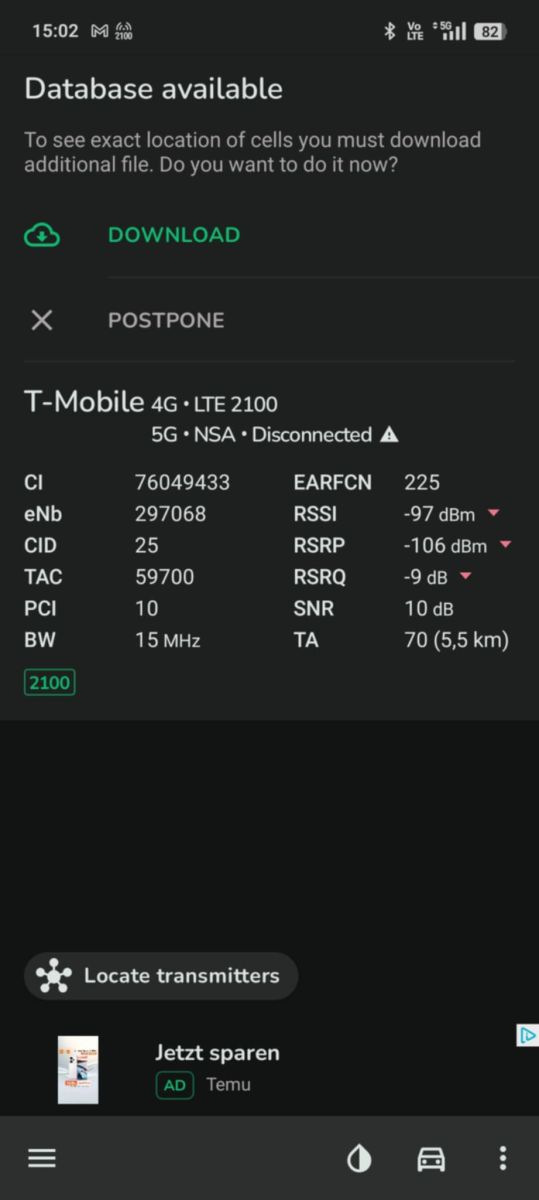

    A po co pokazujesz screeny z telefonu z kartą PLUSA czyli operatora który praktycznie nie ma u ciebie zasiegu, podaj lokalizację. Zrób testy na zewnatrz na telefonie z kartą T-mobile, pokaż screeny z NetMonster i ze speedtestów.
    Pomogłem? Kup mi kawę.

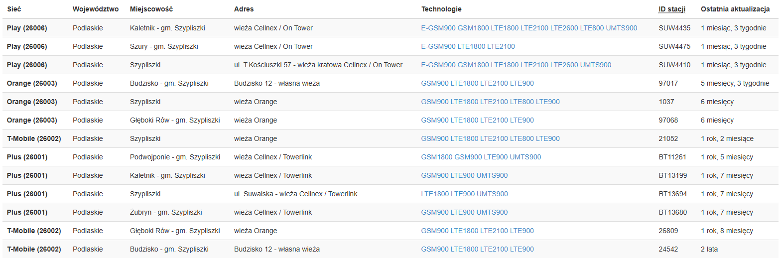

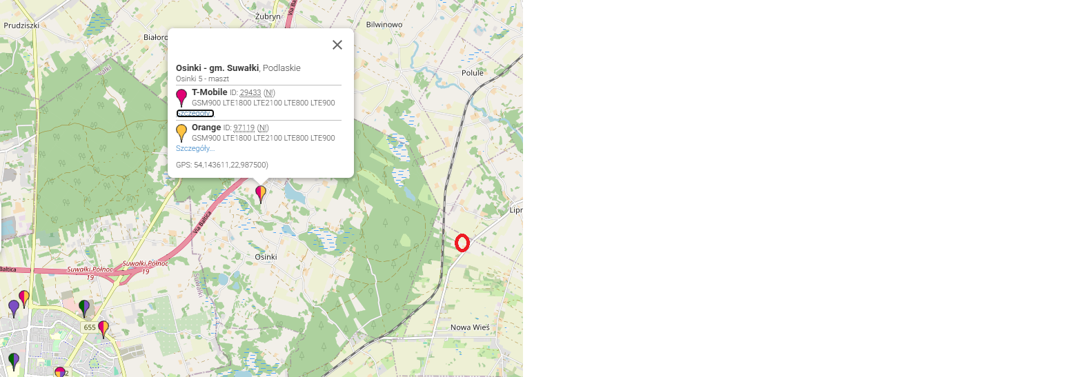

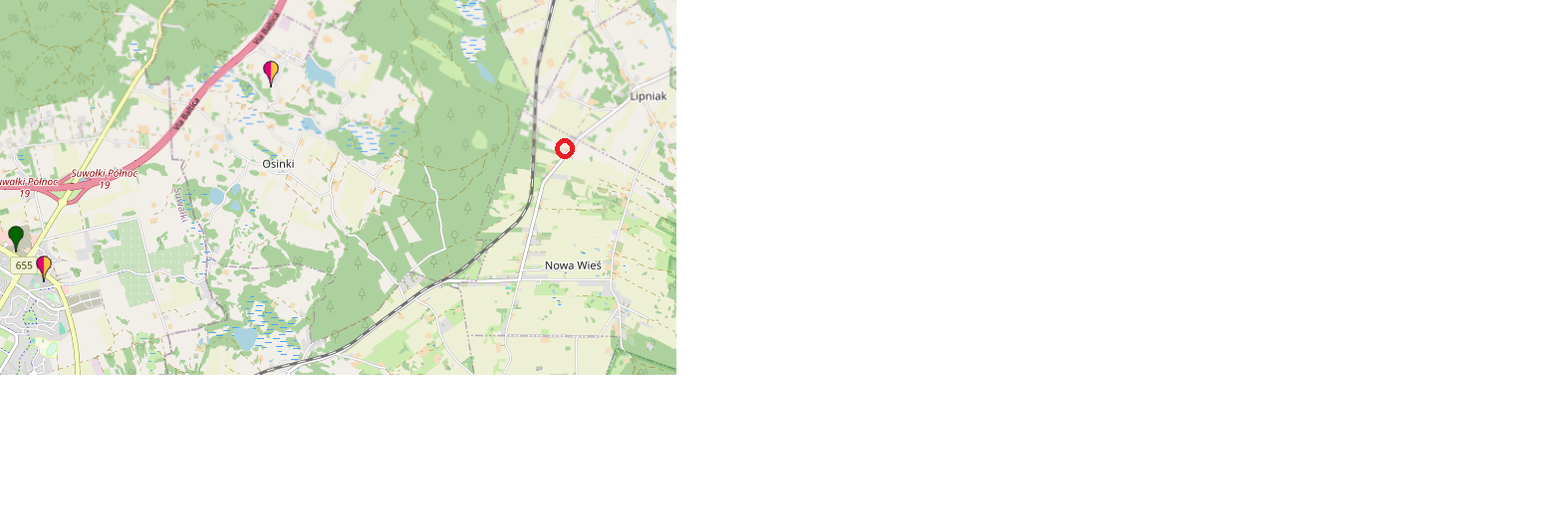

    Właśnie to zauważyłem. Założyłem że mając podłączenie do WIFI który jest z routera z SIM t-mobile będzie to na tej podstawie. Mój błąd. Podpowiesz jakim programem sprawdzić najlepiej (poproszę syna by zrobił to za chwilę - nie ma mnie teraz w domu.) Lokalizacja to 16-421 Nowa Wieś
    Możliwe że obsługującym masztem będą te

    Mapa lokalizacji

    Tak samo jak Plus czyli NetMonster ale karta T-mobile. BTS NetWorks Osinki ma LTE2100+1800+800+900 dla T-mobile i Orange, 2 sektor na azymut 135 czyli ciebie, około 1 km lasu po drodze. BTS ma tez pseudo 5G N1 na 2100MHz w DSS z LTE2100. Lokalizacja nie jest łatwa.

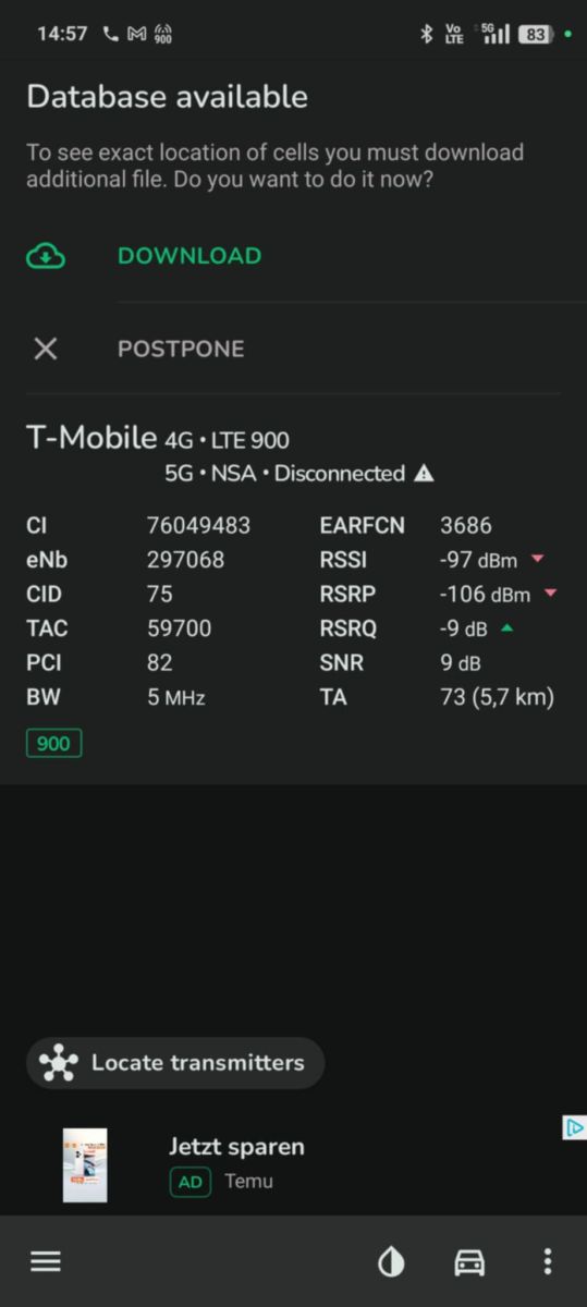

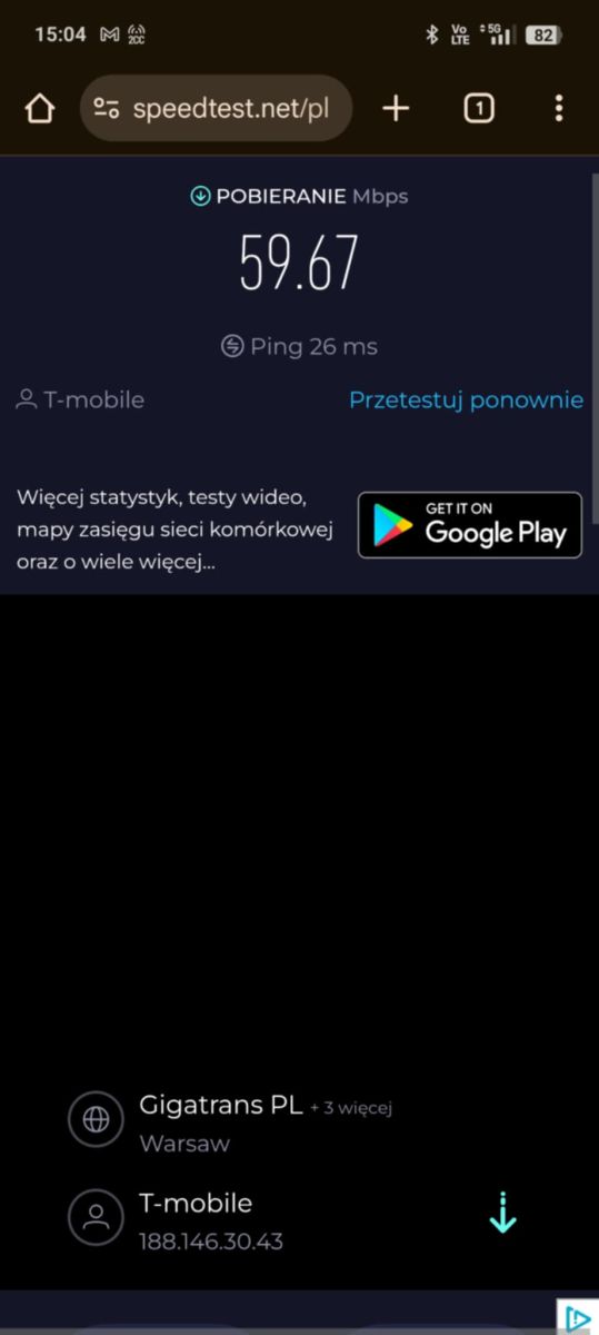

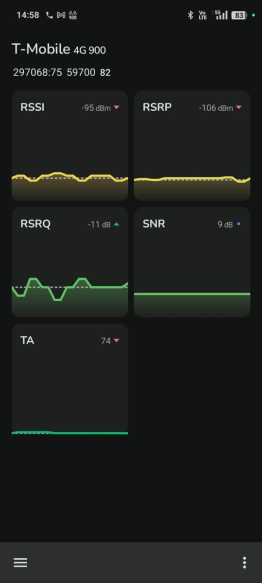

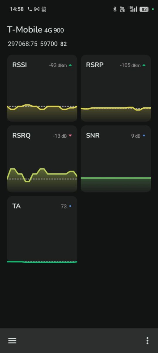

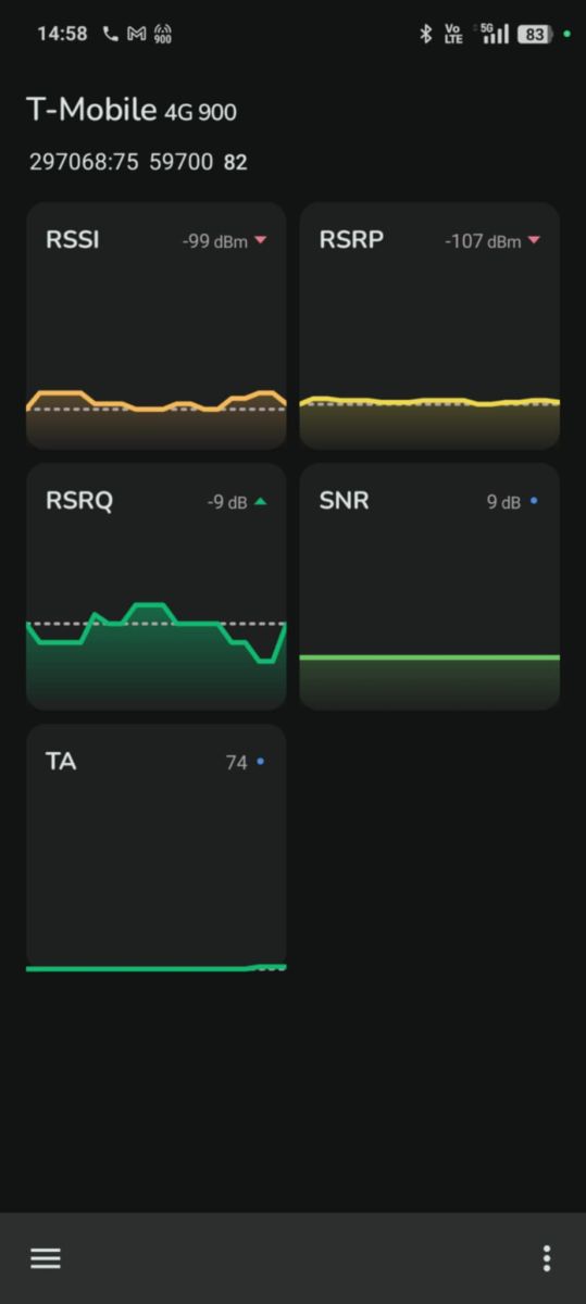

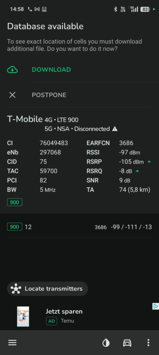

    To są screany z telefonu syna na podwórku - na parterze
    Speedtest pokazał : Pobieranie 7,76Mbps Ping 26

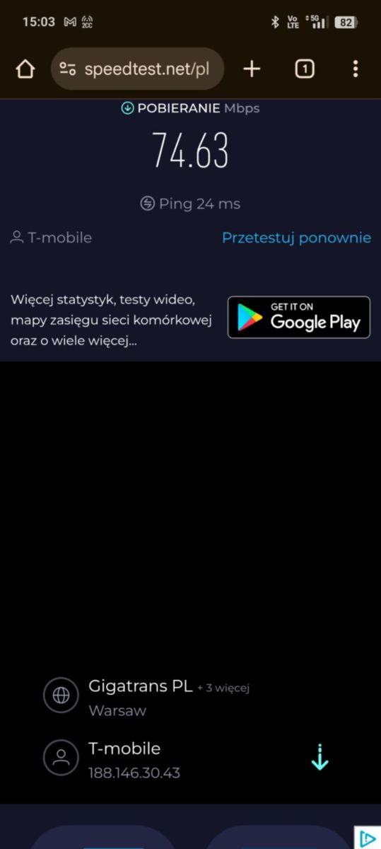

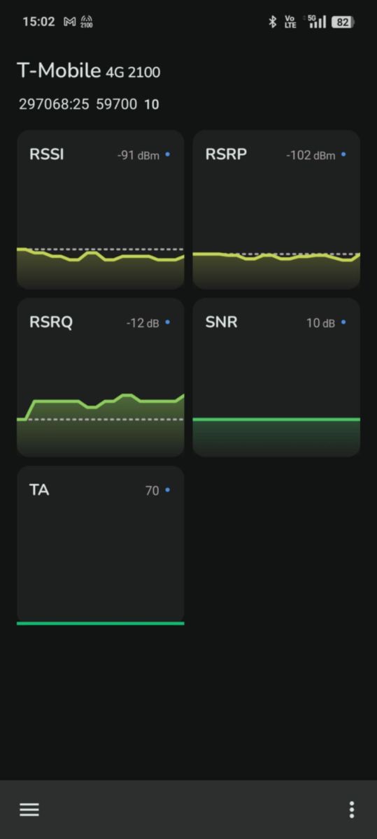

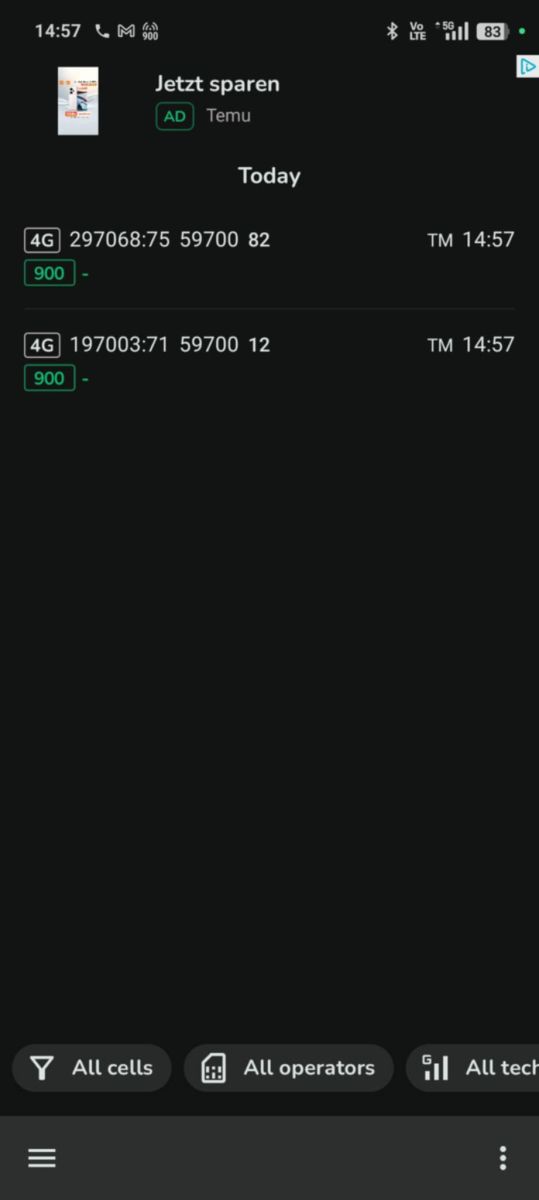

    To na parterze przez okno w stronę BTS - na wysokości ok 5m . Router byłby na wysokości ok 8m a jeżeli mozna byłoby dołożyć antenę zewnętrzną na 10m kabla to bezpośrednio na dachu w stronę bts na wysokości ok 8,5-9m
    Speedtest - Pobieranie 74,63 Mbps. Ping 24

    To LTE900 jako kotwica do 5G N1 z BTS-a Głęboki Rów, sektor 2 tego na azymut 210 stopni, na 900MHz sygnał słaby. Ogólnie BTS z LTE2100+1800+900, bez LTE800 a do tego 5G N1 na 2100MHz w DSS z LTE2100.

    Aby to zrozumieć wymagane sa podstawy jak działa ogólnie sieć komórkowa, w przypadku kolegi sa blizej 2 stacje bazowe ale to nie z nich ma zasieg. Kazda stacja ma anteny sektorowe więc nie promieniuje dookoła tylko na okreslone kierunki- sektory.
    Azymut to własnie kierunek anten, przy czym jako azymut 0 stopni przyjmuje się kiereunek idealnie na północ a potem zgodnie z kierunkiem zegara.
    I jesli sektor 2 z BTS-a Głęboki Rów ma azymut 210 stopni to oznacza ze sektor jest ustawiony na Balwinowo ale ma tez pewną szerokość więc jego skraja to kierunek na Podlesie a z drugiej strony na Zubryn, im blizej tego skraja tym sygnał słabszy a szumy z sąsiednich sektorów większe, pierwszy sektor ma oś na azymut 100 stopni czyli na Deksznie i obejmuje kierunek od Olszanki do Podlesia, 3 sektor na azymut 330 czyli na Szury a obszar mniej wiecej od Zubryna do Olszanki. Ogólnie, dlatego kolega załapał sygnał z 2 sektora i mimo ze ma dalej do BTS-a to z niego ma lepsze parametry sygnału niz z Ośnik bo tu na przeszkodzie jest las. Stacja bazowa na Piaskowej w Suwałkach jest tez blizej ale ona ma sektory nie na Nową Wieś.
    Ogólnie sektory kieruje sie tak aby pokrywały jak najwiekszy obszar a do tego nie zachodziły na siebie i się nie zakłócały.
    To wszystko pokazuje NetMonster a posiadana wiedza na temat stacji bazowych pozwala zrobić analizę zasięgu stacji bazowych operatora i sektorów na nich.
    To plus speedtesty decyduje o wyborze operatora, stacje bazowe maja tez rózne konfiguracje pasm LTE/5G. To z kolei ma wplyw na dobór sprzętu czy anten zew.
    Głęboki Rów ma 4 pasma LTE2100+1800+800+900 dla Orange/T-mobile , LTE 2100 na 15MHz a LTE1800/800 kazde na 10MHz a LTE900 na 5MHz. Szerokość pasma decyduje o teoretycznej prędkości z niego, dodatkowo zasieg na wyzszych pasmach jest mniejsza niż na 800/900MHz wiec z reguły korzysta z nich mniej klientów.
    Na konie stacja ta ma tez pseudo 5G N1 czyli na 2100MHz z którego korzysta tez LTE2100, to nazywamy dynamicznym dzieleniem pasma DSS. Kolega ma telefon z 5G wiec on połaczył się w technologii 5G N1 a jako kotwicę LTE mamy LTE900 z tego BTS-a bo to NSA więc połączenie jest inicjowane w LTE. Tym steruje stacja bazowa, z reguły więc transmisja odbywa się na 5G N1 plus pasma LTE.
    Klienci ze sprzetem LTE w tym samym czasie korzystają z LTE2100 w agregacji z pozostałymi pasmami LTE. Osiagi na DL przy N1+LTE są podobne do tych w agregacji samych pasm LTE ale nieco lepszy jest UL .
    Na prędkości wplyw ma też ilość klientów na pasmach w kazdym sektorze oraz parametry sygnału na nich.
    To tak najprościej i w skrócie, samo 5G N1 ma znaczenie głównie marketingowe.
    Prawdziwe 5G jest na N78 czyli na 3600MHz, to 100MHz pasma w TDD, dedykowane tylko pod N78, najblizsza stacja bazowa z N78 jest na Piaskowej ale nie zapewnia zasiegu u autora. To też jest NSA więc kotwica na LTE i niekoniecznie z tej samej stacji co N78, stosowany jest taw. sharing na LTE czyli kotwica LTE i pasma LTE do agregacji mogą być z innego BTS-a niż zasadnicze 5G N78.
    W przypadku autora decyzja o wyborze zalezy czy chce skorzystać z 5G N1 jak telefon z G.Rowu w agregacji z pasmami LTE czy z samych pasm LTE z niego. Sprzet do 5G obsłuzy też n78 czyli 5G na 3.5GHz gdyby pojawiło się na jakimś BTS-ie T-mobile w okolicy czyli Ośniki lub G. Rów.

    Karwos00 napisał:
    Sprzęt dotarł - podłączyłem wszystko wg konfiguracji sprzedającego - nic nie zmieniałem . niestety mam do dyspozycji tylko tę kartę tmobile i nie wiem dokładnie jak wszystko posprawdzać tak jak w komórce.
    na stronie routera nokii 192.168.0.1 w najlepszym położeniu wskazywał -79db, niżej nie dało się zejść
    speed test wskazał na położeniu azymut 340
    ping 20
    pobieranie 66mbps
    wysyłanie 16
    na azymucie 0 - 84db, ping 24 i 68/20
    po powrocie na 340 - ping 22 i 75/23
    Wydaje mi się że to BTS głęboki Rów.
    Na razie nie mam dostępu do routera wewnętrznego - mam nasło ale sprzedawca nie podał nazwy uzytkownika i mam tylko 4 próby zalogowania - na szczęście mam skonfigurlowane wifi przez nich.
    spinam to teraz na poddaszu kablowo do gniaz w pokojach, sprawdzę zasięgi wifi i ewentualnie przerzucę wewnętrzny router na sufit poddasza ale to już większa robota żeby nie zrobić dużych dziur w suchej zabudowie.
    Dzięki za podpowiedzi i fachowe wyjaśnienie. Aktualnie jest to od 6 do 12x szybciej niż było więc jak dla mnie Bomba !!

    Aktualnie prędkość na komputerze z podpoethm kablem to 110mbps. YT na 4K bez problemu się wyświetlają.
    Jak 110 na LTE to jest bardzo ładnie. Dla filmów w 4K to wystarcza w zupełności. Aż nad to. Ja bym się cieszył.
