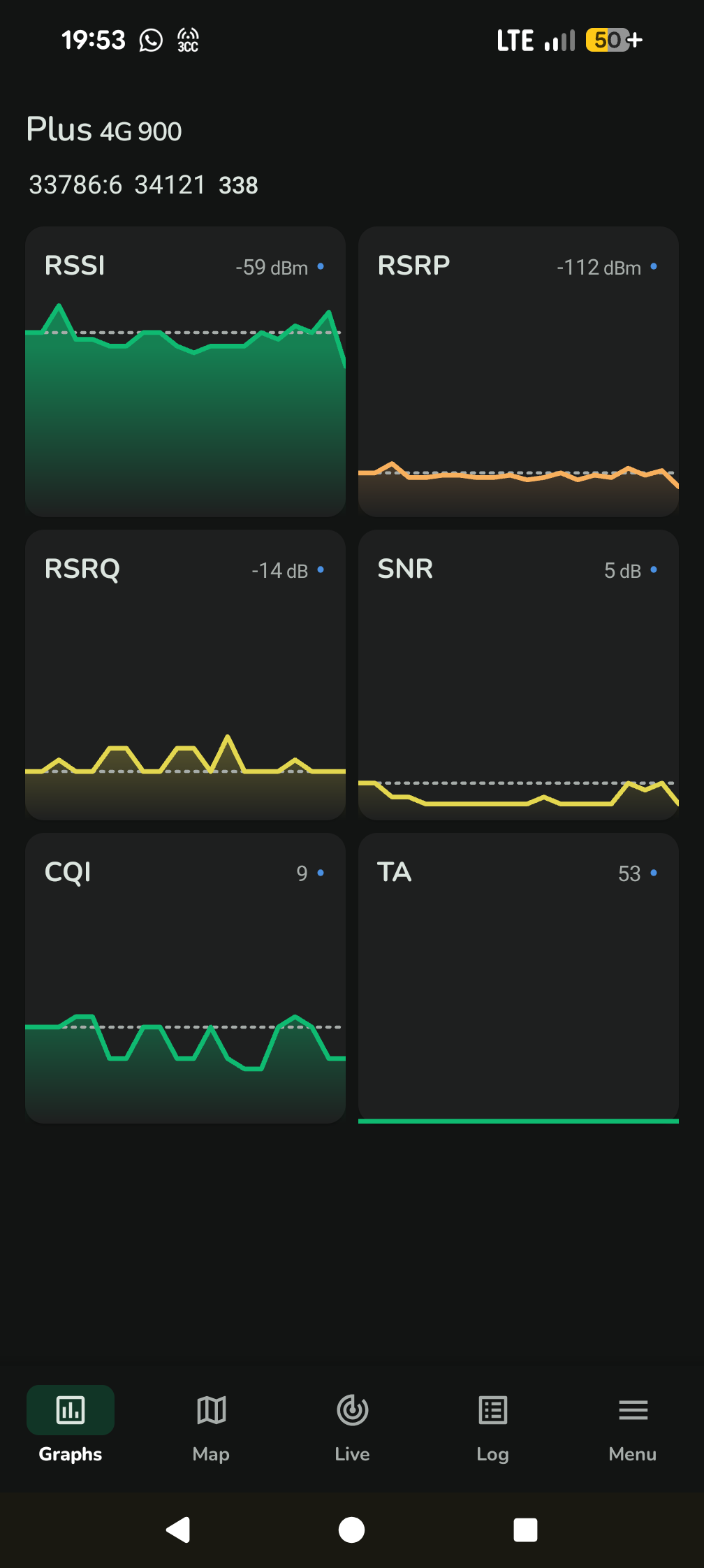

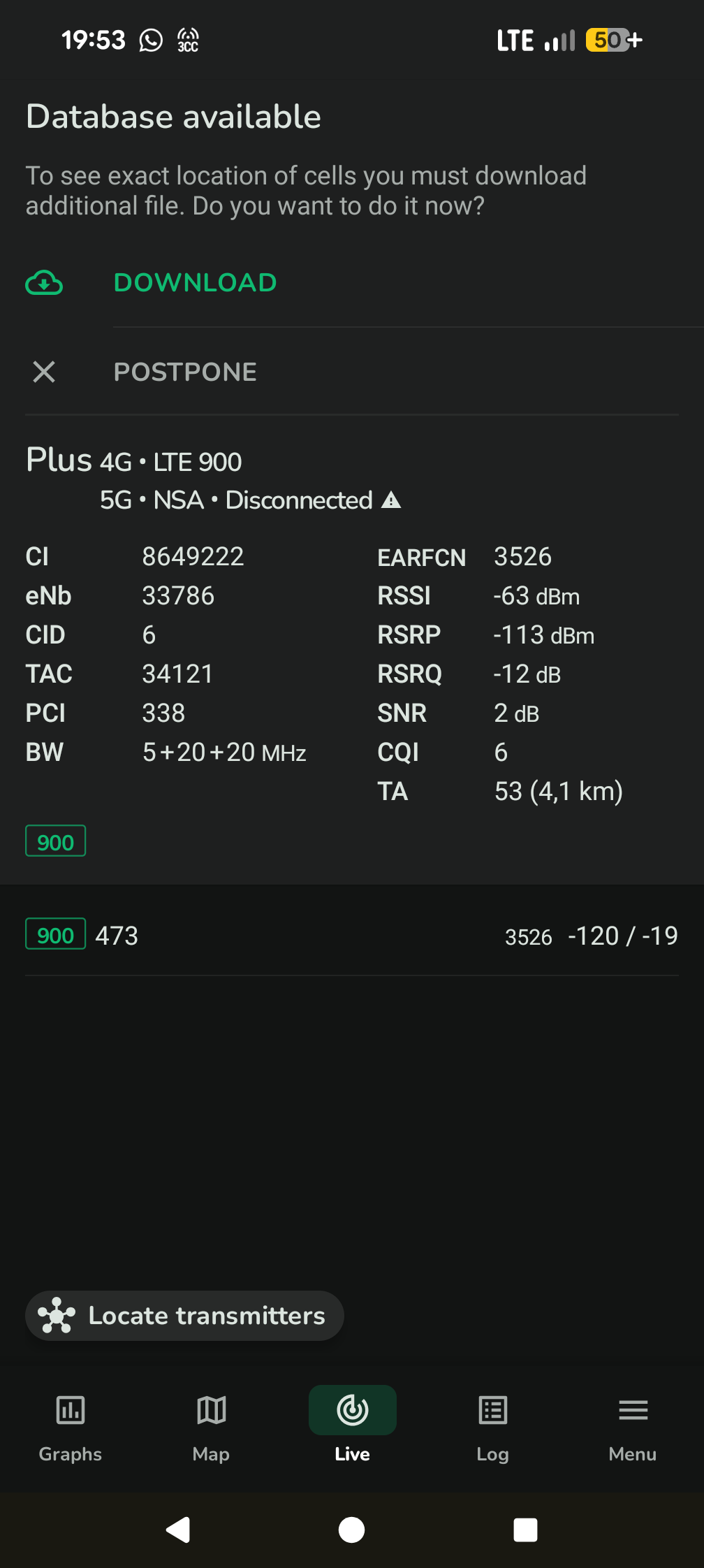

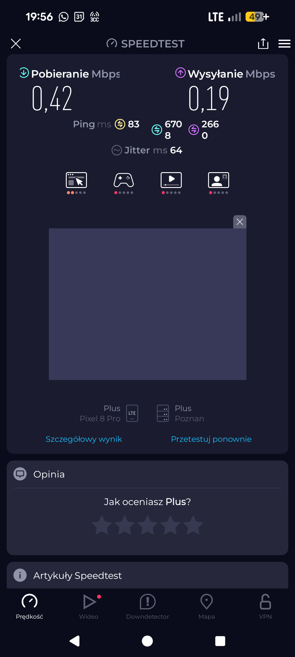

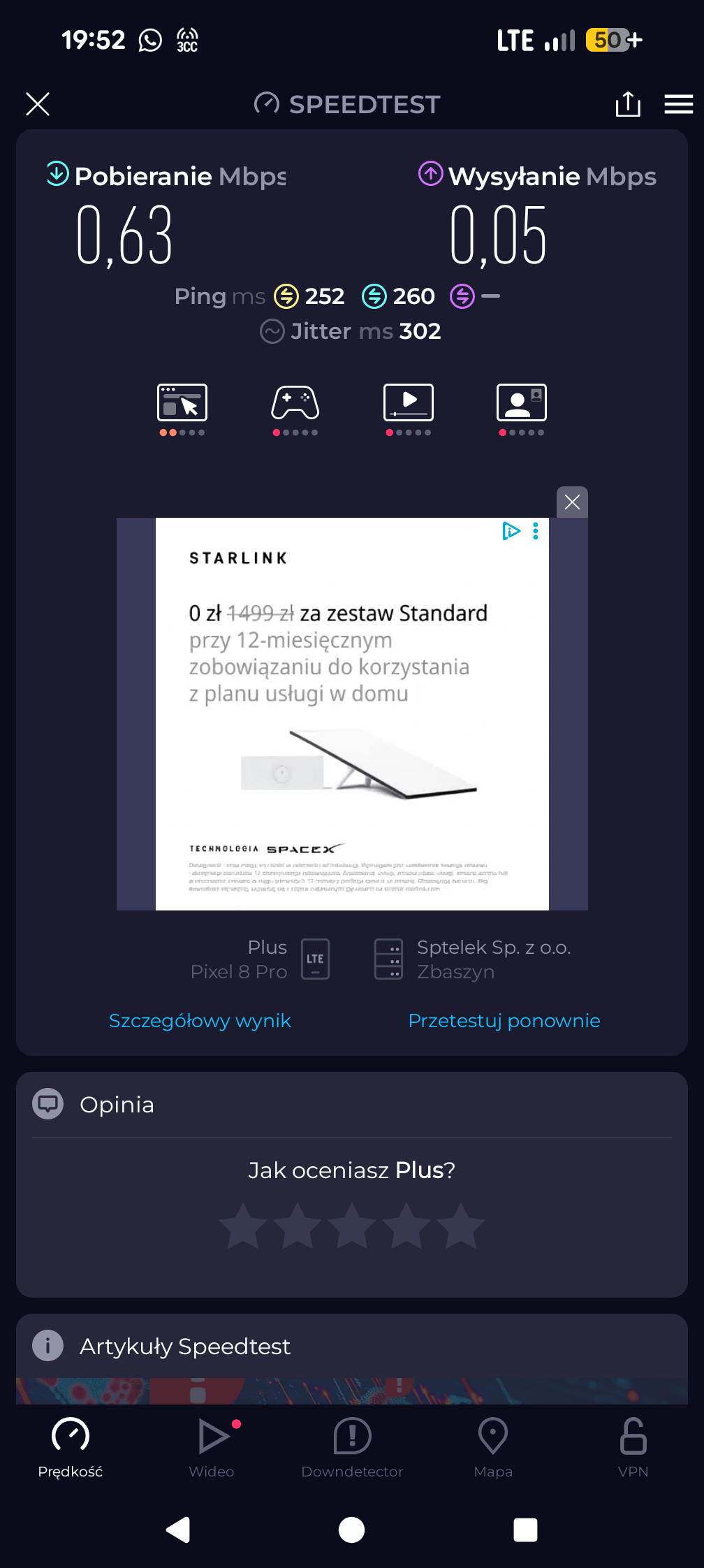

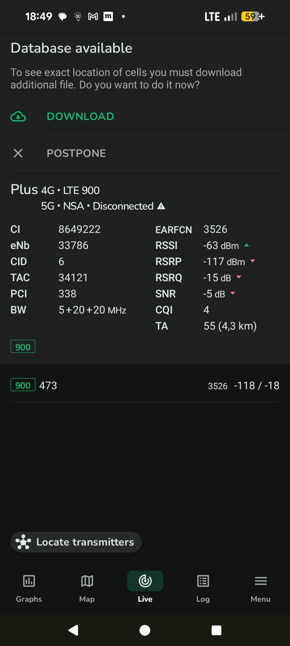

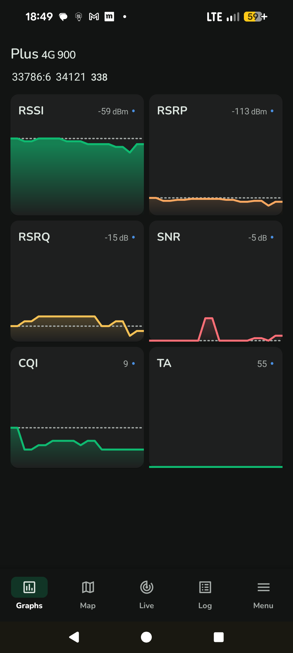

  • #13 21693090
    superjachu
    Posty: 61
    Ocena: 8
    PLUS rownież się nie wykazał
    Temat: Optymalizacja sieci Wi-Fi w domu dwupiętrowym ze słabym łączem
    Ekran aplikacji pokazujący słabe parametry sygnału sieci Plus LTE 900
    Wykresy parametrów sieci Plus 4G: RSSI, RSRP, RSRQ, SNR, CQI i TA z niskimi wartościami sygnału
    Zrzut ekranu z aplikacji Speedtest z bardzo niskimi wynikami prędkości internetu LTE od Plus
