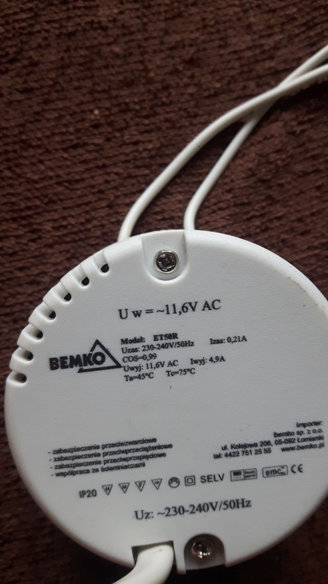

    Da rade z tego prostownik do akumulatorow 12v kw-olowianych Prostownik z transformatora LED 12V do akumulatorów 12V kwasowo-ołowiowych - możliwości i adaptacja

    Nie, zbyt niskie napięcie na prostownik.
    To ile wg ciebie powinien mieć napięcia taki transformator?
    Bo jeśli mówimy o klasycznym prostowniku to to napięcie może być ok.
    Jeśli to ma być jakaś bardziej skomplikowana ładowarka na której się odłoży dodatkowe napięcie to faktycznie może być odrobinę za niskie napięcie. Wszystko zależy od budowy.
    Po dodaniu mostka choćby jedno połówkowego napięcie będzie w granicach 11v.

    mietek654 napisał:
    Spodziewałem się takiej odpowiedzi. Widać że nigdy prostownika albo zasilacza lub ładowarki nie budowałeś. Jako wskazówkę proponuję abyś poczytał sobie o wartościach średnich, skutecznych i maksymalnych napięcia, łącznie z wzorami. Wtedy zrozumiesz ten cud że transformatorem 11,6V można naładować a nawet przeładować akumulator, nawet jak zastosujesz mostek Gretza gdzie napięcie odkłada się na dwóch diodach jednocześnie.

    Niewiele na nim napisano ale na pewno nie jest to transformator do LEDów, bo LEDów nie zasila się AC.
    Zapewne jest to tzw transformator elektroniczny do żarówek halogenowych, bo inaczej nie miał by cos fi 0,99.
    Transformator elektroniczny, to po prostu falownik pracujący na częstotliwości >20kHz przy której zwykłe diody prostownicze źle działają, a mierniki źle mierzą, na dodatek te układy zazwyczaj nie pracują poprawnie bez obciążenia, lub z nieliniowym obciążeniem jak prostownik.
    Mostek jednopołówkowy? co za absurd :D
    Prostownik może być jednopołówkowy mostek zawsze prostuje dwupołówkowo.

    By pracował prawidłowo to musi być obciążony symetrycznie, najprościej to dwie diody szybkie, dwa elektrolity ale wtedy wyjdzie ok 24V, lub mostek ale szybki i 1 kondensator, a dokładne dobranie napięcia to na wtórnym jeden zwój to ok 2 V.

    Niestety się nie da to jest tylko do zasilania żarówek (halogenów).
    Gdyby to był transformator o takiej mocy to ta śrubka była by malutka na zdjęciu.
    Może tak a może nie, dla pewności lepiej go rozkręcić i zobaczyć co jest w środku.

    Diodami Schottky można wyprostować nawet szybki przebieg, do tego mało napięcia się traci na ich napięciu przewodzenia. Transformator elektroniczny może dawać napięcie do sporej częstotliwości (np. 50kHz) z grubsza prostokątne, zmodulowane sinusoidą. Szczytowe napięcie może być np. 17V (dla prostokąta modulowanego sinusoidą: 16,4V, a za mostkiem 15V) i od biedy akumulator dałoby się ładować, jakkolwiek diody przewodziłyby tylko przez małą część okresu sinusoidy.

    Owszem da się to wykorzystać przy budowie ładowarki akumulatorów kwasowych. Niestety wymaga to odpowiedniej wiedzy potrzebnej do modernizacji obwodu sprzężenia zwrotnego przetwornicy, zmiany korekcyjnej napięcia wyjściowego oraz wykonania napięcia kontroli napięcia naładowania oraz zakończenia procesu ładowania. Modernizacja taka również wymaga samodzielnego nawinięcia dodatkowego transformatora sterującego na rdzeniu pierścieniowym.
    Jak najbardziej tego typu konstrukcja jest właściwa i znalazła jako takie rozwiązanie w produkowanych (prostych, tanich) ładowarkach akumulatorów kwasowych 14-28V.
    W sumie tego typu przekształtnik to nic innego jak najprymitywniejsza wersja zasilacza impulsowego, bez wszelkich ograniczeń , zabezpieczeń i stabilizacji.
