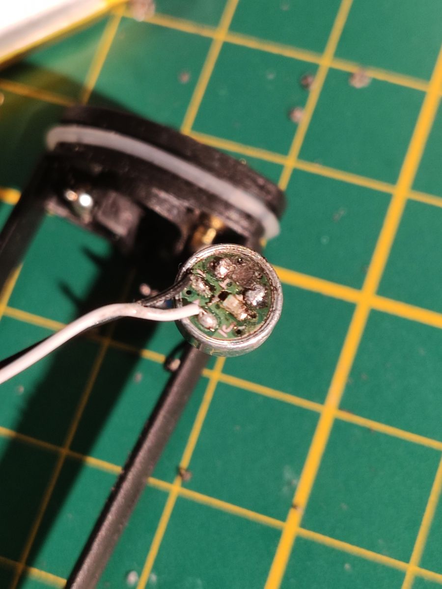

    Witam, czy ten pin jest spalony? Co mogę z tym zrobić, bo dostałem od kolegi do naprawy, tam powinien przyjść kabel ale cyna się nie trzyma tego miejsca w środku. Aktualnie jest jeszcze zabrudzone przez cynę z brzegów, ale bez niej wygląda jak pole na kabel bez cyny trochę jakby przypalone. Mogę to naprawić? Jak sprawić aby cyna się trzymała? Spalony pin i brak przyczepności cyny - jak naprawić i przylutować kabel?

    Zaznacz dokładnie gdzie chcesz przylutować kabel. Wgląda na to, że używasz "cyny" bez topnika. Chociażby kalafonii.

    Przed próbą lutowania:
    1). Pobiel przewód, który ma być przylutowany.
    2). Oczyść dokładnie powierzchnię, do której chcesz lutować ten przewód.
    3). Zastosuj na powierzchnię lutowaną (nie na grot lutownicy) jakiś topnik (tylko nie RF800), ostatecznie kalafonię.
    4). Po wszystkim dokładnie oczyść lutowane miejsce, IPA nie posiadasz pewnie, to jakimś alkoholem i np. szczoteczka do zębów.

    Do tego brudu cyna się nie przylepi.

    Umyj ten syf izopropanolem. Zastosuj jakąś normalną cynę z topnikiem, np: CYNEL'a (a nie chińskie gówno) - wtedy gwarancja sukcesu będzie 100%.
    Jak nic nie pomaga, cyna (z topnikiem) nie łapie, zostaje kwas lutowniczy...

    Słabo ale "widzę" tam wgłębienie czyli prawdopodobnie nim już pola lutowniczego.
    Jak dobrze widzę jest to włącznik podciśnieniowy z e-papierosa.
