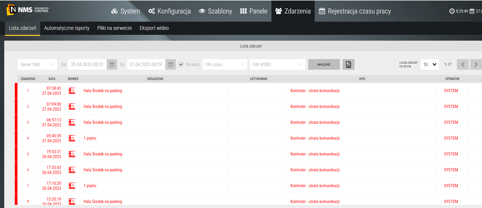

    Otóż, kontrolery dostępu mają błąd o nazwie 'Kontroler - utrata komunikacji' czym to może być spowodowane?
    Żeby wyeliminować problem z nasią siecią LAN, że coś źle skonfigurowane itp postanowiłem podpiąć laptopa bezpośrednio do kontrolera bez dostępu do sieci Internet, niestety też pojawiają się problemy z kontrolerem.
    Utrata trwa na około 2-6 sekund po czym połączenie wraca poprawnie.

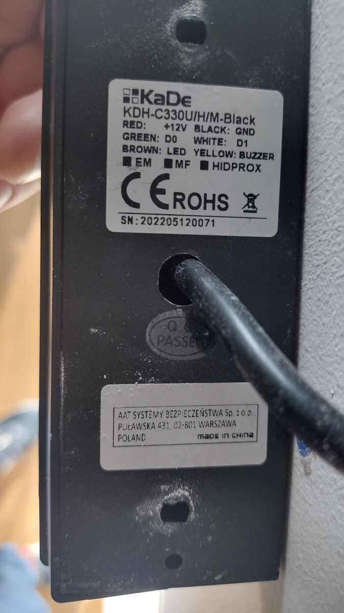

    Wydaje mi się, że to problem na kierunku czytnik - kontroler, bo przecież, nawet jak sieć będzie wyłączona, to wtedy też będa działać bo jest bufor.

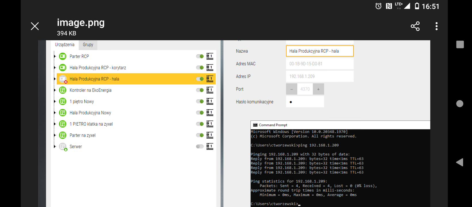

    Podsyłam modele czytników i kontrolerów. W zasadzie mamy 6 czytników i 6 kontrolerów w firmie i z każdym pojawia się Utrata komunikacja, która trwa parę sekund.
    Wpiąłem się do kontrolera przez switcha zwykłego i do laptopa - omijając wszystko całą sieć firmową i problem się pojawia dalej.

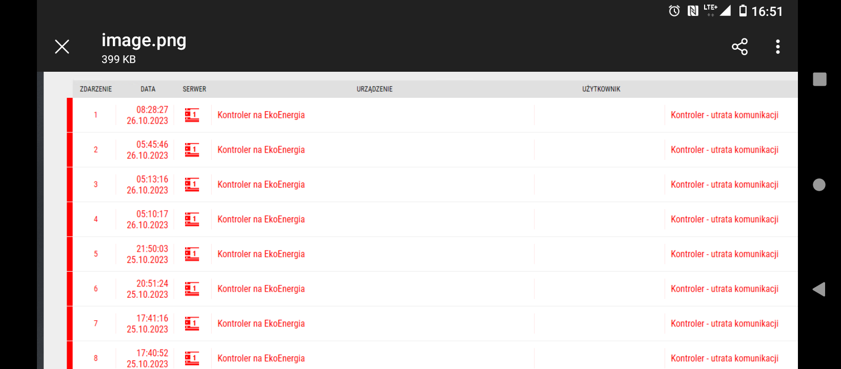

    Screen jest poniższy z naszej sieci firmowej już z programu NMSAC.
    Teraz wpiąłem się 1:1 bezpośrednio laptop -kontroler pomijając wszystkie urządzenia po drodze - i za parę godzin sprawdzę.
    Kiedyś nastąpiła utrata komunikacji tak samo na ładne parę godzin, gdzie udało mi sie rozwiązać ten problem, że na kontrolerze wypiąłem kostkę POWER podłączyłem i komunikacja zaczęła działać. W tym momencie oczywiście interfejsy sieciowe świeciły. A dioda POWER co prawda świeciła, ale wszystkie pozostałe diody był wygaszone. Więc pomógł reset zasilania....
    Nie wiem już jak diagnozować to, firma - która montowała nam to zrzuca cały czas winę, że mamy problem w sieci firmowej. Chciałbym mieć czarno na białym i znaleść rozwiązanie. Bo to jest już zabawa w kotkę i myszkę...

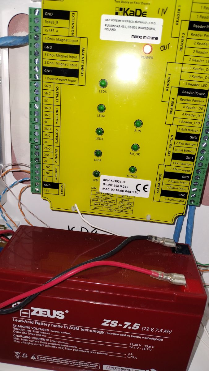

    Kontrola cała ma niecały rok, czytniki i kontrola zasilana poprzez baterie 12V 7.2Ah
    Dałem teraz zasilanie zasilaczem impulsowym do kontrolera, aby go zasilić i będę monitorował. Bateria też jest dla bufora.

    Można zabrać czytnik z miesjca instalacji i podpiąć do kontrolera. to jest po prostu Wiegand.

    Posty: 81
    Jak widać jeden kontroler sam padł i na razie nie wstał, ale komunikacja sieciowe jest ping idzie na niego. Wstanie sam albo będzie trzeba odłączyć i podłączyć zasilanie.
    Czytniki są wpięte w kontroler z zachowaniem około 60 m tak jak zaleca producent.
    Już brali nasz kontroler do siebie i sprawdzali go tam. 2 tygodnie i jak twierdzą u nich nie było żadnego problemu z utratą komunikacji.
    Podobnie brali nasze karty wiegand 26 i zrobili na nich testowe 100 odbić I wszystko śmigało...
    Czy ja mogę jakoś sprawdzić czy są zakłócenia skrętki z instalacją elektryczną?
    Czy mogę jakoś sprawdzić ile faktycznie ma metrów tą skrętka?

    Jakiś wewnętrzny głos mówi mi, że gdzieś jest tu problem z zasilaniem. Może być związany ze spadkiem napięcia na odcinku kontroler - czytnik (jakie masz napięcie na podłączonym/działającym czytniku), ale także z błędami w podłączeniu (uziemiona z obu stron skrętka FTP, połączony COM kontrolera z zaciskiem PE sieci zasilającej itp.)...
    Próbowałeś może podłączyć czytnik z kontrolerem "na krótko" -bezpośrednio kabel czytnika w zaciski kontrolera a sam kontroler gdzieś na stole, bez tej metalowej skrzynki?

    Domyślnie kontrolery lecą właśnie z akumulatora, kiedyś podłączyliśmy też zasilacz impulsowy i było to samo.
    Jakiś jest przykładowy miernik, który mógłbym sprawdzić odległość?
    Została też przez serwisanta dołożona diodaprostownicza.
    Rozumiem, że najlepiej zmierzyć to miernikiem, rozkręcić czytnik i zmierzyć na kablach, hmm tylko ciekawe gdzie w czytniku, które kable skrętki są masą i plusem ?
    Czyli też zmierzyć napięcia na kablach które idą z czytnika do kontrolerze bezpośrednio,?
    One nie lecą z akumulatora bo już dawno by się wyładował, tylko z zasilacza buforowego, aku przejmuje zasilanie tylko w przypadku zaniku zasilania sieciowego.
    Z czytnika wychodzi czarny przewód, widoczny na Twoim zdjęciu, na końcu jet rozdzielony na żyły i (miejmy nadzieję) przylutowany albo w jakiś inny sposób (oby nie na skręt) połączony z przewodem do kontrolera. Mierzysz napięcie między czerwoną a czarną żyłą przewodu z czytnika.

    Dioda to nie wszystko. Ona blokuje impulsy przepięciowe pojawiające się na kabelkach podłączonych do zwory (bo z tego co widzę masz zworę, czy zaczep rewersyjny) w momencie zdejmowania z niej napięcia.
    Czy ta zwora nie obciąża prądowo zasilacza? Jaką on ma wydajność prądową wyjścia?

  • #29 20795752
    gkwiatkowski
    Specjalista - CCTV i Alarmy Stacjonarne
    Posty: 4674
    Pomógł: 649
    Ocena: 1227
    Pokaż dokładne zdjęcia skrzynki z kontrolerem i zasilaczem, żeby było widać co i w jaki sposób jest podłączone.
    Rzeczywiście może być zrobiony błąd w okablowaniu zasilania i gdzieś jest za duży spadek napięcia.
  • #30 20795778
    bezpiecznykrakow
    Posty: 343
    Pomógł: 39
    Ocena: 128
    czarek1992 napisał:
    czyli mam odłączyć elektrozaczep??
    Tak.
    czarek1992 napisał:
    no właśnie tak może być. W zasadzie widzę że idą w kontrolerze kable ze skrętki a nie kable elektryczne pod 230v , dlatego może cały czas twierdzę że jest to zasilanie z akumulatora buforowego
    Akumulator wytrzymałby max kilkanaście godzin. Na lewo od płytki kontrolera widocznej na zdjęciu jest zasilacz buforowy i do niego powinno iść zasilanie sieciowe, wygląda to tak: https://aat.pl/pl/products/2930/APSAAT4
