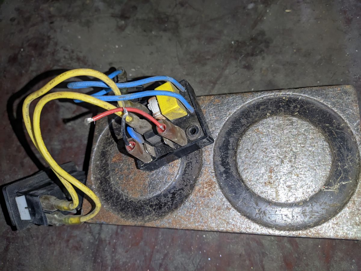

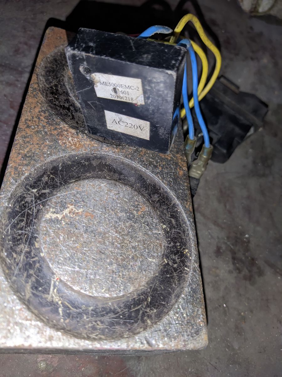

    Mam 2 elektromagnesy (podwójne) pochodzące ze zezłomowanych wiertarek magnetycznych. Potrzebuję zasilić każdy z nich osobno, do jednego mam "elektronikę" potrzebną do jego uruchomienia widoczną na zdjęciu. Z drugim muszę sobie poradzić jakoś inaczej. Pytanie czego potrzebuję żeby uruchomić taki elektromagnes, na samym magnesie nie ma żadnych oznaczeń. Oba magnesy pracują na tym module ze zdjęcia. Z tego co udało mi się zmierzyć na wyjściu jest 200V DC, magnesy łączę ze sobą szeregowo. Czy wystarczy zastosować jakiś mostek prostowniczy?Jak zasilić elektromagnes do wiertarki magnetycznej. Jak zasilić elektromagnes do wiertarki magnetycznej.

    Faktycznie ta Twoja elektronika wygląda jak filtr sieciowy na wejściu później mostek prostowniczy i DC na cewkę.
    Dobrze by było jak byś miał jakiś autotransformator i taki układ sobie zbudował i przetestował.

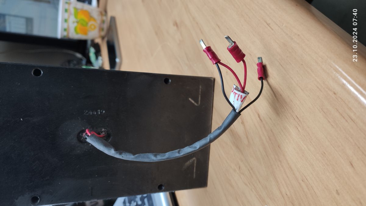

    Witam, mam uszkodzony układ sterujący i podejrzenia, że uszkodzony jest elektromagnes. Jeden ma ok. 300 om, drugi 7 om. Czy koledzy poratowaliby pomiarami? Mój jest z wiertarki MAKITA.

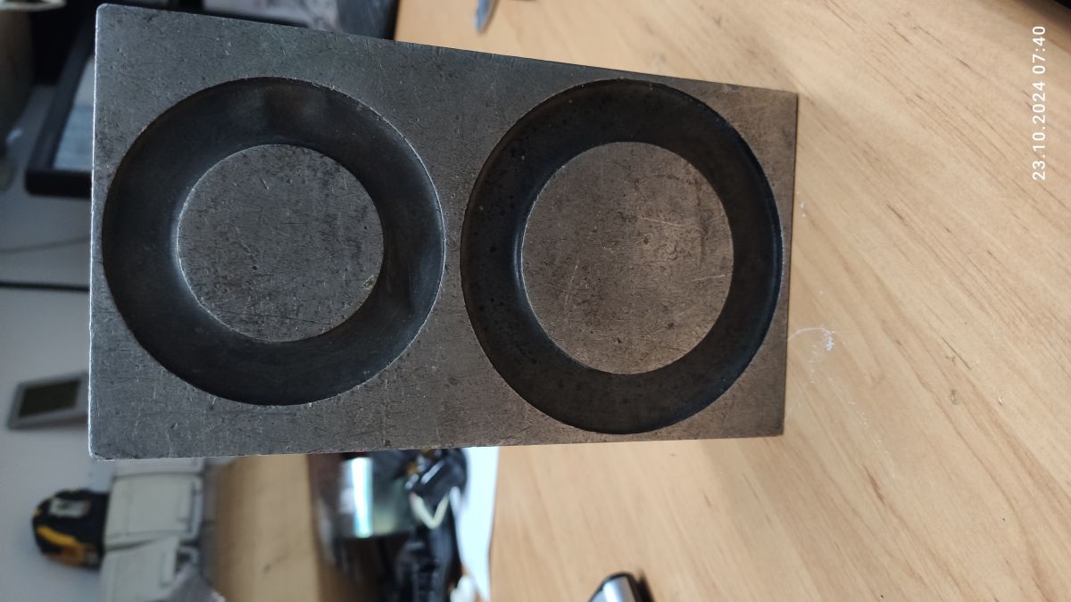

    >>21273522 Przewody z czerwonymi końcówkami wychodzące z czarnej obudowy. Metalowy blok z dwoma okrągłymi zagłębieniami na powierzchni.
    U mnie wygląda to tak, że cewki są połączone szeregowo i żadnych innych wyprowadzeń.
    Jedyne co mnie zastanawia, to różna wielkość tych cewek i dlatego pytanie o ich oporność.
