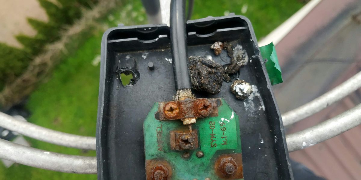

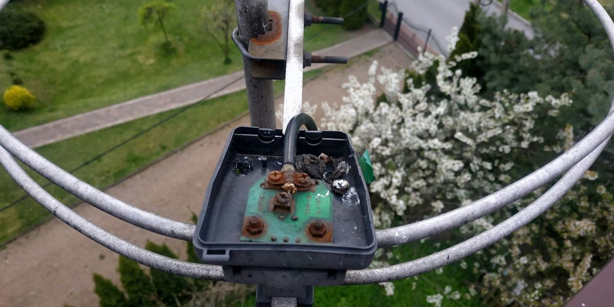

    Czy warto taką antenę reanimować i wymieniać plytkę oraz dorabiać obudowę górną którą zerwał wiatr?
    Jeśli tak, to jak to odkręcić i ew. jak dokupić taka obudowę? Jak dopasować?

    Ja bym wskrzesił.
    Nowa płytka, śrubki z nierdzewki, izolacja przeciw wilgoci na kablu, konekorach, płytce i połączeniu z anteną.

    Antena powinna być zamontowana puszką w dół, tak aby woda mogła z niej wypływać. Symetryzator lepszy byłby na pasmo I-III https://luxon.com.pl/pl/producer/BADMOR/48 . Ja daję na śrubki wazelinę techniczną i jest ok, można po kilku latach bez problemu odkręcić.
    Dookólna - tak jak napisano wcześniej, kiepski zysk ale i słaba kierunkowość. Czasem to zaleta czasem wada.
    Jeśli chciałbyś mieć dobry odbiór konkretnej stacji, to wtedy warto kupić zwykły dipol i skierować go odpowiednio na nadajnik.

    Posiadaną antenę zreanimujesz za 10-15 złotych (symetryzator + puszka).
    Link do symetryzatora 1-12 masz wyżej, a puszka https://luxon.com.pl/pl/p/Puszka-antenowa-do-anten-Dipol-PVC/549
