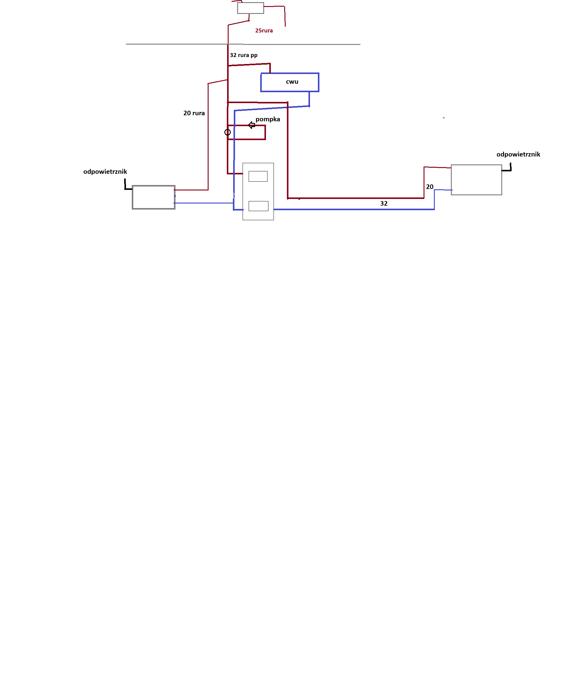

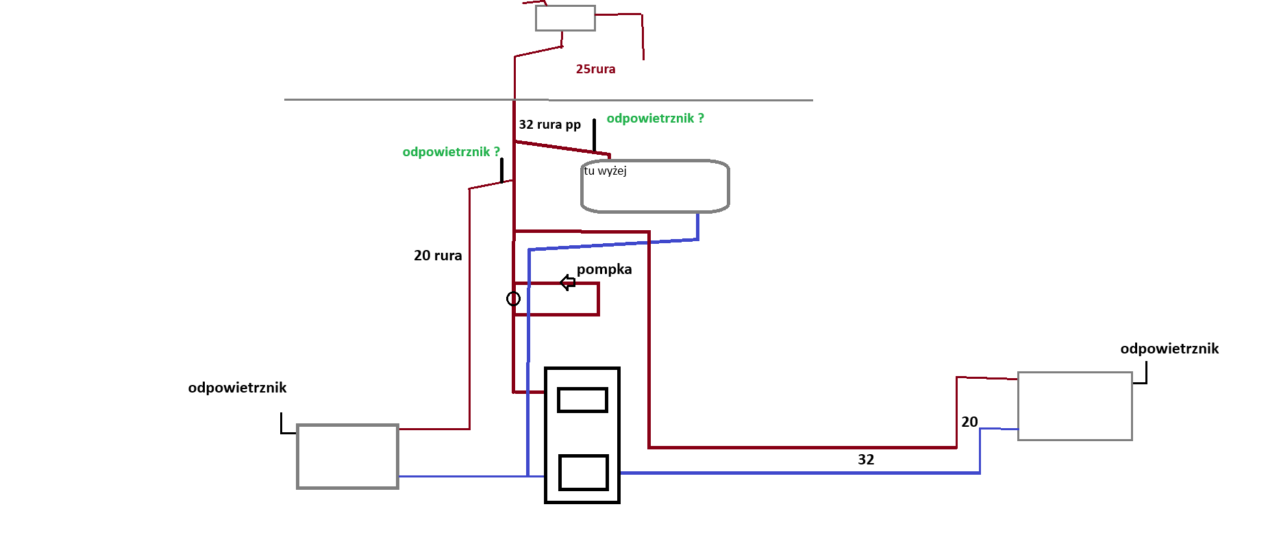

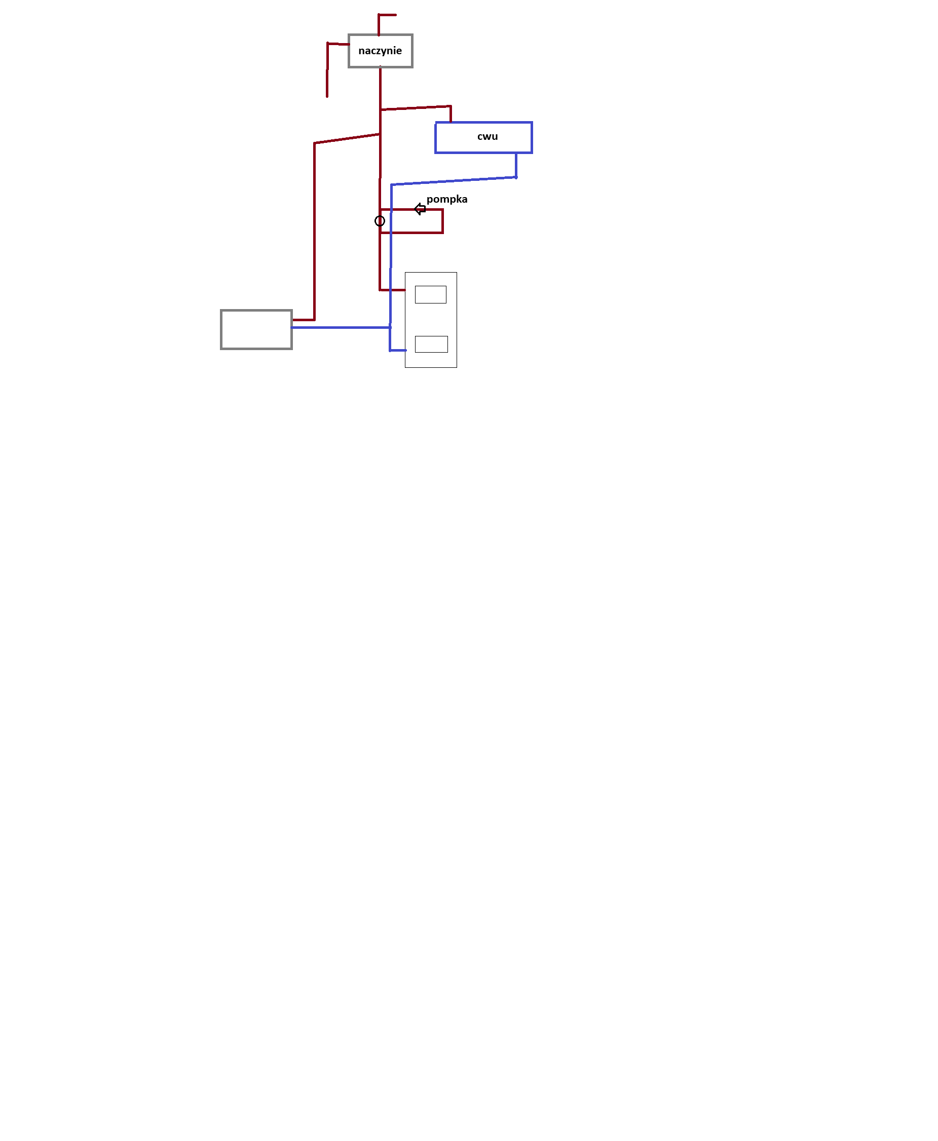

Bojler i grzejnik – ciągłe bulgotanie i przelewanie wody mimo wielokrotnego odpowietrzania
slowik359 30 Paź 2025 06:38 519 20
Problem dotyczy ciągłego bulgotania i przelewania się wody w układzie z bojlerem dwupłaszczowym Kospel oraz grzejnikiem, mimo wielokrotnego odpowietrzania i uzupełniania wody. Przyczyną jest nieprawidłowe podłączenie i montaż instalacji grzewczej, zwłaszcza zasobnika CWU, który powinien być zamontowany ze spadkiem umożliwiającym samoczynne odpowietrzenie. Obecny układ z rurą zasilającą prowadzoną poziomo bez odpowietrznika przy wejściu do bojlera uniemożliwia skuteczne odpowietrzenie. Zastosowanie plastikowych rur PP o średnicy zewnętrznej 25 mm (wewnętrznej około 18 mm) do podłączenia naczynia wzbiorczego jest niewłaściwe i niezgodne z przepisami, które wymagają metalowej rury o średnicy wewnętrznej minimum 25 mm (stalowej lub miedzianej) dla zapewnienia bezpieczeństwa i prawidłowego odprowadzenia ciśnienia. Dodatkowe odpowietrzniki mogą się zapychać i nie rozwiążą problemu, jeśli układ jest źle skonstruowany. Wolny przepływ wody przez grzejniki i chłodniejsze rury powrotne nie są związane z bulgotaniem w zasobniku, lecz wynikają z parametrów pompy, średnicy rur, jakości połączeń oraz ustawień instalacji. Zalecane jest przerobienie instalacji zgodnie z zasadami montażu, w tym poprowadzenie rury zasilającej zasobnik ze spadkiem oraz wymiana rur PP na metalowe o odpowiedniej średnicy, co pozwoli na skuteczne odpowietrzenie i eliminację bulgotania.
