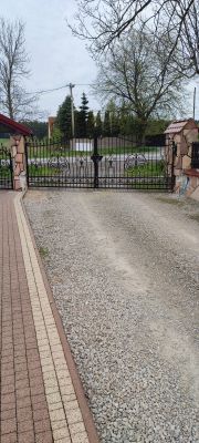

    Witam, proszę o radę który wybrać automat do bramy dwuskrzydłowej:
    Nice wingo 3524
    FAAC s418
    Bft kustos ultra bt kit a40
    Jedno skrzydło waży gdzieś 200kg i ma 2,5 metra szerokości i otwiera się do wewnątrz.Brama idzie lekko po skosie i jedno skrzydło ma kąt około 70 stopni a drugie skrzydło 105, słupki są murowane,brak możliwości zamontowania odbojnika na środku, mieszkam na górce i nie posiadam sąsiadów dlatego czasami wieje silniejszy wiatr, stąd moje pytanie odnośnie który wybrać automat nice,faac czy może dopłacić i wybrać ten bft, większość osób poleca mi bft twierdząc że nie będę miał problemu z centralką,że nice i faac były dobre ale parę lat temu.

    FAAC - ma wbudowane blokady otwarcia i zamknięcia. Nie potrzebujesz odbojnika.

    Automat już zamontowany, wybór padł na bft,mam blisko do firmy która montowała, także w razie awarii szybko podjadą,jakbym nawet chciał dodatkowy pilot,to koszt 50zł i nie muszę płacić za programowanie bo zawsze gdzieś w pobliżu przejeżdżają i zrobią to za darmo,a automat zobaczymy po pierwszej zimie jak sobie poradzi, na razie chodzi bardzo płynnie bez żadnych szarpnięć,także dzięki za podpowiedzi
