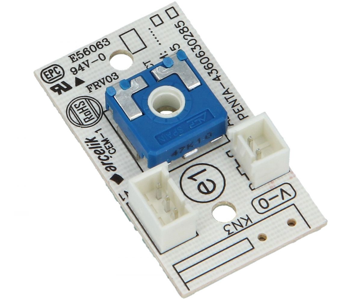

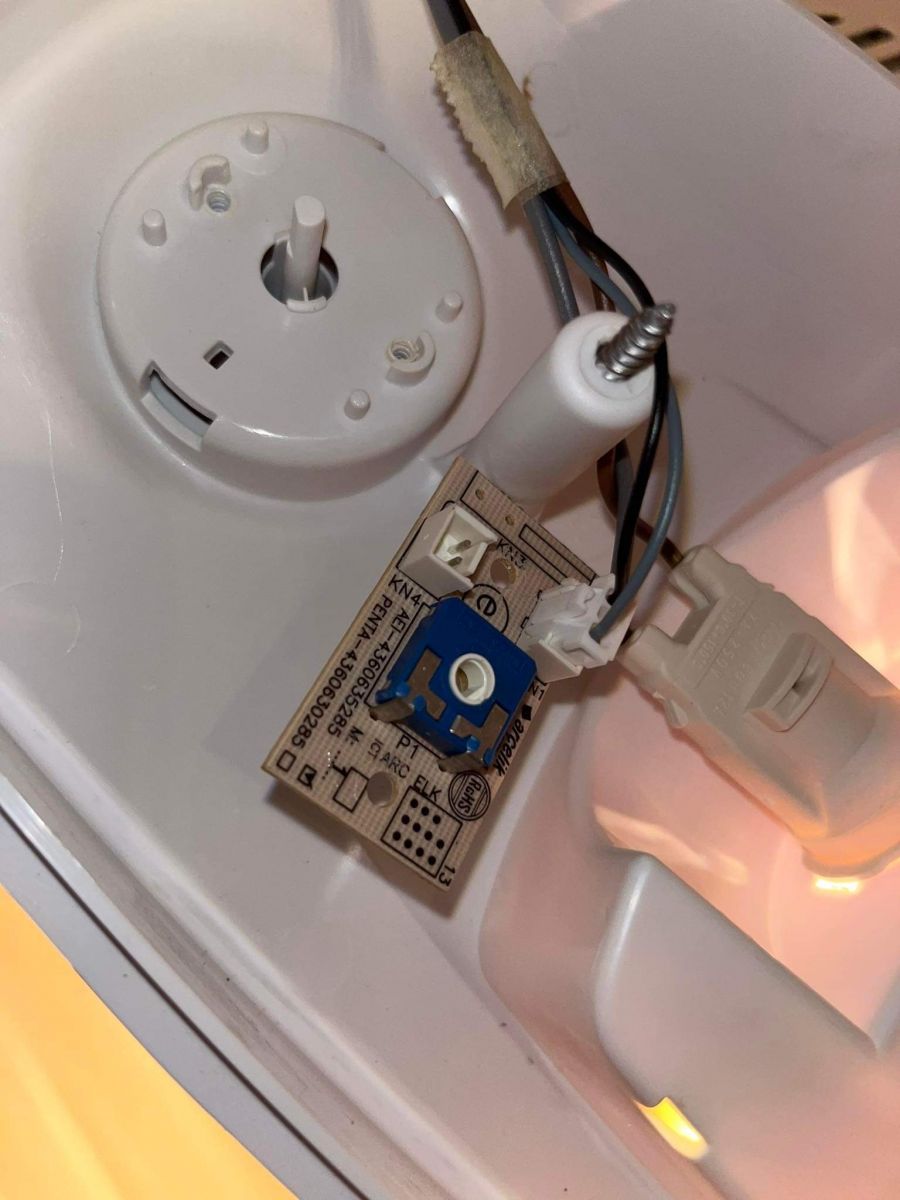

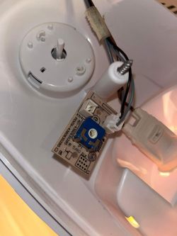

    Witam serdecznie.
    Jest to mój pierwszy post na forum. Po przeszukaniu forum nie znalazłem odpowiedzi na mój problem. Mam pytanie odnośnie termostatu do lodówki Beko CNA 29120S. Mianowicie lodówka zaczęła na okrągło mrozić mimo ustawienia wartości minimum na pokrętle przy żarówce.
    Po rozkręceniu części gdzie znajduje się żarówka oraz pokrętło znalazłem płytkę, której zdjęcie przesyłam. Moje pytanie brzmi czy jest to faktyczny termostat czy tylko płytka sterująca/przekaźnik, a termostat znajduje się gdzieś indziej? Identyczny zamiennik tej płytki znalazłem w internecie i nie wiem czy to rozwiąże problem. Dodatkowo znalazłem do kupienia czujnik temperatury do mojego modelu lodówki, lecz nie wiem gdzie się on znajduje oraz jak go wymienić - brak informacji w internecie.
    Może Wy koledzy macie taką wiedzę? Będę wdzięczny za radę oraz informację jak zlokalizować termostat lub inne elementy, które mogą powodować usterkę.
    Dziękuję i pozdrawiam.

    To tylko "pokrętło" elektronicznego termostatu, musisz ustalić gdzie jest sterowanie.

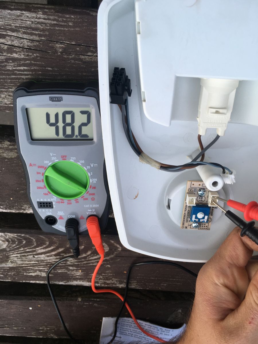

    Potencjometr.
    Zmierzyć rezystancję potencjometru, w zakresie 0-47kOhm
    Nie istnieje, jest sterownik https://www.bekoczesci.pl/bk/czesci-agd/27-mo...%B3wki+beko+cna+29120+s-%7C339677;KL62132U87/
    Zmierzyć rezystancję na złączu w module,

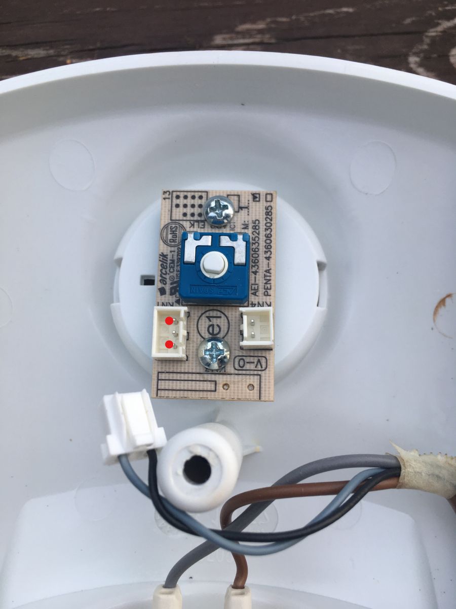

  • #4 20576281
    toldipopoff
    Poziom 3  
    Posty: 14
    W pierwszej kolejności sprawdzę potencjometr. Na styku jakich pinów powinienem go sprawdzić ?

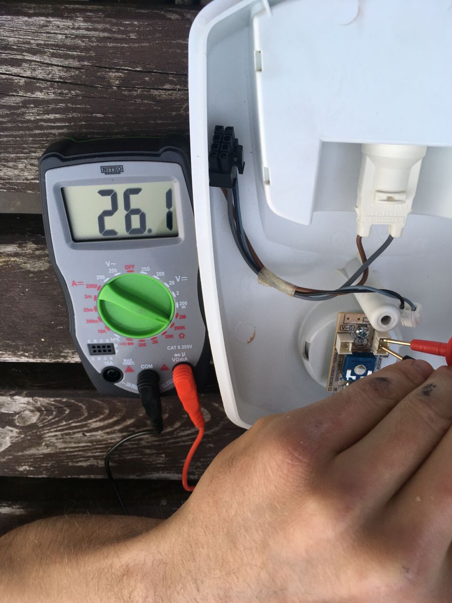

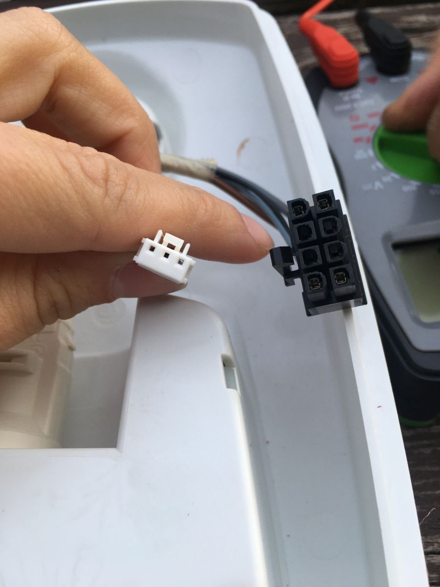

  • #8 20589866
    toldipopoff
    Poziom 3  
    Posty: 14
    Płytka potencjometru sprawdzona. W zależności od ustawienia pokrętła wartość się zmieniała. Wartość ustawiona na minimum - pierwsze zdjęcie, wartość w połowie czyli na wartości 3 - drugie zdjęcie.
    Wartość mierzona na zaznaczonych pinach oraz podsyłam jak wyglądają wtyczki w tej części lodówki (jeden od żarówki, drugi wpinany w płytkę). Czy na tej podstawie można stwierdzić czy płytka termostatu jest sprawna lub nie?
    Pozdrawiam :)

  • #9 20590051
    Krzys55
    Posty: 1140
    Pomógł: 89
    Ocena: 301
    Co tak na siłę się uczepiłeś tego potencjometru. Kolega w #2 wyjaśnił Ci co to jest. W lodówce jest to praktycznie niezniszczalne, ponieważ mało używane. Szukaj czujnika temperatury. Nie wiem czy występuje tu przepustnica, zdejmij tylną osłonę zamrażarki i sprawdź czy jest, a jak jest to zobacz czy się zamyka. Agregat pracuje beż przerwy czy się wyłącza?

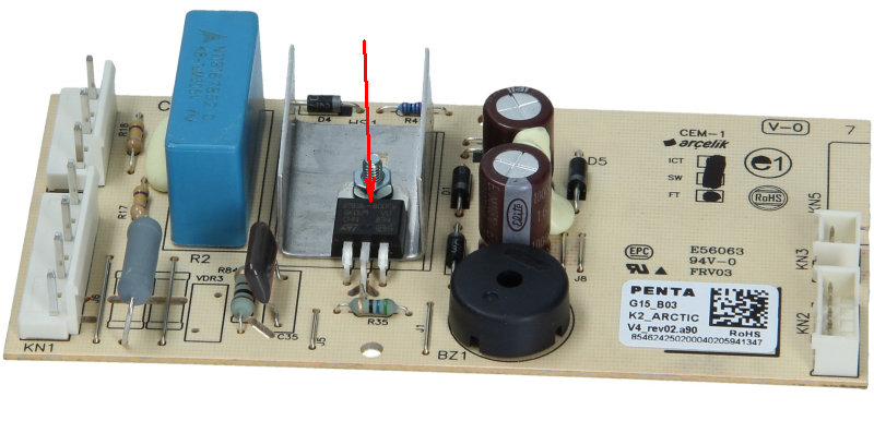

    #10 20590104
    misiek1111
    Poziom 37  
    Posty: 3970
    Pomógł: 319
    Ocena: 1047
    Dalej chłodzi bez przerwy na termostacie ustawionym na minimum.
    Możesz sprawdzić, czy triak nie jest przebity. Znajdź sterownik, odłącz wtyczki i sprawdź triak:
    Beko CNA 29120S - lodówka mrozi non-stop: termostat, płytka sterująca, czujnik temperatury?
