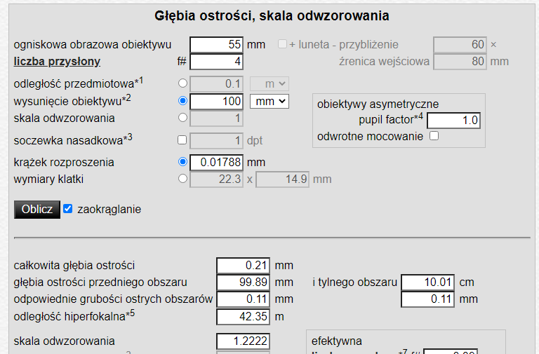

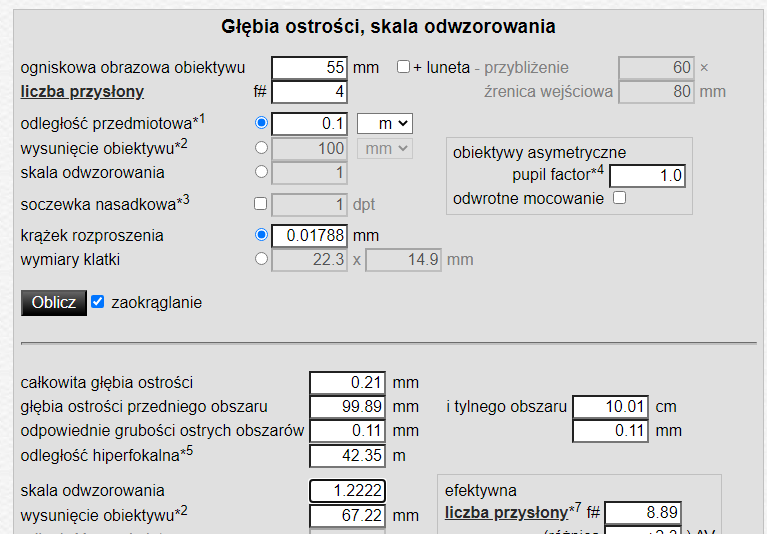

    Przykładowo dla niedrogiego obiektywu od powiększalnika:
    Dobór soczewki lub obiektywu do liniowego czujnika CCD
    a teraz w zależności od wysunięcia obiektywu:
    Kalkulator jest tu:
    https://darekk.com/kalkulator/glebia-ostrosci
    Obiektyw może być dowolny ale musi odwzorowywać na płaszczyznę, czyli wszystkie fotograficzne.
    Najtaniej zastosować obiektyw powiększalnikowy.

    Już jestem.
    Tak więc dla obiektywu o ogniskowej 55 mm przedmiot z odległości 10 cm będzie odwzorowany jako powiększony 1,2 razy.
    Czyli jeżeli ma np. 3 cm to na matrycy będzie jego obraz o wymiarze 3,6 cm.

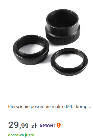

    Obiektyw musi być odsunięty od matrycy (w fotografii używa się do tego celu pierścieni pośrednich albo mieszków).
    Dzisiaj dostępne są np. takie:
    Obiektyw specjalnie projektowany do odwzorowania na płaszczyźnie. Ma mocowanie M42 i dostępne są pierścienie pośrednie:
    Jakoś to trzeba sczepić do kupy z sensorem. Nie wiem jaka będzie odległość (flange distance) do matrycy, to może być i 15 cm. Mogę to zmierzyć.
    Jeżeli odległość obiektywu od matrycy ma być jak najmniejsza to należy kupić obiektyw od aparatu fotograficznego.

    JacekCz napisał:
    @Staszek_Staszek
    Kalkulator upada dla większości wspólczesnych obiektywów (powyżej), to tylko dla klasycznych projektów
    Nie upada.
    Kalkulator działa na podstawie praw fizyki a te się nie zmieniły, przynajmniej ja o tym nic nie wiem.

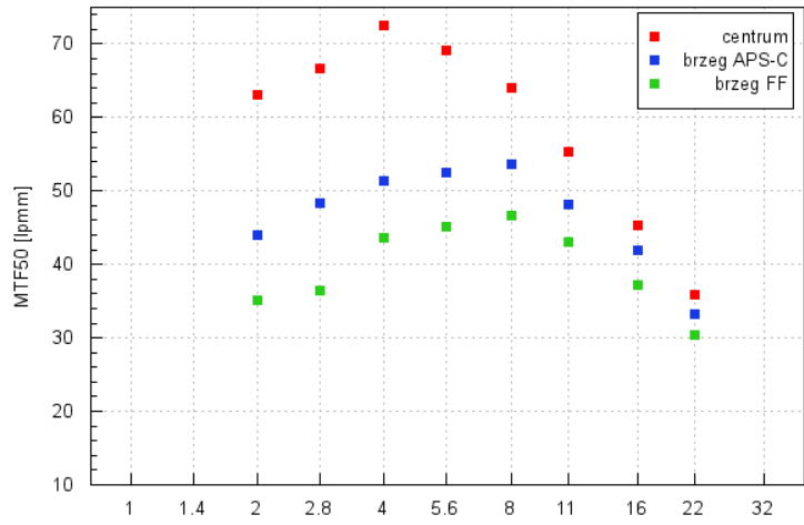

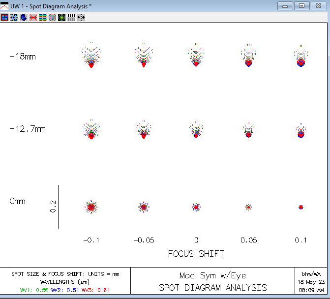

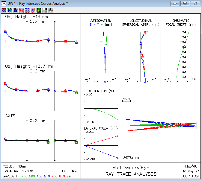

    _jta_ napisał:
    Nie wiem, jak to wychodzi, gdy odległości przedmiot-obiektyw i obiektyw-obraz są zbliżone - czy obraz płaszczyzny umieszczonej blisko przed obiektywem będzie płaski, czy wygięty.
    Ja wiem to z praktyki. Odwzorowanie na płaszczyźnie przy sali odwzorowania 1:1 nadal jest przyzwoite.
    Wykresy dla trypletu. Dla double gaus są znacznie lepsze.
    Autor tematu jeszcze nie napisał czy akurat takie odwzorowanie jest mu potrzebne.
    Nie wiemy też jaką rozdzielczość ma sensor.

    Te starsze obiektywy np. heliosy to o ile pamięć mnie myli coś ok. 40 lppm.
    Niektóre nowe np. Tokina Fírin 20 mm f/2 FE MF :

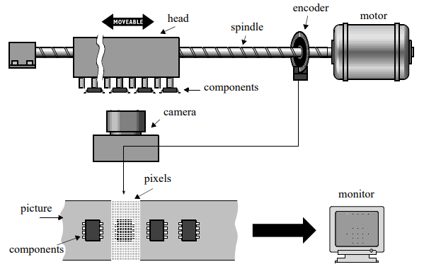

    Staszek_Staszek napisał:
    Ale mus poczekać na autora aby się dowiedzieć więcej o oczekiwaniach..
    W dużym skrócie, chciałbym aby zbudowany zestaw był w miarę możliwości jak najmniejszy. Amatorsko od kilku lat po godzinach buduję maszynę typu Pick&Place. W celu uzyskania jak największej prędkości rozpoznawania obiektów chciałabym zbudować skaner składający się z sensora liniowego. Maszyna przejeżdżałaby z pobranym elementem nad sensorem i sczytywała linia po linii obraz, wyliczając na bieżąco korekty kąta i przesunięcia pobranego elementu (nigdy nie pobierze się idealnie).
    Modelowo chodzi o coś takiego:
