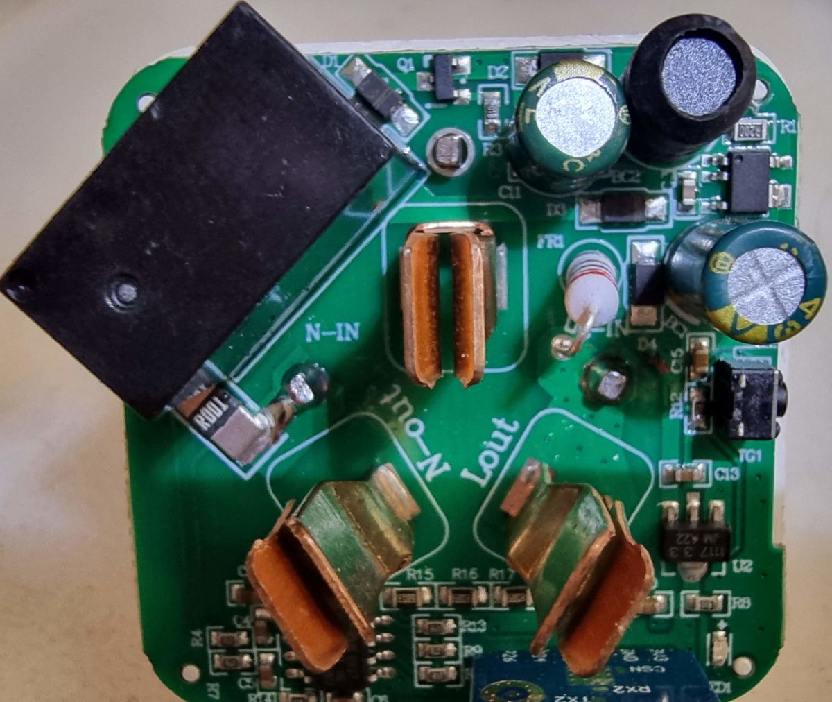

  • Australijskie gniazdo Tuya LSPA9 z monitorowaniem energii, oparte na BK7231N/CB2S i BL0937, trafia pod lupę jako kolejny niemarkowy wariant.
  • Dwa egzemplarze z firmware 1.1.8 ujawniają mapę wyprowadzeń: P6 BL0937CF1, P7 BL0937CF, P8 LED Wi‑Fi, P11 przycisk, P24 BL0939SEL, P26 przekaźnik.
  • Bolec uziemiający jest nielutowany; w jednym egzemplarzu kontaktował, w drugim nie.
  • Gniazdo jest nieco szersze niż modele Arlec/Connect i nie pasuje do podwójnych obudów GPO.
