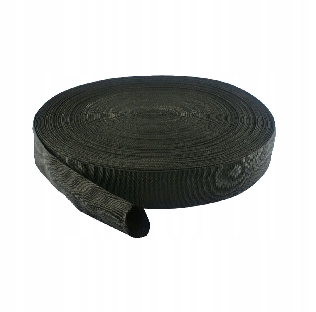

    A może taki rękaw PVC:
    Alternatywne metody podgrzewania wody w basenie SPA Intex 28442 - macie słoneczne, przepływowe
    Na allegro 4zł/mb
    i do tego jakaś pompa obiegowa, odpowiednia długość rozłożonej takiej pętli, wolny przepływ i słońce zrobi robotę (tak mi się wydaję)
