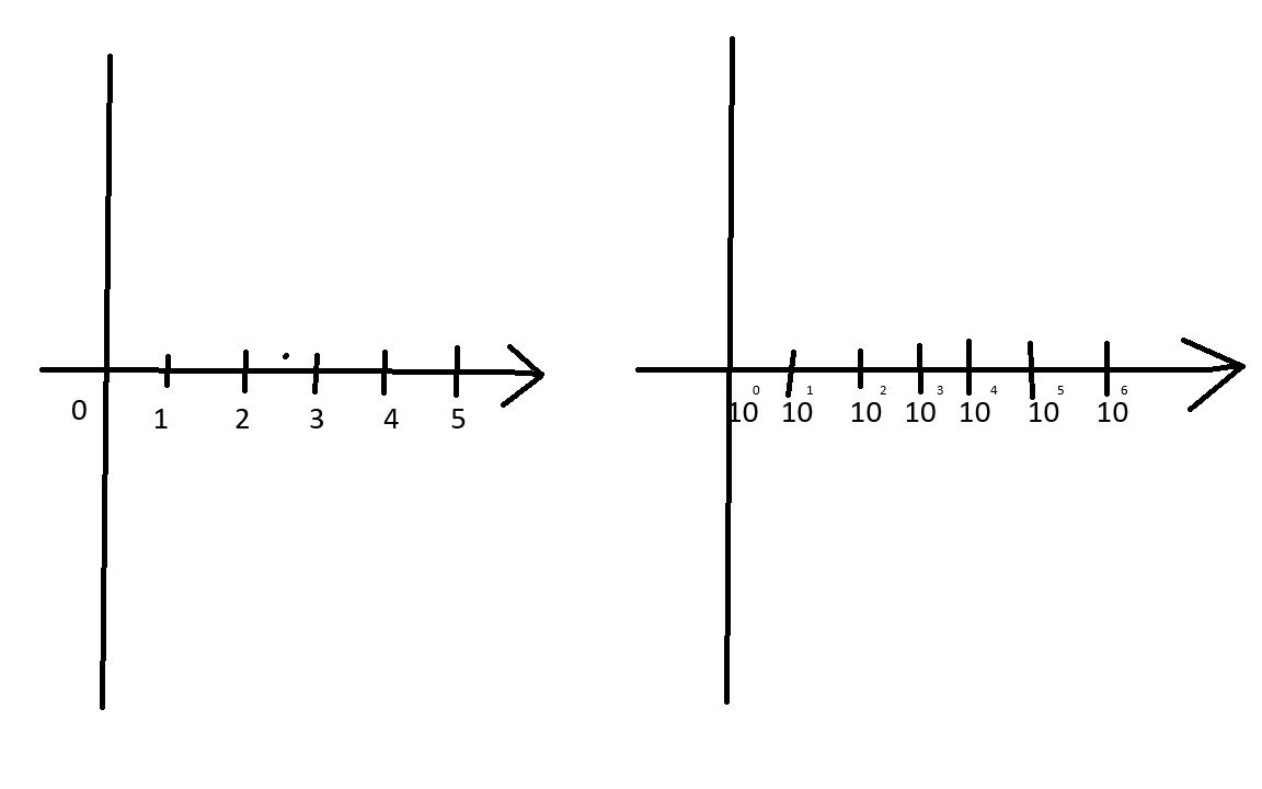

    Pokaż skalę tego miernika, to może koledzy podpowiedzą do czego to użyć. Przeciętny amator z trudem rozróżnia prąd od napięcia, tu dochodzą abstrakcyjne jednostki dB, dBU, dBm, dBi. Amator musi widzieć korzyść ze stosowania takich jednostek. Prosta instrukcja to za mało. 1mV na 600 omach jako 0dB - być może do użycia w magnetofonach do poziomu sygnału. Jednak instrukcje zazwyczaj podają napięcie w miliwoltach (mV).
    8 lat szkoły podstawowej uczy liczenia w skali liniowej. Gdy poznaje się skalę logarytmiczną trzeba jakoś połączyć ją z przykładami użycia.
    Niech się wypowiedzą elektrycy i automatycy jak używają skali logarytmicznej w pomiarach.

    Tuning Marek napisał:
    Poprosze tak na chłopski rozum.
    Porównanie osi: lewa liniowa skala 0–5, prawa logarytmiczna 10⁰–10⁶
    Na rysunku masz dwie skale, po lewej normalna tzw liniowa, a po prawej logarytmiczna.
    Logarytmiczna - oznacza że dane jednostka jest większa o jeden rząd od poprzedniej, czyli 10^2, 10^3 itd.
    Skala zaczyna się od zera logarytmicznego czyli 10^0=1, oznacza to że stosunek czegoś do czegoś jest równy 1.
    Skala log zagęszcza nam liczby, w efekcie skala bardzo się skraca.
    Przykład lepszy niż cały wykład.
    Człowiek słyszy od około kilku Hz do około 20 kHz. Gdybyś to chciał przedstawić na skali liniowej to zeszyt musiałby mieć kilka dobrych metrów. Więc stosujemy skalę log, a na tej skali 5 jednostka to już 100 kHz.
    Co do jednostki dB - jest to jednostka bezwymiarowa, dlatego że podaje stosunek dwóch wartości tej samej wielkości, czyli wolt/wolt, wat/wat, woda/woda, tlen/tlen itd.
    Następny przykład - tworzenie ch-ki przenoszenia wzmacniacza.
    Przez odpowiednie pomiary rysujemy ch-kę wzmacniacza. Następnie na tej ch-ce od punktu max zaznaczamy spadek 3 dB (tj 0,707) i otrzymujemy ch-kę przenoszenia danego wzmacniacza.
