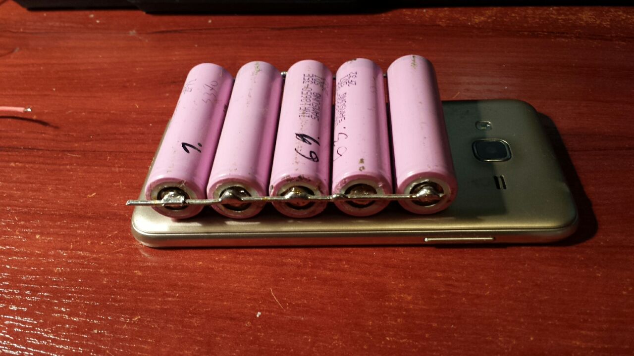

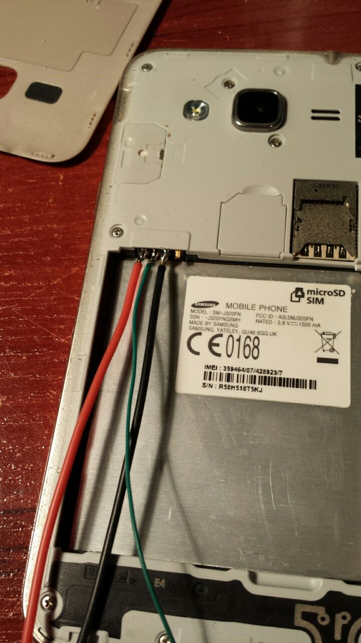

    Zrobiłem sobie tak dla jaj komórkę na czas apokalipsy. Wygląda to mniej więcej tak
    Samsung Galaxy J3 - Skalibrowanie baterii w trybie apokalipsy, napięcie vs procent naładowaniabat.jpg (118.54 kB)Musisz być zalogowany, aby pobrać ten załącznik.
    Samsung Galaxy J3 - Skalibrowanie baterii w trybie apokalipsy, napięcie vs procent naładowaniabat1.jpg (126.78 kB)Musisz być zalogowany, aby pobrać ten załącznik.
    Wszystko ładnie działa ale nie mogę skalibrować baterii. Metody typu rozładuj, odpal soft, naładuj, zresetuj itp nie działają. Smartfon myśli że bateria się rozładowuje bardzo szybko choć ogniwa są prawie w pełni naładowane. Przy napięciu 4.0V komórka myśli że jest tylko 5%.
    Nie byłby problemu ale jak komórka myśli że baterie są rozładowane to na chama mi ściemnia ekran i nie ma opcji żeby to wyłączyć w tym tel.
    Czy nie można jakoś tego skalibrować żeby po prosu % rozładowania był proporcjonalny do napięcia bat.? Np 4.2V = 100%, 3.4V=5% a pomiędzy wartościami liniowo.

    A jak podłączyłeś kabelki na 2 zdjęciu ?
    Oryginalne aku mają własną elektronikę.
    Zrób z tych 5 ogniw powerbank.

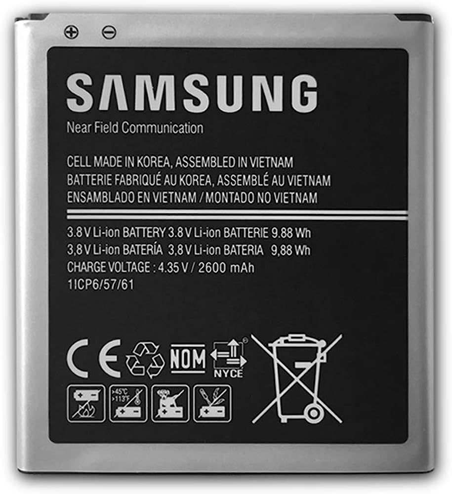

    Do takich modyfikacji potrzebna jest sprawna płytka wyjęta z oryginalnej baterii lub sprawdzonego zamiennika bowiem są tam elementy typu termistor po których telefon rozpoznaje akumulator oraz to jak go może bezpiecznie rozładowywać/ładować.
    Kolejną kwestią jest napięci oryginalnej baterii jest wyższe 4,35 V więc przy takiej modyfikacji nie uzyskamy wskazania 100% naładowania.

    To trochę nie tak. Owszem, termistor trzeba, bez niego system się od razu wyłącza, ale to się obchodzi rezystorem i tak zrobiłem, pomogło. Co do elektroniki w baterii, to nie ma tam żadnej. Rozebrałem baterię i jest tylko antena. To akurat jest Samsung z serii J, czyli biedniejszy. Mam też z serii S i tam faktycznie jest elektronika i nawet rezystor nie pomaga. Co do ogniwa, to nie wiem, jak to możliwe, że Li-On ma 4.35V, a "normalne" mają 4.2V. Sprawa pozostaje nierozwiązana.

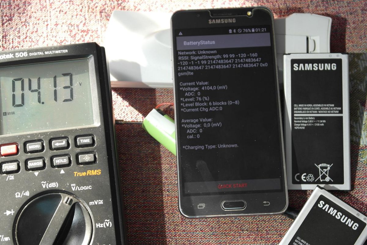

    W J5 jest akumulator z końcowym napięciem ładowania 4,4 V; termistor/rezystor potrzebny tylko do ładowania (IMO lepiej nie ładować Samsungów INR18650-35E tym telefonem)
    Spróbuj kalibracji wskaźnika *#0228#, tu wyszło 76% przy 4,13 V (Panasonic NCR18650B)

    Próbowałem już tego kodu, nawet kilkukrotnie, niestety to nic nie daje. Wskaźnik % dalej pokazuje głupoty. Obawiam się, że nic się z tym nie da zrobić.
