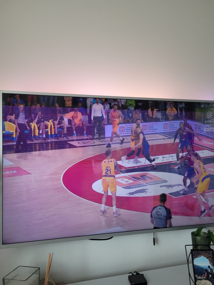

    Jest to mój pierwszy post tutaj ale liczę, że może znajdę tutaj pomoc. Kilka dni temu prawie na calym ekranie telewizora Panasonic powstały problemy z wyświetlaniem obrazu (3cm od góry jest normalny obraz). Wszędzie słyszę, że to pewnie matryca i nie opłaca się naprawiać, ale może mial ktoś z Was taki problem i udało się go rozwiązać.

    Model telewizora to...?

    Sorki, błędny opis tematu dałem. Jest to tv PHILIPS 58PU8535.

    Uszkodzona matryca. Poczytaj na forum o zaklejaniu pinów na taśmach. Być może uda się uzyskać zadowalający efekt.

    To pewnie nie opłaca się naprawiać? :/

    Koszt wymiany matrycy w serwisie Philipsa to 1350 zł (październik 2023 roku).
    Na pytanie o opłacalność naprawy należy niestety samemu sobie odpowiedzieć zgodnie z własnym portfelem, sumieniem i ilością przepracowanych "telewizorogodzin" :)

    Mozesz zakleic piny ale wtedy tez stracisz czesc nasycenia kolorow, bedzie rowniej ale nie lepiej.
