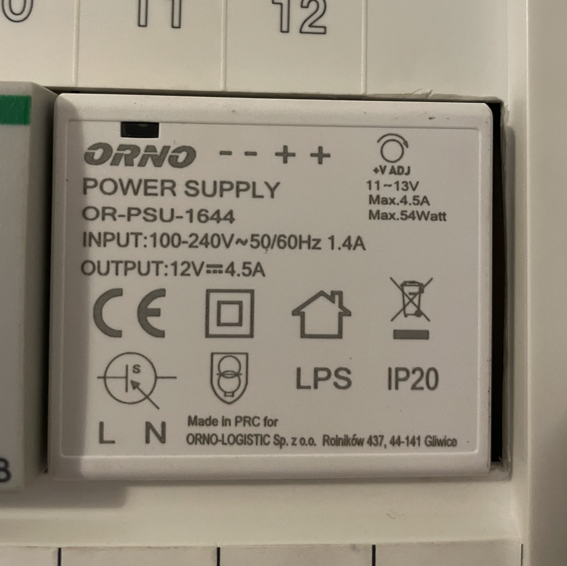

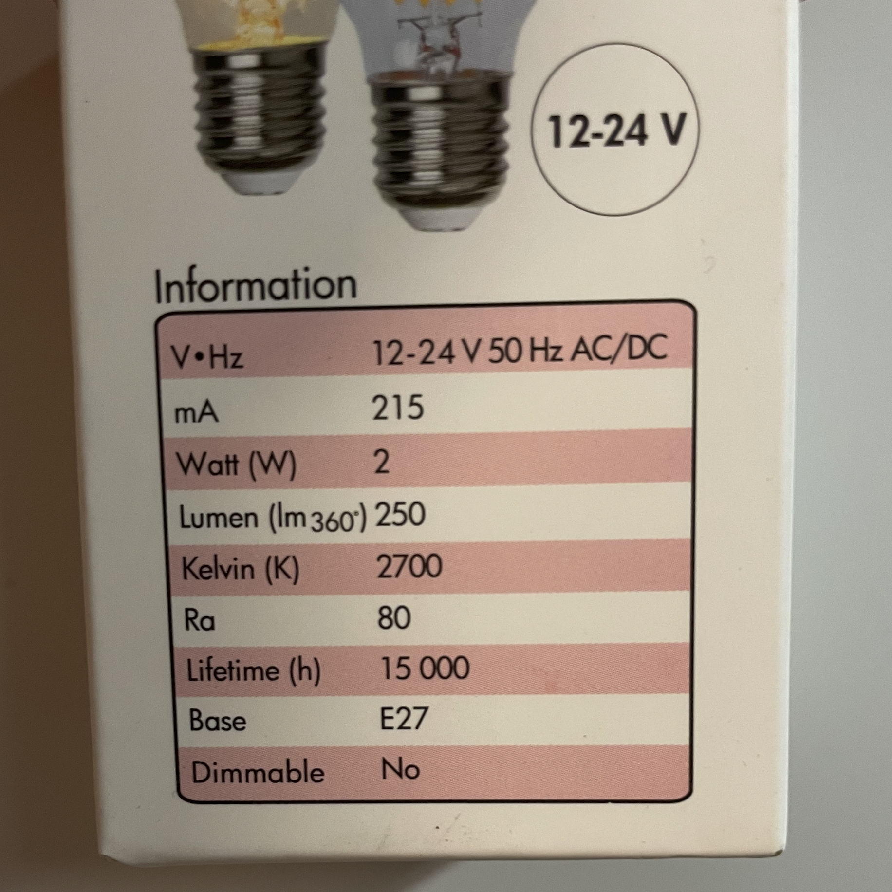

    Mam dwa zewnętrzne obwody latarenek ze źródłem światła LED 12-24VAC/DC E27 o mocy 2W.
    Każdy obwód to 4 latarenki połączone kablem ziemnym 1,5 mm² o długości ok 20 m.
    Zasilane jest to zasilaczem impulsowym 12VDC o mocy 54W. Zasilaczem steruje czujnik zmierzchowy.
    Problem pojawia się przy włączaniu tych obwodów. Latarnie początkowo świecą bardzo słabo, by potem zacząć migać a nawet błyskać.
    Po ok 30 sek. wszystko się stabilizuje i tak pozostaje do wyłączenia.
    Zmierzyłem miernikiem cęgowym prąd, który pojawia się przy starcie i jest to granica pracy zasilacza czyli 5A, by po tych 30 sek. zejść do 1,3A.
    Sprawdziłem każdego LEDa podłączając pod zasilacz lab. i każda była stabilna już od początku (max 0,16A). Sprawdzałem zimne z zewnątrz jak i w temp. pokojowej.
    Problem nie występuję gdy odłączę jeden z obwodów, choć nadal prąd jest na starcie wysoki (ale proporcjonalnie, ok 2,5 A).
    Wydaję się, że jednym z rozwiązań jest opóźnienie załączania drugiego obwodu, przy użyciu, na przykład, modułu z NE555 i przekaźnikiem 12V. Czy są lepsze rozwiązania, jakiś moduł dedykowanego soft startu?
    Czemu te źrodła światła tak się zachowują przy starcie? Chodzi o jakiś rodzaj wzbudzania? Spadek napięcia na długości kabla? Czy to po prostu taka ich natura? Czemu ten problem nie występuje przy pojedynczych LEDach?

    TO raczej kwestia zasilacza. Gdy osiąga kres wydajności prądowej zaczynają działać jego zabezpieczenia. I masz takie wizualne efekty. Pomysł z żarówką bardzo dobry. Trzeba użyć żarówki od świateł drogowych, oczywiście tradycyjnej.

    Tu się nakłada kilka czynników, które łącznie mogą powodować ten problem.
    Pierwsza sprawa te żarówki ledowe. Praktycznie jest pewne że są w nich przetwornice impulsowe stabilizujące zasilanie elementów świecących (wartość prądu, ale można przyjąć że moc). I można powiedzieć, robią to z dużą determinacją. Czyli jeśli mają dawać np. te 2W na LEDy, to jeśli napięcie ich zasilania obniża się to biorą po prostu większy prąd z zasilania.
    Tu u Ciebie dodatkowo widzę że te "żarówki" to filamenty czyli przetwornica będzie najprawdopodobniej typu step-up. A w ich przypadku jest dodatkowy problem że potrafią już zacząć pracować przy sporo niższym napięciu niż nominalne dla danej żarówki. Ale pracują tak by za wszelką cenę utrzymać stabilizowaną moc na swoim wyjściu zwiększając pobierany prąd ile się da. I stąd właśnie te duże prądy, które widzisz.
    Ale te spore prądu to konsekwencja pracy przetwornic przy jakimś dużo niższym niż okolice 12V napięciu. Żadnych innych przyczyn takiego "prądu rozruchowego" tu nie ma, bo to nie klasyczne żarówki.
    Sam kiedyś ucieszyłem się że tego typu żarówka (12-24V. step-up) zaświeciła mi z zasilacza 5V i to z pełną jasnością. Ale długo się tym nie cieszyłem bo okazało się że wtedy przetwornica w kilka sekund robi się wściekle gorąca i zaczyna działać jej zabezpieczenie termiczne.
    Twoje żarówki mogą zachowywać się podobnie. Producent najprawdopodobniej nie dołożył blokady pracy przetwornicy przy zdecydowanie niskim napięciu. Ale z tym nic nie zrobisz.
    Druga sprawa to zasilacz a ściślej jego cecha LPS. W zasadzie to dobrze że jest LPS. Ale w dużym skrócie mówiąc, spełnianie normy LPS oznacza rygorystyczne zachowanie limitu mocy i prądu wyjściowego. I scenariusz prawdopodobny jest taki że włączony do sieci zasilacz, podnosi z jakąś tam szybkością napięcie na swoim wyjściu od zera i w pewnej chwili przechodzi przez strefę napięcia kiedy przetwornice w żarówkach już pracują i przejściowo biorą te duże prądy. Sumarycznie większe niż limit prądowy zasilacza. I wtedy zasilacz redukuje napięcie, przetwornice zwiększają swój prąd i zaczyna się dyskoteka.
    Trzecim czynnikiem jest oporność przewodów. W zasadzie czynnik byłby do pominięcia, bo stosujesz lampy ze stabilizacją i opór linii nie jest tak krytyczny jak w przypadku np. taśm ledowych. Ale jeśli metr przewodu 1,5mm2 posiada oporność minimum 12mΩ (jedna żyła), to na 20 metrach, plus jeszcze spadki na łączówkach itp. robi się już pół oma. A to już w świetle wyżej wymienionych czynników może mieć znaczący udział w Twoim problemie. Jeśli piszesz o prądach w okolicy kilku amperów to już spadki napięcia na połączeniach robią się w okolicach woltów, co przy 12V jest znaczące.
    Czyli już choćby z własności przetwornic tych żarówek, zdecydowanie odradzałbym dokładanie w szereg jakiś oporności bo efekt może okazać się odwrotny od oczekiwanego. Siądzie napięcie na wejściach przetwornic to wezmą większy prąd. Większy prąd to niższe napięcie i tak w kółko.
    Dlatego uważam że w tej złożonej sytuacji, gdzie wszystko jest dobre ale razem nie działa a nie masz możliwości ingerencji w poszczególne czynniki, ten Twój pomysł z opóźnionym załączeniem połowy lamp, będzie najlepszy. Tym bardziej że masz zrobione próby.

    Zmierzyłem napięcie na końcach obu linii i źle nie jest, bo przy zasilaniu 12,3V mamy 11,8V i 11,9V.
    Ponieważ zasilacz ma niewielką regulację napięcia, ustawiłem na wyjściu wartość maksymalną czyli 13.4V. Już nie mierzyłem ponownie, ale można założyć, że >=12V pojawi się na końcach. Poprawy żadnej to oczywiście nie przyniosło.
