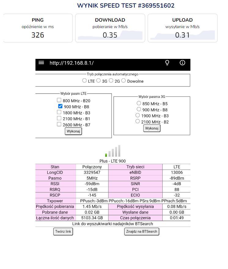

    Cześć,

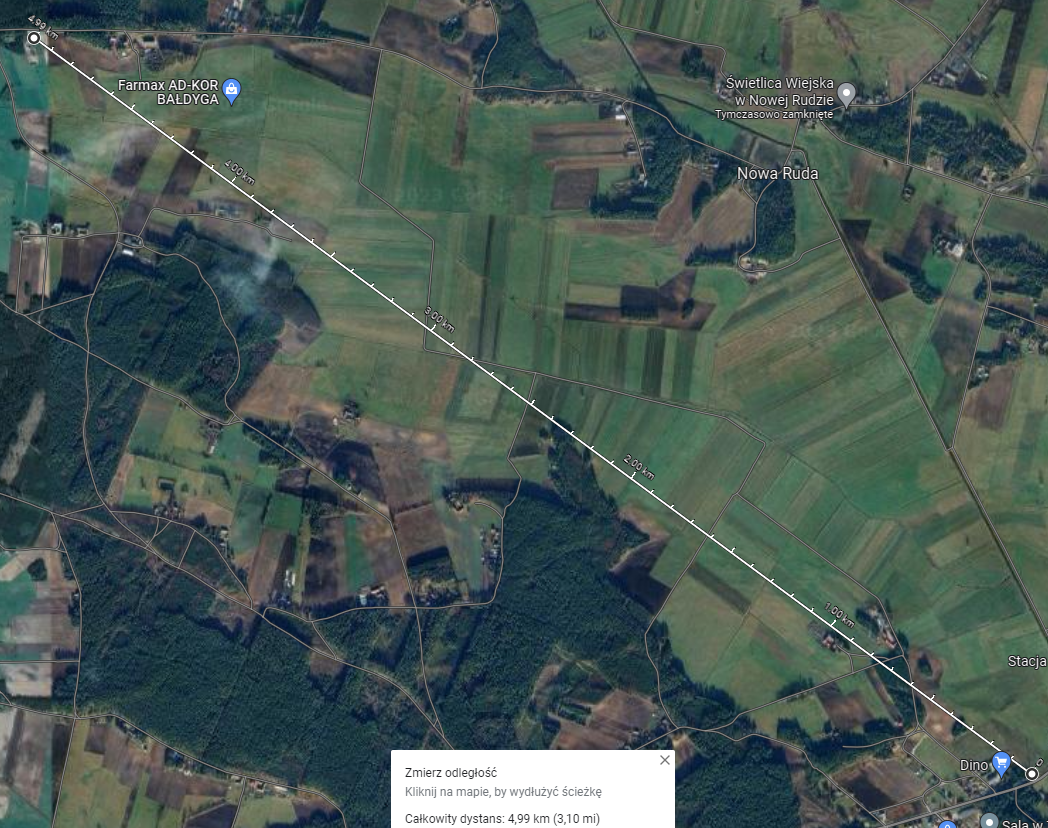

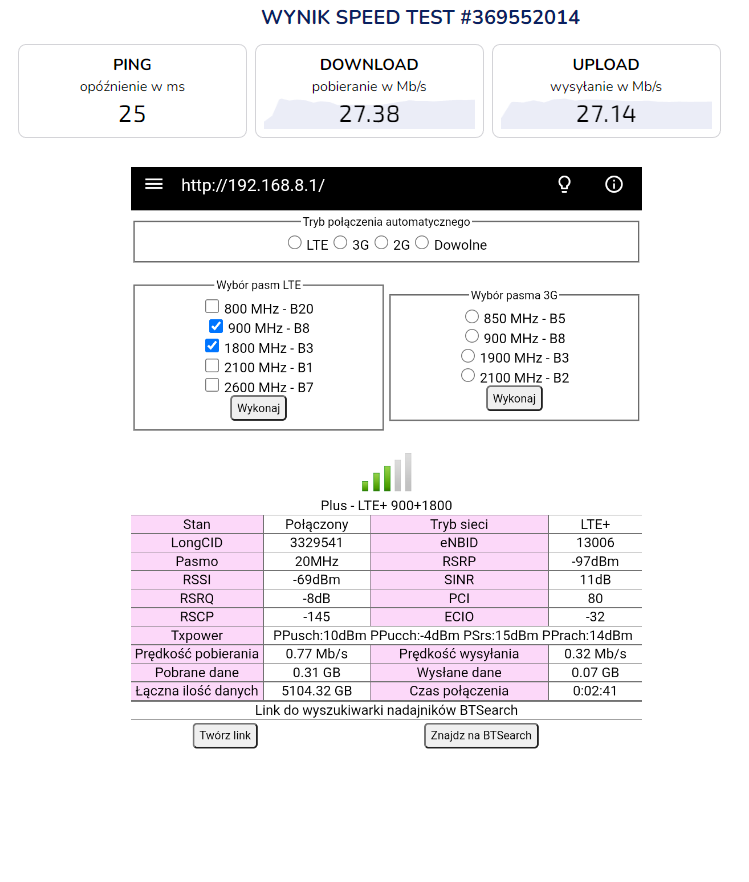

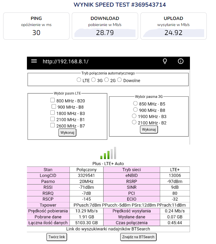

    Zastanawiam się nad zakupem anteny kierunkowej LTE, internet z Plusa, nie wiem czy ma to większy sens w moim przypadku i też co kupić żeby miało to jak największą rację bytu, nie ma problemów z zamocowaniem anteny na dachu, a kabel musiałby być długości 10m, choć dla pewności wolałbym użyć 15m. Na ten moment problem jest głównie z stabilnością łącza, utratą pakietów. Prędkości potrafią być takie jak na screenach, przy czym kilka minut później nie ma opcji na więcej jak 5Mb/s, żeby za chwilę wrócić do tego co było. Czy też podczas gry jeśli ktokolwiek np. odświeży stronę, utraty pakietów skaczą nawet do 50%. Odległość między mną a BTS to 5km gdzie teren to głównie łąki, pojedyncze skrawki lasu, a sam BTS jest bez problemu widoczny z domu. Testy robiłem w godzinach 21-22. Załączam screeny z HManager'a i speedtest.
    Z góry dziękuje za pomoc.

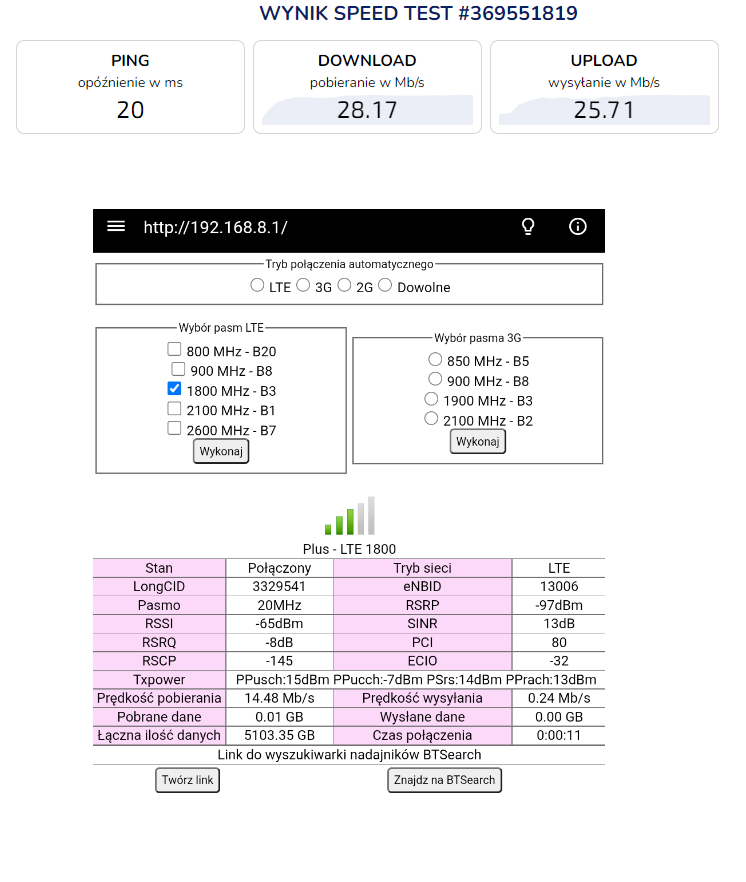

    LTE900 jest bez żadnego znaczeni , w PLUSIE z takiej stacji bazowej ważne jest tylko LTE1800, na nim dostateczne parametry sygnału a skoki prędkości zależą od chwilowego obciążenia BTS-A, stacja ma pierwszy sektor z którego korzystasz na azymucie 0 stopni ale mozliwe że router przeskakuje też na sektor na azymucie 240 stopni bo jesteś pomiędzy nimi, ogólnie na LTE1800 jest 6 anten a na LTE900 3,korzystaj tylko z samego LTE1800. No i to jest skansen LTE Plusa więc sam skazałeś się na taki internet od Zygmunta, to operator ostatniego wyboru u ciebie.

    Skoki i utraty pochodzą z używania zatkanego LTE900. Zablokuj router na LTE1800. Przymocuj go w miejscu, gdzie chcesz montować antenę i z zablokowanym LTE1800 sprawdź czy jest lepiej. Powinno. Chociaż 1800 też wygląda na przytkane i rewelacji nie będzie. Konsekwencje wyboru operatora. Antena z niezłym zyskiem na 1800 to Cybertech CT15 (dwa kwadraty). Jeśli test na zewnątrz w miejscu montażu anteny przebiegnie pomyślnie to możesz ją wziąć na testy. Ale zapomnij o 15m kablu, wtedy wracasz do punktu wyjścia. 5-8 metrów. Najwyżej dalej jakiś dodatkowy AP, a ruter pod dachem, w puszcze, cokolwiek byle skrócić kable.

    Antena na 1800MHz poprawi parametry sygnału na LTE1800, może trochę przyspieszy. Jaki masz router? Wyznawcy Cyfrowego Polsatu/Plusa zachowują się jak sekta, zmanipulowani przez głupawe , kłamliwe reklamy w telewizji Zygmunta. Rodzice placa z ten syf i ponoszą słuszne konsekwencje takiego wyboru ale i tak niczego ich to nie nauczy, tacy jak oni świata poza CP nie widza. Plus wisi na maszcie Orange i T-mobile maja tam agregację LTE2600+2100+1800+800. Play ma BTS-a w Nowej Rudzie z LTE2100+1800+800.
