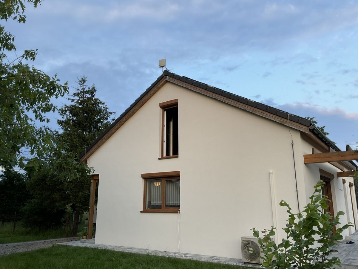

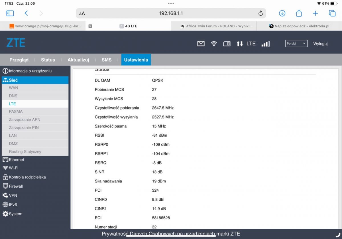

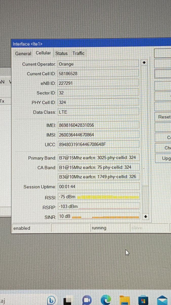

    Witam ponownie z internetową zagwozdką. Po różnych perturbacjach wydawało mi się, że temat internetu na wsi mam zamknięty. Działał przewidywalnie, okoliczne BTS pod kontrolą, a prędkości wystarczające, ale pod koniec kwietnia sytuacja uległa zmianie. Wtedy za pomocą ZTE MF 258 agregowałem dwa pasma 2600 i 2100 z nadajnika własnego Orange Włosnowice, ale na początku maja zaczęły się dziać dziwne rzeczy i pasmo 2100 przestało być widziane przez urządzenie. Tak było w kwietniu jak na filmie:
    https://youtu.be/1MWFK522YhI
    Na początku maja próbując wymusić pasmo 2100 dostawałem je, ale bez pasma 2600 i z nadajnika również należącego do Orange, ale w Wolicy (12,5 km). Ten nadajnik nie posiada 2600. Już się z tym pogodziłem, ale pojawił się ATL LTE 18 kit i zacząłem eksperymenty. Mam dodatkową kartę SIM na ten sam internet, co w ZTE, z której korzystałem. W celu testowania zamontowałem prowizorycznie urządzenie po drugiej stronie dachu skierowane na BTS Włosnowice i okazało się, że internet jest. Parametry DL są podobne, natomiast UL sporo niższy. Najbardziej zdziwiło mnie zobaczenie pasma 2100 z nadajnika Włosnowice i okazało się, że jest możliwość agregacji z pasmem 2600, co dało lepszy DL, ale UL pozostało na poprzednim poziomie. Tak wygląda jedno pasmo w Mikrotik:
    https://youtu.be/lJV5XWykM8s
    A tak jest w przypadku ZTE w tym samym okresie:
    https://youtu.be/tXIqmxd4Vpo
    Pomyślałem, że brak pasma 2100 w ZTE może być kwestią ustawienia, no to przeniosłem modem na drugą stronę dachu i nic nie zyskałem. ZTE dalej nie widzi pasma 2100 z tego nadajnika. Teraz nie wiem, czy to kwestia urządzenia, czy karty SIM, bo BTS raczej to pasmo dalej prezentuje. Wiem, że najprościej będzie na początek wymienić SIM i zobaczyć, co będzie. Nie potrafię sobie wytłumaczyć, z jakiego powodu doszło do tej dziwnej sytuacji na przełomie kwietnia i maja. Pytałem operatora, to tłumaczyli, że może jakieś zmiany na paśmie 2100 spowodowały ten kłopot, ale jak widać, Mikrotik to pasmo odbiera. Jeszcze jedna ciekawostka: po przeniesieniu ZTE na drugą stronę, UL jest na poziomie poniżej 20 Mbps, a było za każdym razem powyżej 40 Mbps. Mikrotik nie dobija do 10 Mbps, nawet mając do dyspozycji dwa pasma w agregacji.
    ZTE MF 258 K vs Mikrotik ATL LTE 18 kit: Zagadnienia agregacji pasm i zasięgu na wsi ZTE MF 258 K vs Mikrotik ATL LTE 18 kit: Zagadnienia agregacji pasm i zasięgu na wsi
    ZTE MF 258 K vs Mikrotik ATL LTE 18 kit: Zagadnienia agregacji pasm i zasięgu na wsi ZTE MF 258 K vs Mikrotik ATL LTE 18 kit: Zagadnienia agregacji pasm i zasięgu na wsi ZTE MF 258 K vs Mikrotik ATL LTE 18 kit: Zagadnienia agregacji pasm i zasięgu na wsi
  • #2 20626537
    m.jastrzebski
    Specjalista Sieci, Internet
    Posty: 5246
    Pomógł: 679
    Ocena: 863
    Przetestuj download/upload na pojedynczych pasmach b1 b3 i b7.
    Upload powinien być realizowany w pasmie podstawowym i na moją wiedzę bez agregacji w PL. Wiec dziwne ze masz pasmo podstawowe b7 I po włączeniu agregacji upload siada. Nie powinien się przełączyć na inne pasmo niż b7, ale warto sprawdzić ten upload na pojedynczym b3 i b1.
    A po za tym to się zaraz zacznie.......

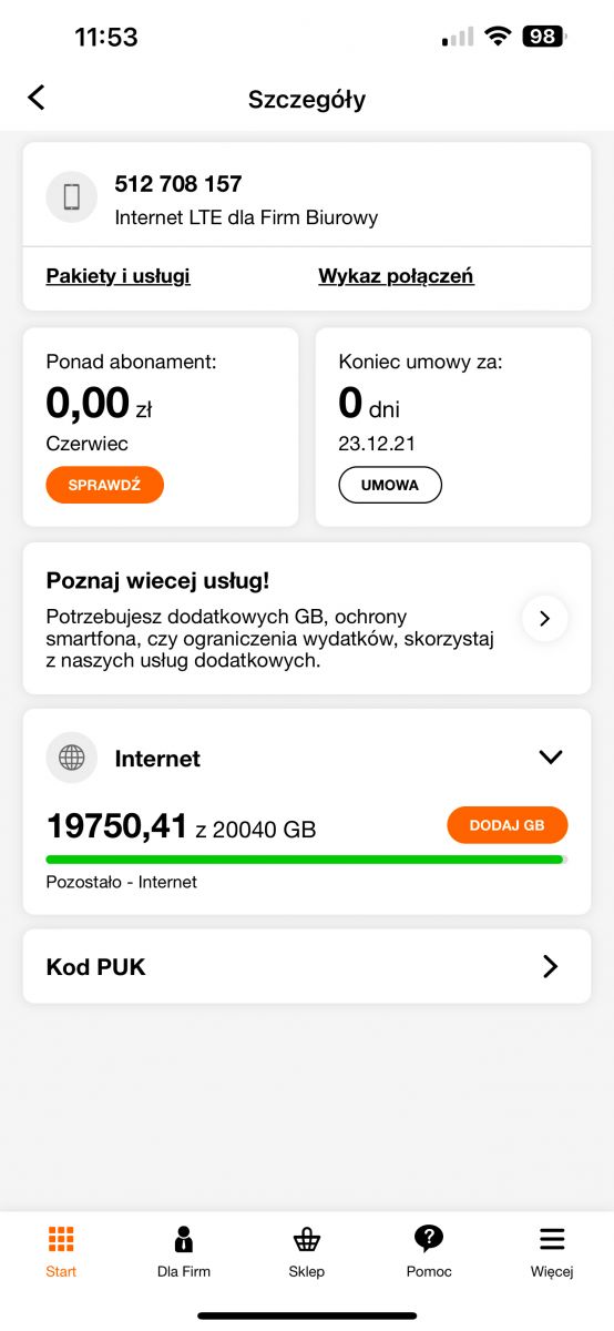

    Przed chwilą zapodałem temat obsłudze technicznej Orange. Pani wysłuchała przyjęła informację i przekazała że w ciągu 24 godzin mam dostać odpowiedź. Na samym końcu poinformowała że musi mi zapodać informację dotycząca obecnej oferty, że mogę przejść na nową ale wtedy nie będę miał już dodatkowej karty sim a i warunki będą gorsze. Może ta niedogodność związana z brakiem 2100 na ZTE wynika z próby wymuszenia zmiany oferty, w co mi się wierzyć nie chce. Wiem że będę musiał się pofatygować na dach i zmienić kartę sim, wtedy będzie coś wyjaśnione, tylko gdyby to chodzenie po dachu było takie przyjemne, a nie jest. Tylko muszę poczekać te 24 godziny aby nie namieszać orangowi

    Pamiętaj że im wyższe kodowanie, tym większe wymagania co do jakości sygnału. Zeby się qam256 załączyło to musi być naprawdę dobry snr. Działający bez błędów qam256 potrzebuje 30dB. Przy niższym będzie dzialsl ale będą się pojawiały błędy i retransmisja. Przy odpowiednim poziomie błędów bts się nie bedzie szczypał i przerzuci Cie na niższe kodowanie.
    Ja nawet wiem jaką odpowiedż dostaniesz ;-)
    Byłoby to mocno wyrafinowane przymuszanie do zmiany oferty, gdyby zależnie od użytego urzadzenia 2100 działało lub nie. Nie spodziewałbym się takiej finezji po marketingowcach którzy by coś takiego wymyślili.
    Raz u siebie widziałem, że z agregacji wypadło B20. Co mnie raczej nie bolało. Ale po jakimś czasie powróciło i w zasadzie non stop wisi jak poniżej. Zmienia się tylko B1 i B7 z primary band.
    Mam chyba tą samą ofertę Orange. Firmową z 999GB. Nie zauważyłem takich cyrków, a umowa dawno temu przeszła na czas nieokreślony co uczyniłem z premedytacją, bo obecne warunki są gorsze.
    U Orange pseudo 5G działa na 2100. Band jest dynamicznie dzielony pomiedzy 4g a 5G. Może toto zainstalowali i jest źródłem problemu?

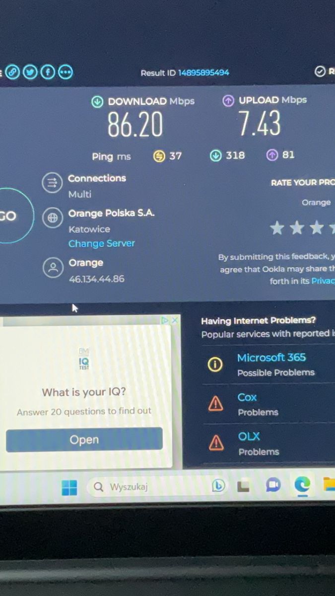

    Już byłem zdecydowany wieszać mikrotik ale wypróbowałem jeszcze jedną opcję, włożyłem przed chwilą kartę która była w mikrotik, która widziała pasmo 2100 z PCI 324 i jakież było moje zaskoczenie? ZTE też widzi to pasmo. Czy to świadome działanie operatora czy też miałem pecha i karta się w jakiś sposób uszkodziła ?
    https://youtu.be/1Csas0d6xF0
    #11 20632082

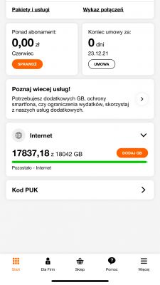

    To normalne, w ofertach bez limitu danych, ostatnio testy u kilku klientów na kartach T-mobile abonamentowych i tak samo blokowanie agregacji pasm. Podobnie jest w Orange, klienci sa rozrzucani i dzieleni na pojedyńcze pasma pojemnościowe LTE. Jak wypadaja testy porównawcze MF258k z Mikrotikiem na tej karcie z dostępem do LTE2100, MF268 w tym samym miejscu co Mikrotik, SINR w teście słabiutki.

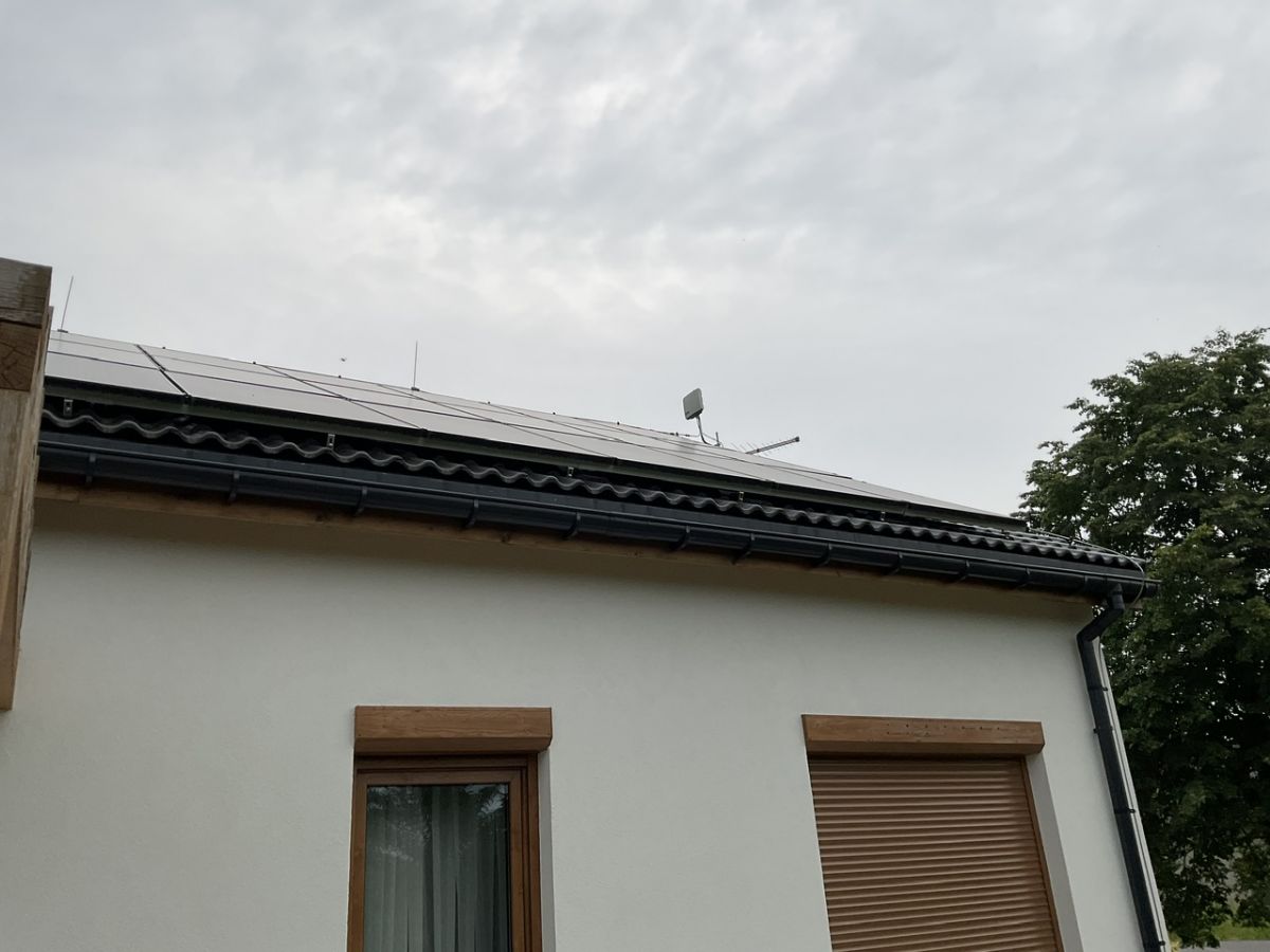

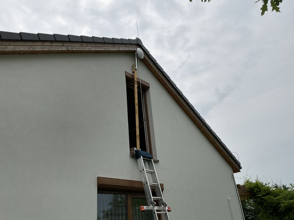

    Założyłem mikrotik w miejsce docelowe i już tam zostanie. Nie jest to może jakaś drastyczna różnica ale subiektywnie patrząc parametry sygnału są ciut lepsze i działa stabilniej. Podmieniłem też router wewnętrzny, jakiś ax3000 który działa lepiej niż ten z zestawu ZTE. Sam modem rano nie potrzebował restartu aby odnaleźć ponownie pasmo 2600, zrobił to bez mojej interwencji. Niestety kwestii agregacji działa podobnie jak ZTE, pasmo 2100 i 1800 jest dostępne ale potrafi zaniknąć bez ostrzeżenia i wtedy przenosi się na BTS w Stopnicy PCI 191 ( chociaż ja identyfikuję go jako Wolica) wtedy nie korzysta z pasma 2600. Jak widać nie zawsze da się wybrać pasma 2100 i 1800 z PCI 324 ale czasem się to udaje tylko nie trwa takie połączenie długo. To co widać na pierwszy rzut oka to błyskawiczna zmiana częstotliwości(pasma), w ZTE trwało to o wiele dłużej.
    https://youtu.be/zhXDJcQCG-4
    https://youtu.be/aVn-OA3Oog0

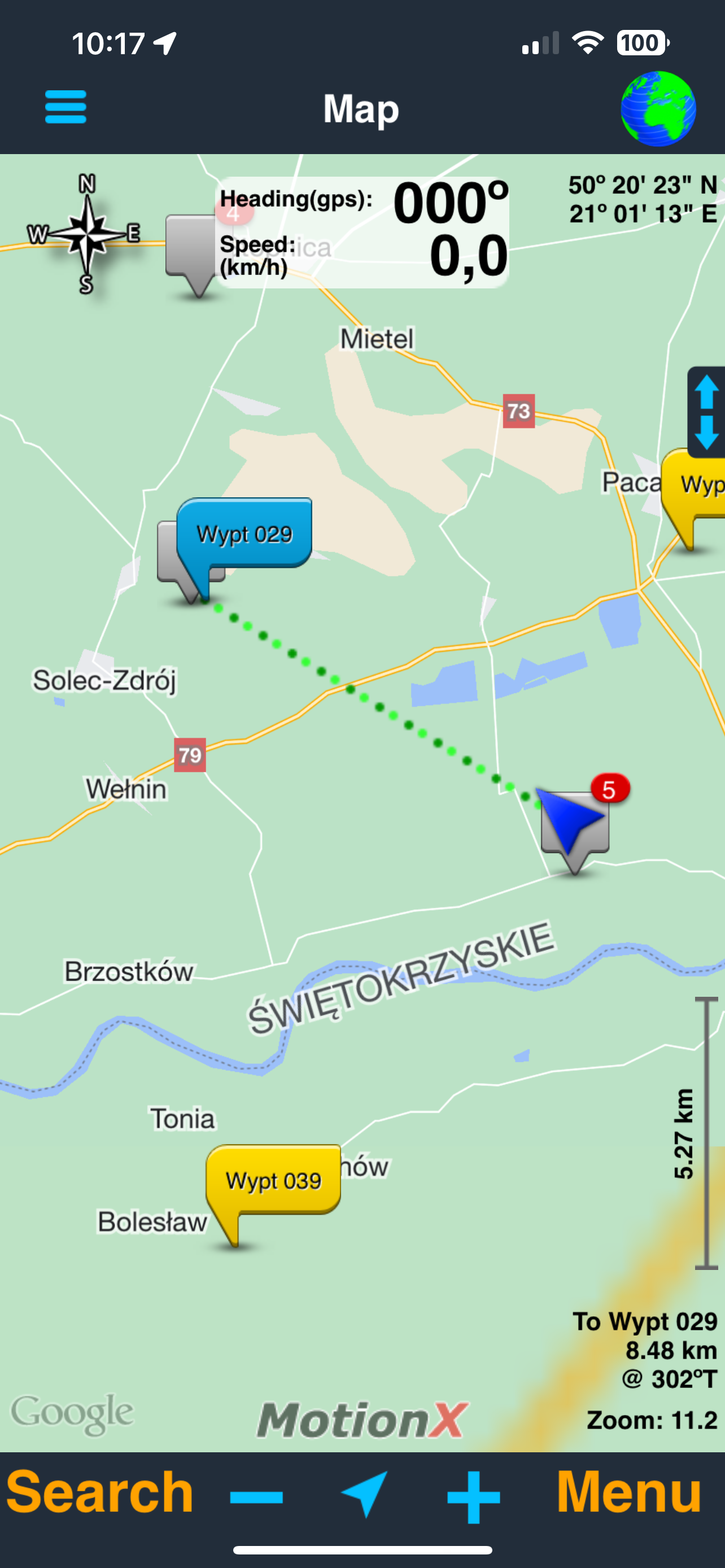

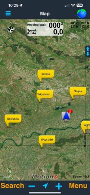

    Na ostatnim filmiku pojawia się na LTE2600 PCI128 czyli BTS Ucisków, na jaki kierunek masz ustawiona antenę Mikrotika? Mozesz sobie wpisywać rózne PCi w cell look i szybko się przekonasz ze te funkcje w Mikrotiku psu na budę, skończyły się czasy gdy mozna było robić co się chce. Orange/T-mobile na BTS-ach dzielą teraz klientów na pasma, ograniczają agregację pasm LTE, tną prędkości, to ze wymusisz PCI wcale nie oznacza ze stacja bazowa wpuści cię do tej fizycznej komórki i jeszcze w agregacji wybranych pasm.
    Ale kombinuj, Mikrotik jakiś rewelacji nie wniósł, antena ma nieco większy zysk, SINR podobny, skacze , podobnie jak RSRP. To nie jest jakaś nowa jakość, zestaw z routerem wewnętrznym pewnie około 1500 zł, nowy MF258k mozna mieć za połowę tej kwoty. MF258K to sprzęt wprowadzony ponad 3 lata temu, Mikrotik dużo młodszy więc grubo spóźniony i wyceniony za wysoko. Ale skoro uważasz że wnosi coś do działania Orange u ciebie to korzystaj.
    Sam pobawię się jeszcze MC889 /MC7010 , doskonale nadaje się jako promiennik do anteny parabolicznej. Kiedyś już testowałem, tylko muszę znależć lokalizację podobną do twojej z wiejskimi BTS-ami na wypasie oddaloną o około 10m i podobnych warunkach terenowych jak u ciebie.
    Bo nie oszukujmy się to ze uzyskujesz taki RSRP na MF258k czy Mikrotiku to tez zasługa twojej lokalizacji.

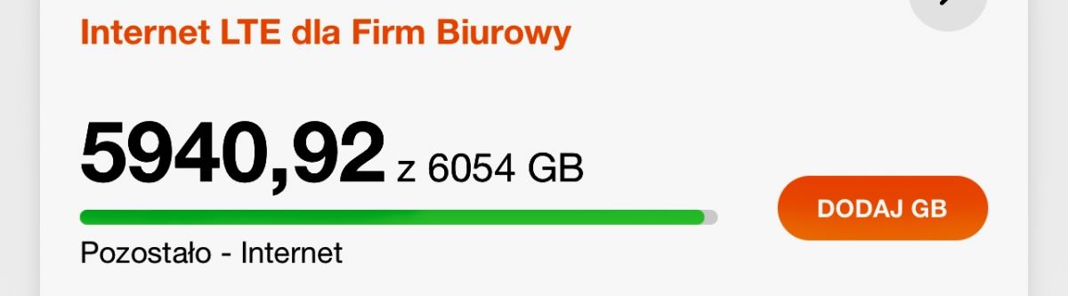

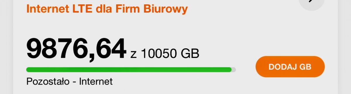

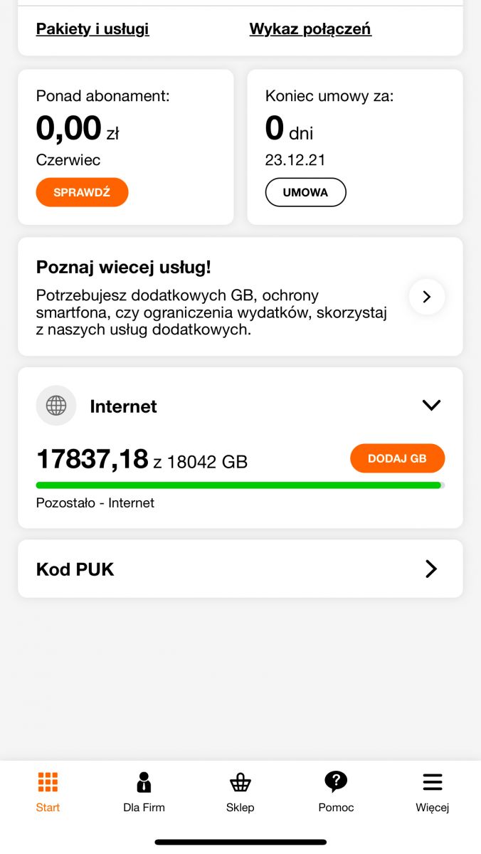

    Reasumując, ZTE poszło do ludzi a my będziemy korzystać z mikrotik. Odpowiedź z Orange była bardzo dyplomatyczna, ale ok, można powiedzieć że idziemy we właściwym kierunku zgodnie z sugestią.
    Dzień dobry,
    otrzymaliśmy prośbę o rozpatrzenie zgłoszenia dotyczącego zasięgu.
    Zapewniam, że staramy się, aby zasięg sieci i jakość naszych usług były jak najbardziej satysfakcjonujące. Sprawdziliśmy zgłoszenie 5189026. Numery łączą się przez stację bazową LTE znacznie obciążoną ruchem. Zasoby stacji dzielone są na wszystkich użytkowników i w czasie godzin szczytu może dochodzić do spadków prędkości aż do chwilowego zatrzymywania transmisji. Prosimy o ustawienie modemu w jak najlepszym zasięgu. W lepszym zasięgu modem będzie miał szanse łączyć się z warstwami częstotliwościowymi LTE, które oferują mniejszy zasięg, są mniej obciążone i przez to dają możliwość uzyskania wyższych prędkości.
    W związku z powyższym zgłoszenie zostało zamknięte negatywnie.
    Nie wiem jakie algorytmy działają u nich ale obecnie w ofercie internetu biurowego mam już ponad 10 terra, co kilka dni się zwiększa, muszą tam mieć niezły towar na zapleczu. Będę się już starał wytrzymać i nie próbować zwiększać wartości DL bo to nie ma już dla mnie większego znaczenia, poza chęcią zobaczenia większej wartości. W najbardziej obciążonych warunkach DL jest na poziomie minimum 40 Mbps co do streamowania muzyki lub filmu w zupełności wystarcza. Z routera wisi jestem bardziej zadowolony, ale musiałem utrzymać nazwę w częstotliwości 2,4 ze starego ZTE. Konfiguracja rolet od nowa jest zbyt czasochłonna. Dla potomnych ZTE MF258K to dobry modem z dobrym dostępem do funkcji z obsługą na poziomie amatora. Mikrotik przeraża swoim skomplikowaniem i mnogością funkcji, ja wykorzystuję tylko w zakresie ustawień LTE. Na tym poziomie wydaje się że mikrotik subiektywnie osiąga lepsze wartości DL w zestawieniu z ZTE i jest bardziej przewidywalny. Potrafi wrócić do wybranego pasma bez potrzeby restartu urządzenia, W ZTE musiałem wymusić restartu o 6.40 gdy wiedziałem ze pasmo 2600 już działa, mikrotik po prostu je odnajduje i wykorzystuje. W czasie gdy nie ma 2600 obydwa korzystają z pasma 2100 z Wolicy(Stopnica) . Nie mam wiedzy i nie potrafię tego odnaleźć w jakim kierunku są ustawione sektory w moim nadajniku Wlosnowice. Ale prawdopodobnie jestem pomiędzy sektorem 324 a 326, czasem widać w pasmach że podstawowe 2600 ma PCI 324 załączone jest też chyba 2100 albo 1800 z PCI 326. Czasem jest 2100 z PCI 324 ale DL jest stłumiony wtedy conajmniej o połowę,

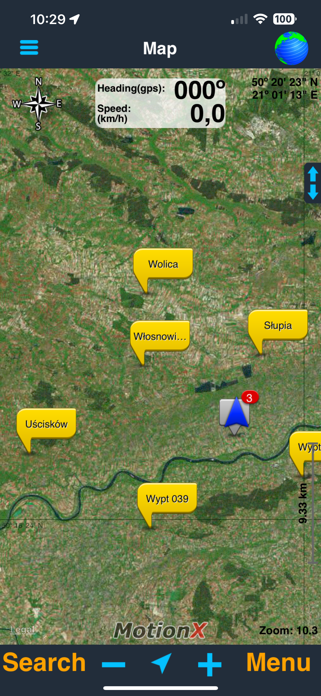

    matek451 napisał:
    Na ostatnim filmiku pojawia się na LTE2600 PCI128 czyli BTS Ucisków, na jaki kierunek masz ustawiona antenę Mikrotika? .
    Dzisiaj bawiąc się pasmami wybrałem b1 i b7 i uzyskałem połączenie z Uścisków, pewnie była korzystna propagacja. Antena skierowana dokładnie na Włosnowice i uzyskuję często Wolicę co może nie jest dziwnie bo azymut niezbyt odbiega. W przypadku Uścisków mamy azymut 262 a Włosnowice 302 co jest już jakąś różnicą, do tego odległość 16,15 km w porównaniu do 8,5 km. Przy wybranym b1 i b7 parametry sygnału słabe ale wynik zaskakująco, niestety powtórzenie pomiaru sprowadziło mnie na ziemię. Może warto skierować antenę dokładnie na Uścisków i zobaczyć co będzie ?
  • #29 20657045
    matek451
    Posty: 31102
    Pomógł: 4328
    Ocena: 5746
    To pierwszy sektor z tego BTS-a , skierowany na DK79, zapewne dlatego go łapiesz ale to dziwne bo antena w Mikrotiku powinna być mocno kierunkowa. Drugi sektor z Uciskowa na Nowy Korczyn, spróbuj z anteną ustawioną na ten BTS, zobaczymy co to da.
    Robisz kawał dobrej roboty w kwestii lokalizacji, Orange i sprzętu w tym tego Mikrotika.

    Te anteny nie są mocno kierunkowe. Są bardziej kierunkowe niż panele, ale daleko im do kierunkowości anten parabolicznych. Tam jest około 30 stopni szerokości wiązki. Przy czym 15 stopni od osi anteny sygnał nie znika, tylko spada przecież o "raptem" 3 dB.
