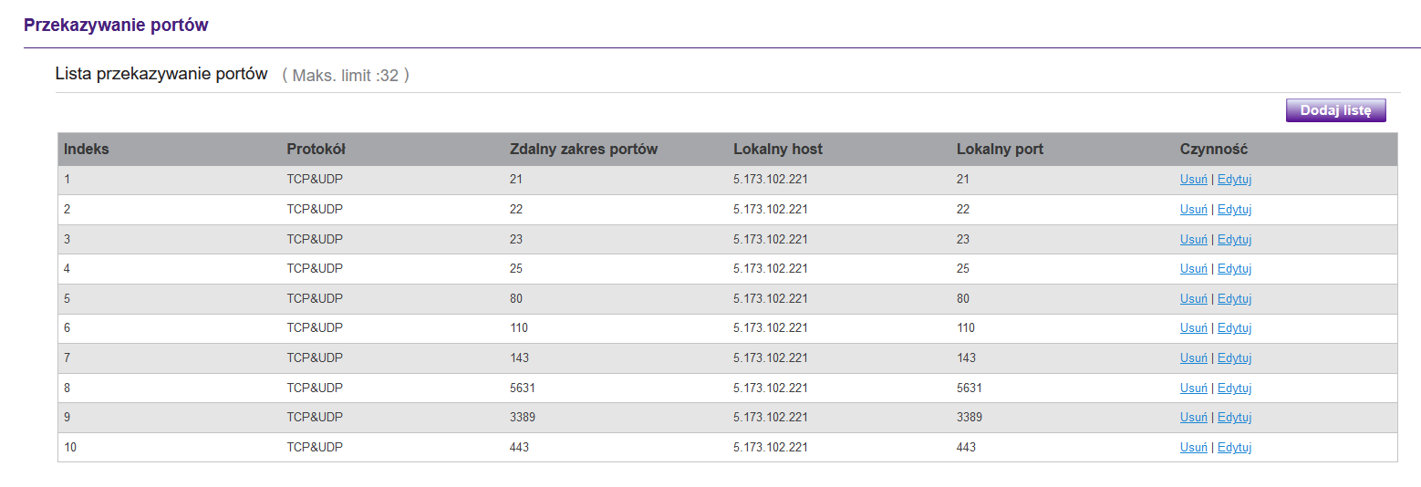

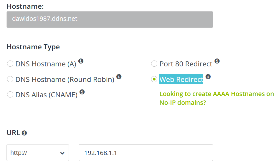

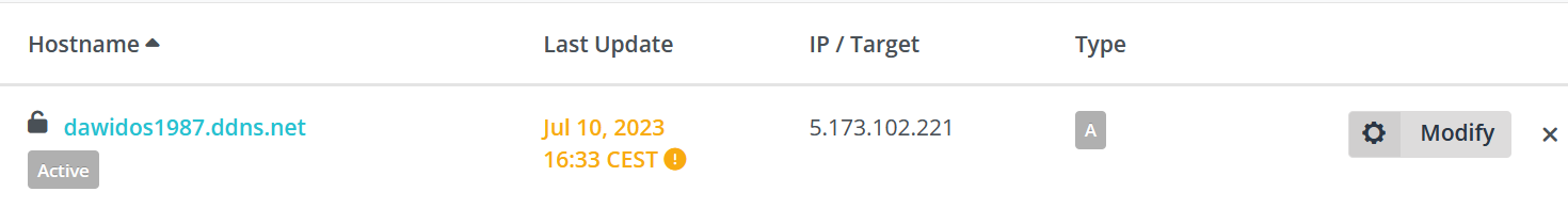

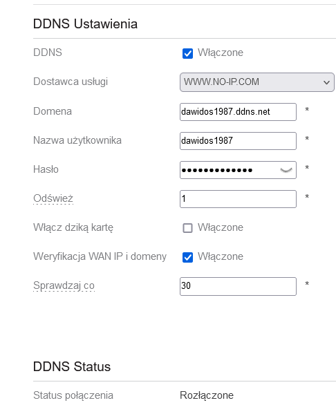

Konfiguracja DDNS na Routerze ZTE WF830 - Błędy i brakujące elementy

    Masz wykupiony publiczny IP u dostawcy?

    Dawidos1987 napisał:
    czego jeszcze nie skonfigurowałem, lub co źle zrobiłem?
    Poczekać najmniej 24 godziny, aż serwery DNS rozprowadzą rekordy.
    Zweryfikowałem swój adres Ip na różnych stronach i wszędzie wyświetlał identyczny, czyli 5.173.102.221
    Zweryfikuj to samo w konfiguracji routera na jego porcie WAN. Musi być to samo. Za publiczny adres IP się płaci, nie dostaje się automatycznie.
    Jaki dostawca internetu?
    Wan Ip 100.87.227.213 internet Play P4.
    1. Zatem DDNS odpada?
    IP masz prywatne.
    DDNS to "stały adres domenowy", przy zmieniającym się IP dynamicznym publicznym.
    Jeśli nie DDNS to może inne rozwiązanie? W postaci adaptera, inteligentnego gniazdka lub jeszcze coś innego?
    Inteligentne gniazdko zda egzamin.
    Lub programator czasowy.
