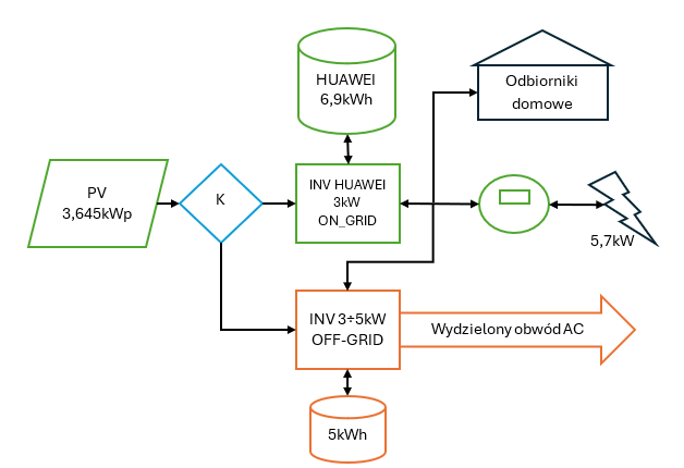

    Witajcie.
    Potrzebuję porady w doborze sprawdzonego, ale nie drogiego sprzętu do rozbudowy instalacji elektrycznej (chcę dołożyć off-grid).
    Rozbudowa instalacji. Jaki tani i sprawdzony sprzęt do rozbudowy instalacji o off-grid?
    Legenda:
    Zielony – elementy istniejącej instalacji on-grid.
    Pomarańczowy – elementy niezbędne do instalacji off-grid.
    Niebieski – stycznik DC (czy potrzebny?).
    Założenia:
    1. Istniejąca instalacja on-grid to jest MAX co mogę podłączyć legalnie na moim przyłączu elektrycznym. Brak możliwości zmian (np. wymiany inwertera czy magazynu) - dofinansowanie.
    2. Przy zużyciu w moim domu magazyn 6,9kWh jest wystarczający.
    3. Nie dokładam modułów fotowoltaicznych.
    4. Instalacja off-grid będzie służyła wyłącznie do zasilania kilku krytycznych urządzeń (piec CO, serwer, routery) oraz stanowiska pracy (laptop) w przypadku zaniku napięcia w sieci energetycznej. Pojemność 5kWh wystarczy.
    5. Instalacja off-grid cenowo powinna się zamknąć w granicach 5-6k zł.
    Wnioski:
    1. Magazyn off-grid można ładować z sieci AC (lub z energii PV - po przejściu przez inwerter on-grid).
    2. Jeśli nie zastosuję stycznika DC, to w przypadku braku napięcia z sieci energetycznej, instalacja off-grid (wydzielony obwód AC) będzie działać tylko do momentu rozładowania magazynu 5kWh.
    Pytania:
    1. Czy dobrze kminie, że stycznik DC (sterowany z Home Assistant) rozwiąże problem ładowania magazynu off-grid przy braku napięcia w sieci energetycznej?
    2. Hardkorowe rozwiązanie zakłada zastosowanie mocniejszego inwertera off-grid np. AENJI 11kW) i przepięcie całej instalacji domowej jako wydzielony obwód AC. Czy to dobry pomysł?
    3. Proszę o pomoc w doborze sprawdzonego sprzętu. Na początku nastawiałem się na zestaw firmy VOLT, ale czytałem że mają słabe ogniwa i BMS a inwertery sieją zakłóceniami jak złe.....

    Jak większy magazyn uratuje mnie przed wyłączeniami napięcia, skoro system on-grid się wyłącza? W moim przypadku większy magazyn odpada również z tego powodu o którym napisałem - mam już max mocy, którą mogę mieć na moim przyłączu. Dlatego tylko i wyłącznie oddzielna instalacja off-grid.
    Poza tym nawet jak bym chciał po cichu dołożyć kolejną Lunę 6,9kWh (kompatybilność), to koszt byłby ponad 2-krotnie wyższy niż tej instalacji, którą planuję.....
    Zastanawiam się tylko czy robić tak jak na rysunku (z przekaźnikiem DC), bo falownik off-grid będzie wpięty po stronie AC falownika Huawei, ale w przypadku zaniku napięcia w sieci, nie doładuję go nawet z PV.

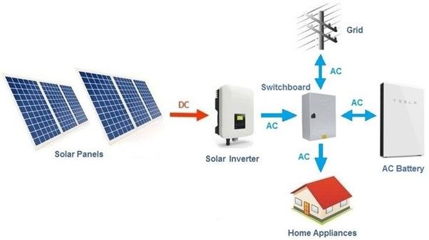

    To kup system baterii domowych.
    Takie systemy ładują się z nadwyżki energi które teraz wysyłasz do sieć. Potem oddają do sieci domowej przez moduł inwertera od 3 do 12 kW. Nie wymagają do pracy podpinania paneli. Opcjonalnie można zmienić czy dołożyć inwerter zasilany tez z PV jeśli je kiedyś dołożysz.
    Takich systemów jest wiele tylko poszukać dostawcy w Polsce, w UK są dość popularne w domach z instalacją PV. Ładują się z nadwyżki z paneli albo normanie z sieci w czasie darmowych czy tanich godzin odbioru energii.
    Mogą też oddawać energię do sieci w nocy czy w czasie najwyższych cen sprzedaży, mogą też służyć jako typowy backup albo działać ciągle zamiast ciągnąć zasilanie z sieci. :)
    Oszczędności na opłatach to średnio ok 400-700 funtów rocznie przy średniej płacy za prąd ok. 1200-1500 funtów rocznie. Zwrot wychodzi średnio po 5-7 latać użytkowania i zależy tylko od wiekości instalacji PV i zużycia prądu w gospodarstwie domowym. Przy niskim zużyciu do 5kWh dziennie można praktycznie nie pobierać prądu z sieci przez cały rok. Jak dołożyć opcjonalnie wersje z panelami dla baterii domowej w 100% obie instalacje będą nawet produkowały nadwyżki.

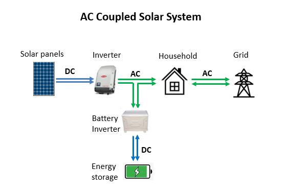

    Schemat działania systemu fotowoltaicznego z magazynem energii i inwerterem solarnym
    Schemat systemu solarnego AC z panelami, inwerterami, domem, siecią i magazynem energii
    Instalacja z dodatkowym inwerterem i magazynem bez paneli nie sprawdzi się wcale i nie ma sensu ekonomicznego. Nie zwróci się nigdy i generuje głównie koszty.

    Ups to to samo praktycznie co baterią domowa. UPS tylko ładujesz i zasila przy braku prądu dom czy wydzielone urządzenia. Bateria domowa robi to samo tylko może działać cały czas ładując się i oddając.

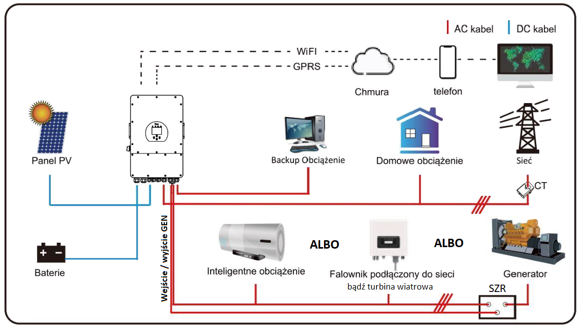

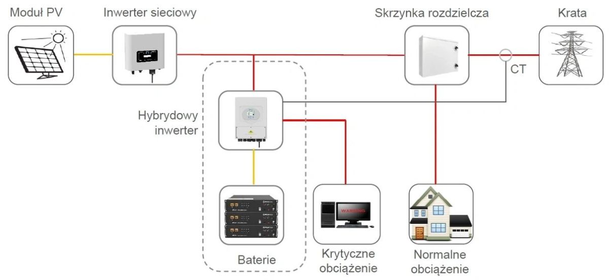

    Inaczej nazwane ale wpisz sobie i wyszukaj schemat Deye rozbudowa instalacji - grafika. Nie wiem czy tylko ta firma może inne też ale ja natrafiłem na nich z polecenia instalatorów. Rozwiązanie jak opisałem to wydaje się że to to czego potrzebujesz. No i ta przewaga że mimo że nie ma zasilania zewnętrznego z sieci to Twoje panele będą produkowały energię a teraz się rozłączają. Dla mnie to ważne bo jeżeli będzie słońce to baterie się ładują a w razie zimy i długiego czasu zaniku prądu to mam czas na odpalenie agregatu, doładowania baterii i znowu na jakiś czas mam zasilanie.
  • #13 21731148
    woszu
    Posty: 287
    Pomógł: 2
    Ocena: 33
    Schemat instalacji PV z inwerterem sieciowym, hybrydowym i bateriami dla zasilania krytycznego
    No ja od początku o takim czymś mówię, ale chciałbym dodatkowo na ten dodatkowy falownik przełączać PV, bo przy takim układzie jak na tym rysunku, przy braku prądu w sieci, falownik sieciowy śpi i nie pozwoli ładować baterii deye, bo jak by mial?
    Chyba że cała magia dzieje się w tej skrzynce rozdzielczej. Tam może być stycznik odłączający wszystko od sieci gdy braknie w niej prądu....

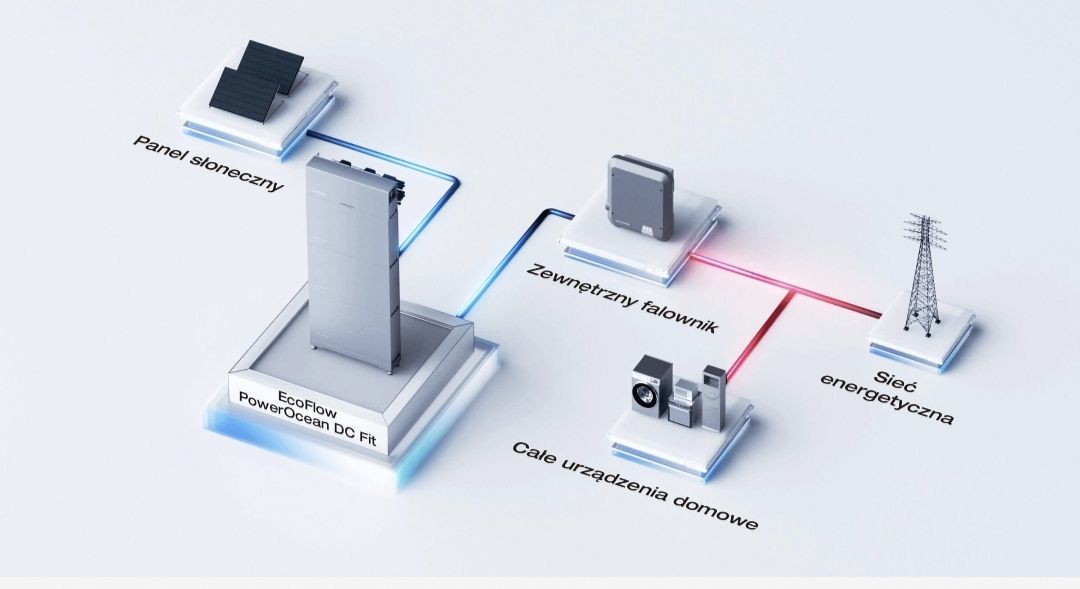

    Tomasz nie bardzo kojarzę ten temat baterii domowych. Znalazłem coś takiego jak PowerOcean firmy Ecoflow:
    Schemat z baterią EcoFlow PowerOcean DC Fit połączoną z panelami PV, falownikiem i urządzeniami domowymi
    To taka bateria wysokonapięciowa, którą wspinasz przed falownik. Ale tu jest dokładnie ten sam problem - brak zasilania urządzeń domowych przy braku prądu w sieci AC

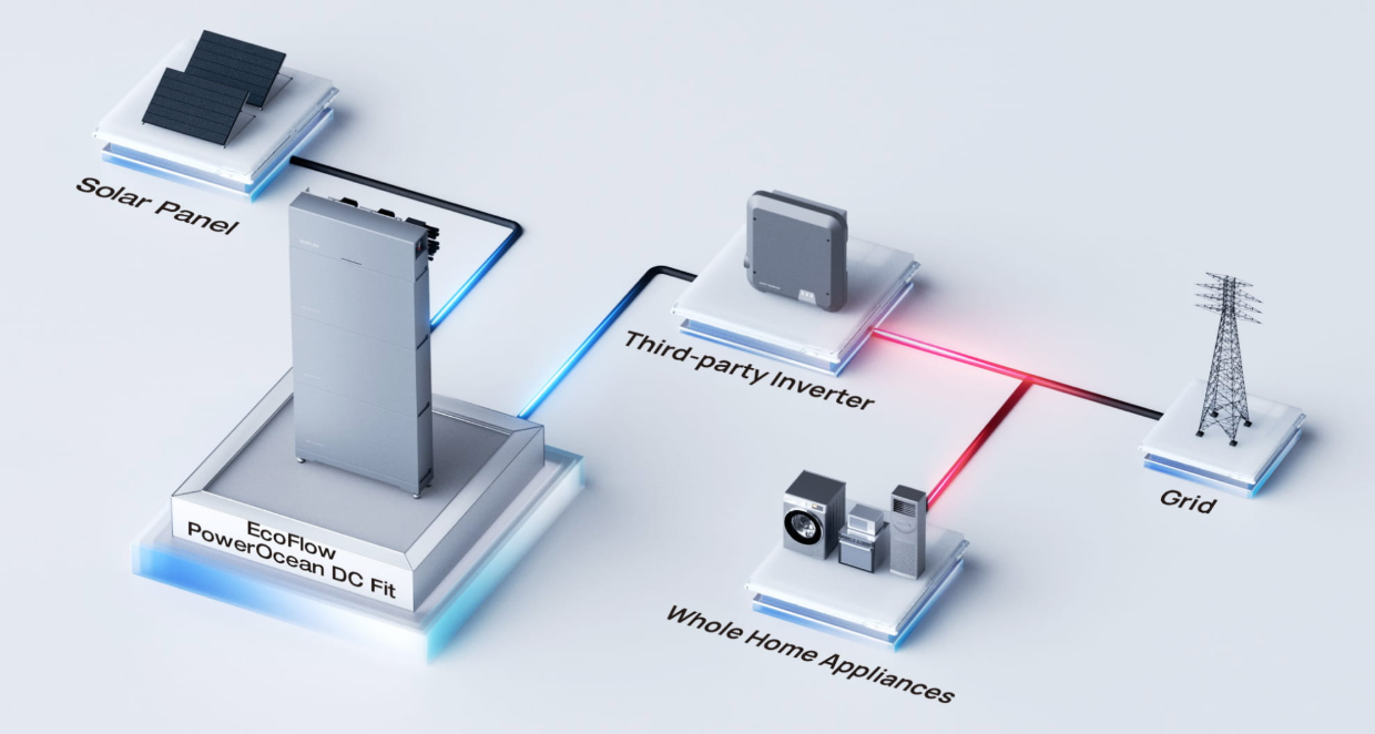

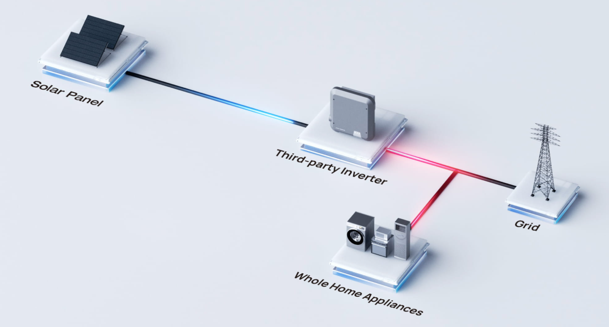

    Takie systemy są różne i znalazłeś tylko system zasilany przez PV a współpracujący z istniejącym systemem.
    Pisałem o systemach magazynów domowych wpiętych do istniejącej instalacji ładowanych z nadwyżek paneli.
    Poza tym błędnie przedstawiłeś koncepcję instalacji PowerOcean.
    Masz instalację taką :
    Schemat systemu PV z inwerterem i połączeniem do sieci oraz urządzeń domowych
    Po instalacja systemu masz taką :
    Schemat systemu magazynowania energii EcoFlow PowerOcean podłączonego przed inwerterem
    Systemy z magazynem domowym są za inwerterem podłączone do instalacji domowej dodatkowo.

    Przecież to ten sam rysunek Power ocean, to gdzie ten błąd?:)

    Czy mógłbyś skrobnąć prosty schemat? Rysunek powie więcej niż 1000 słów:)

    Schemat instalacji fotowoltaicznej z falownikiem, baterią i generatorem
    Generator i inteligentne obciążenie omiń na rysunku. Czyli możesz podłączyć się ze wszystkim z domu pod LOAD - na rysunku to backup obciążenie. Tylko że o ile wiem ale nie mam pewności to falownik bez napięcia w sieci można obciążyć jego połową mocy. To ważne przy doborze falownika. Albo przy pozostawieniu na GRID obwodów bez zasilania podczas zaniku napięcia a na LOAD to co musi być.
    Podsumowanie. Swój falownik podpinasz do Deye w przyłącze GEN
    Możesz w przyszłości podpiąć dodatkowe panele. Bank energii podpięty podpięty do Deye spowoduje że nawet przy zaniku zasilania twój Huawei będzie pracował. To Deye odłączy przesyłanie zasilania w sieć tak jak teraz robi to Huawei. Na Deye ograniczysz ilość oddawanej energii do sieci co jeżeli zwiększysz ilość paneli to latem oddasz tyle co w umówię ale nadwyżką szybciej naładujesz aku. A w okresie przejściowym podniesiesz moc produkcji z paneli.
    Ja jeszcze tego nie mam podłączonego ale jestem w trakcie tylko mnie chorobowe wstrzymało.

    1 Huawei tylko do Deye pod złącze GEN
    2 Tak
    3 Tak Deye
    4 Nikt. Bo do czego? Niczego nie zmieniasz tylko dokładasz falownik. A co dotacji też nadal wszystko pozostaje bez zmian.

    2. Deye zasila dom ze swojego magazynu albo z energii wysyłanej przez Huawei, ostatecznie z sieci.
    3. Dzięki Deye, Huawei nadal będzie pracował jak będzie awaria sieci i nie stracę energii ze słońca.
    Całość będzie sterowana z Home Assistant. Pomysł jest, tylko chodzi mi o to, czy są jakieś poważne ograniczenia techniczne, o których nie pomyślałem
    P.S. Huawei ma opcję podłączenia tzw. Backup Box (oczywiście kolejne dedykowane urządzenie w systemie zamkniętym), który uruchomi w nim pracę wyspową w przypadku awarii sieci, ale na wyjściu max 3kW i co najgorsze - czas reakcji około 3s, co dyskwalifikuje to rozwiązanie dla mnie.
✨ Dyskusja dotyczy rozbudowy istniejącej instalacji fotowoltaicznej on-grid o niezależny system off-grid do zasilania krytycznych odbiorników podczas zaniku napięcia sieciowego. Autor posiada instalację z falownikiem Huawei i magazynem 6,9 kWh, która jest maksymalnie wykorzystana zgodnie z dofinansowaniem „Mój prąd” i ograniczeniami przyłącza jednofazowego (ok. 3,8 kWp). Celem jest dodanie osobnego systemu off-grid z magazynem około 5-15 kWh i falownikiem, który zapewni zasilanie awaryjne bez konieczności rozbudowy paneli PV. W dyskusji rekomendowane są falowniki hybrydowe Deye (np. 6 kW, 8 kW, 12 kW) z magazynem 15 kWh, które mogą pracować w trybie mikrosieci (podłączenie do złącza GEN falownika Huawei) i umożliwiają zasilanie domu podczas braku sieci, a także ładowanie baterii z PV. Poruszono kwestie techniczne dotyczące przełączania między siecią a off-grid, konieczności stosowania styczników DC (wątpliwe ze względu na dostępność i bezpieczeństwo), oraz problemów z ograniczeniami mocy przyłącza i zgłoszeniami do operatora. Alternatywnie wspomniano systemy magazynów domowych typu EcoFlow PowerOcean, Easun, Anenji, które mogą ładować się z sieci lub PV i działać jako UPS, jednak ich koszt i straty energii są wyższe. Autor planuje sterowanie całym systemem przez Home Assistant i rozważa zastosowanie przełącznika AC do integracji falowników. Podkreślono, że falowniki Deye pobierają około 2 kWh dziennie na własne potrzeby, ale mają mniejsze straty niż niektóre inne modele. Wskazano, że falowniki hybrydowe Deye są bardziej uniwersalne i pozwalają na przyszłą rozbudowę o dodatkowe panele PV. Wskazano również, że falowniki off-gridowe (np. Deye SUN-6K-OG01LP1) nie wymagają zgłoszeń, jeśli nie są podłączone do sieci. Ostatecznie autor akceptuje wyższy budżet (ok. 10-11 tys. zł) na system Deye z dużym magazynem i planuje pozostawić istniejący system Huawei do pracy on-grid i ładowania własnego magazynu PV.
