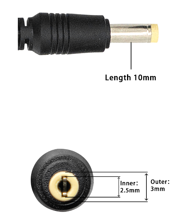

    Szukam od jakiegoś czasu wtyku o wymiarach podanych na zdjęciu, niestety bez skutku. Czy to jest jakiś bardzo nietypowy wtyk, że nie mogę go znaleźć?
    Wtyk cylindryczny DC z wymiarami: długość 10 mm, średnica zewnętrzna 3 mm, średnica wewnętrzna 2,5 mm.

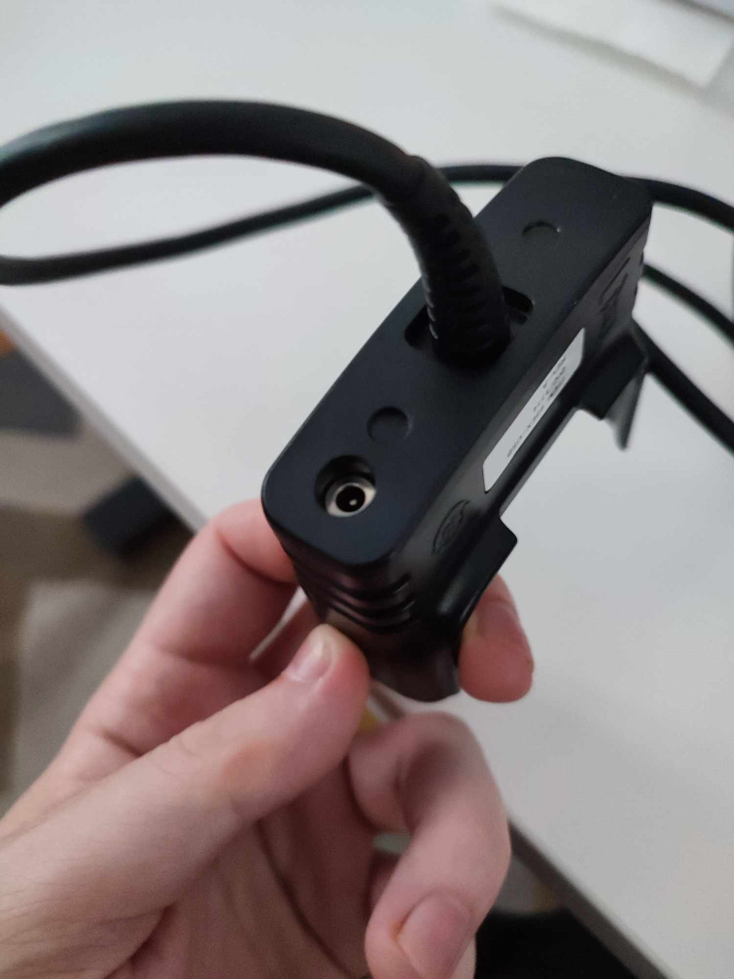

    Jest to wtyk pasujący do gniazda przewodu USB z opcją ładowania do skanera Honeywell 99EX. Znalazłem u chińczyków taki zasilacz za 30zł, ale zwyczajnie czekałbym na niego długo, a w domu mam zasilacze 5V 2A i wystarczyłoby podmienić wtyczkę. Zależy mi na tym żeby nie ingerować w sam przewód USB.

    Wygląda na typowy i popularny zarazem wtyk nazywany "DC", sugeruję prawdopodobieństwo rozmiaru "2.1".
    Najpewniej byłoby przymierzyć wtyki kilku zasilaczy, ze szczególnym podkreśleniem wersji z wąskim bolcem.

    W zestawie do zasilacza jedyny pasujący rozmiar to 3.0X1.1 . Zdjęcie wtyku sugeruje większy bolec (jakieś 1.7mm) ale na zdjęciu gniazda bolec wydaje się być cienki. Spróbuj zmierzyć średnicę bolca w gnieździe bo może to typowy rozmiar 3.0X1.1. Da się to kupić.

    Rzeczywiście jak zmierzyłem, to średnica z zewnątrz to 3mm, a wewnątrz to właśnie około 1mm (ciężko mi to dokładnie zmierzyć). Znalazłem niedaleko sklep z częściami elektronicznymi, przejdę się tam i na miejscu posprawdzam różne wtyki, ale ten 3mm x 1.1mm wydaje się być strzałem w dziesiątkę.
