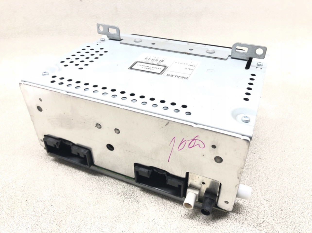

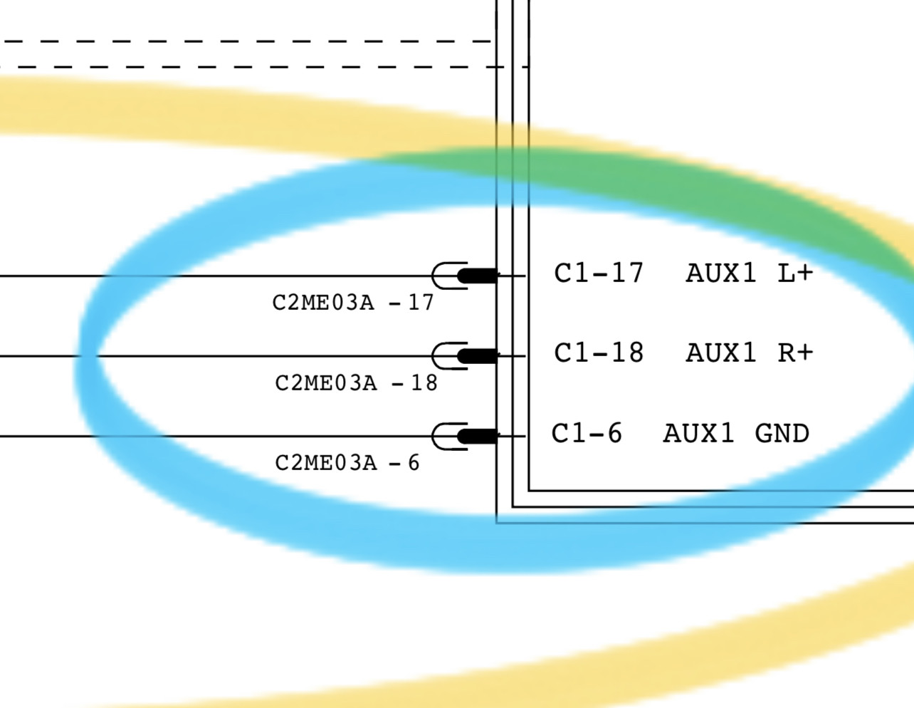

Zakupiłem wzmacniacz CRUNCH GPX 1200.4, który będę chciał podłączyć w Ford Focus mk3. Niemniej jednak, szukam możliwego sposobu, tak aby nic nie upalić i nie zepsuć sygnału, który trafia do wzmacniacza z radia. Przeglądając schemat, zauważyłem, że z modułu BVC (Bluetooth, USB, AUX) wyprowadzony jest sygnał AUX L/R i GND do radia. Podobny sygnał jest wyprowadzony z modułu FCDIM, czyli ekranu nawigacji. Zastanawiam się, czy gdybym polutował w miejscu oznaczonym na rysunku przewód z wtyczką RCA do wzmacniacza, czy to ma prawo działać? Generalnie i tak słucham muzyki głównie z USB lub Bluetooth, a dźwięk z CD czy nawigacji nie jest mi potrzebny.
