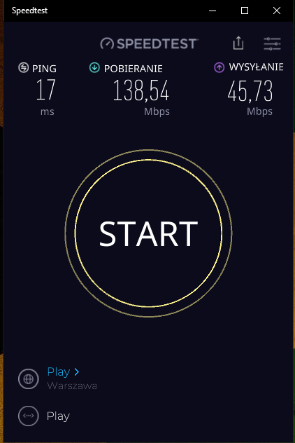

    Witam, Szukam routera do internetu w miare przystępnej cenie, chcialbym aby router był odpowiedni do moich możliwości internetowych czyli po prostu wykorzystywał łacze w 100% ;)
    Rozglądając się gdzieś za routerami średniej klasy (bo takie najbardziej mnie interesują w granicach 400-600zl max) natknąłem się na kilka propozycji a oto one:
    Huawei B628- 350 (używany), ZTE MF286D (używany), Huawei B818-263 (używany) oraz ZTE MF289F (wiem, że są na stanie w magazynach ale przekraczają troche mój budżet więc raczej celował bym w używany/powystawowy).
    Wiem, że @matek451 masz duże doświadczenie i znasz się na rzeczy, więc liczę, że mi pomożesz w wyborze :)
    Tutaj pokazuje prędkośći aktualnie jaką osiągam na routerze od T-mobile( TCL LinkHub LTE CAT.13) którego będę musiał oddać ponieważ rezygnuje z T-mobile na rzecz Play'a ponieważ dużo lepiej działa w mojej lokalizacji jak się okazało.

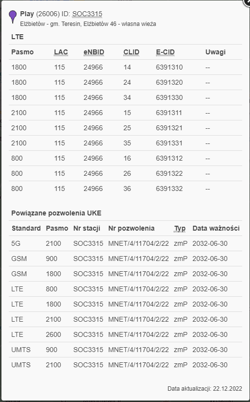

    Łączę się z tym BTS'em:
    Fragment danych z NetMonster dotyczący stacji bazowej Play w Elżbietowie, pokazujący pasma LTE i związane pozwolenia UKE.

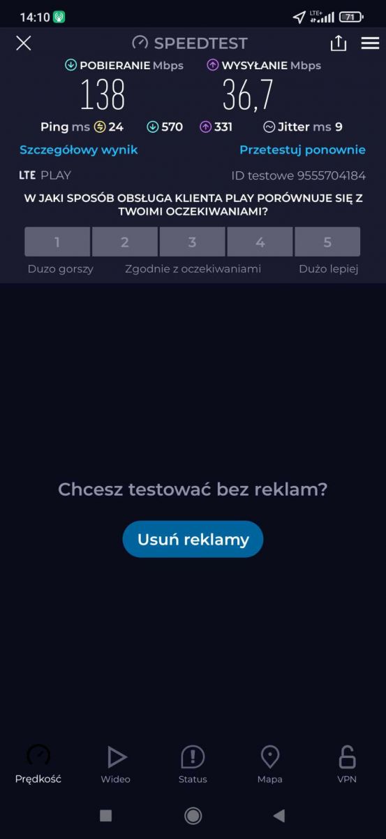

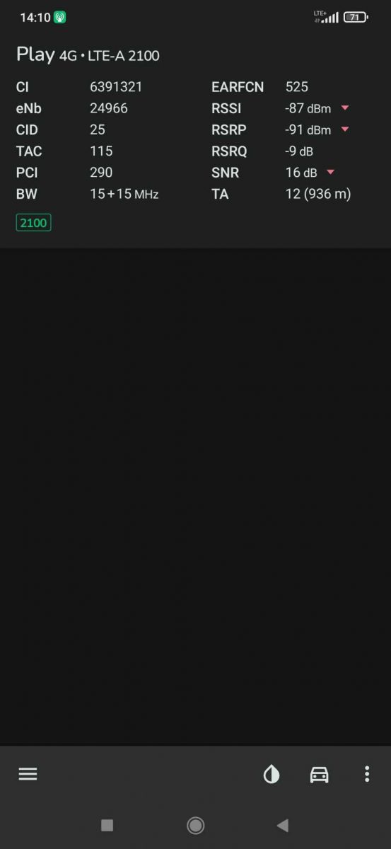

    sscreeny z netmonstera i speed testu (pomiar robiony na 1 pietrze koło okna, router skierowany w strone BTS'a:
    Zrzut ekranu z aplikacji NetMonster z danymi o połączeniu LTE sieci Play, pokazujący szczegóły o sygnale i częstotliwościach.
    Wynik testu prędkości internetu LTE z prędkością pobierania 138 Mbps i wysyłania 36,7 Mbps.
    Jeszcze mam pytanie odnoście tego czy z takimi parametrami jak widać jest sens montowania anteny zewnętrznej, a jeśli jest to jaką? Chodzi mi głównie o to czy zwiększy ona znacznie predkość internetu, poprawi jakoś mocno stabilność względem tego co jest teraz, bo często skacze mi ping mimo wszystko i ciężko się gra ze skokami pingu?
    Czy mam się po prostu pogodzić z tym, że to normalne w internecie mobilnym i tak już zostanie?
    Z góry dziękuję za pomoc, pozdriawiam.

    Stacja bazowa PLAY działa w agregacji LTE2100+1800+800, w Play liczą się 2 pierwsze pasma . Test wykonany koło okna na telefonie pokazał ze łaczy się w agregacji LTE2100+1800. Parametry sygnału dostateczne , SIN poprawny. Ogólnie sektor 2 z którego korzystasz mało obciążony. Router w tym miejscu zapewne ma podobne parametry sygnału, jesli nie chcesz korzystać z anteny to wystarczy MF286d za 300 zł, z softem od Nordic, agreguje 3 pasma LTE w modulacji QAM256. Jesli ma być antena Dual LTE 1800-2100MHz to B535-333 z agregacją 2 pasm LTE w QAM256, około 300 zł. 3 pasma w QAM256 i do anten zew. polecany B628-350 za 400-450 zł.

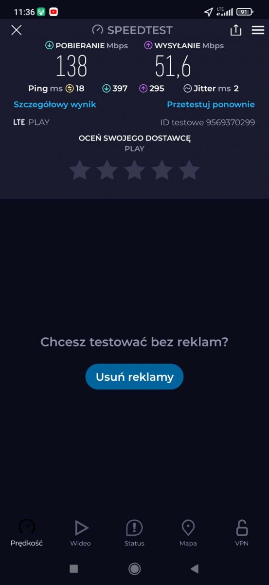

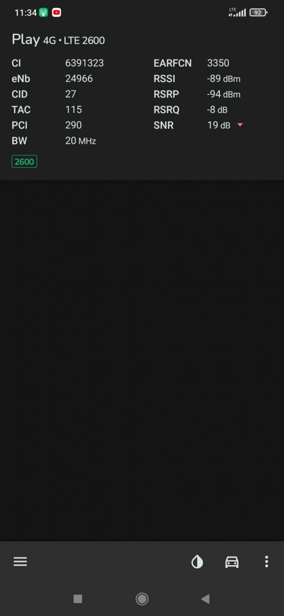

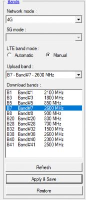

    Router już kupiony, wiec przyszedł czas na antene, ale zastanawia mnie jedna rzecz, mianowicie dlaczego gdy wymuszam pasmo 2600MHz to mnie z nim łączy mimo, że na BTSearch w ogóle nie ma pokazanej takiej częstotliwości dostepnej na moim nadajniku?
    Mozliwe, że aktywowali mi pasmo 2600MHz na moim nadajniku, ale na BTSerach jeszcze tego nie widać? Jeśli tak to kupić po prostu antene DUAL 1800MHz-2600MHz? Z góry dziekuje za odpowiedź, pozdrawiam.
    Screen z NetMonstera i SpeedTest:
    Wybór routera LTE do 600zł: Huawei B628-350, ZTE MF286D, Huawei B818-263 czy ZTE MF289F?

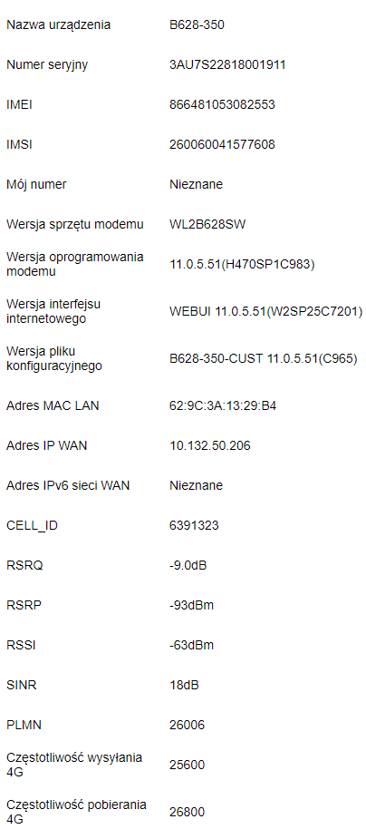

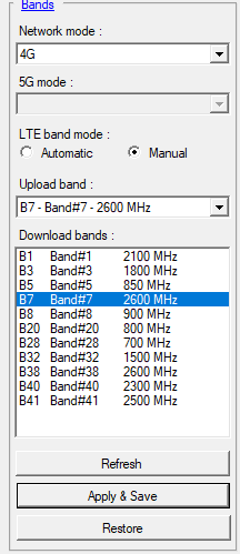

    Diagnostyka, Speedtest, BTS oraz LTE-HMonitor:
    Wybór routera LTE do 600zł: Huawei B628-350, ZTE MF286D, Huawei B818-263 czy ZTE MF289F? Wybór routera LTE do 600zł: Huawei B628-350, ZTE MF286D, Huawei B818-263 czy ZTE MF289F? Wybór routera LTE do 600zł: Huawei B628-350, ZTE MF286D, Huawei B818-263 czy ZTE MF289F?

    Stacja posiada LTE2600, po prostu dane z BTSearch są nieaktualne. W tym wypadku lepszym wyborem będzie antena dualna 1800-2600MHz.

    BTS od 7 m-cy działa w agregacji 4 pasm LTE, antena Dual LTE 1800-2600MHz CT17 z Cybertecha.
