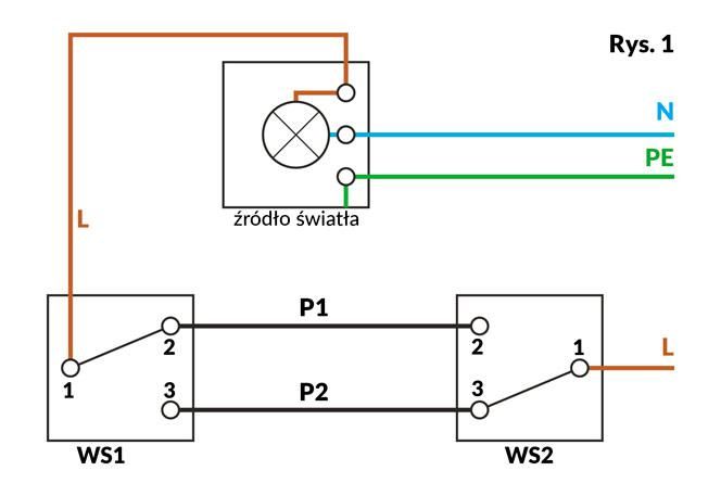

    Może tak być jak ktoś założył dwa włączniki schodowe, a żarówkę pomiędzy nimi wtedy zawsze z którejś strony będzie zasilanie. Tak kiedyś robili dla "ułatwienia" sobie życia. Teraz to jest nie do pomyślenia.
    Powinno być po wyłączeniu bez zasilania:
    Schemat połączenia elektrycznego z włącznikami schodowymi i żarówką.
    Bo jakiegoś automatu schodowego/czasówki tam nie ma ?

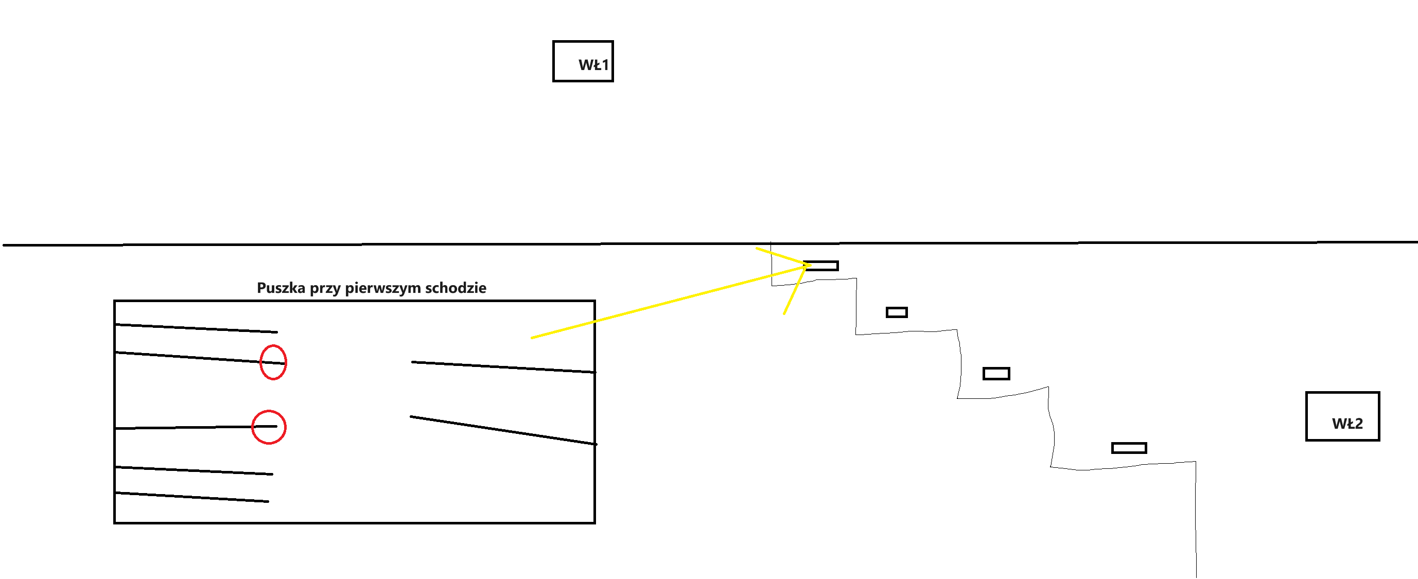

    Odnośnie schematu ciężko mi coś narysować bo nie wiem co jest pod tynkami :) Taka sytuacja zastałem. Oświetlenie schodów nie działało jak kupiłem mieszkanie. Wyciagnołem pierwszą lampkę i pod nia zauważyłem rozłączony obwód i miejsce na zasilacz. Myslałem że jego zakup wystarczy - ale niestety nie. Teraz zdecydowałem kupić nowe lampki na 12V lub 230V. Ale najpierw musze doprowadzić sytuacje z napięciem zanim coś kupie.
    Dziś kupiłem w sklepie oprawkę z żarówką - tak jak sugerowaliście tutaj. Podłączyłem i przełączniki na górze i dole działają jak potrzeba - tak jak przełączniki "schodowe". Na włączonym jest 235V a na wyłączonym przy podpiętej żarówce 85V ( ?!?!?). Pisaliście że po podłączeniu żarówki może spaść do 0V - tutaj jednak spadło do 85V. Stwierdziłem że sprawdzę co się stanie jak zostanie odłączona - okazało się ze dziś jest 130V a wczoraj było 175V - o którym pisałem wcześniej.
    Zwątpiłem co z tym dalej robić? Chyba nie mogę nic montować jak mam taka dziwną sytuacje z napięciami które "są" zamiast być z"zerowe"?

    Schemat instalacji elektrycznej przy schodach z podłączonymi kablami w puszce.
    Coś tam narysowałem - mierze w puszcze przy pierwszym schodzie - pierwsze światełko. W tej puszcze jest 5 kabli po lewej stronie (gdzie jest napięcie) i dwa kable po prawej stronie - podłączenie kolejnych światełek\puszek\schodów.
    Po lewej stronie jest 5 kabli - pewnie różne fazy - dwa z nich są obrane z izolacji (zakładam że były używane przez poprzedniego właściciela zanim coś się zepsuło - może zasilacz bo diody\lampki są na 12V. Ale to zostanie wymienione na nowe.
    Do tych dwóch kabli przykładam miernik i przełączam przełączniki (na górze i na dole) - raz jest 235V a raz 130V albo 70V - tak jak pisałem w poprzednich postach.
