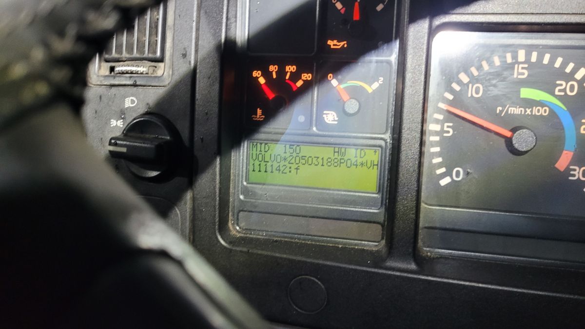

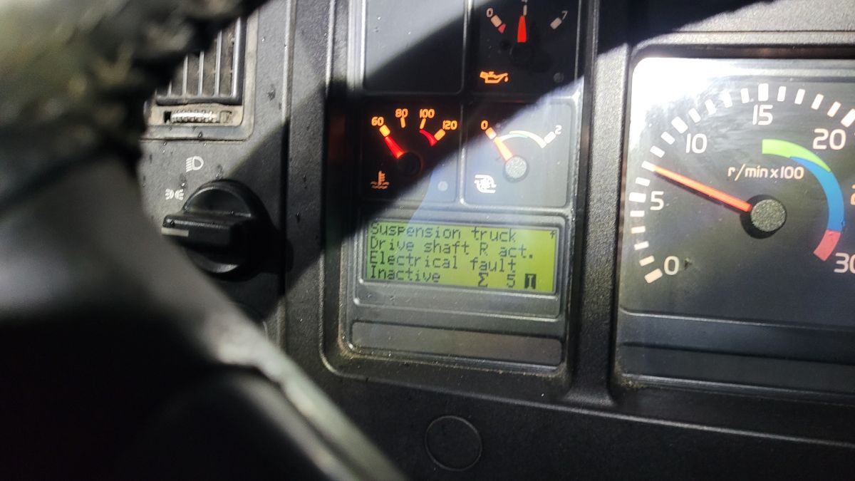

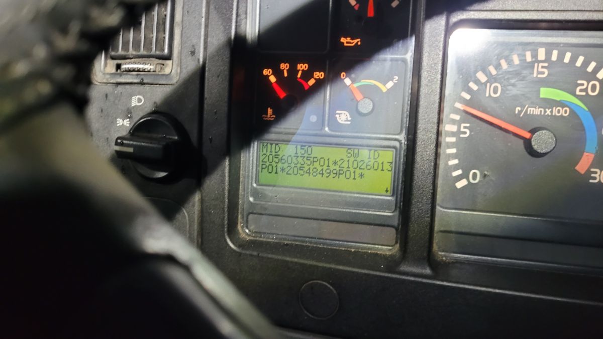

Witam. Problem dotyczy samochodu Volvo fl6 z 2004r z pneumatycznym zawieszeniem na przedniej i tylnej osi. Zawieszenie nie działa. Samochód opadł i nie podnosi się nawet przy użyciu pilota. Czy szukać problemu we wiązce do głównego zaworu? Po zmierzeniu napięcia na wtyczce jest cały czas napięcie na 1 kablu w granicach 6V niezależnie od ustawień pilota. Na wyświetlaczu ukazuje się także niezależnie od ustawień pilota, ikonka symbolizująca manualne sterowanie zawieszeniem. Poniżej zdjęcia błędów z wyświetlacza.
