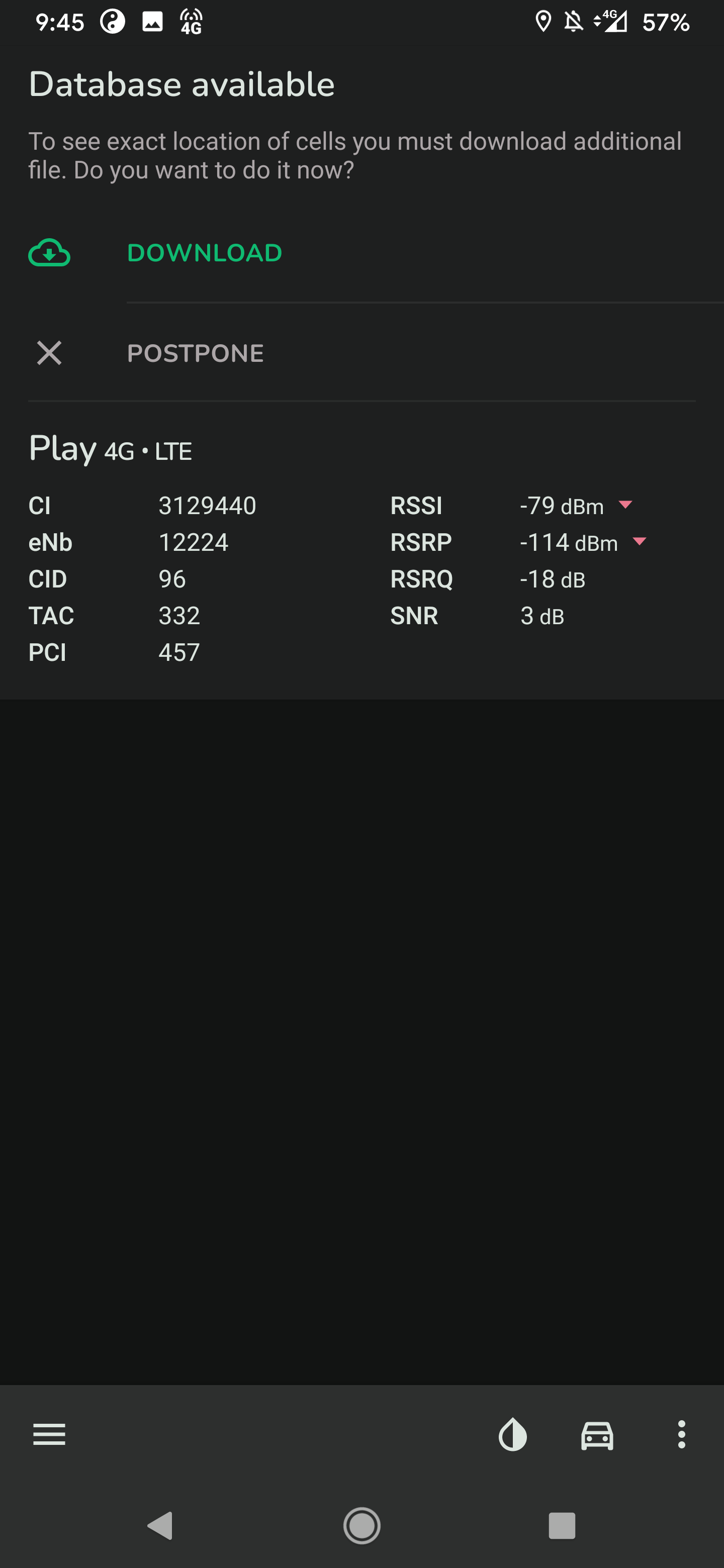

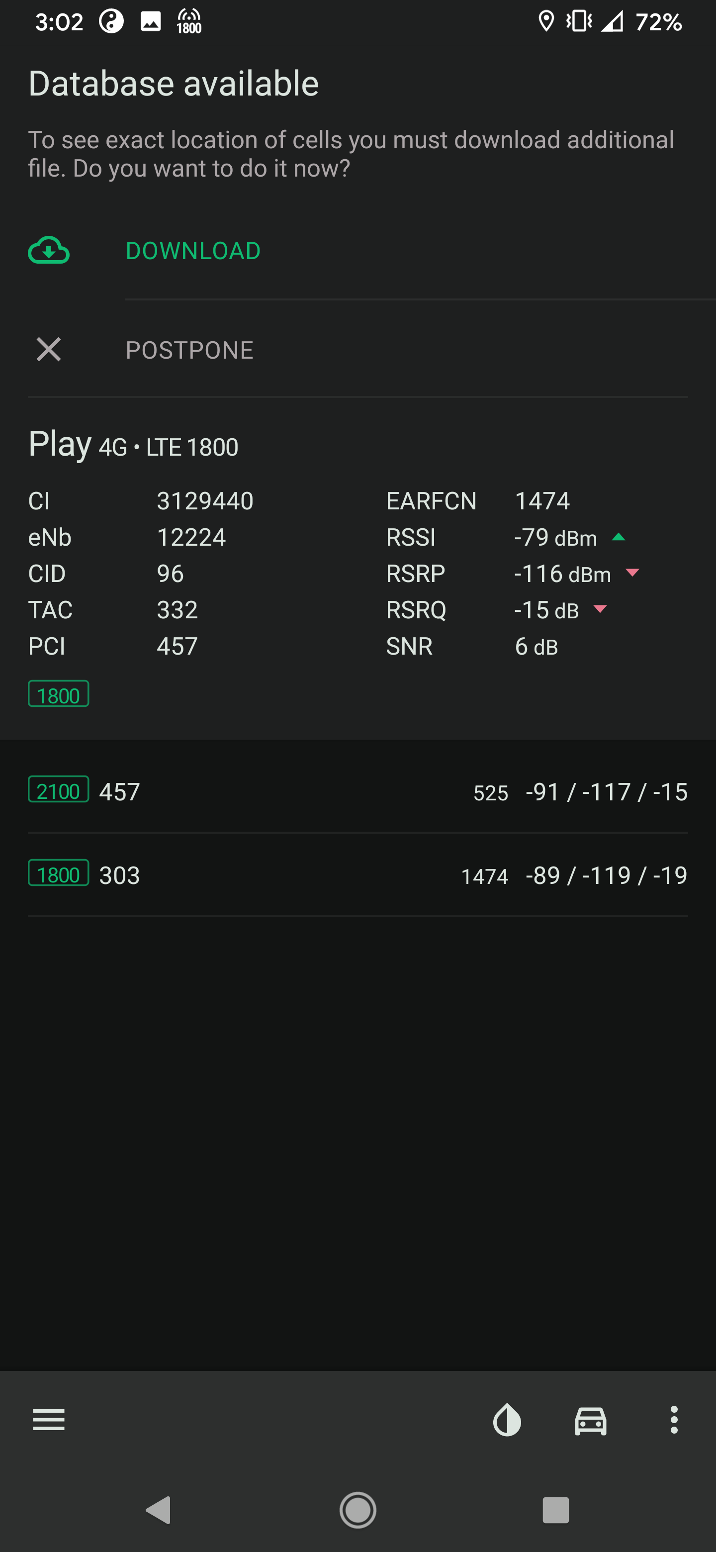

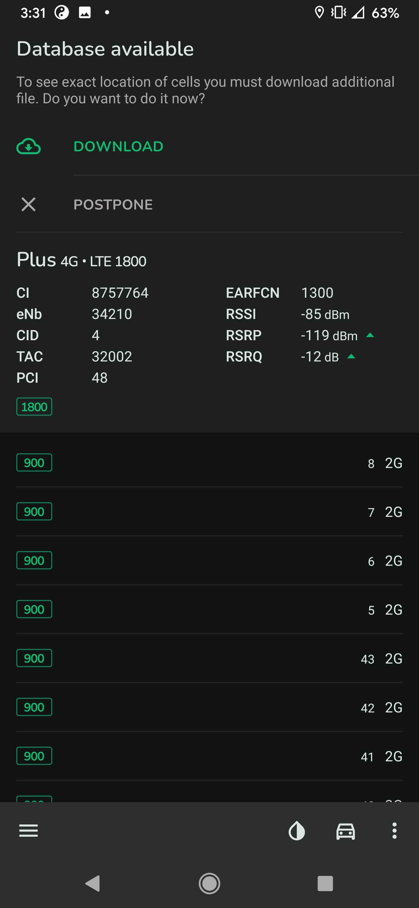

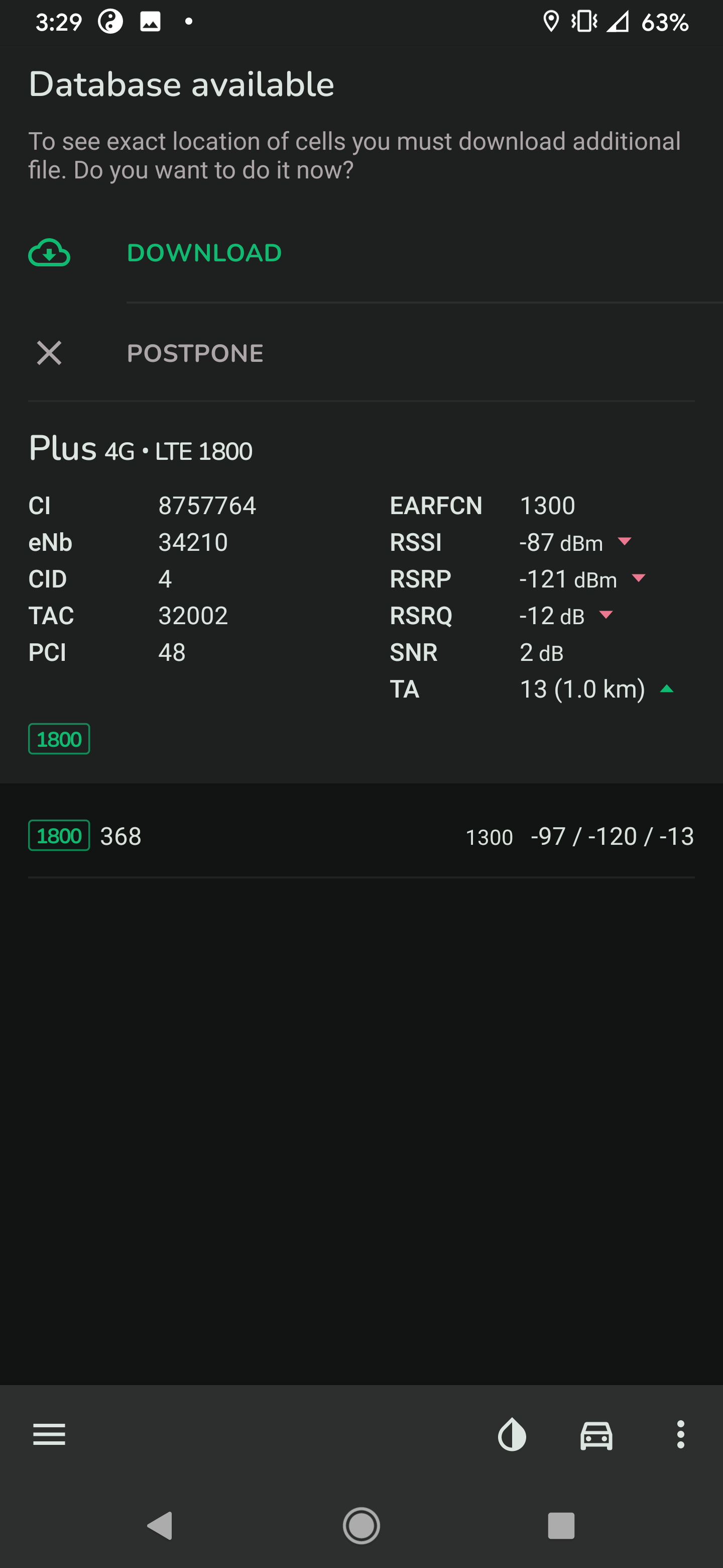

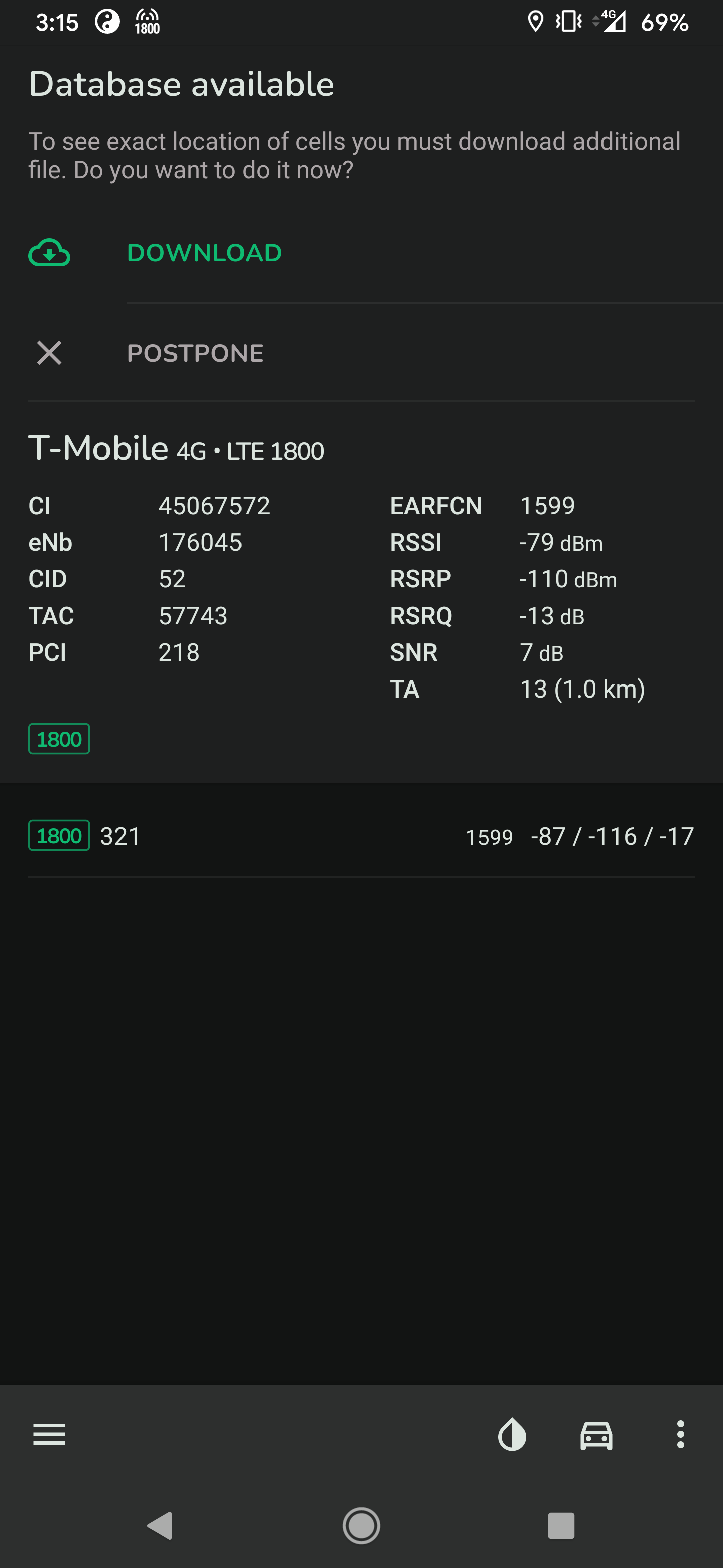

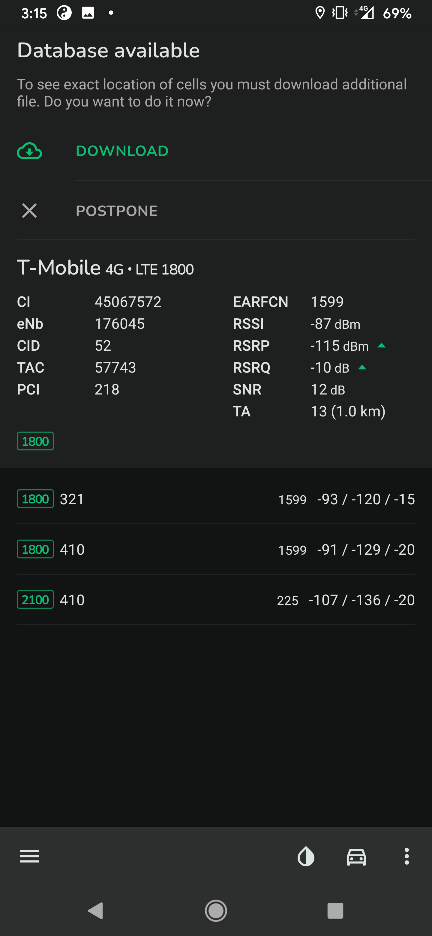

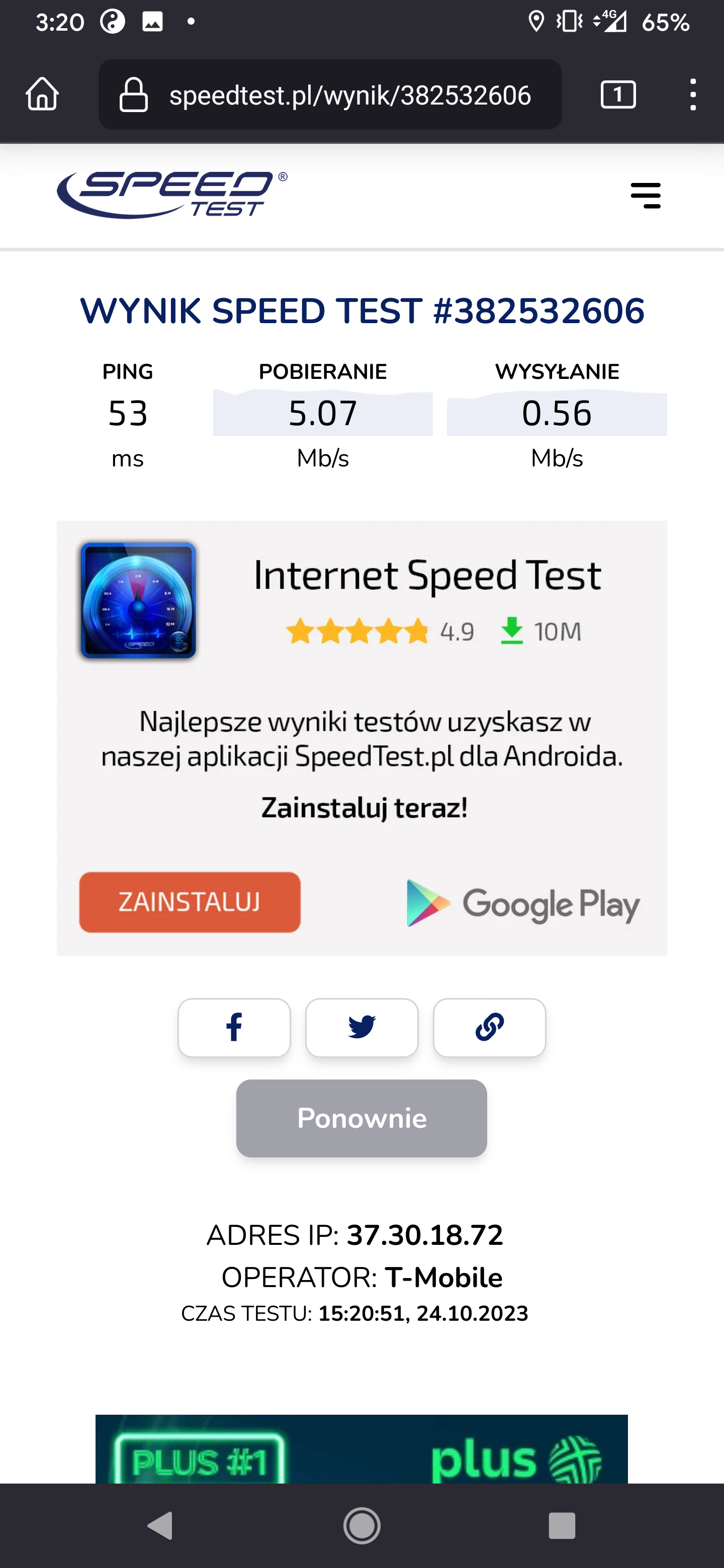

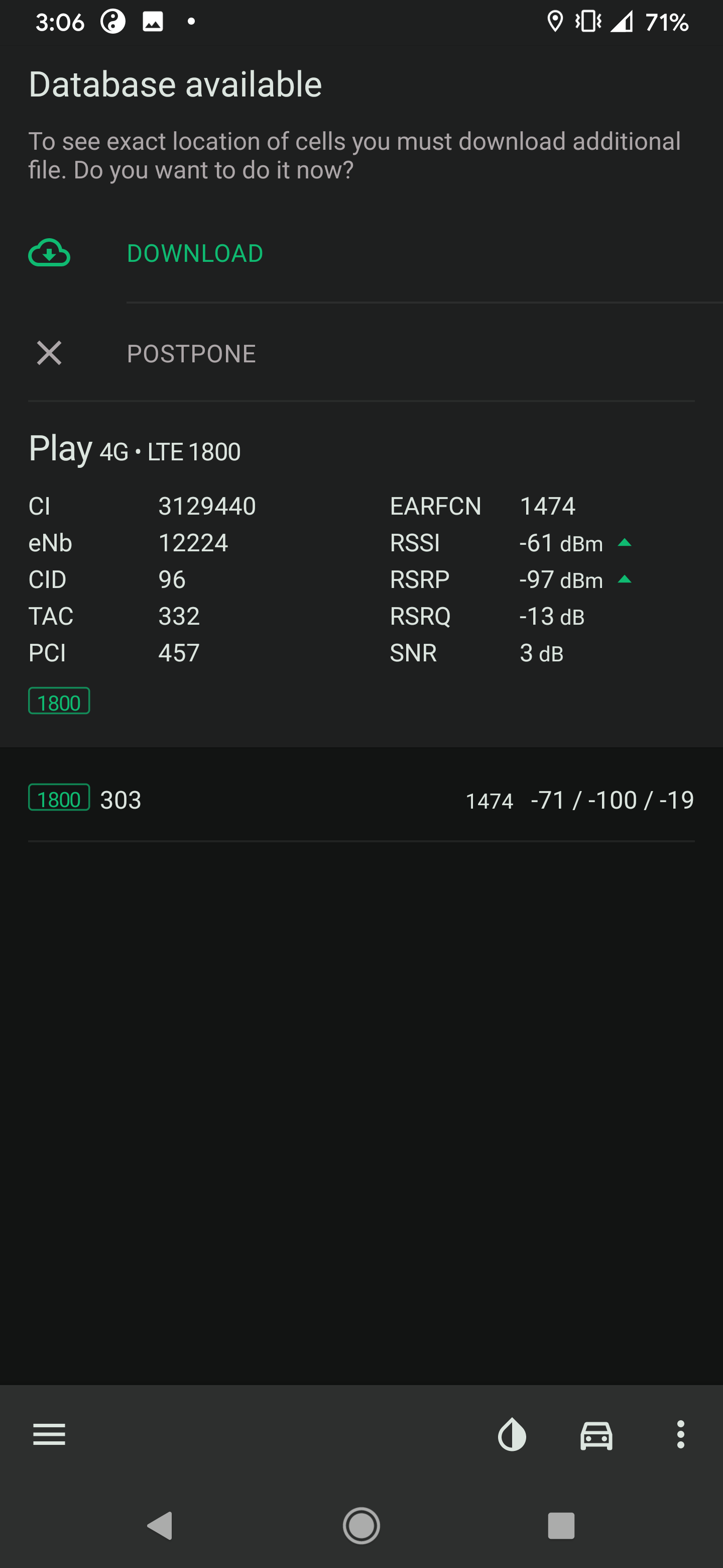

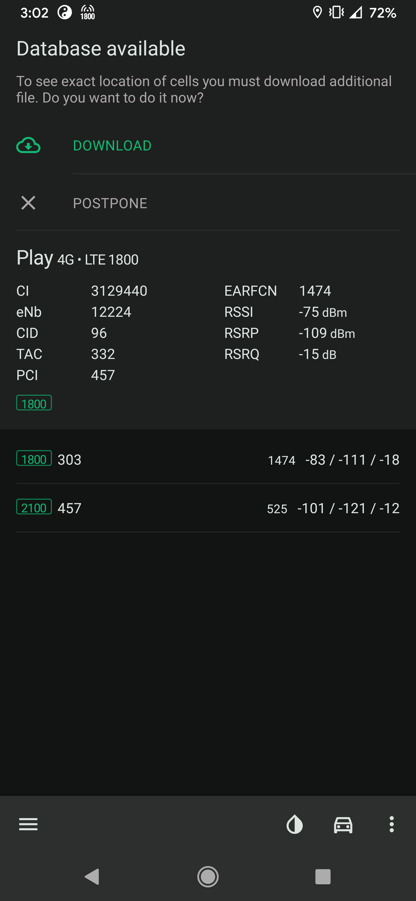

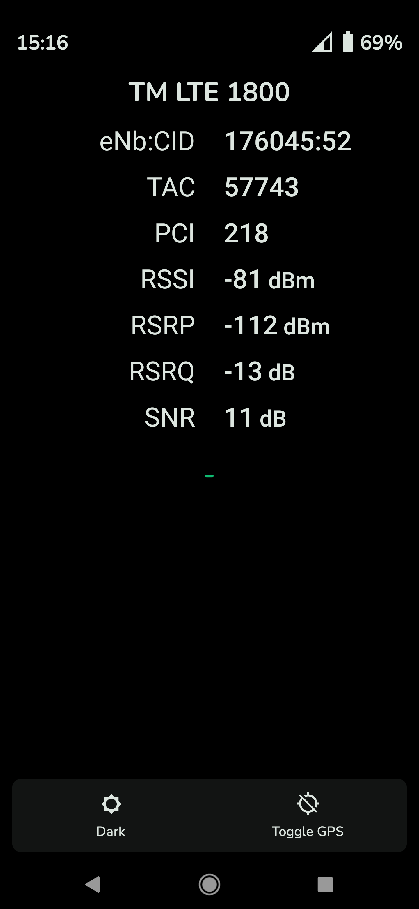

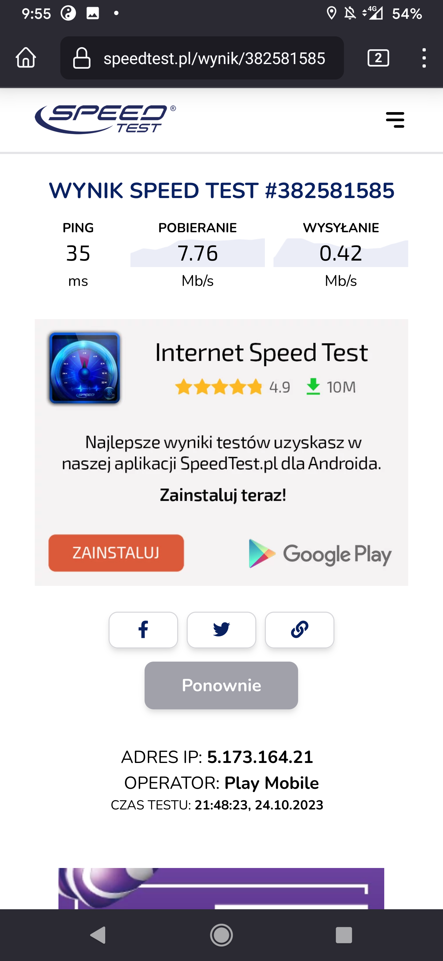

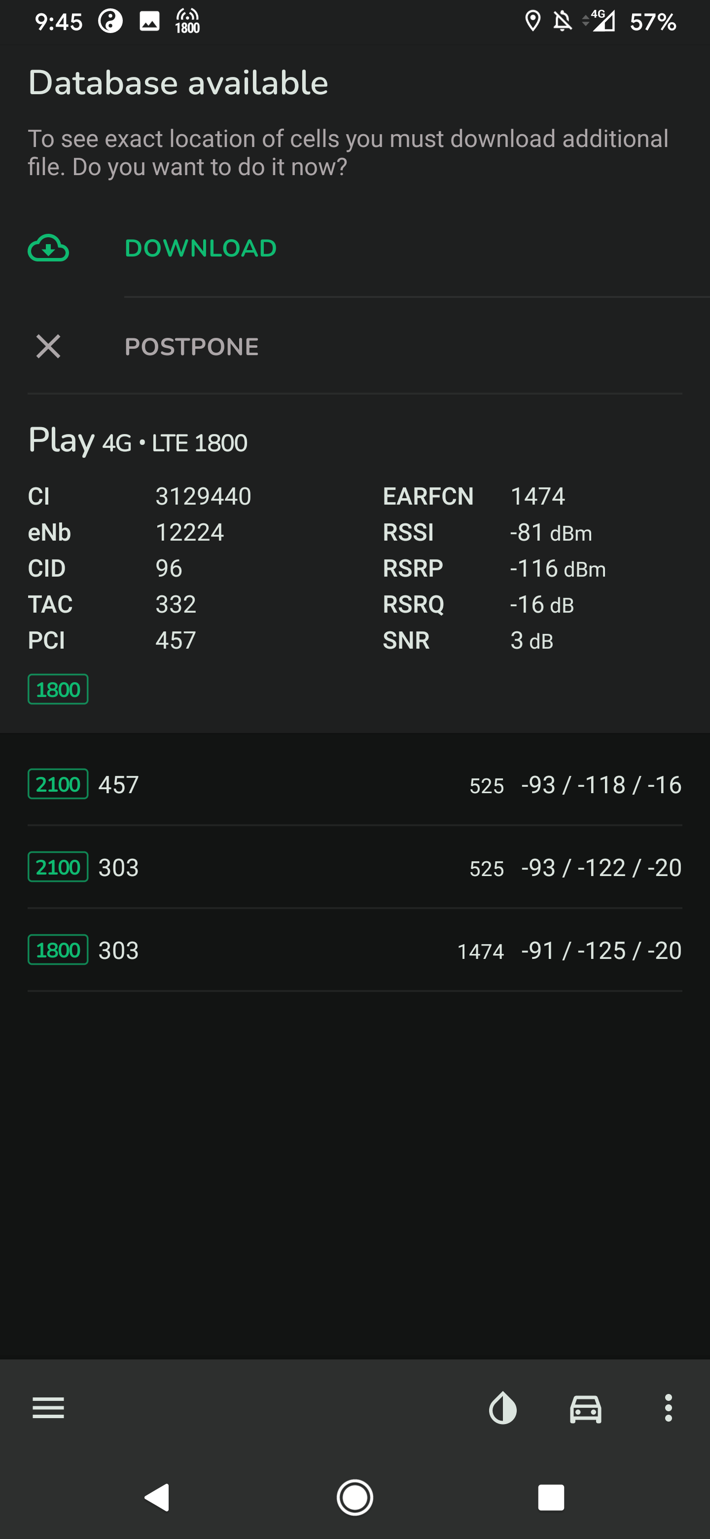

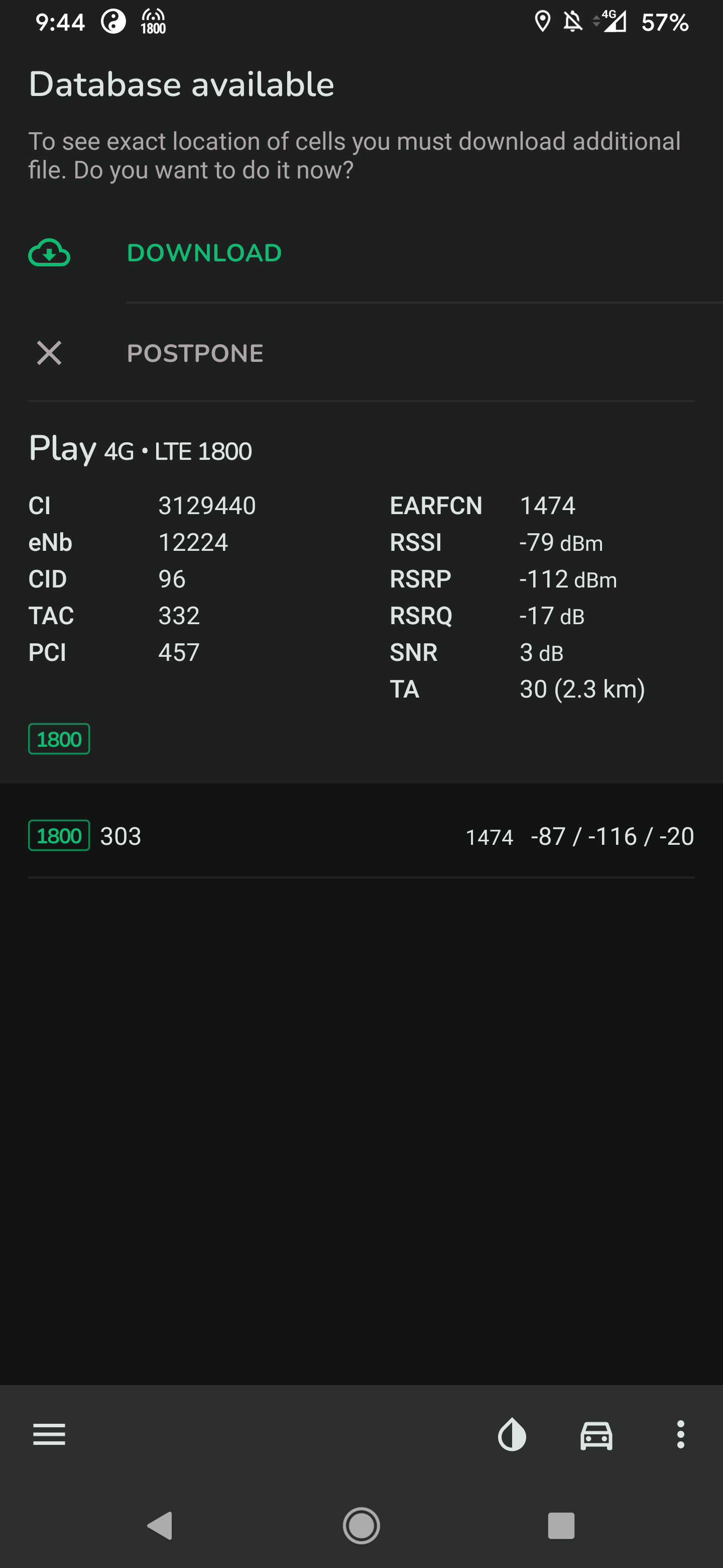

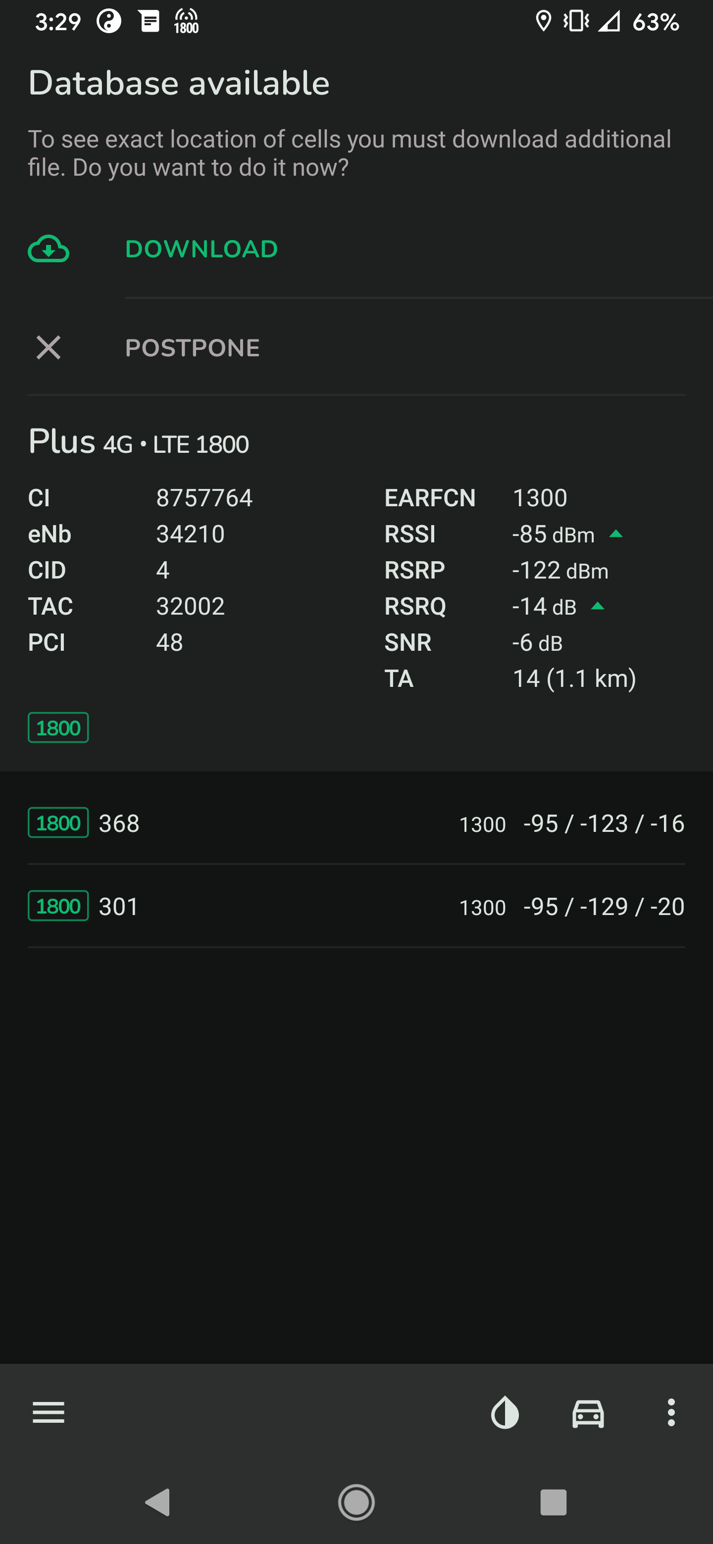

    Testy z różnych stron domu, wewnątrz i na zewnątrz. Telefon LG V40Thinq; Z Virgin Mobile nie dało się nawet zrobić speed testa. Z T mobile się dało to wklejam. Wzięłam też dla porównania kartę z plusa. Karta z plusa śmiga na routerze mobilnym huawei E5785. Działa to jako tako - ale na telefonie nie dało się też nawet zrobić speed testa. Czy jest jakaś nadzieja na jakiś internet
    Ekran aplikacji z danymi sieci Play 4G LTE 1800. Zrzut ekranu aplikacji diagnostycznej sieci, pokazujący szczegóły połączenia 4G LTE sieci Play. Zrzut ekranu z aplikacji diagnostycznej sieci na telefonie pokazujący informacje o zasięgu sieci Play 4G LTE 1800. Zrzut ekranu pokazujący parametry sieci Play LTE 1800. Zrzut ekranu z aplikacji mobilnej pokazujący szczegóły sygnału T-Mobile 4G LTE i dane techniczne. Zrzut ekranu z aplikacji pokazujący parametry sygnału T-Mobile 4G LTE 1800 na telefonie. Zrzut ekranu aplikacji pokazującej parametry sygnału LTE. Zrzut ekranu testu prędkości internetu z aplikacji SpeedTest.pl, pokazujący ping 53 ms, pobieranie 5.07 Mb/s i wysyłanie 0.56 Mb/s. Operator: T-Mobile. Zrzut ekranu aplikacji pokazujący szczegóły sieci 4G LTE Plus 1800 na urządzeniu mobilnym. Zrzut ekranu aplikacji do testowania zasięgu sieci Plus LTE na telefonie. Zrzut ekranu aplikacji z informacjami o sieci komórkowej Plus 4G LTE. Ekran aplikacji pokazującej dostępne bazy danych i szczegóły sieci Plus 2G. Ekran aplikacji pokazującej dostępne bazy danych i szczegóły sieci Plus 2G.

    Prametry sygnału na LTE1800/2100 PLAY z 4 sektora na BTS-ie Zawonia-Niedarów sa słabe ale bez dramatu, VM powinien spokojnie na tym działać , pokaz ten speedtest, ile GB masz na tej karcie? Ostatni test Play to dostateczny sygnał na LTE1800.
    T-mobile to LTE1800 z Zawonii i 3 sektor, speedtest poprawny, stacja ma jeszcze LTE800 i LTE900 , PLUS to LTE1800 z pierwszego sektora w ZAWONII , sygnał szczatkowy. Tet VM do poprawy coś jest nie tak.

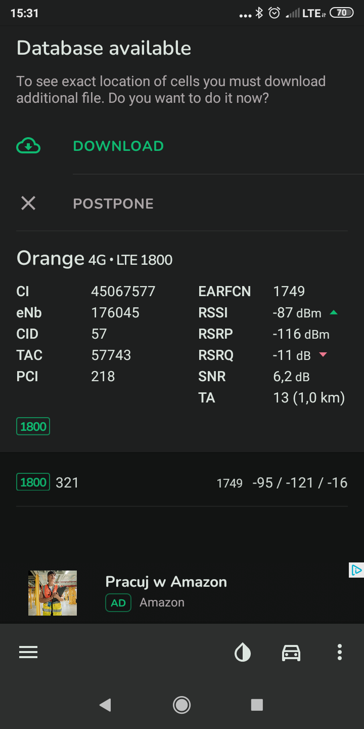

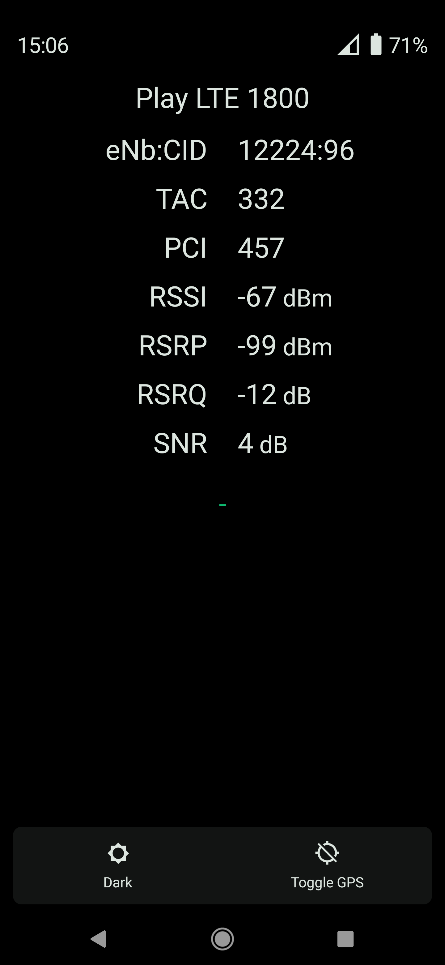

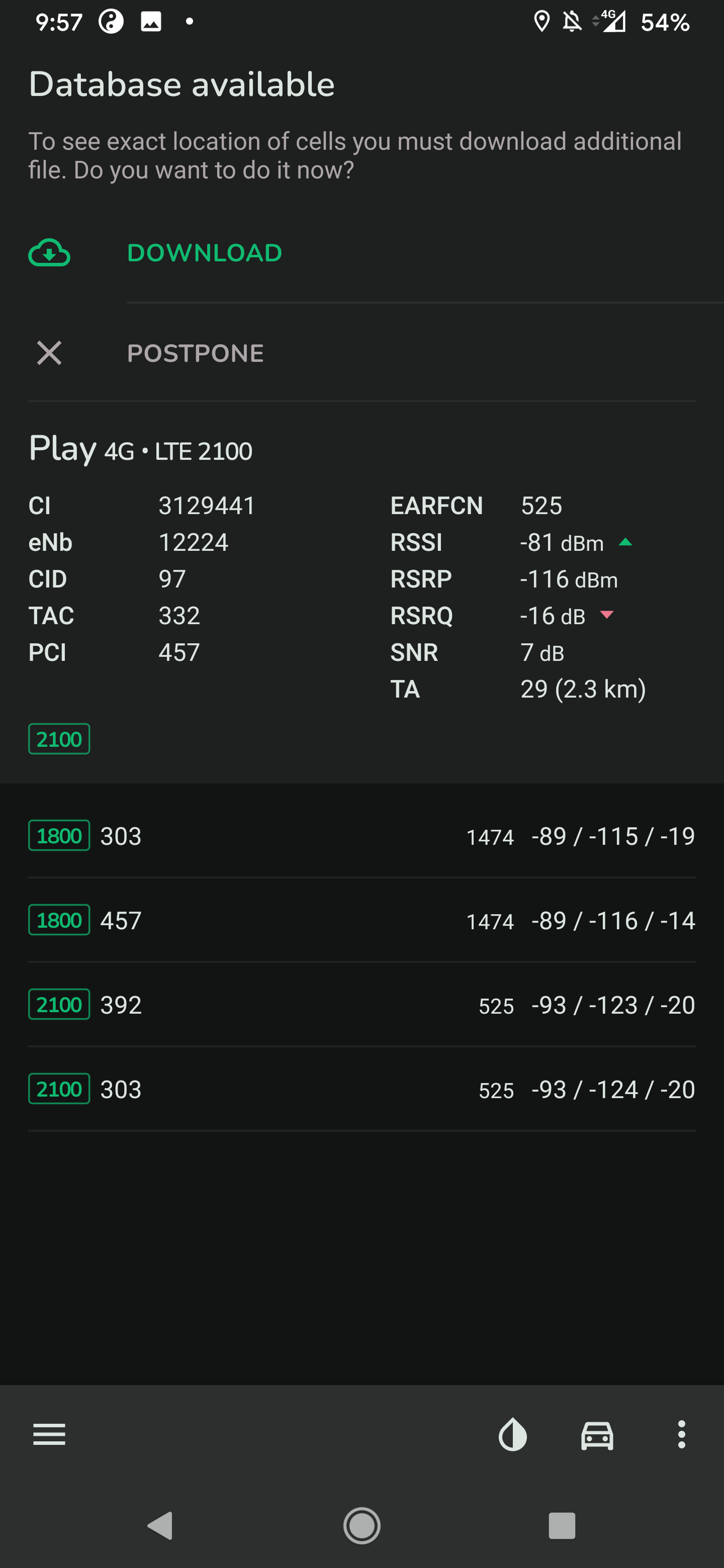

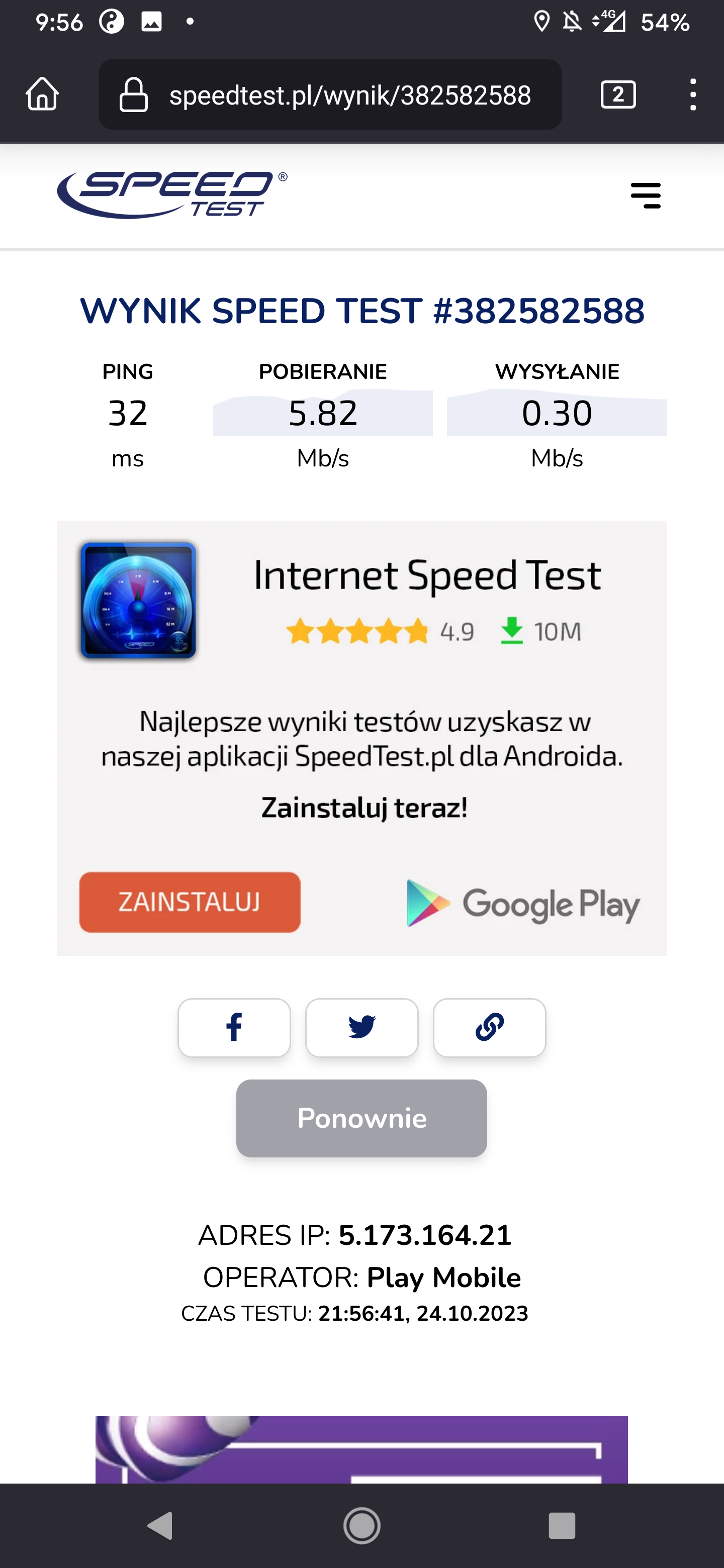

    Mega ciekawe że plus ma sygnał szczątkowy bo jakoś się kula, a play, no cóż, działa, przerywa jakby się gubił i działa. Na VM mam ten giga pakiet, więc powinno działać. Czekałam z 5 minut zanim zaczęło hulać, dorzucam speed testy i screeny z apki (są robione w dość krótkich odstępach czasu), czasem na chwilę pojawia się "unknown" ale nie udało mi się go capnąć na screenie
    Wynik testu prędkości internetu na telefonie z operatorem Play Mobile. Zrzut ekranu z aplikacji SpeedTest.pl pokazujący wyniki testu prędkości internetu z operatorem Play Mobile. Zrzut ekranu z aplikacji monitorującej sieć komórkową Play 4G LTE, przedstawiający szczegółowe parametry sygnału. Zrzut ekranu aplikacji pokazujący informacje o sieci Play 4G LTE, w tym parametry sygnału takie jak RSSI, RSRP, RSRQ i SNR. Zrzut ekranu z aplikacji pokazujący dane dotyczące połączenia sieci komórkowej 4G LTE operatora Play, w tym szczegóły takie jak CI, eNb, RSSI, RSRP, RSRQ i SNR. Zrzut ekranu z aplikacji przedstawiający dane sieci Play 4G LTE 1800, w tym parametry takie jak RSSI, RSRP i SNR.
    Jeszce kolega mi puścił test z orange ale nie mam screena ze speed testem
    Zrzut ekranu z aplikacji pokazujący szczegóły połączenia sieci Orange 4G LTE.

    Czwarty sektor Play na BTS-ie Niedarów ma azymut 280 stopni , parametry sygnału na pojemnościowych pasmach LTE słabiutkie ale speedtest jak na nie OK, nie wiadomo co z tym na Szkolnej, on ma sektor 1 na 15 stopni. Potrzebny router z agregcja 2/3 pasm LTE w QAM256, niezaleznie od operatora. Do tego anten zew. kierunkowa DualLTE1800-2600MHz.
    Ornge tak jak T-mobile, BTS jest blizej ale prmetry sygnału n LTE1800 słabiutkie, BTS z LTE1800+800.

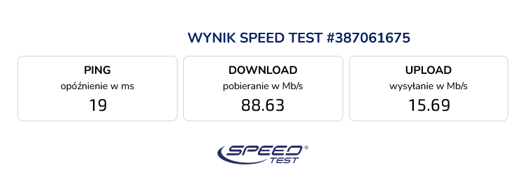

    Testy trwały długo, Virgin Mobile i Play walczyły równo. Virgin Mobile ma minimalnie wolniejszy download i upload, ale jakoś działał stabilniej. Play miewa momenty, że jest wolniejszy lub się dławi (różnie, weekendy koło np. godziny 14, czasem wieczorem koło 20; ale nie jest to codziennie). Antena przy VM nie dała jakiegoś spektakularnego efektu, nawiasem mówiąc nie dała żadnego. W Play widać poprawę średnio o około 10-20 Mb/s. Zdecydowałam się na Play, przez większość czasu pingi wyglądają tak, wieczorem zwalniają do około 30 Mb/s:
    Wynik testu szybkości internetu pokazujący ping 19 ms, pobieranie 88.63 Mb/s, wysyłanie 15.69 Mb/s.
