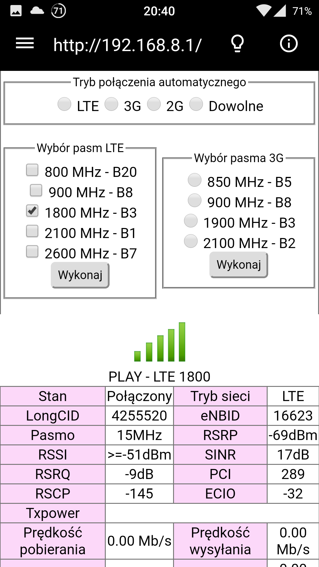

    Witam wszystkich,

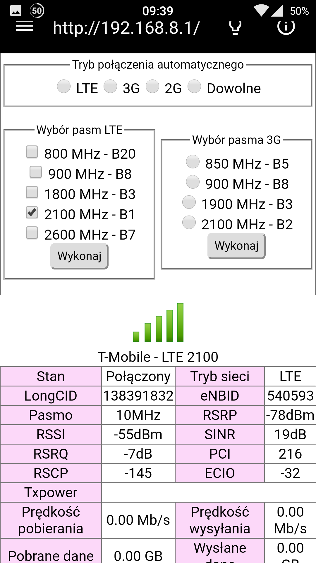

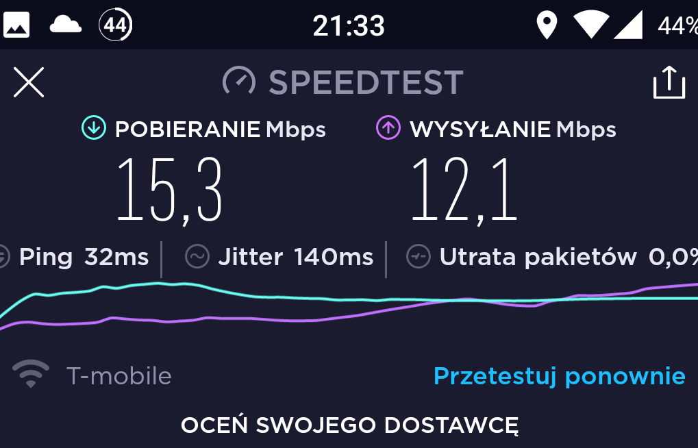

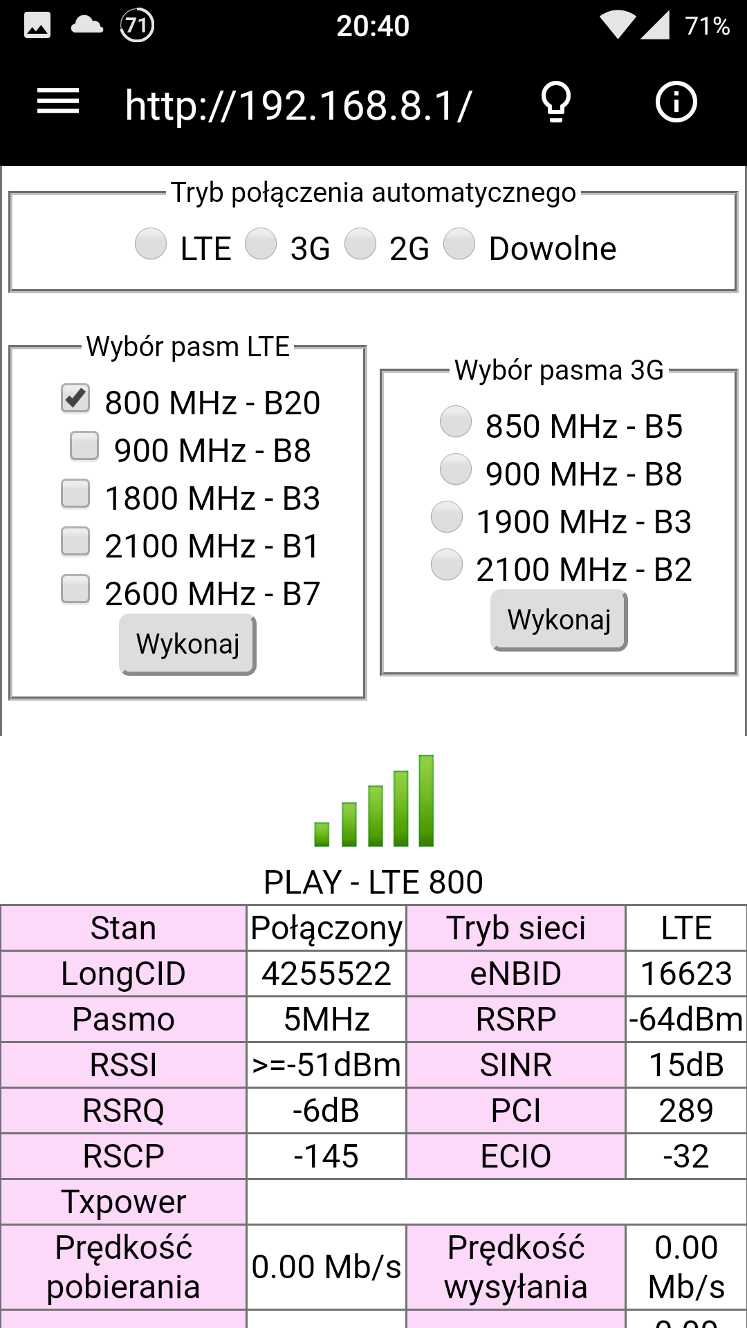

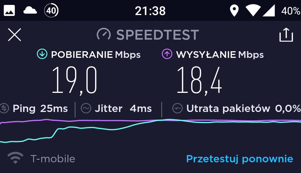

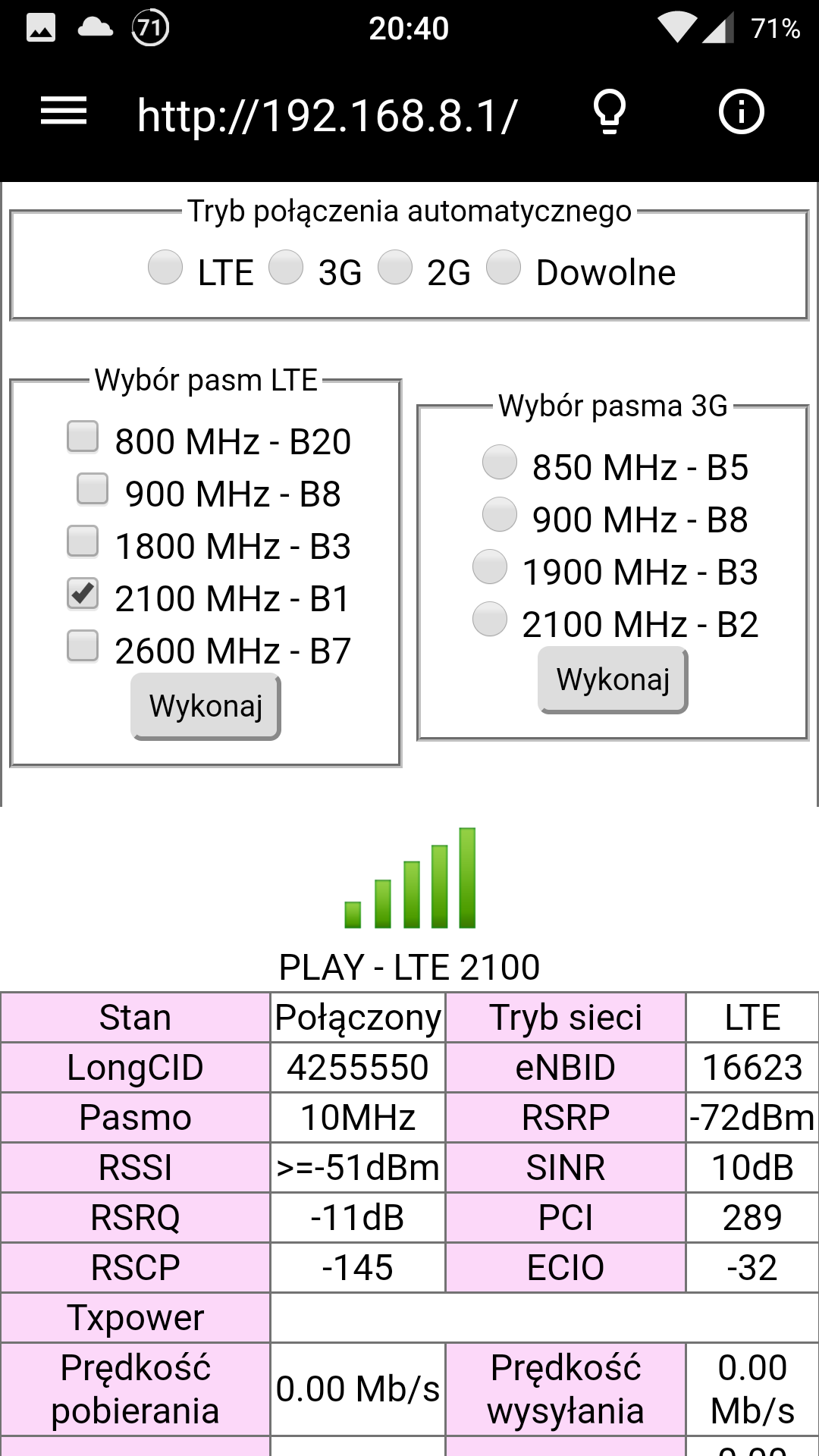

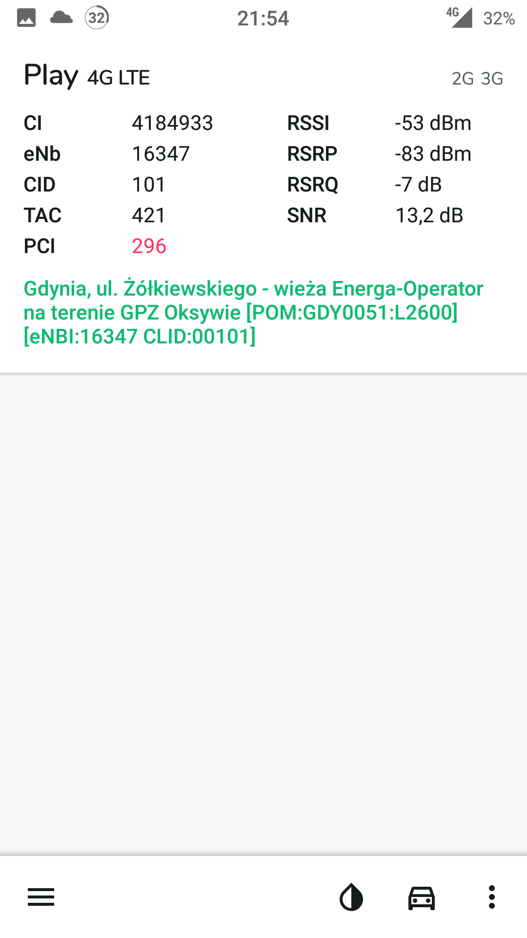

    z powodu problemów technicznych u małego osiedlowego operatora (niskie prędkości, częste zrywanie połączenia, zbywanie klienta etc.) zastanawiam się nad przejściem na internet mobilny, przynajmniej do czasu aż w okolicy nie pojawi się jakaś sensowna alternatywa.
    W pobliżu bloku mam kilka stacji różnych operatorów (pomiary wykonane dla T-Mobile i Play, router to Huawei e5785lh-22c). Stacje, z którymi zwykle udaje mi się połączyć (anteny na razie brak) to Żółkiewskiego - wieża Energa-Operator (54,554167,18,540278), Błękitna 5A (54,551667,18,532222) i Zielona 19 (54,552778,18,528333).
    Przejście na internet mobilny w Gdyni - doświadczenia z T-Mobile i Play, router Huawei e5785lh-22cPrzejście na internet mobilny w Gdyni - doświadczenia z T-Mobile i Play, router Huawei e5785lh-22c Przejście na internet mobilny w Gdyni - doświadczenia z T-Mobile i Play, router Huawei e5785lh-22c
    Przejście na internet mobilny w Gdyni - doświadczenia z T-Mobile i Play, router Huawei e5785lh-22c Przejście na internet mobilny w Gdyni - doświadczenia z T-Mobile i Play, router Huawei e5785lh-22cPrzejście na internet mobilny w Gdyni - doświadczenia z T-Mobile i Play, router Huawei e5785lh-22c

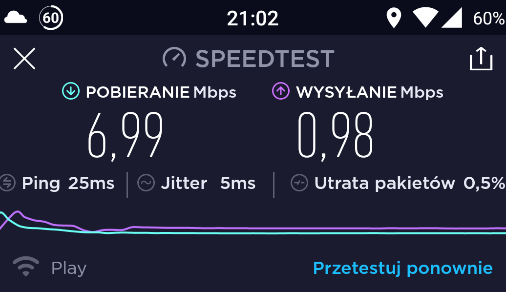

    (speedtest po kolei dla 800, 1800 i 2100)
    Przejście na internet mobilny w Gdyni - doświadczenia z T-Mobile i Play, router Huawei e5785lh-22c Przejście na internet mobilny w Gdyni - doświadczenia z T-Mobile i Play, router Huawei e5785lh-22c Przejście na internet mobilny w Gdyni - doświadczenia z T-Mobile i Play, router Huawei e5785lh-22c Przejście na internet mobilny w Gdyni - doświadczenia z T-Mobile i Play, router Huawei e5785lh-22c Przejście na internet mobilny w Gdyni - doświadczenia z T-Mobile i Play, router Huawei e5785lh-22c
    (Czy Play ma lejki na darmowych GB ze startera? Obie stacje i wszystkie pasma wyciągają maks 7 Mb/s dl i 1 Mb/s up niezależnie od pory dnia czy serwera.)
    Zastanawiam się, który operator wypada lepiej i jaki sprzęt od nich (plus ewentualna antena na balkon) lepiej nada się do mojej lokalizacji? Interesuje mnie 300GB w T-Mobile bądź 200GB/500GB w Play.
    Osobna kwestia to czy warto już inwestować w 5G w mojej lokalizacji? Teoretycznie jestem w zasięgu, ale słyszę opinie zarówno za (głównie nt. lepszych prędkości) jak i przeciw (mało pasm, technologia u nas dopiero w powijakach, to tylko chwyt marketingowy).

    Speed--testy z jakich godzin? Dobrze je robić raz za dnia, drugi raz w godz. 18...23.
    Pomiędzy 20 a 22, sprawdziłam teraz Play i dalej wyniki w okolicach 7mbps dl (plus minus 0.5 Mb) i 1mbps up dla obu stacji. T-Mobile w ciągu dnia potrafi przekroczyć 30mbps dl jak dobrze pójdzie.
    _cheetah_ napisał:
    Pomiary sygnałów LTE z routerem wewnątrz czy na zewnątrz.
    Na zewnątrz, z balkonu lub z routerem/telefonem wystawionym za okno.

    Te 7Mbps w Playu to jakieś ograniczenie raczej jest - roaming albo na karcie sim.
    Tego się obawiałam, szkoda.

    Kupiłaś niewłaściwy starter Play, masz na nim jedną z nielicznych taryf głosowych z DL/UL do 7/1Mb/s, kup albo odNowa https://www.play.pl/oferta/play-karta/play-na-karte/play-na-karte-odnowa/ lub jakiś starter z taryfą internetową np. za 5 zł z 7GB https://mediamarkt.pl/telefony-i-smartfony/starter-play-internet-na-karte-5pln, te taryfy nie maja ograniczeń. Obecnie najlepsza oferta na sieci Play z DL do 75Mb/s to 100GB za darmo na kartach Virgin Mobile, koszt startera to 5 zł https://virginmobile.pl/oferty/karta#promo100g , ilość kart ile chcesz, kupisz w Żabce, Inmedio , https://virginmobile.pl/oferty/karta#promo100g , jak kupisz i zarejestrujesz to napiszę co i jak, masz E5785 z agregacja 2 pasm LTE, mieszkasz pod BTS-em Play na Zielonej i masz bardzo dobre parametry sygnału z niego, póki co mozesz potestować, korzystać jakiś czas z tego pre-paida VM z tymi 100GB za darmo na E5785 a potem zadecydujesz o abonamencie jesli testy wypadną OK, stacja z agregacją 4 pasm LTE.

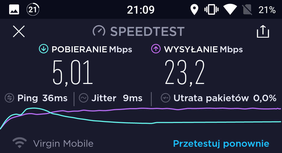

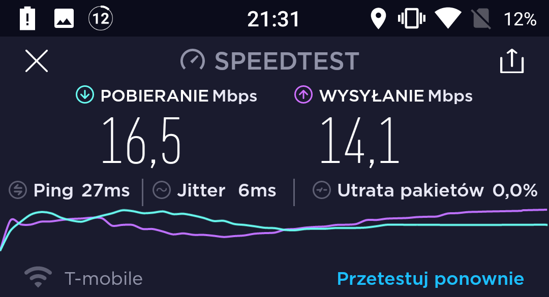

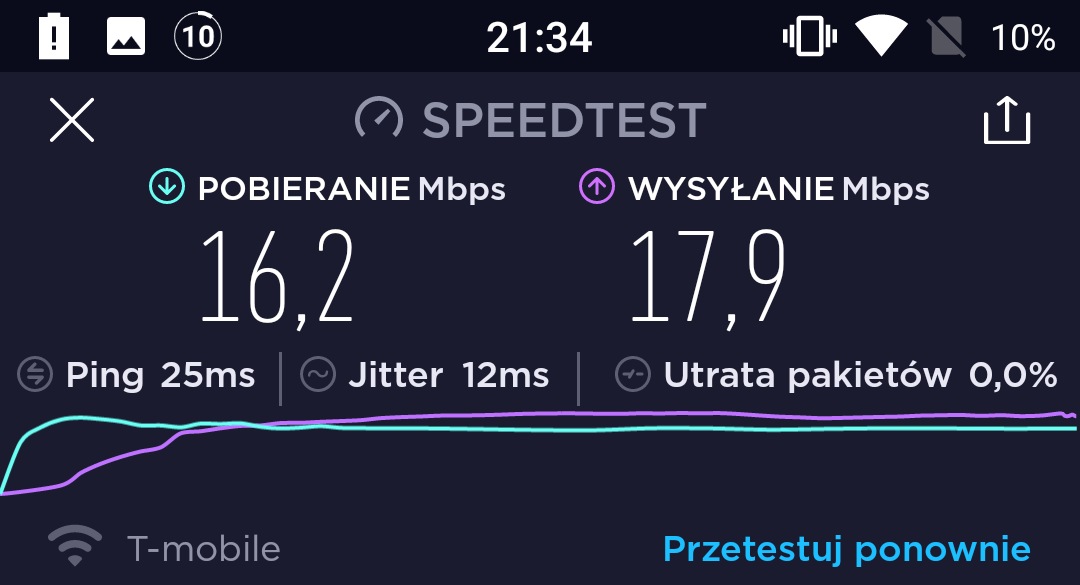

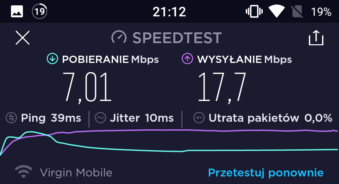

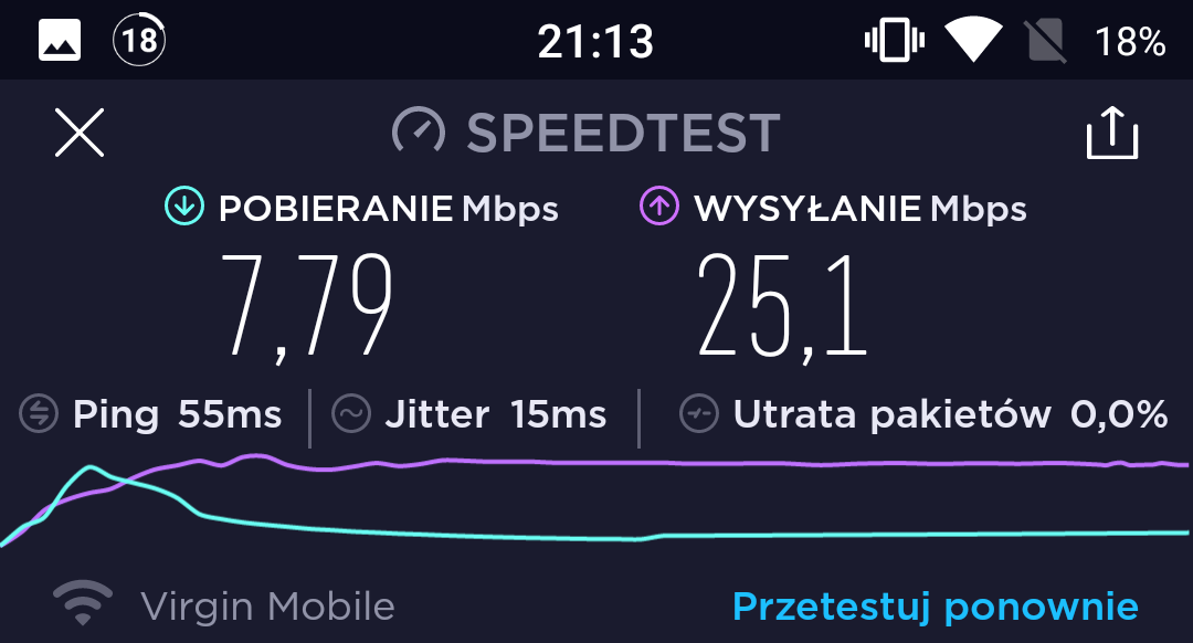

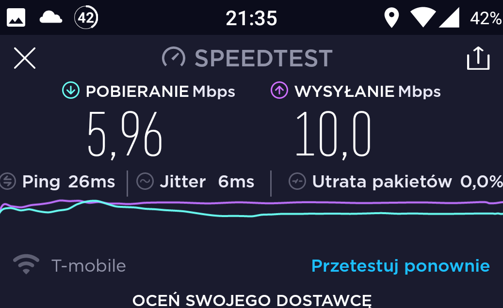

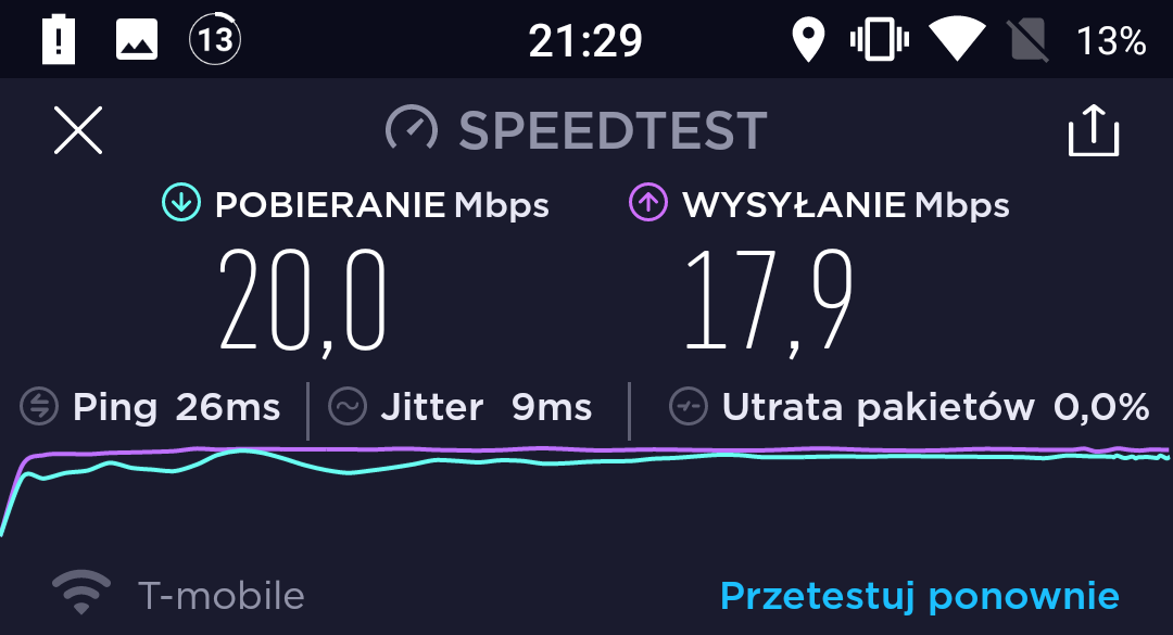

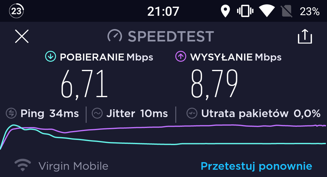

    Ok, karta Virgin Mobile zakupiona i aktywowana. Zrobiłam przy okazji wczoraj parę testów, po trzynastej i wieczorem.
    W ciągu dnia i Virgin, i T-Mobile miały zbliżone prędkości, po 21:00 T-Mobile miało przewagę w pobieraniu:
    Potestuję je jeszcze, w międzyczasie z otwartymi ramionami witam dalsze sugestie.

    Brak screenów z parametrami sygnału i eNB na E5785 ale stacja Play jak widać po speedtestch zatkana, T-mobile wypada lepiej.

    Założyłam, że parametry wyjdą takie same jak w przypadku karty Play z posta #1, dlatego nie mierzyłam ich ponownie. Powinnam je sprawdzić jeszcze raz?
