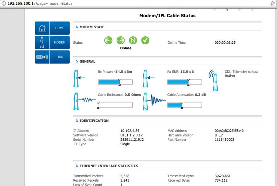

    Normalnie, łączysz się i ustawiasz przez modem po LAN.
    Ekran statusu modemu z informacjami o połączeniu i parametrach sygnału.
    Aplikacji jest dziesiątki na różne systemy, dziwne że nie możesz znaleźć żadnej.
    Apka podaje podstawowe informacje dla ustawienia anteny i ma wskaźnik sygnału do dostrojenia.

    To mało ważne jaka, zwykle powinny działać uniwersalne albo szukasz aplikacje polecaną przez dostawcę.
    Każda apka podaje dane dla ustawienia anteny.
    Dokładne dostrojenie wystarczy że ustawisz w routerze przez stronę.

    Jakie bieganie, przecież masz wifi to wystarczy się połączyć do modemu przez telefon czy laptop. Jak dla mnie ustawianie przez modem nawet przez aplikacje jest i tak niedokładne.
    Zwykle ustawiałem miernikiem satelitarnym DVB-S2/T2 z analizatorem widma w paśmie 320 - 780 MHz albo miernikiem Tooway wpiętym pod LAN a reszta jak w modemie ze stronki albo aplikacji do miernika. Ustawianie przez stronkę modemu bywa uciążliwe ale możliwe, aplikacja tylko ułatwia ale jest odzwierciedleniem danych ze strony www modemu.
    Jak mniemam jestes zalogowany i masz kolor już wybrany ( u mnie najczęściej to zielona i pomarańczowa , w Polsce chyba wszystkie 4 są ) i potrzebujesz tylko dostroić konwerter od poprawnego poziomu czy ogólnie złapać satelitę ? Przynajmniej próbowałeś ustawiać przez zakładkę diagnostyka ? W starych firmware wiem że była dość rozwinięta strona strojenia a w nowych modelach modemów już to ograniczone.
    p.s. Z tego co wiem to ograniczono w firmware modemów dostęp zdalny dla programów nie posiadających odpowiednich certyfikatów ze względu na częste ataki i włamania do modemów, dlatego praktycznie większość programów nie oryginalnych może nie działać wcale albo mieć tylko część dostępnych funkcji.
