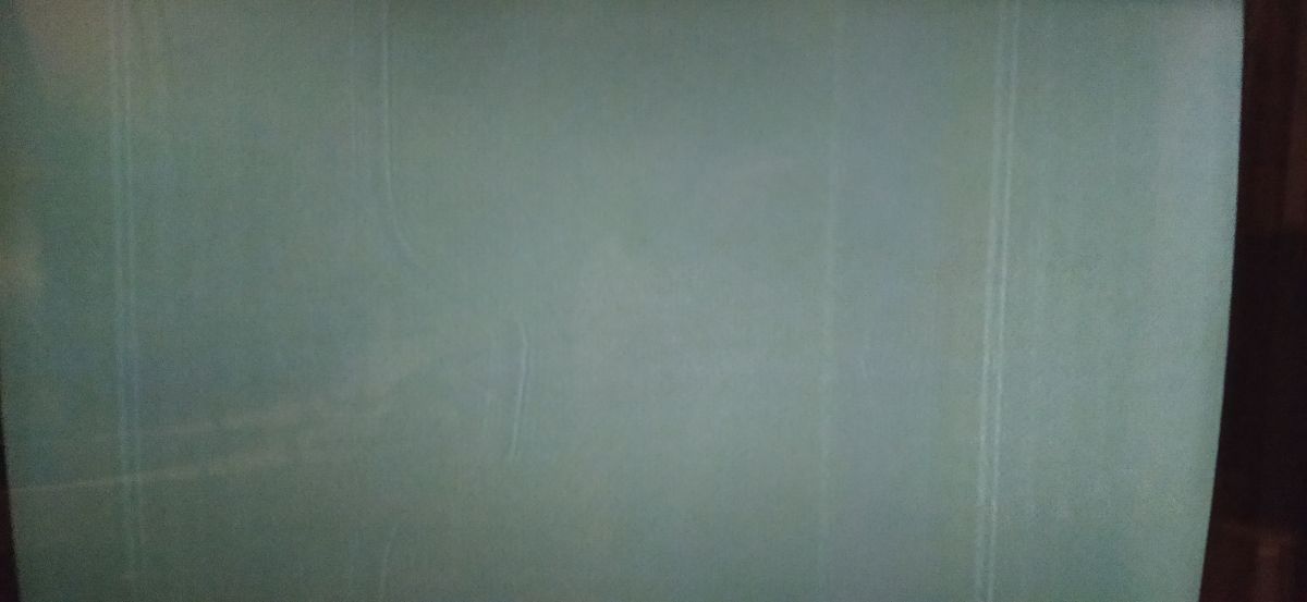

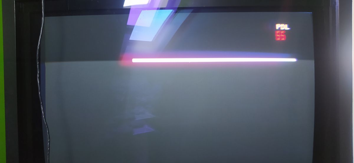

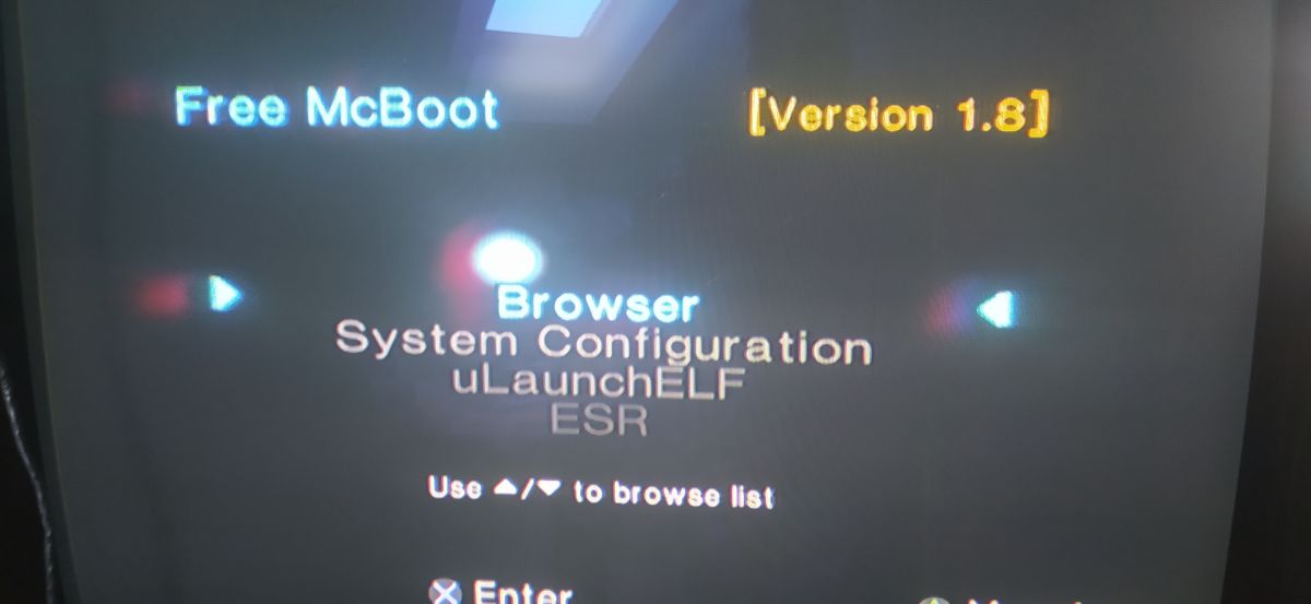

Witam, mam problem z telewizorem Bang & Olufsen Avant 32. Problem polega na tym, że obraz jest wyblakły, a kiedy zwiększę kontrast, to na ekranie widać takie czerwone powidoki/cienie. Co to może być? W dodatku na czarnym ekranie widać takie poruszające się linie.
Faktycznie kineskop kończy żywot, regulacje niewiele pomogły. Znalazłem gościa który ma taki kineskop i kineskop do Avanta aczkolwiek real flat. Wie ktoś czy one się czymś od siebie różniły? I na co zwrócić uwagę przy kupnie używanego kineskopu.
