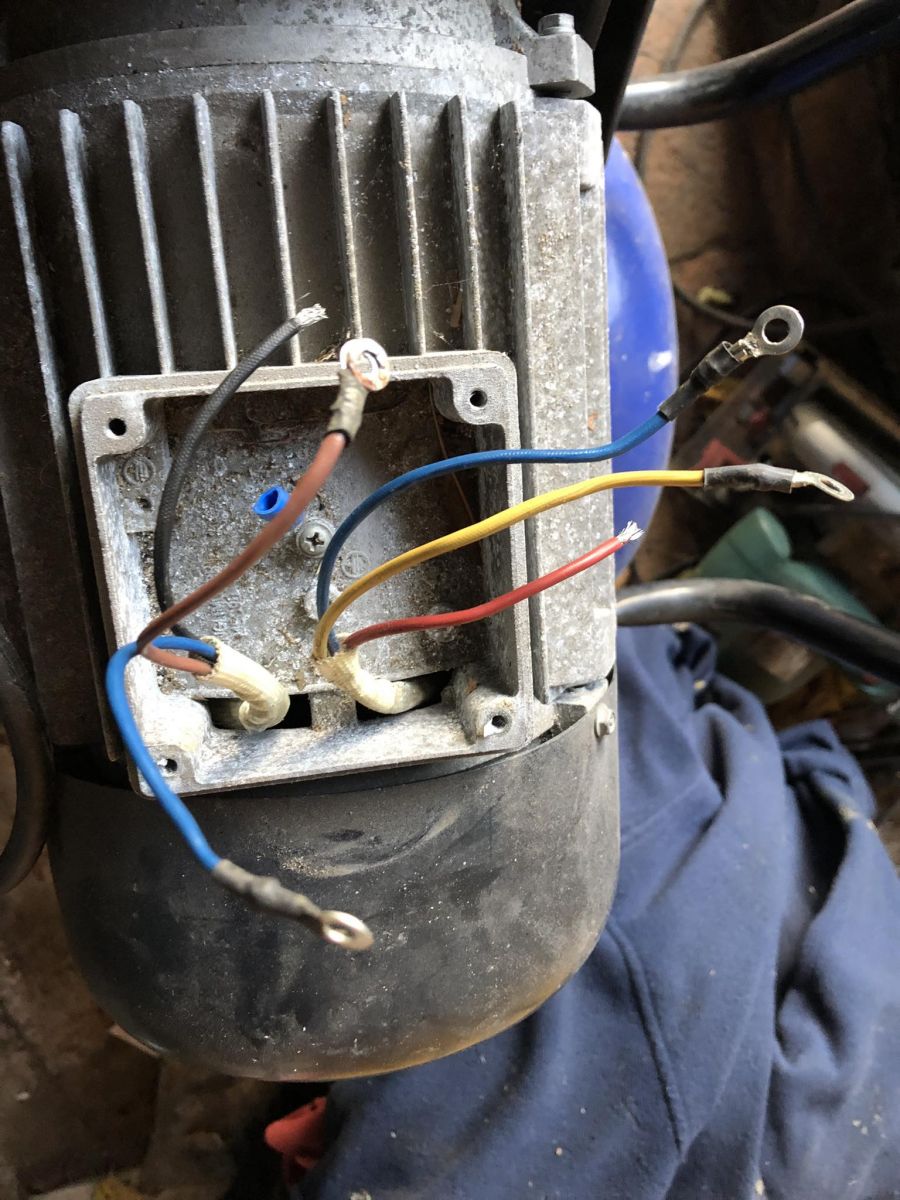

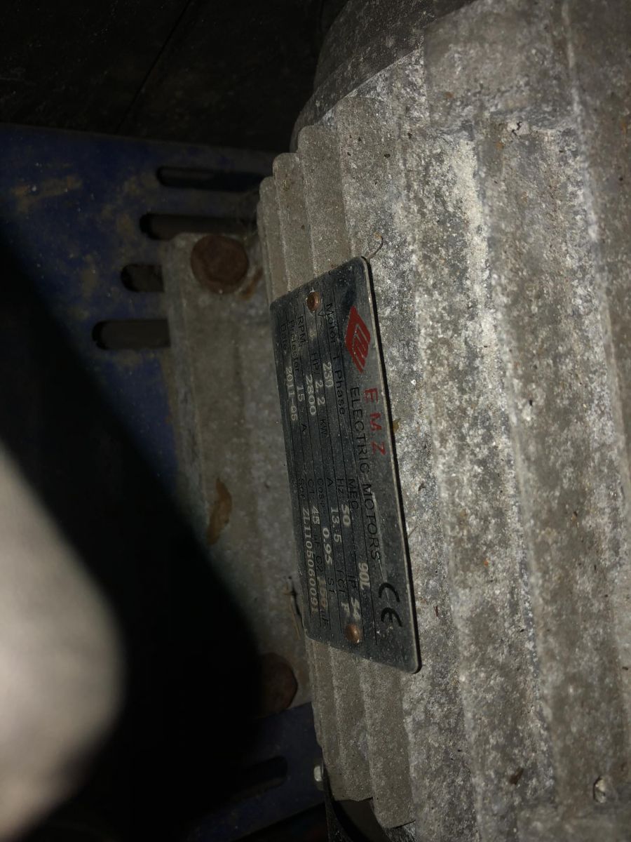

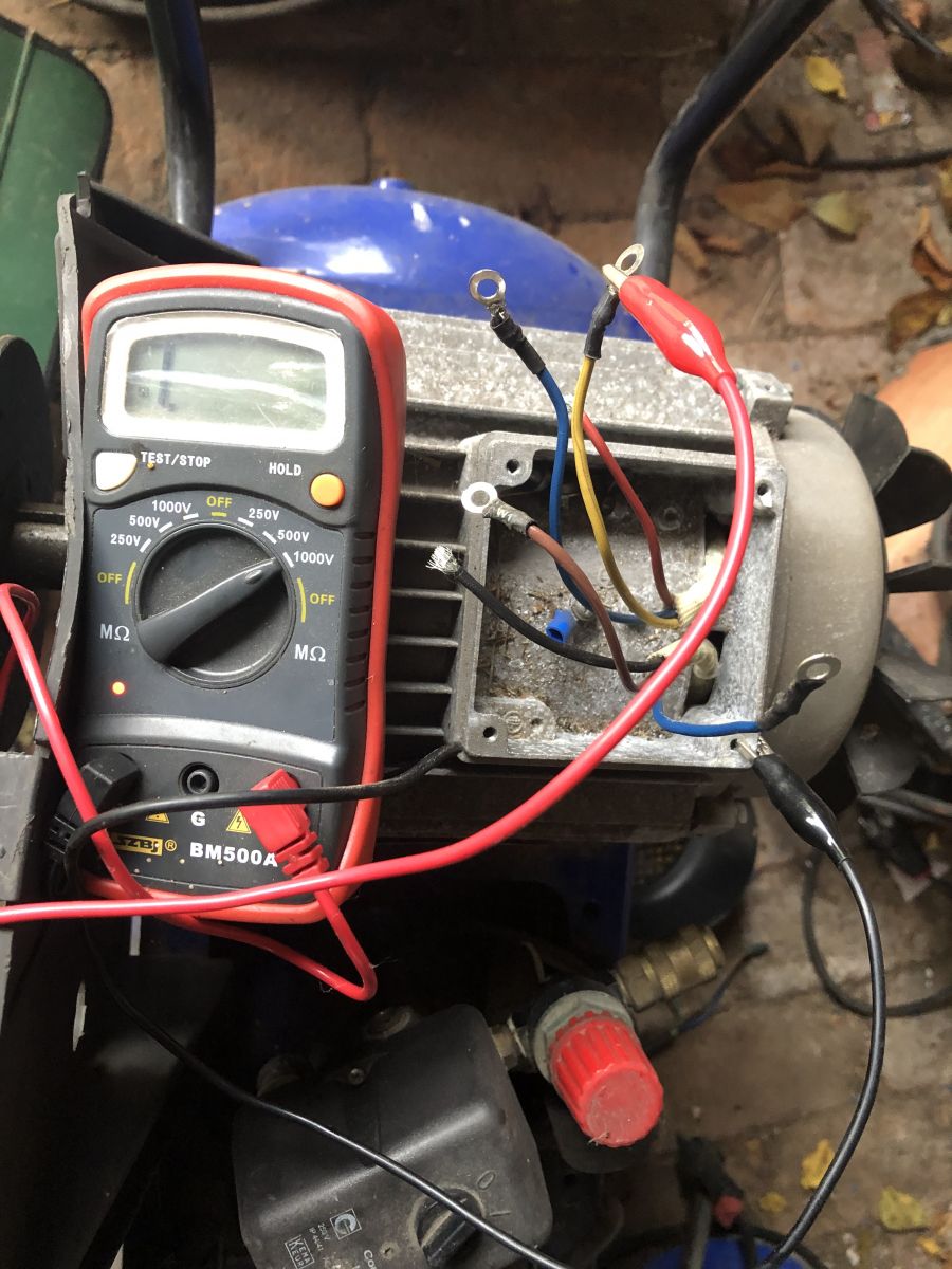

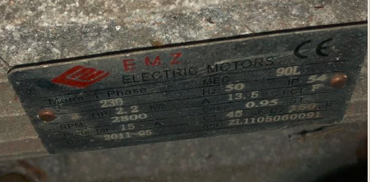

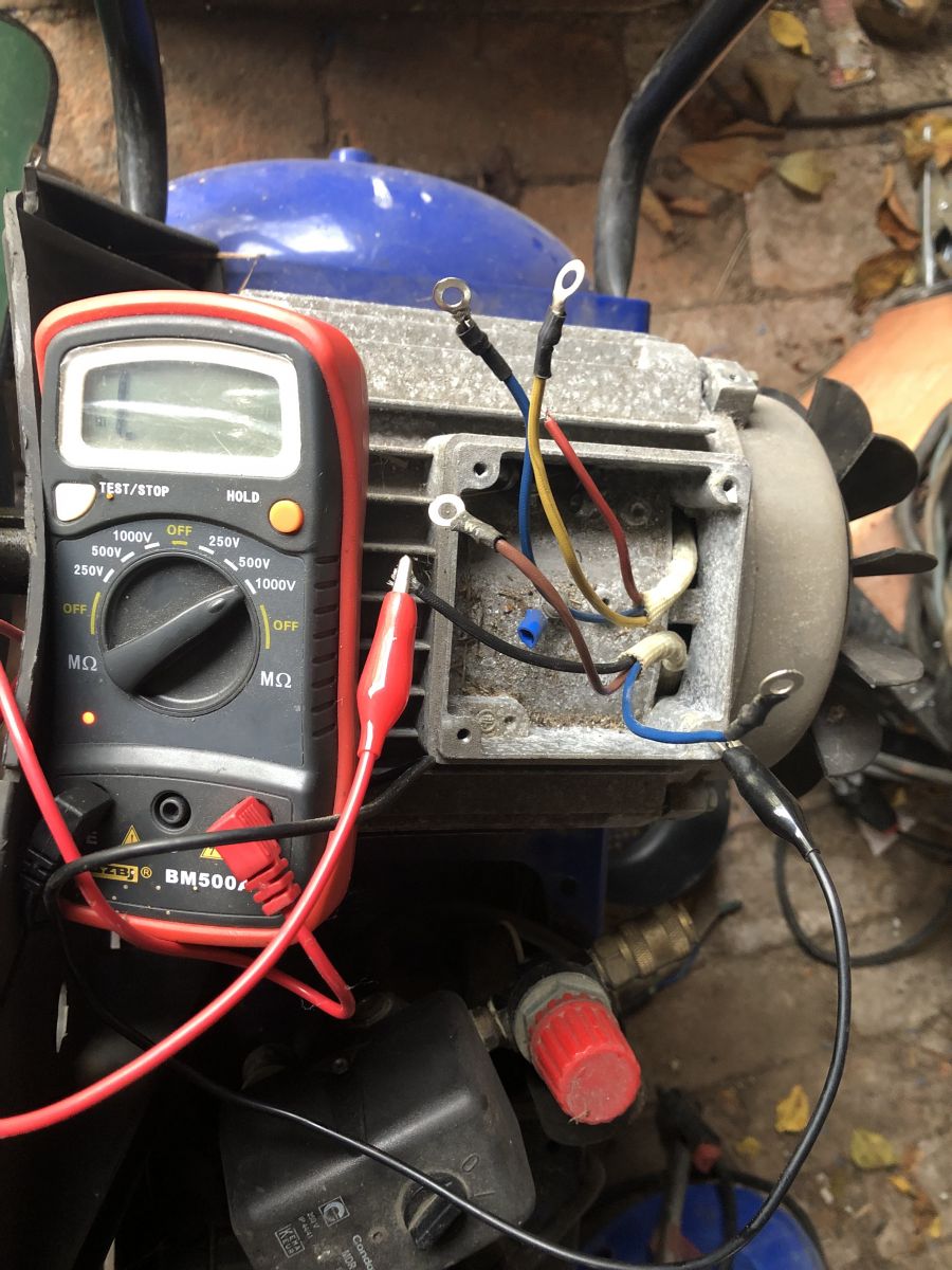

    Witam mam taki silnik i dwa kondensatory jeden 150 drugi 40. Wiem że 150 idzie na rozruch drugi na pracę.
    Nie wiem jak to podłączyć ponieważ przewody już tak były luzem gdy dostałem tą sprężarkę od wujka. Filmik na Youtube podobnego silnika z kondensatorami lecz kolory kabelków są inne i wole nie podłączać na tzw "pałę".
    Czy ktoś może mi narysować schemat co z czym.
    (posiadam multimetr jak trzeba coś państwu podpowiedzieć)

    Właśnie najgorsze to oznaczenie tych przewodów. Nie wiem jak to zrobić dlatego napisałem tu post. Popatrzę na yt, ale fajnie jak ktoś „ogarnięty” by coś pomógł
  • #5 20803494
    sp3ots
    Posty: 3069
    Pomógł: 523
    Ocena: 673
    Witam ! @ciaglesieucze

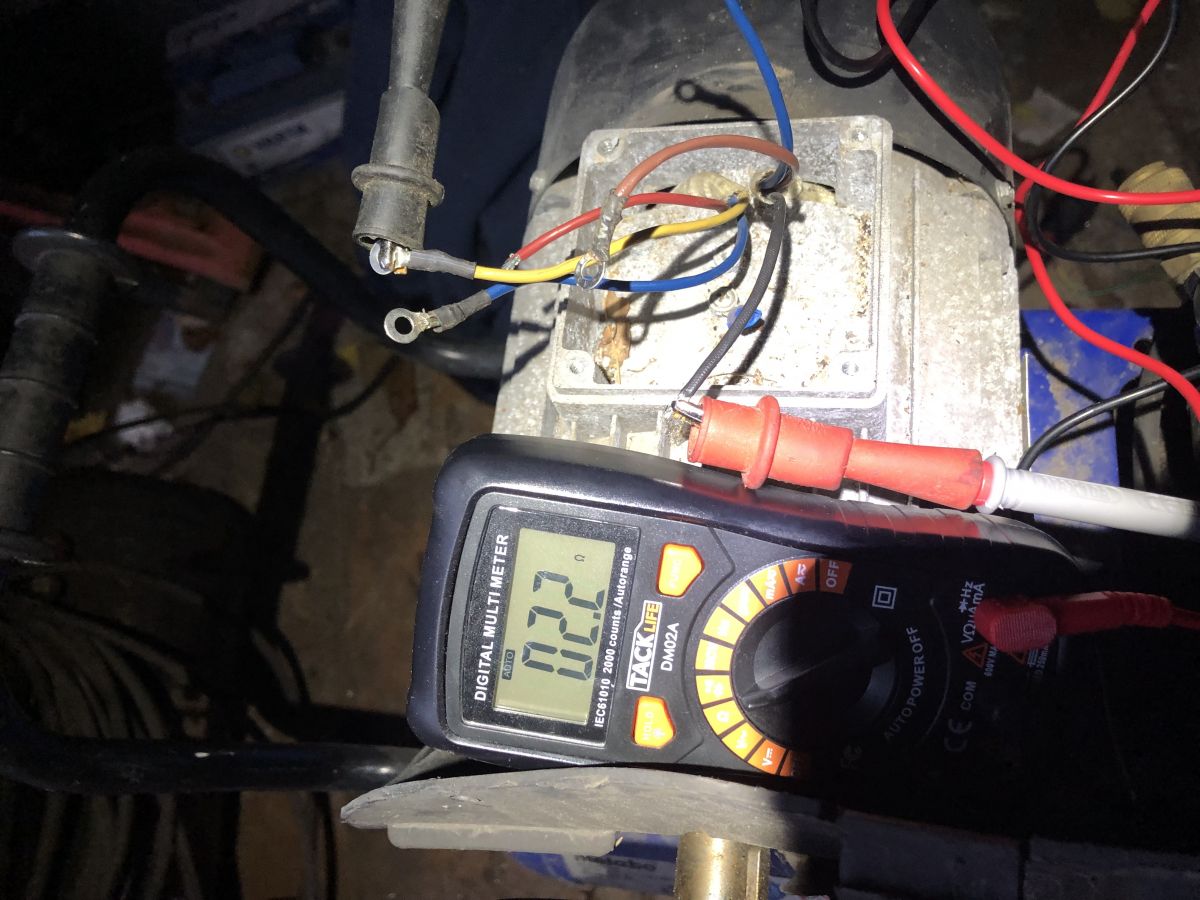

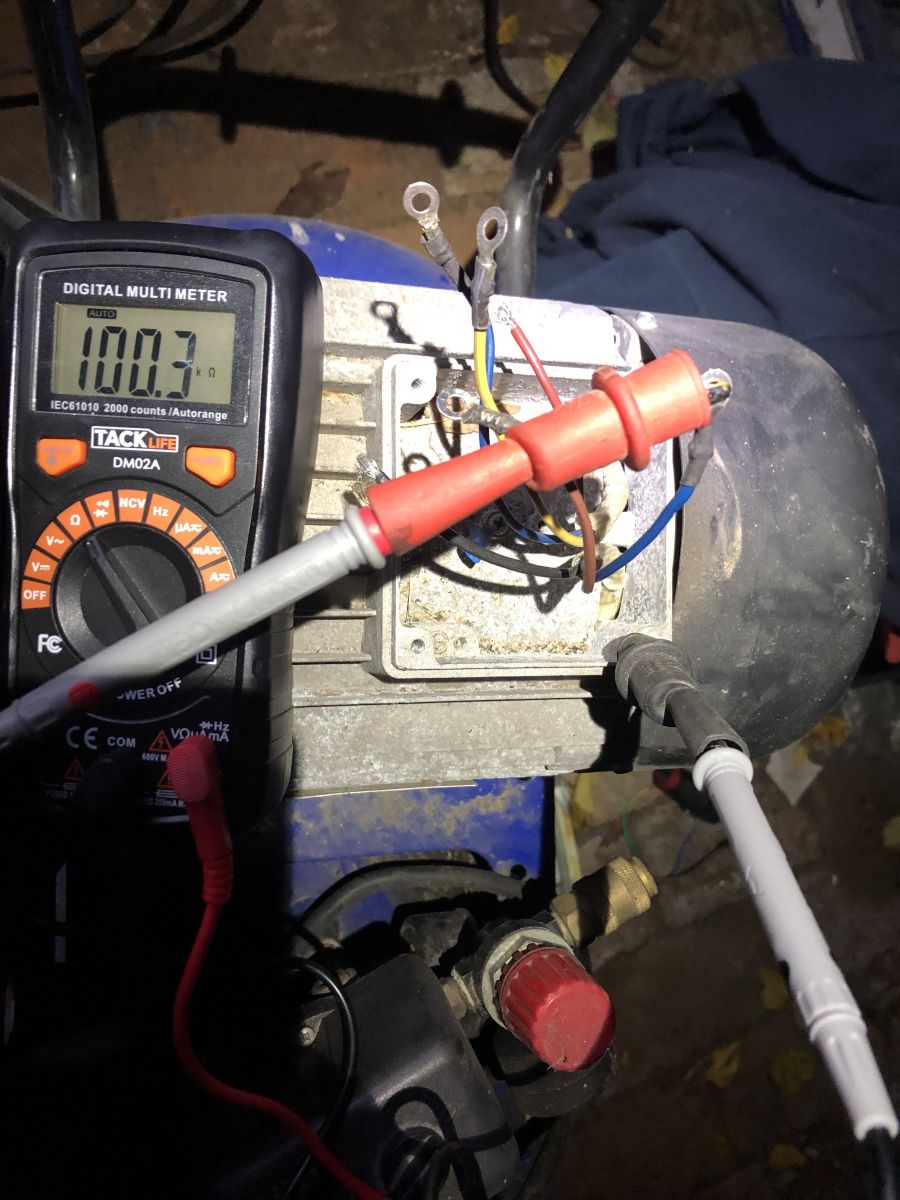

    Zmierz oporności i podaj je.
    ( każdy przewód z każdym )

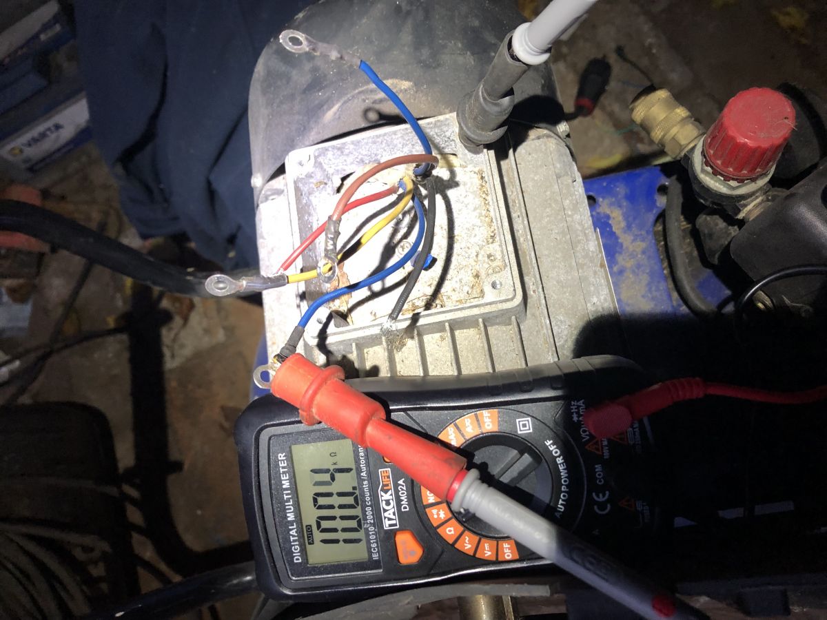

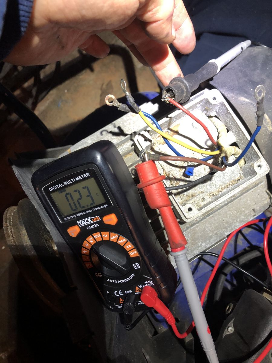

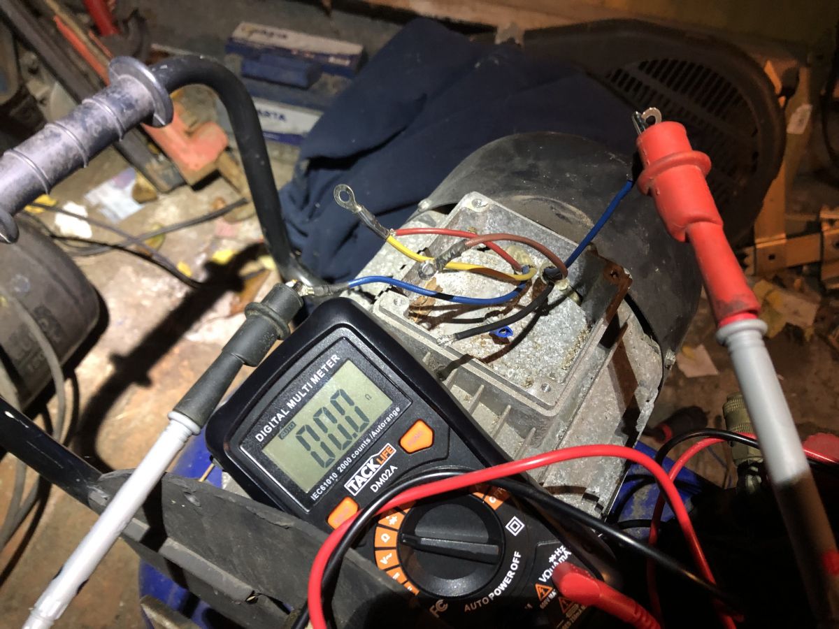

    Dodaje zdjęcia kiedy miernik coś wskazał i na których przewodach
    Multimetr cyfrowy podłączony do przewodów silnika. Multimetr cyfrowy podłączony do przewodów, wskazujący wynik pomiaru. Cyfrowy miernik pokazujący odczyt wśród kolorowych przewodów elektrycznych. Miernik cyfrowy wskazujący wartość 000.4 Ohm z podłączonymi przewodami pomiarowymi. Multimetr cyfrowy pokazujący odczyt 100,3 kΩ z przewodami przymocowanymi do urządzenia.
  • #7 20806229
    Krzysztof Kamienski
    Posty: 21893
    Pomógł: 2033
    Ocena: 5162
    100 kΩ do obudowy? Dla kilku woltów z multimetru? Zdaje się że silnik zamoczony albo przegrzany. Oba niebieskie to wyłącznik odśrodkowy. Żółty + czarny -uzwojenie rozruchowe, choć troche zbyt mała rezystancja. Brązowy + czerwony - uzwojenie główne, niby nie najgorzej, ale rozruchowe? Tak czy owak silnik niesprawny / spalony.
    No właśnie i
    A i no niestety przezwojenie go czeka.

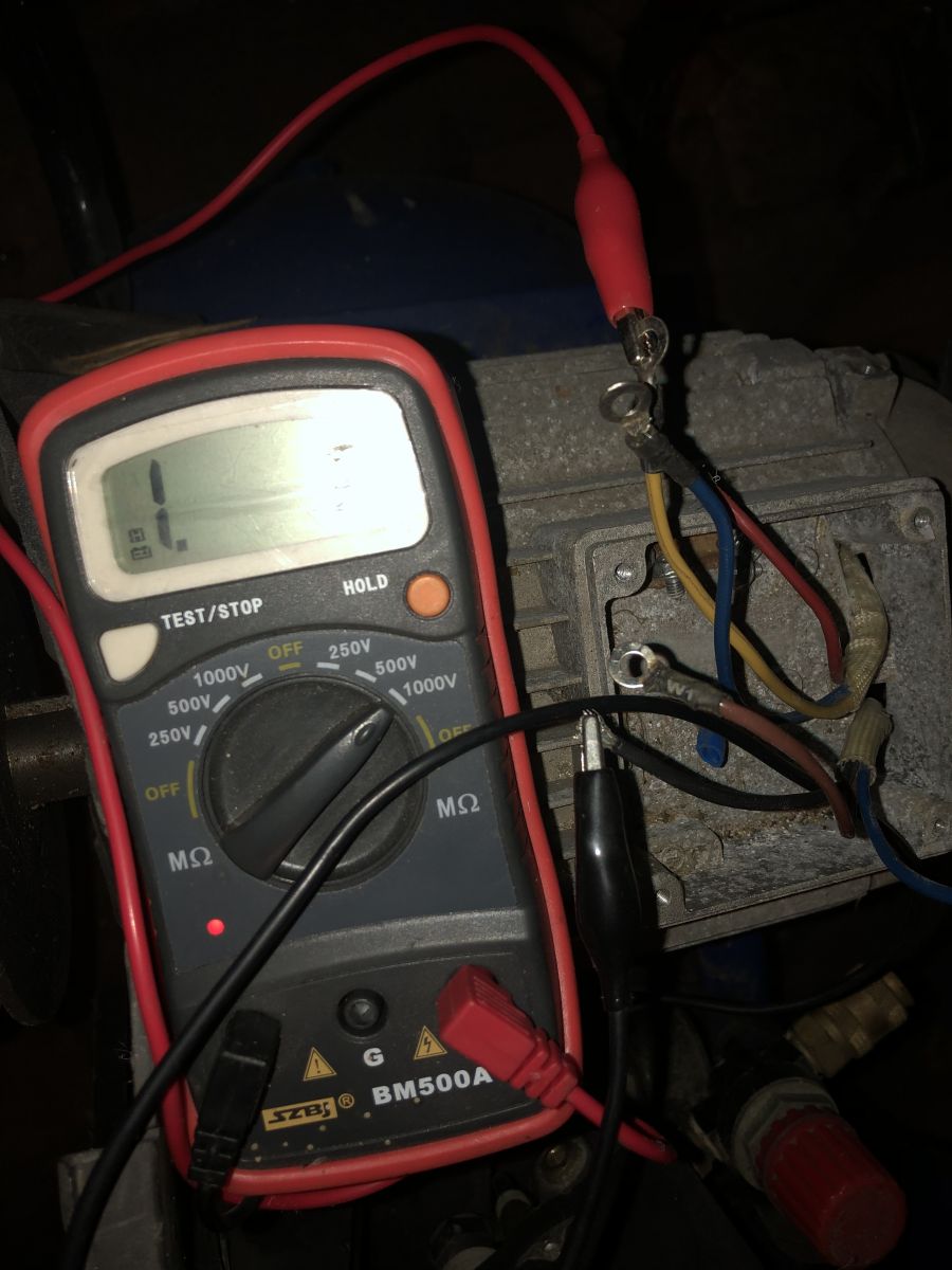

    Miernik rezystancji izolacji BM500A podłączony do uzwojeń silnika elektrycznego. Posiadam też taki miernik rezystancji izolacji. Ktoś podpowie jak sprawdzić te uzwojenia w tym silniku? Gdzie co podłączyć. Żeby była już pewność coś z silnikiem zrobić.
    Pomiędzy którymkolwiek z przewodów za wyjątkiem niebieskich i obudową. Napięcie pomiaru 1000V.

    Co Ty wyprawiasz?! Ujemny przewód miernika wyłącznie do obudowy silnika, dodatni np. tylko do czarnego lub żółtego.

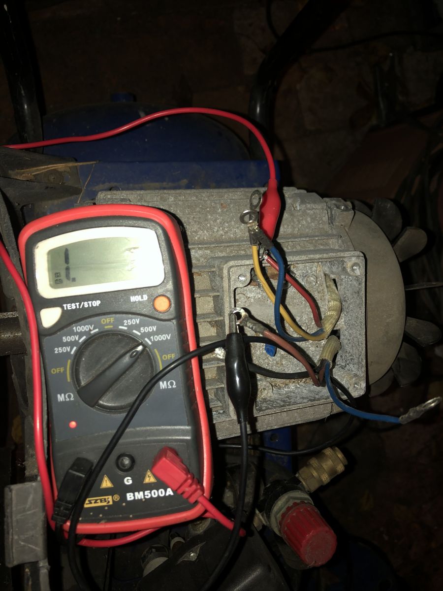

    Multimetr i przewody podłączone do maszyny. Multimetr i przewody podpięte do silnika elektrycznego.

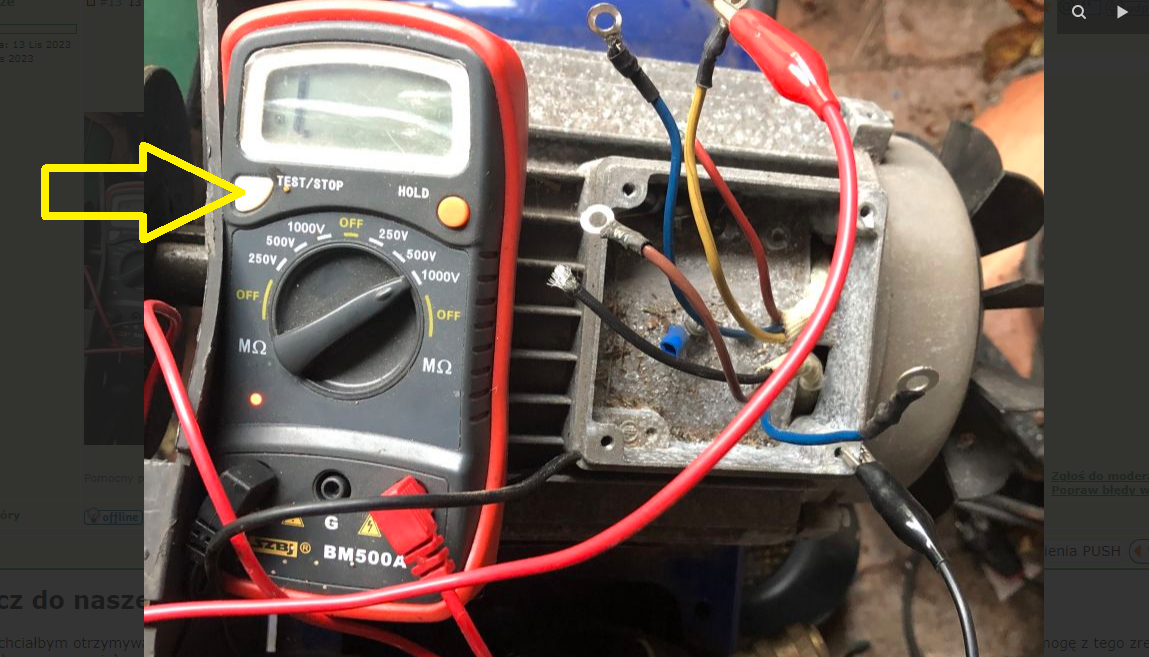

    No i teraz aby dokonać pomiaru należy przez moment przytrzymać o ten przycisk.
    Jednocześnie uważając aby właśnie w tym czasie nie dotknąć plusa.
    Jednocześnie także dotykając obudowy silnika.
    Niby 1000V nawet nie szkodliwe, no ale jednak nie przyjemne :D

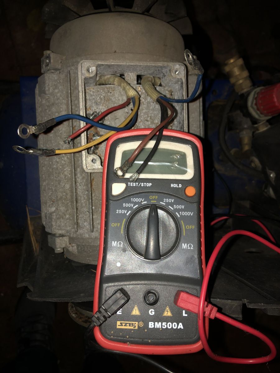

    Multimetr podłączony do przewodów w otwartej obudowie z wentylatorem w tle.
    Tak zrobiłem wcisnąłem nie trzeba trzymać sprawdzałem miernikiem ten indykator i działa w każdym zakresie 250-1000v , ale po podłączeniu do tych przewodów tak jak mi kazano pokazuje „1”czyli nic się nie dzieje. Jest wyświetlone na wyswietlaczu H czyli napięcie na krokodylkach jest podane.
    Nie znam tego miernika ale według mnie to jest Hold, a nie oznaczenie napięcia.
    Przycisnij ten przycisk po prawej i powinno to zniknąć. Dopiero wtedy zrób pomiar.

    Elektryk podłączył wszystko na nowo po swojemu i działa, kondensatory i silnik były sprawne.
