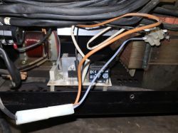

    Kupiłem uszkodzoną spawarkę Powermat S-MIG 185. Sprzedający twierdzi że zaczął "buczeć" bo prawdopodobnie przełączył na 400 V mając podpięte do gniazdka 230 V. U mnie przy 230 V wyłącza bezpiecznik B16, przy 400 V to samo. Przyjrzałem się przełącznikowi 230/400 i kiedy wysunąłem dźwignię o 1 "ząbek " czyli nie zazębiając ostatniego "pierścienia" wentylator spawarki ruszył. Rozebrałem przełącznik, wyczyściłem i poskładałem na nowo. Problem zadziałania bezpiecznika przy 400 V ustąpił, przy 230 V nadal wyłącza .Spawarka nie sprawa ani nie posuwa drutu. Świeci się ciągle dioda temperatury. Gdzie dalej szukać przyczyny ?

    Na początek sprawdź bezpieczniki termiczne na trafie i prostowniku (o ile jest).

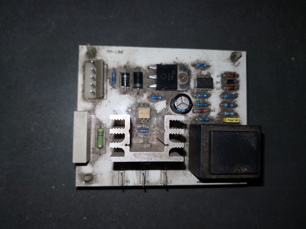

    Bezpieczników termicznych nie znalazłem, natomiast po odpięciu płytki sterowni zek MM100 spawarka uruchamia się na 230V,nie wybija wyłącznika nadlrądowego, pracuje wentylator. Co jeszcze mogę sprawdzić? Może silnik posuwu drutu na "krótko"? Płytka sterująca MM100 ze spawarki, z widocznymi elementami elektronicznymi na ciemnym tle.

    Po przewodach sprawdzać stronę pierwotną dla obu zakresów 230 i 400V.
    Może być uszkodzony transformatorek zalany na płytce sterującej, może przełącznik zakresów lub sam transformator główny. Odłącz mostek prostowniczy od transformatora może mieć uszkodzone diody.

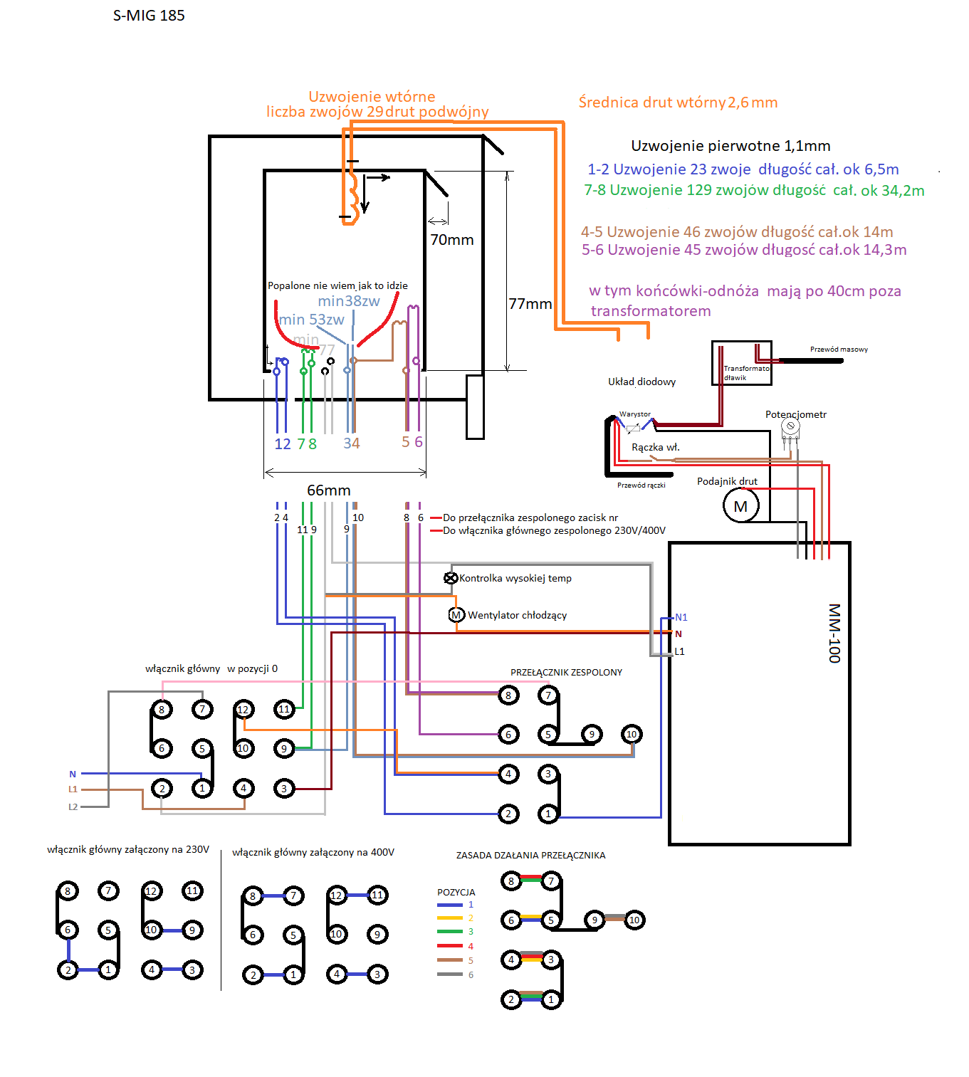

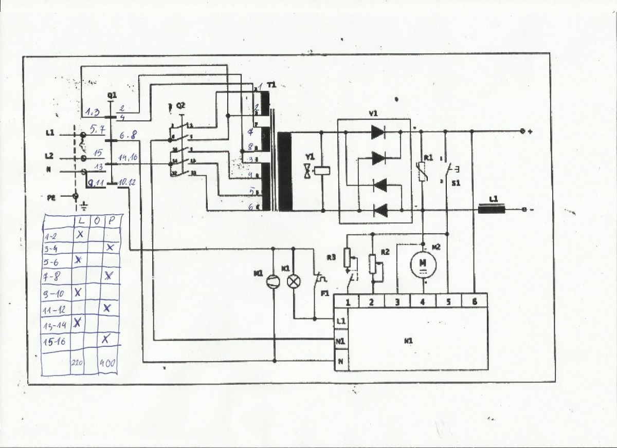

    Znalazłem na forum 2 schematy które trochę mnie oświeciły.
    Schemat połączeń dla spawarki S-MIG 185 z oznaczeniami uzwojeń i włączników. Schemat układu elektrycznego z transformatorami, diodami i przełącznikiem.

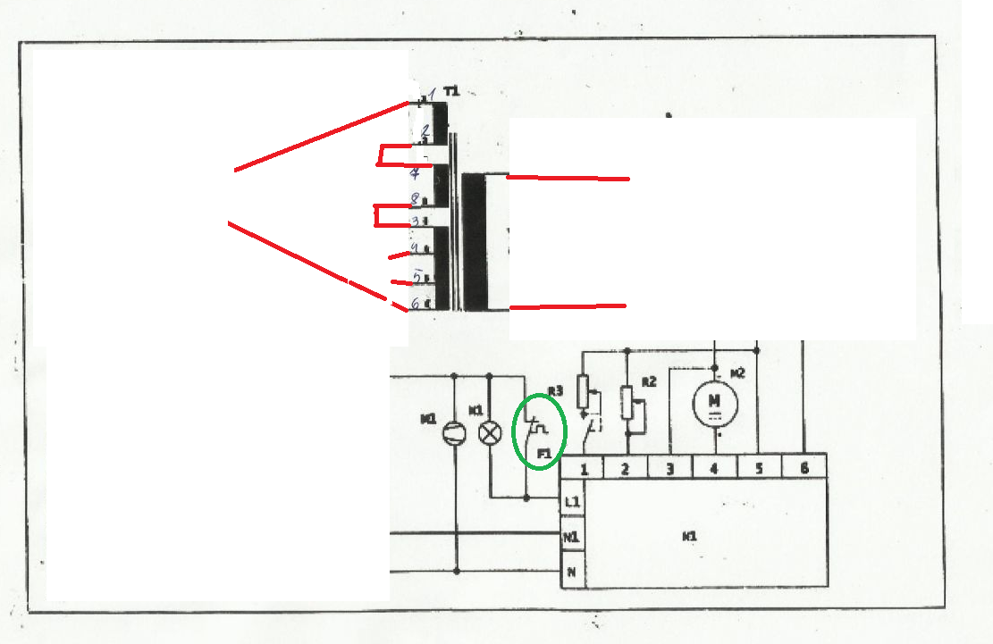

    Znalazłem jednak ten wyłącznik termiczny choć wcześniej pisałem że go nie ma. Niestety jest na nim przerwa, a za bardzo nie wiem jak się do niego dostać bo jest mocno "osadzony" między zwojami transformatora.
    Druga sprawa to zmierzyłem jeszcze raz przełącznik 230/400 V i okazało się że działa odwrotnie niż powinien. Mianowicie na zaciskach 7-8 oraz 11-12 jest przejście dla 230 V a przerwa dla 400 V. Odpiąłem więc zaciski 7 oraz 11 i podłączyłem spawarkę do 230 V. Niestety dalej wybija B16 na każdym za zakresów spawania. Na 400 V nie próbowałem.
    Jak może wybijać bezpiecznik gdy jest przerwa w wyłączniku termicznym. Albo ktoś dobrze tam namieszał albo coś źle mierzysz.
    Obstawiam że zamiast 230 poprzedni właściciel podał 400V - zmierz na płytce sterującej mały zalany transformatorek.

    Wytnij. Zewrzyj, Powinno zacząć pracować.
    A tu masz linka. Kup czujnik i przyklej silikonem RTV do powierzchni uzwojenia wtórnego. Link

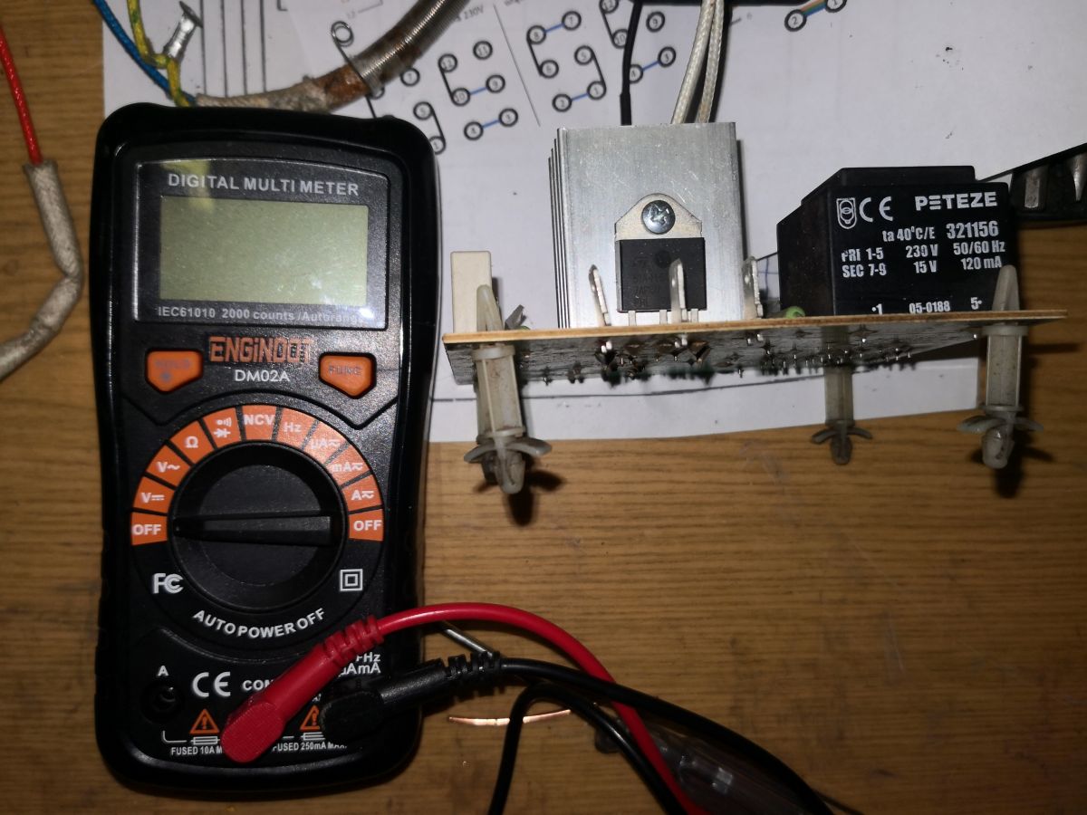

    Wymontowałem płytkę i sprawdziłem ten transformator wlutowany do niej. Z pomiarów wyszło 22 V na wyjściu. Przylutowałem oraz przykleiłem do uzwojenia nowy czujnik temperatury. Ponownie podłączyłem spawarkę bez płytki zwierając N i N1. Na 230 V nadal wybija B16, natomiast na 400 V słychać buczenie, które jest takie samo na każdym z zakresów spawania. Prawdopodobnie transformator "buczał" już wcześniej, ale mogły mnie mylić lampy jarzeniowe które mam w piwnicy, a dokładnie dźwięk przy ich świeceniu. Nie zmienia to faktu że na uzwojeniu wtórnym transformatora dalej brak napięcia. Pozostaje mi sprawdzenie jeszcze raz tego przełącznika 230/400 o czym wcześniej pisałem że przełącza odwrotnie. W tym wypadku wydaje mi się że brakuje mi jednej fazy (L2) do zasilania transformatora.

    22V gdzie zmierzyłeś? Na wyprowadzeniach uzwojenia wtórnego tego transformatorka (AC), czy za mostkiem/na kondensatorze filtrującym (DC)?
    Na tym transformatorku masz nadrukowane zasilanie 230V AC, wyjście 15V AC. 15V AC po wyprostowaniu i odfiltrowaniu kondensatorem da ~21V DC. Jeśli to było 22V DC to zasilanie płytki sterującej jest OK. Pisz precyzyjniej żeby była jasność bo my nie widzimy co, gdzie i na jakim zakresie mierzysz.
    Podłączając 230V na zakres 400V (czyli np. "faza" na L1, "neutralny" na L2, połączone przewody N i N1 z płytki sterującej) transformator buczał, a na wyjściu nie było napięcia?
    Oznaczało by to że jest zwarcie w uzwojeniu wtórnym, lub nieprawidłowo połączone początki/końce uzwojeń po stronie pierwotnej (oczywiście mostek prostowniczy odłączony).
    Zasilając z napięcia 230V zakres 400V na wyjściu powinieneś mieć w stanie jałowym około połowę nominalnego napięcia wyjściowego, przy dużo mniejszym prądzie po stronie pierwotnej. Powinna też być zmiana napięcia wyjściowego przy przełączaniu zakresów prądu spawania (mniejsze różnice niż dla zasilania napięciem nominalnym). Mam nadzieję że napięcie wyjściowe z transformatora głównego mierzysz na zakresie V ~ pokazanego na zdjęciu miernika....

    Napięcie (AC) na transformatorku zmierzyłem na płytce na tych dolnych lutach, czyli zaraz za uzwojeniu wtórnym. Tak jak pisałem, płytka wymontowana i zasilona 230V do L1 i N1. Dlatego wrzuciłem zdjęcie transformatorka, bo jakieś wysokie napięcie zmierzyłem w porównaniu do nadrukowanego na nim/
    Podłączać 230V na zakres 400V nie próbowałem. Wybija B16 przy zasilaniu 230V na zakresie 230V, a ciche buczenie słychać po podłączeniu 400V na zakres 400V. Mostek prostowniczy odłączony od samego początku. Napięcie wyjciowe oczywiście mierzone na zakresie V~.

    Z nominalnych 15V AC jest 22V AC na wtórnym małego transformatorka - to jest o prawie 50% różnicy. Na razie zostaw płytkę sterowania, trzeba ustalić co z trafo głównym.
    Przy 230V wybija bezpiecznik - zawarcie na wyjściu lub uszkodzone uzwojenie dla napięcia zasilania 230V. Więc przy zasileniu z 400V powinno głośniej buczeć jeśli jest zwarcie zwojowe w sekcji 230V. Przy zwarciu w uzwojeniu wtórnym też powinno głośniej buczeć dodatkowo brak napięcia/zaniżone napięcie wyjściowe.
    Jeśli z przełącznikami zasilania i zakresu jest wszystko OK i są prawidłowo podłączone - obstawiam zawarcie w uzwojeniu wtórnym.
    Możesz taką próbę przeprowadzić, mierząc napięcie zasilonego tak uzwojenia wtórnego i napięcia po stronie pierwotnej.

    Tak możesz podłączyć (na 230V będą mniejsze prądy nie powinno wybijać bezpiecznika) trafo główne z pominięciem przełączników aby sprawdzić ciągłość uzwojenia (dolne połączenie możesz przełączać miedzy 4,5,6 - powinna być zmiana napięcia wyjściowego):
    Schemat podłączenia transformatora z zaznaczonym termicznym wyłącznikiem na zielono.
    Połącz uzwojenia jak na rysunku i podłącz to bezpośrednio przewodem z wtyczką do 230V. Nic więcej ma nie być podłączone żeby znowu nie "zakłócało" testu.
    PE ma być podłączone - bezpieczeństwo.
    Zmierz napięcie AC na uzwojeniu wtórnym.
    Do zasilania uzwojenia wtórnego też mogą być tak połączone wyprowadzenia uzwojenia pierwotnego (nie podłączone do niczego więcej!) będziesz mierzył napięcie AC na najwyższym zakresie twojego miernika.
    Napięcie ok. 10V AC uzyskasz z transformatora prostownika do ładowania akumulatora (takiego tradycyjnego na transformatorze i mostku prostowniczym) - masz coś takiego? Daj zdjęcie przed podłączeniem.
    Na zamieszczonym obrazku zaznaczyłem na zielono wyłącznik termiczny - u Ciebie jest podłączony tak samo jak na tym schemacie? W obwodzie zasilania płytki sterowania czy w obwodzie prądowym uzwojenia pierwotnego trafo głównego?

    Wyłącznik termiczny podłączony jest jak na schemacie-w obwodzie płytki. Podłączyłem wszystko jak na schemacie. Przy zasilaniu 230V na przewodach 5 i 6 nic się nie dzieje, transformator nie buczy, napięcia na uzwojenie wtórnym brak. Przy zasilaniu 230V na przewód 4 wybija B16.
  • #29 20821730
    karwo
    Posty: 1559
    Pomógł: 152
    Ocena: 367
    Podłączyłeś tak jak narysowałem i takie są efekty?
    Jeśli tak to transformator na złom lub szukaj kogoś kto podejmie się przezwojenia.
  • #30 20821734
    Kons18
    Posty: 452
    Ocena: 113
    Tak jak napisałem wcześniej, podłączone zgodnie ze schematem.
